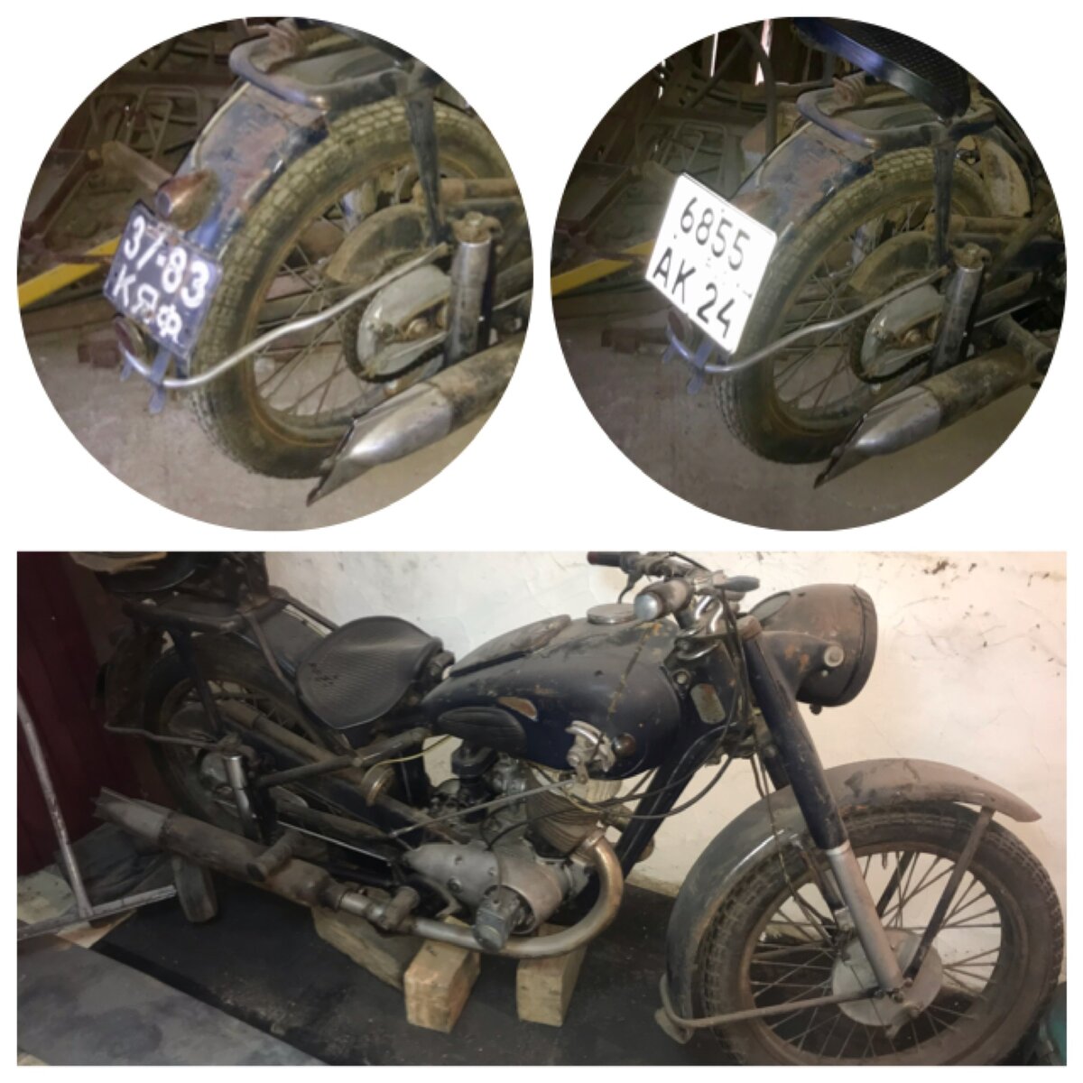

Пришло время привезти мотоцикл ИЖ-49 с деревни и начать его восстанавливать.... тихим храпом.
Нужен свет как его перевезти не причинив вреда ? Перевозить 400 км.
В наличии прицеп.
Мотоцикл лучше установить на его родную подставку и раскрепить на четыре стороны стяжками или положить на бок или сделать какую нибудь поддерживающую конструкцию??

Красавец 😍 На боку всегда возили, в кузове грузовика, пару покрышек можешь кинуть под зад и бак. Чтоб на глушаке и руле не лежал.

Да, тоже так раньше видел. А современные трековые сейчас вижу стоя возят на растяжках. Вот и засомневался...

Можно и на растяжках, сейчас много всяких строп с затяжками. Если петли есть на полу прицепа, можно растянуть и стоя поставить. Будет почетно так его вести, мотик то серьезный 😎
ПС: раньше не заморачивались, мало что было, использовали подручные материалы.

Четыре бруска 50, два вдоль прицепа в упор бортов, закрепить колею по бокам колес и два поперёк в упор бортов, закрепить габарит по колесам. Четыре гвоздя 120 и молоток с гвоздодером, стропами можно растянуть за бортовые крючки.
И можно ехать хоть к СЭМу в Выборг 😄

Для моей дочи это мотоцикл прадеда. Семейная реликвия .

Тем более, нужно восстановить и наслаждаться. Движок если хорошо настроить, работает как сваебой, тах, тах, тах, а когда газонешь, как зенитка по самолетам 😀
Тракторное магнето оставить нужно. В то время грамотный переходник валов и кольцо корпуса проблематично было сделать, чтобы на долго хватило.

Похоже вы и Рустам будете моими консультантами :)

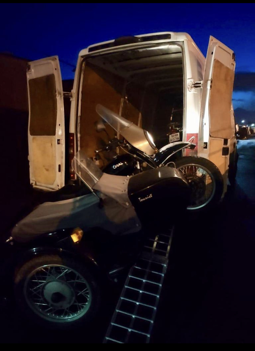

Стропами крепить и не переживать, держит крепко и надежно. Хотя бывает так, как на приложенном фото))

Сейчас вроде по просьбам трудящихся выдаются номерные знаки традиционного уменьшенного размера, которые не закрывают заднюю светотехнику.

Да, тоже слышал об этом. Если так, займусь при реставрации.

лучше стоя на растяжках, а под раму подложить бруски. я тоже всегда стоя перевожу.

Олег хорошое дело затеял!Буду рад быть полезным.
Транспортировать можно стоя,и лёжа.
Советую конечно лёжа,для этого нужно две Покрышки и кусок цалофана для подстилки,если вдруг протечет масло.Жидкости все слей,бензин и масло с двигателя.
Стоя не советую транспортировать,можно повредить переднюю вилку,это одно из слабых мест.
