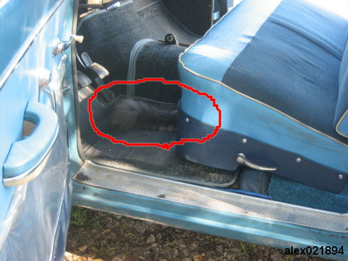

Алексей машинки классные! Но мне кажется что здесь не обошлось без инопланетного вмешательства))))))
