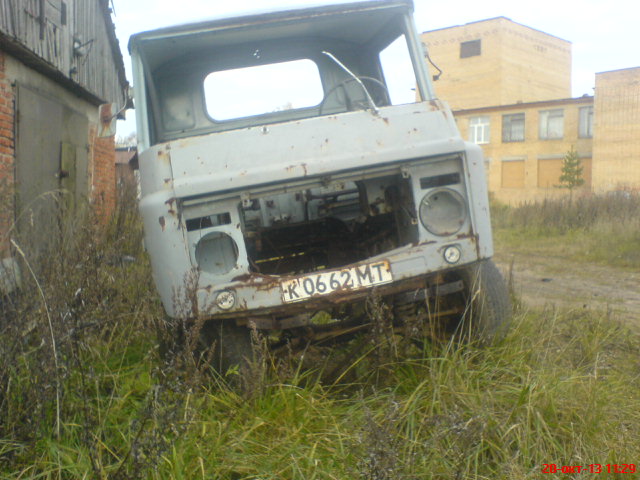

После разборки мотора Газ м 20 1955 установлено что требуются следующие запчасти куплю :
- помпу
- комплект прокладок на ДВС газ м 20
- кольца, вкладыши моторист сказал (стандартные)
- кронштейн крепление генератора
- диск сцепления
подскажите по возможности где еще можно поискать?
