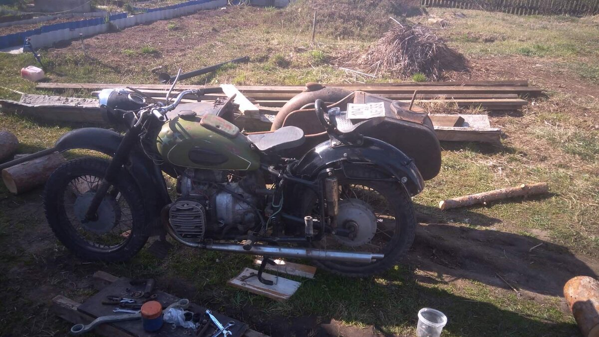

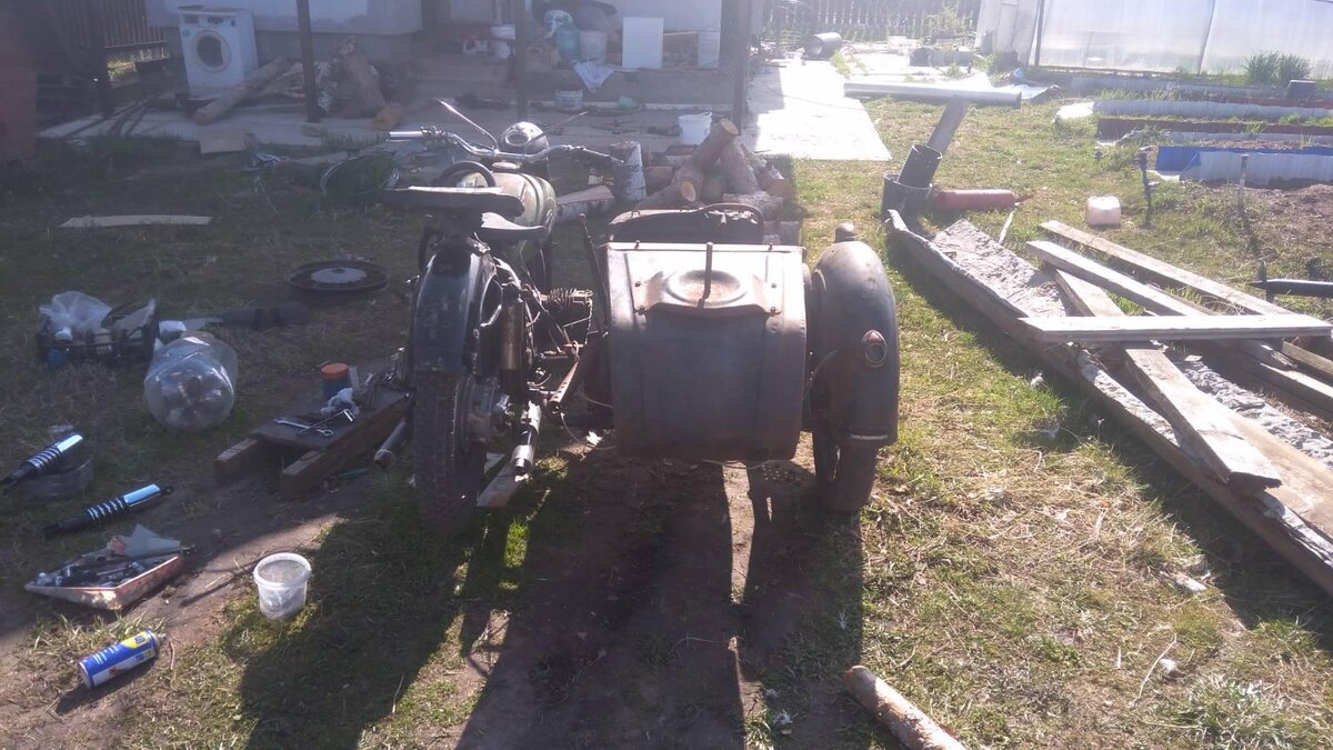

Короче головой я тоже долбанулся, до конца это не исправили, и по результатам сегодня купил себе конструктор в виде двух с половиной трупов К750, один из которых есть шанс оформить.
Фотки буду позже, а пока надо советы, где заказать шильдик с номером (пролюлен предхозом при покраске рамы), и кто нынче в московском регионе цинкует и песочит гуманно. Беглое изучение авито показало, что и хром появляется адекватный (надеюсь настоящий хром, а не серебряное зеркало)

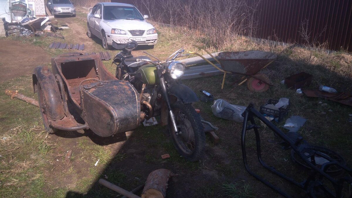

только сегодня получил номера. Позавчера вышел огромный облом. У предхоза был 1 (ОДИН, юля-оля) неоплаченный штраф с камеры. И альтернативно одарённая суровая приставша, как оказалось, не только съедрорасила у него с карты этот штраф, и тысячу за свои услуги, а ещё и наложила арест на все его ТС, в том числе мотик. Развернули. В тот же день всё решили, но пришлось подавать заявление снова, и снова оплачивать пошлину. Но я всёравно доволен, ибо К750 с оформляемыми документами нового образца не так много.
aleksandr
11.07.2005
483
75
Павловский Посад
ford-windstar.ru
Продолжаю отчёт.

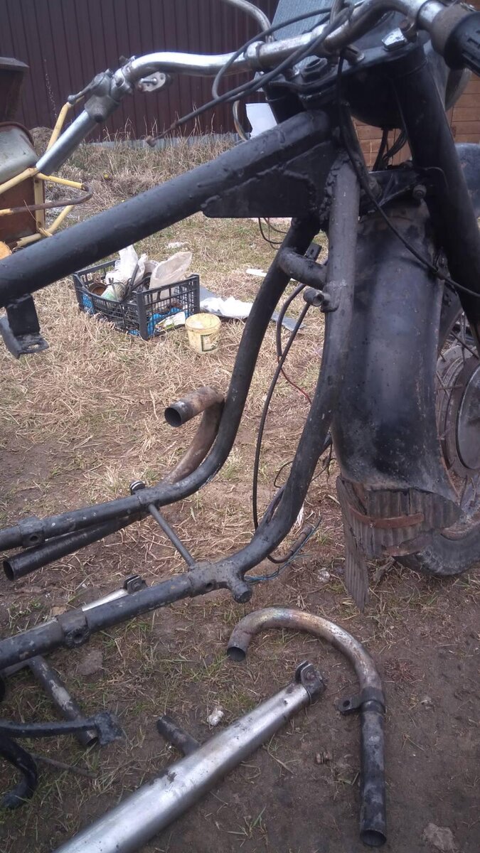

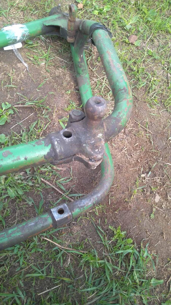

Моя рама номерная, поздняя, и с сильно уколхоженой рулевой колонкой. Сегодня приехала из Питера правильная ранняя рама со съёмным штырём коляски, и ещё одно правильное колесо, спицы которого сразу же были мною заботливо замочены вд40.
После фотосессии 9 мая надо разбирать собранный для поездки в гаёвню мот на дефектовку агрегатов, и думать, в каком месте дружить рамы, кронштейн с номером переварить, или по центру (под водительским сидением и где трубы входят одна в одну).
На этой фотке показан жуткий колхоз на родной раме
А это приехавшая правильная ранняя рама(в документах вписано предхозами К750 вместо К750М, но оно и к лучшему, получается ровные доки от более редкого и старого мотоцикла).

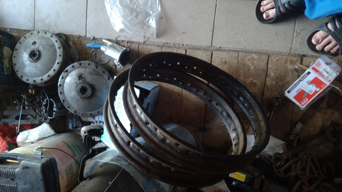

Два колеса уже разобраны и подготовлены, обода к пескострую, ступицы к стеклострую, спицы к замене или оцинковке. Кстати ищется, где это занедорого сделать на востоке московской области, хотя уже есть мысли сделать свою пескоструйную камеру и купить стеклошариков... В пути новый редуктор, и заднее крыло в состоянии лучше, чем у меня.
