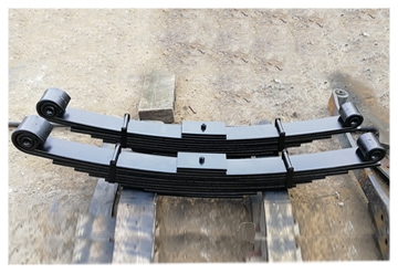

Уважаемые фуромчане! Вопрос, собственно,в названии темы. Передний коренной лист лопнул. Собственно, нужны минимум два коренных листа. Но, если учитывать срок службы, нужны две передние рессоры. У кого есть опыт в этом вопросе? На просторах интернета тишина.Нужен совет. Заранее спасибо.

Сомнительно, что у нас в МО, остались кузнецы способные правильно произвести термообработку. У меня таких знакомых нет. Может у кого-то есть контакты.

Ищи тех, кто занимается мечами,доспехами ...мне помогли.
Для них это не самый сложный процесс.

Какое расстояние у передн рессоры М72 по центрам коренных ушей?
