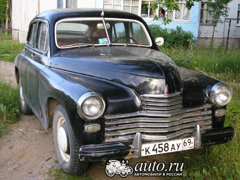

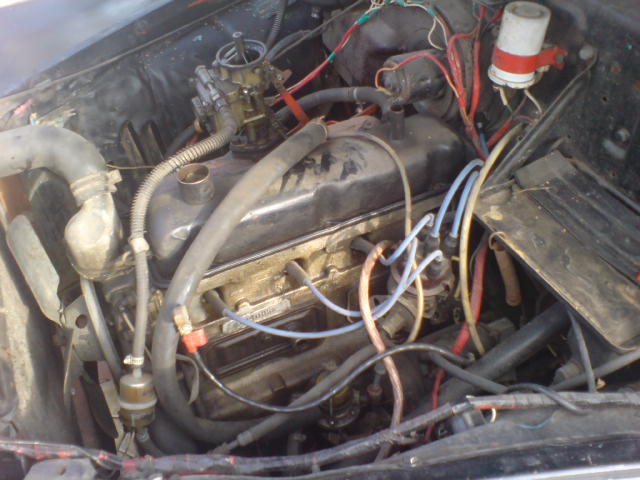

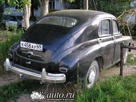

Вот и я решил рассказать и показать свою ласточку.... Встречайте: Газ М-20,1955г.цвет черный,состояние среднее........Куплена 14 февраля 2007г., г.Торжок,Тверской области....Пригнана своим ходом в Москву...Честно сказать, когда вернулся на ней домой,сначала не поверил что доехал...Добрался без приключений,благо со мной поехал друг на своей машине(что кстати очень успокаивало)....Прошло некоторое время и настало время ставить машину на учет..Вот тут меня ждал первый сюрприз:машину отправили на экспертизу,инспектор заподозрил что номер двигателя перебит ..Ну ничего не поделаешь,придется ехать...На удивление экспертиза прошла безболезненно,инспекторы осмотрели автомобиль и ничего криминального не нашли....Отписали бумагу что двигатель не перебивался.....Поехал ставить на учет второй раз,и тут опять инспектора отказались ставить на учет машину с непонятным двигателем(там и впраду непонятно что стоит,но на блоке выбит родной номер движка),второй экспертизы я-бы не вынес.....пришлось соврать,что стоит родной двигатель с головкой блока от Газ-21!!!!! и что....прокатило......теперь в СТС написано двигатель Газ-20(на фото ниже прекрасно видно что там стоит) и самое главное- я получил на нее номера!!!! радости не было предела....

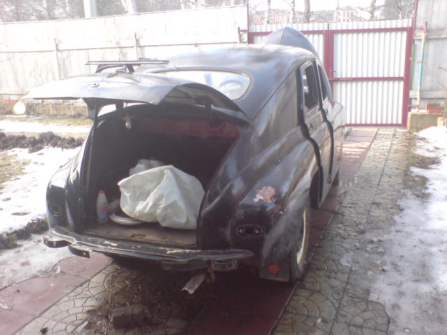

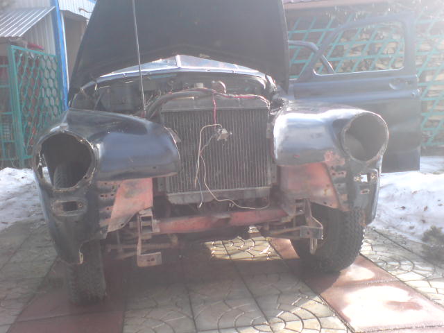

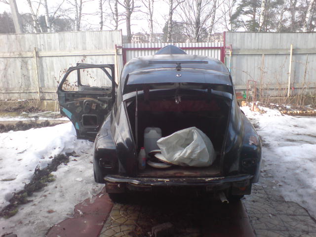

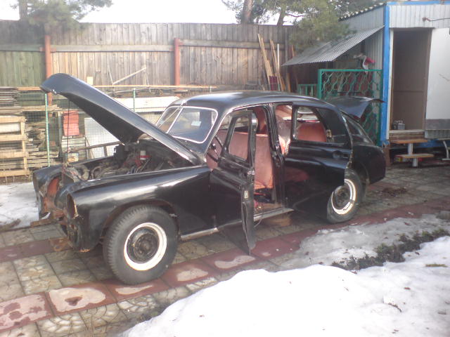

В данный момент машина находится в полу-разобранном состоянии,снял весь хром,стекла,осталось по салону много чего разобрать...вообщем работы предстоит еще много....
Очень порадовало состояние кузова,навесные элементы(двери,крылья,крышка багажника)конечно гниловаты,но им на смену уже куплены новые детали.... Единственное чего кардинально коснулась ржавчина(не гниль,именно ржавчина)- это пороги,особенно в передней части,где крепится стойка передней двери,там металл совсем тонкий.....Вообще,машина сохранилась достаточно хорошо,в виду того что на ней все-таки ездили,пусть даже только летом....Единственное - успели немного околхозить(другой двигатель и перетянутый заново тряпочный салон)..и неудачная покраска в черный цвет,которая местами отлетела после бесконтактной мойки.....

да.... єт ты конечно придумал сказать - победовский родной двигатель с головой от 21-го движка :lol: :lol: :lol: надож е, и прокатило! хотел бы я найти мастера который голову от верхнеклапаного двигателя к нижнеклапанному прикрутил бы :lol: :lol:

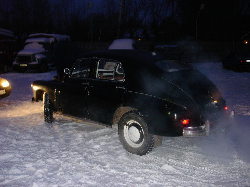

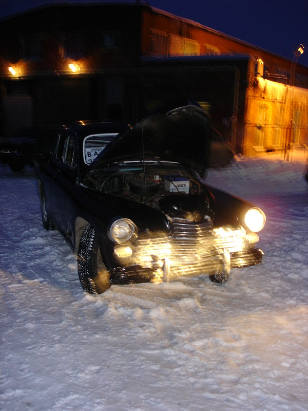

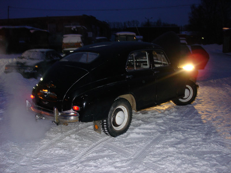

г.Торжок,вечер,температура -16,заливаем в радиатор воду,оказывается радиатор дырявый,предстоит не близкий путь домой,одна фара не светит.....не работают двоники....и печка тоже не греет.....начинаю жалеть что не уехали днем....

да... я столько снега давно уже не видел... эх зимы у вас хорошие!

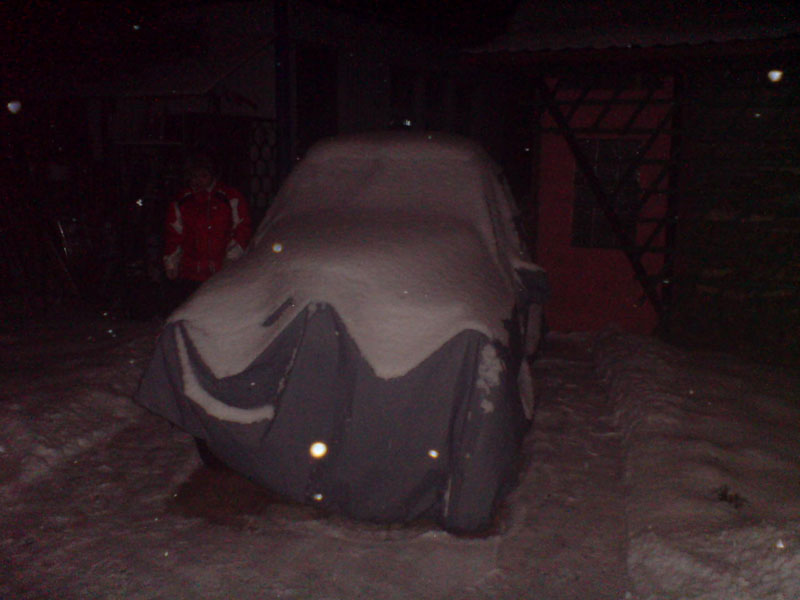

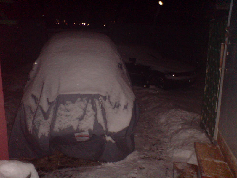

Машинка зимует на даче под тентом.....

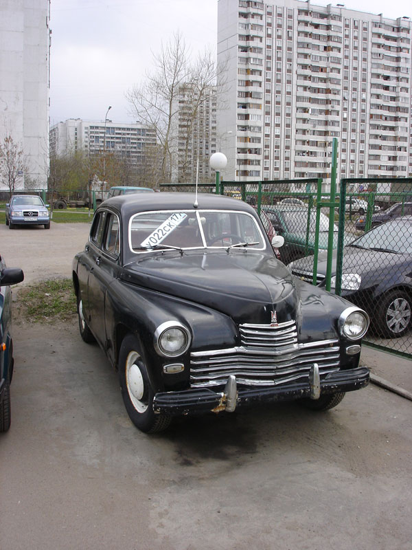

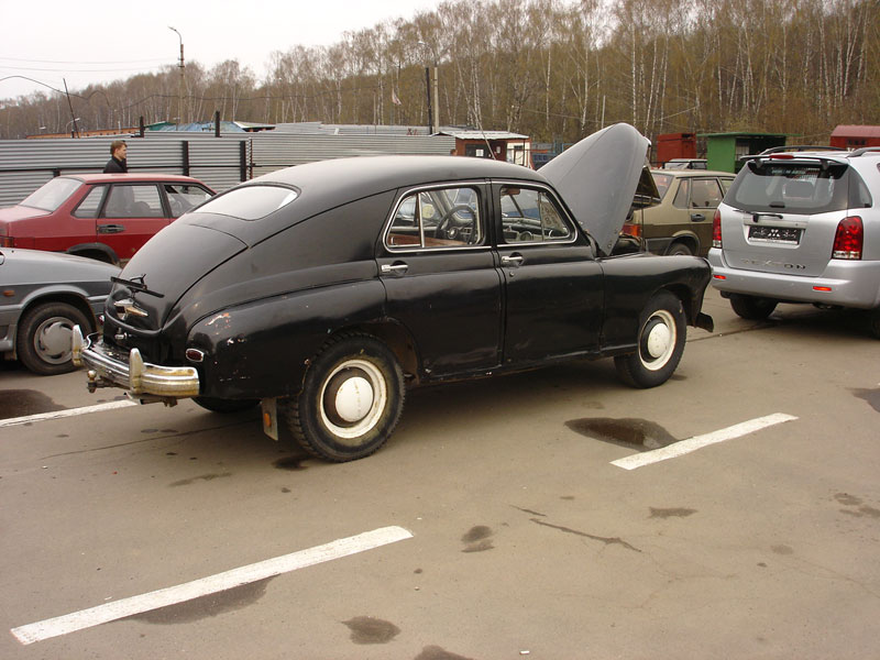

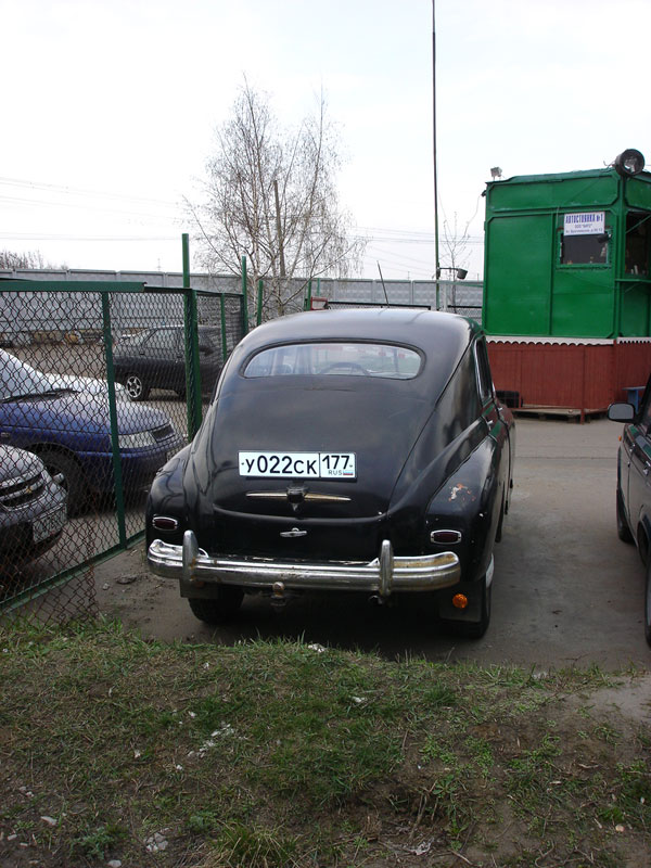

Вот это мы уже встали на учет....

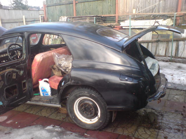

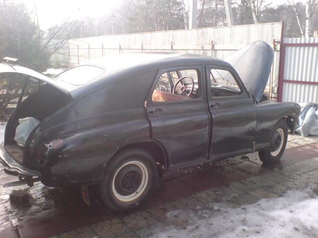

а здесь машина уже не выглядит так хорошо :D .....

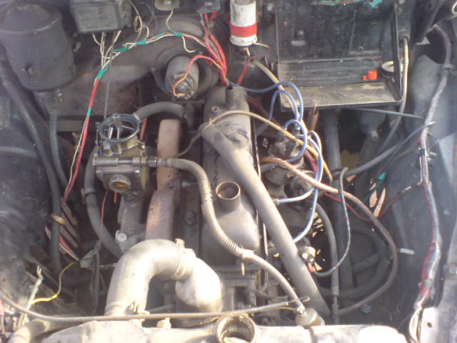

и вот он......двигатель М-20 форсированный.... :D :D :D
Чтото я не понял. причем тут двигатель 21 и форсированный победовский.
Tenno
05.10.2007
318
www.taikiken-school.narod.ru
Это такая шутка! :D
Для доверчивых гайцев. :wink:

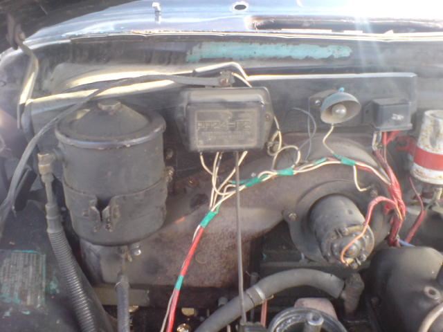

смотрю печка то у меня такая же как и у тебя. интересно - эт модификация родной печки или нечто имплантированое?

нет это не родная......там вообще много чего намутили неправильного :( но родную заслонку с приводом я уже купил....осталось найти сам короб печки и радиатор

[quote....осталось найти сам короб печки и радиатор[/quote]
Мне буквально на днях предлагали радиатор с коробом и моторчиком.Но так как мне не нужно,даже цену не спрашивал :(
Если надо,пиши в личку.Может ещё осталось :(
