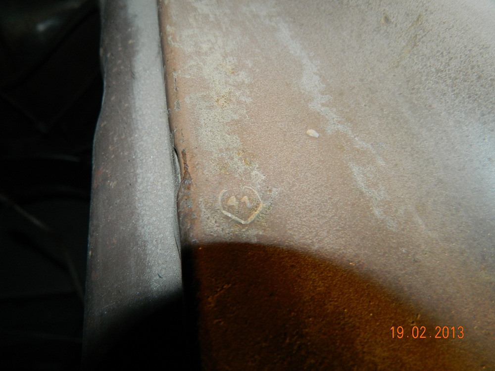

Номер шасси смотреть на правой передней поперечине кузова спереди,на фото под нее подставлен козелок с деревяшкой.тереть нада акуратно без фанатизма,смотреть с ярким фонариком в косом свете.

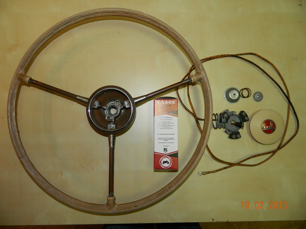

Начал восстанавливать руль.Приобрел Ростовскую эпоксидку.Прошкурил немного покругу у всей семьи алергия на пыль перееду в гараж

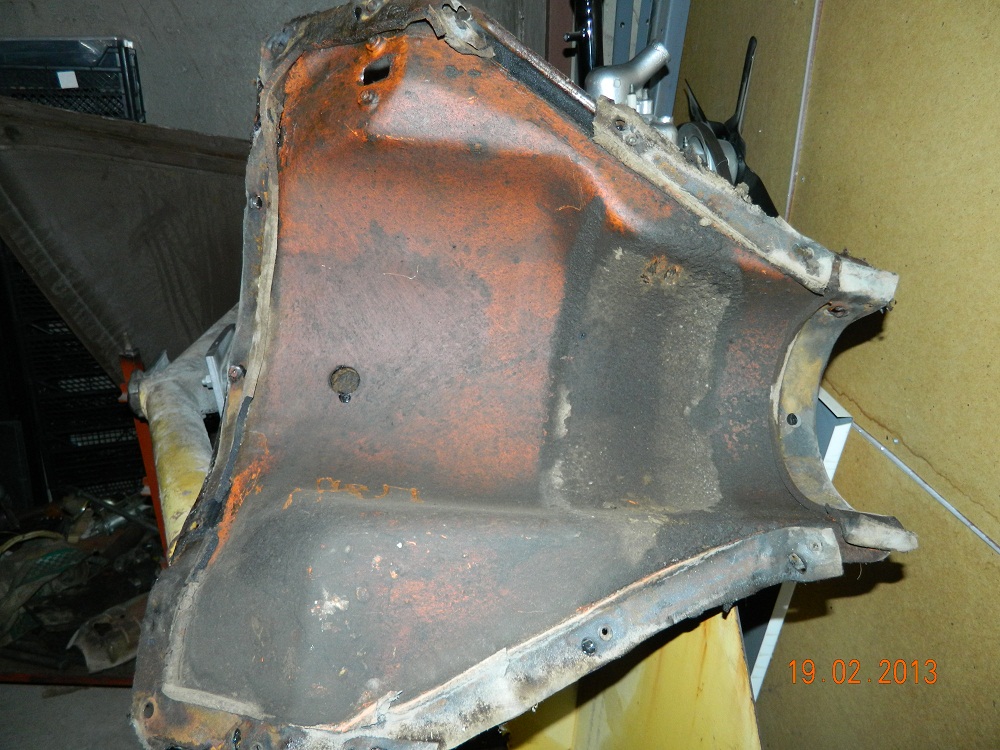

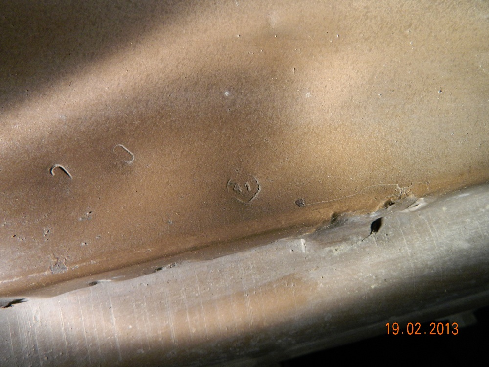

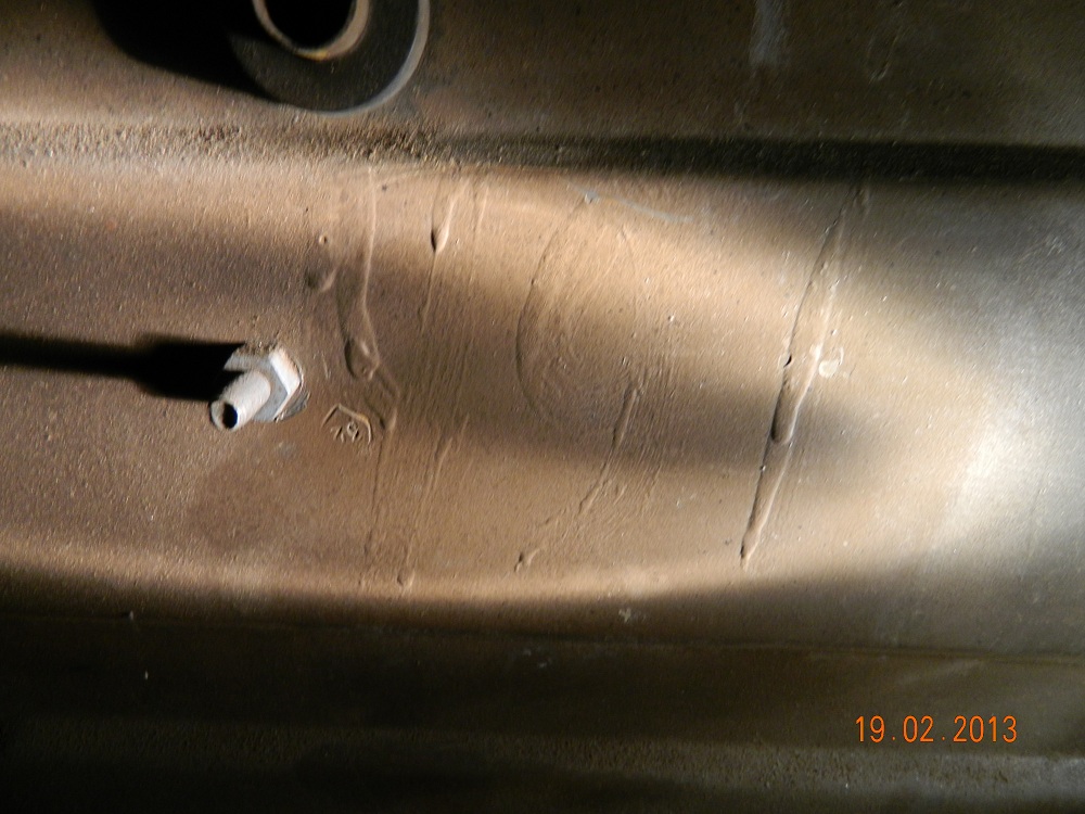

Спасибо за поздравлеия.Диван не раскладывается,машину всю истёр номер шасси не нашёл, кто знает где отметьте на фото.Зато под лобовым стеклом нашёл завдские клейма,а на моторном щите под основной краской цифры краской.Может это кому интересно это тоже история.Интересно что так маркировали?

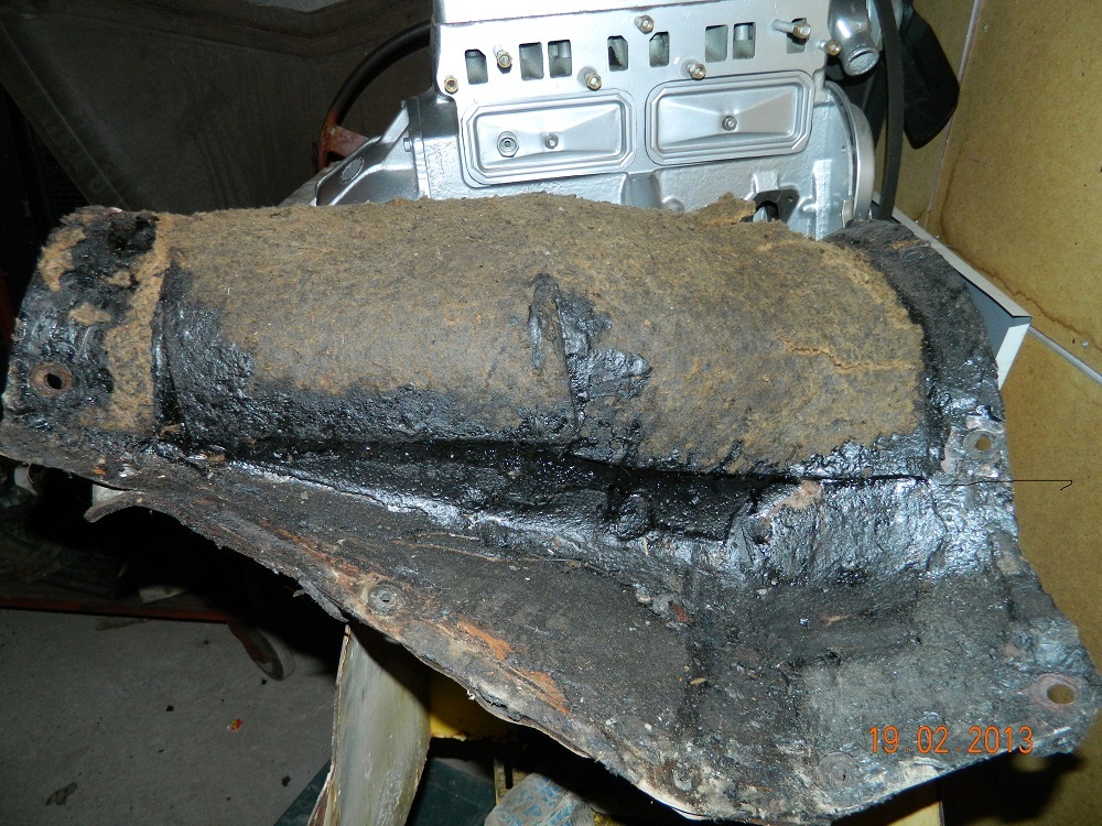

Большой_брат
21.09.2011
569
100
Москва, СВАО

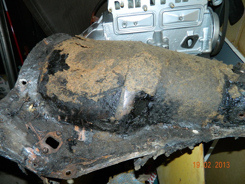

Вован 999 сказал(а):
Фото черепахи и места где она стояла.Её похоже с завода не снимали.
Какой красивый двигатель на фоне черепахи красуется :D
