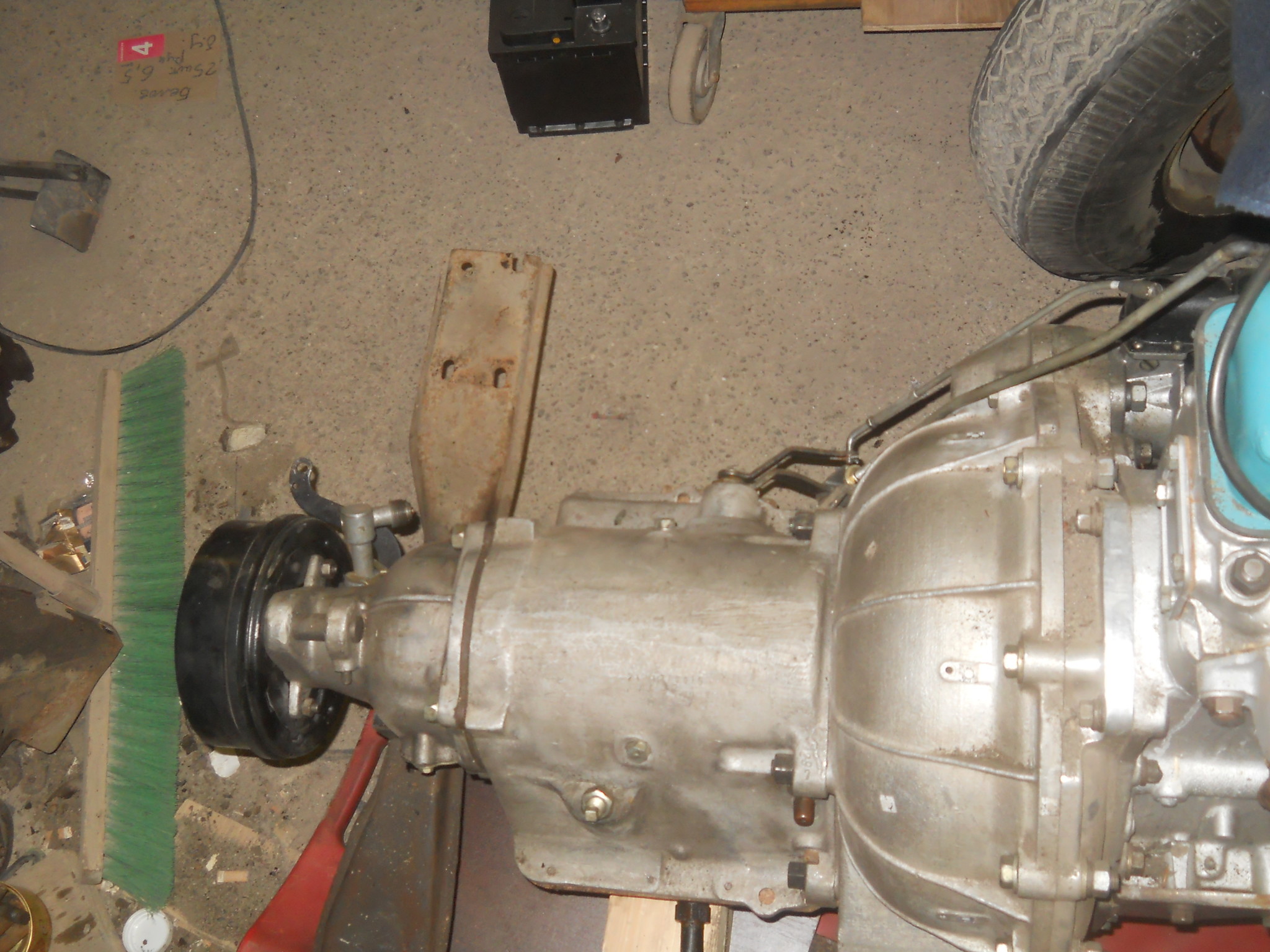

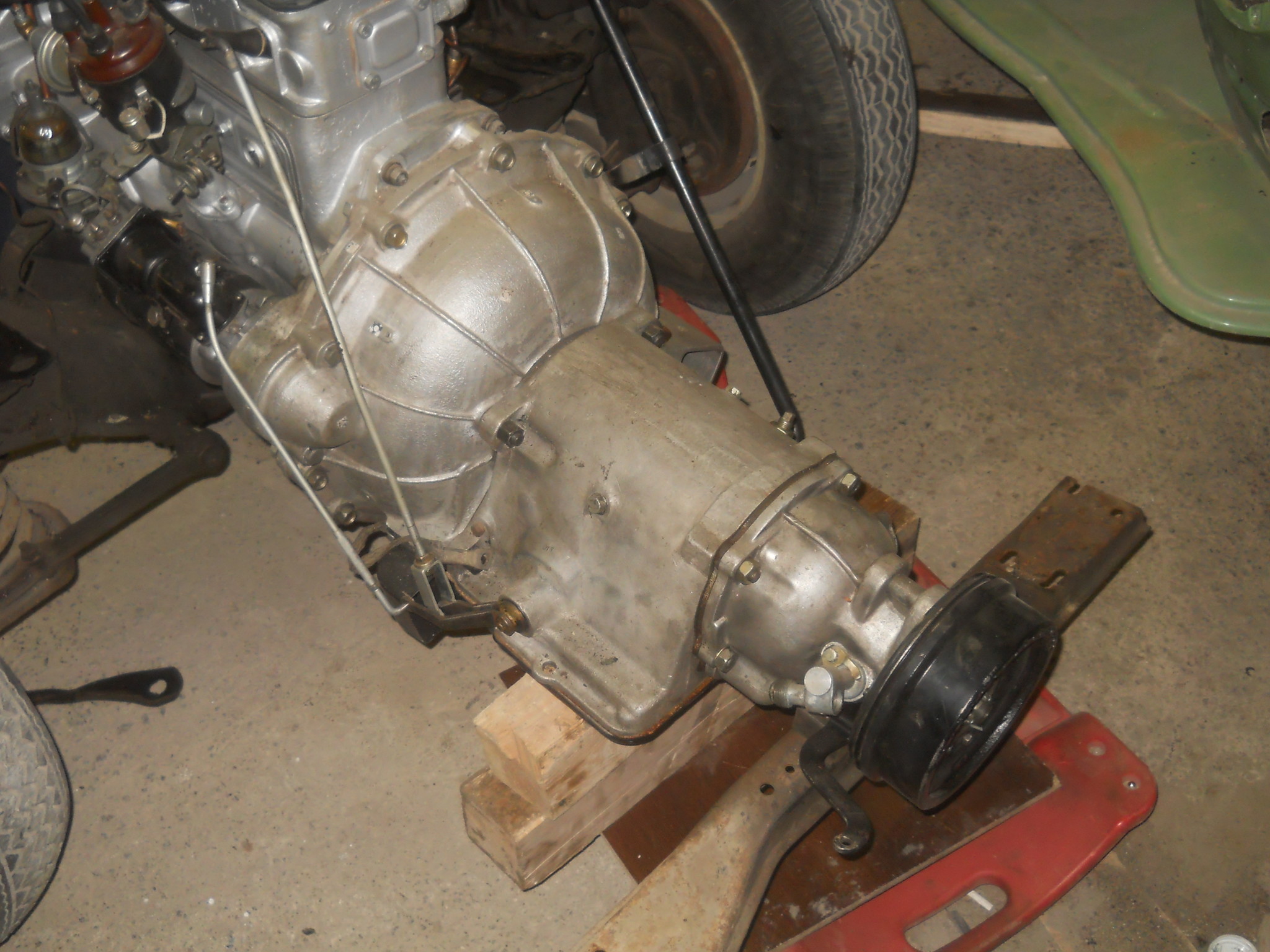

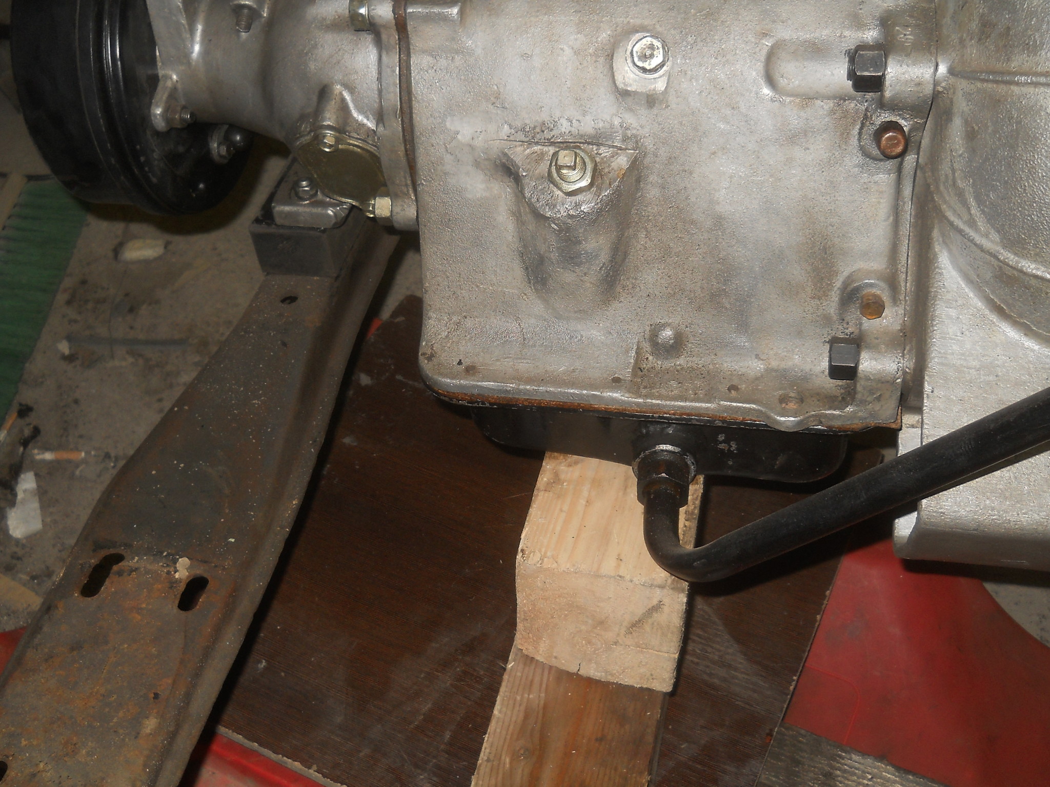

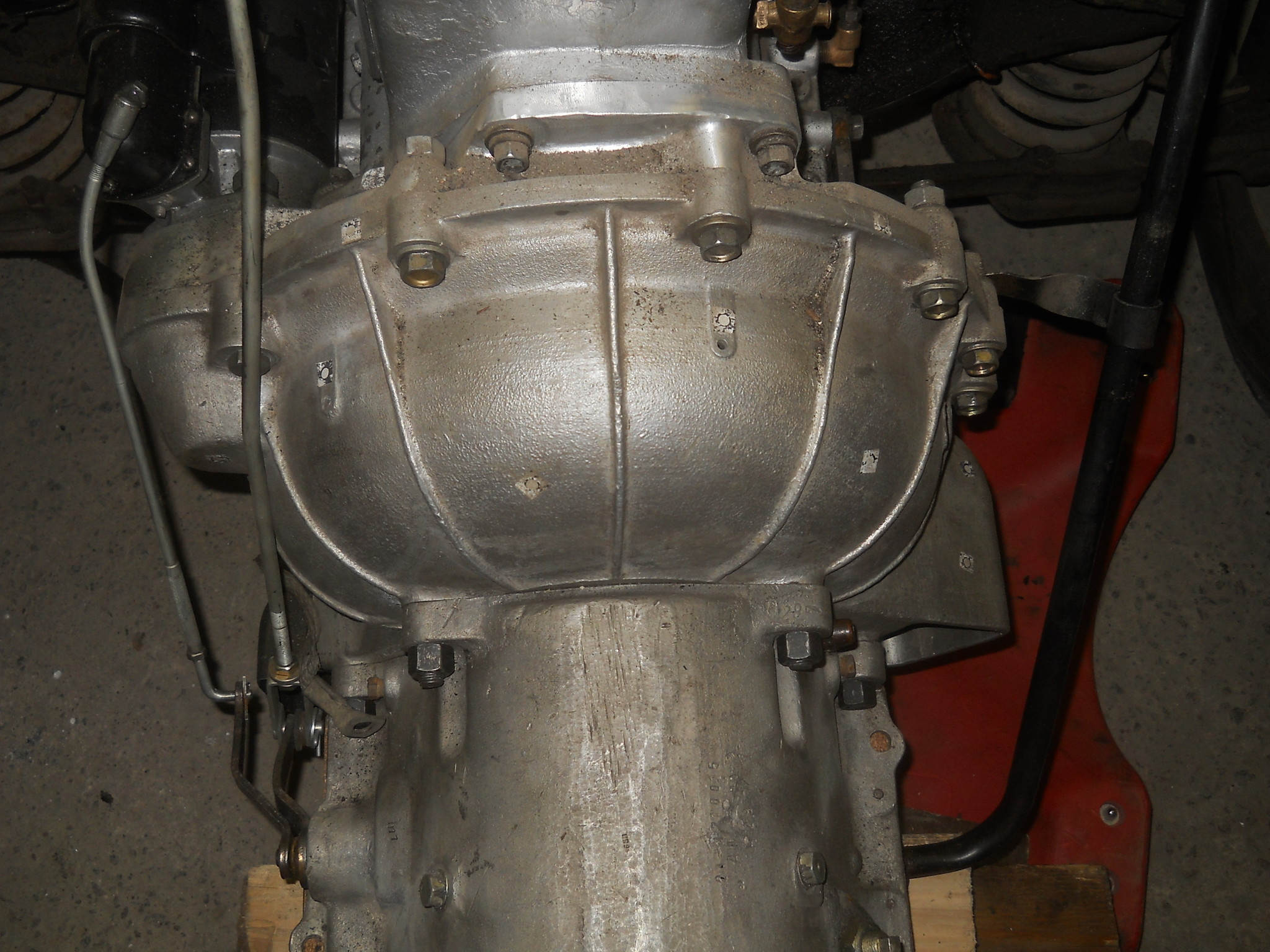

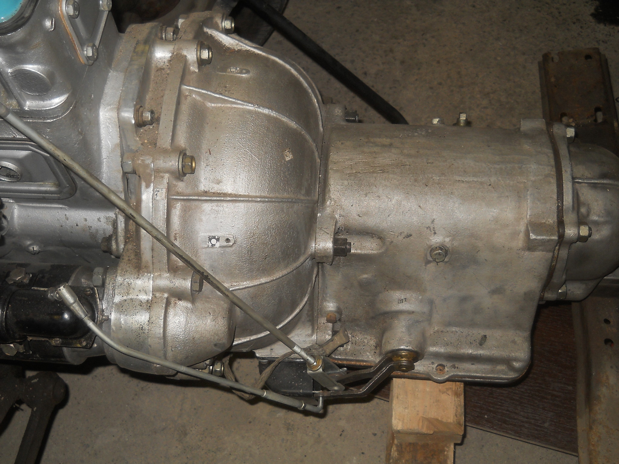

cегодня сфотографировал такую Кпп на 21 моторе, могу отправить на почту

Спасибо за фотки . Внешний вид АКПП я видел и знаю её устройство , мне интересны размеры фрикционных дисков , может быть у кого-то лежит разобранная . Тех. база позволяет отремонтировать её , я хочу заранее знать эти данные , чтобы попробовать подобрать их от других механизмов , и вообще стоит ли связываться с этим авто .
13 029
4 801
ну что есть, то есть. Просто как раз в доступе сей девайс, вот и пофоткал нуждающимся.
