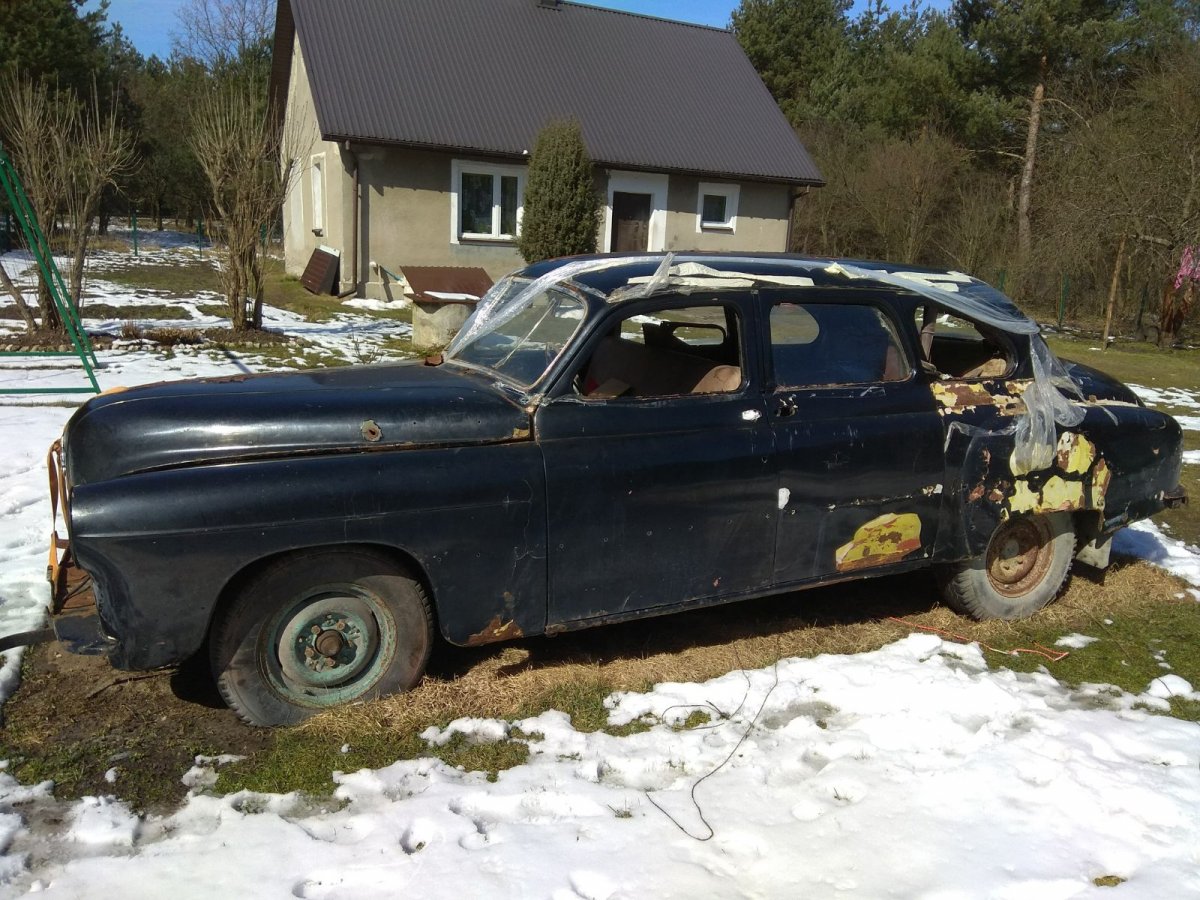

Год назад совсем случайно мне удалось приобрести Зима, а даже два (второй в качестве донора). Зим был на ходу, в правде с большими переделками, много в нем деталей от Волги, но меня это не смущало, знаю что со временем всё можно потихоньку привести в оригинал.
За последний год мне удалось собрать многое по поводу Зима, фото, литературу, чертежи, запчасти, а также некий опыт водителей тех времен. В скором будущем планирую начать процесс восстановления моего Зима.

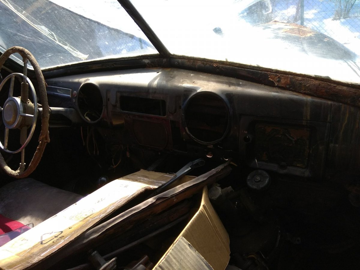

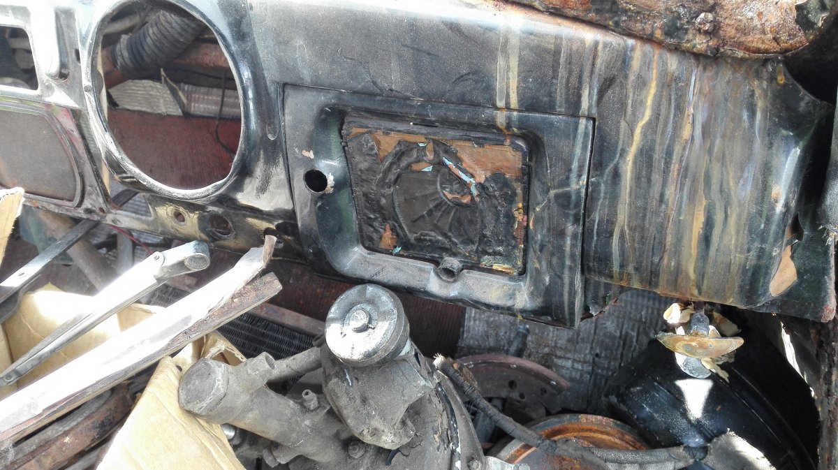

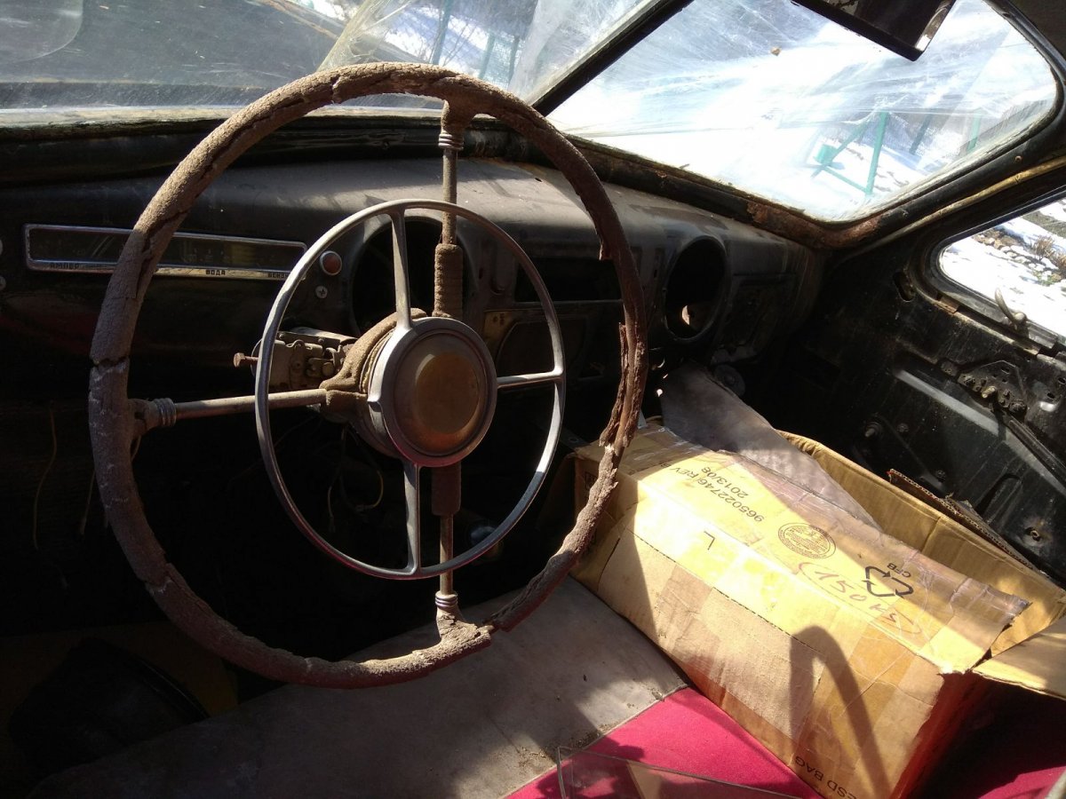

Для сбора информации присматривался я также моему донору, чтобы понять что из него можно использовать. Донор в плохом состоянии, не на ходу, перегнил, много что отсутствует. Но! Одна деталь всё не давала мне покоя!
Приборная панель....
Какая то она на нём другая, думал я может переделка опять, может скорая была. И тут я как-то наткнулся на фото старого советского Победовского таксометра и сразу всё стало понятно. Возможно что мой донор был версией Такси. Стало интересно, начал искать по интернету информации. Уже не помню сейчас где, но читал что с начала продукции Зим, выпускалась также версия Такси, у которой таксометр ставился в торпедо, только потом спустя некоторое время для снижения затрат индивидуальной продукции ЗиМ Такси выпускался с нормальной торпедой и таксометром крепленым в полу.

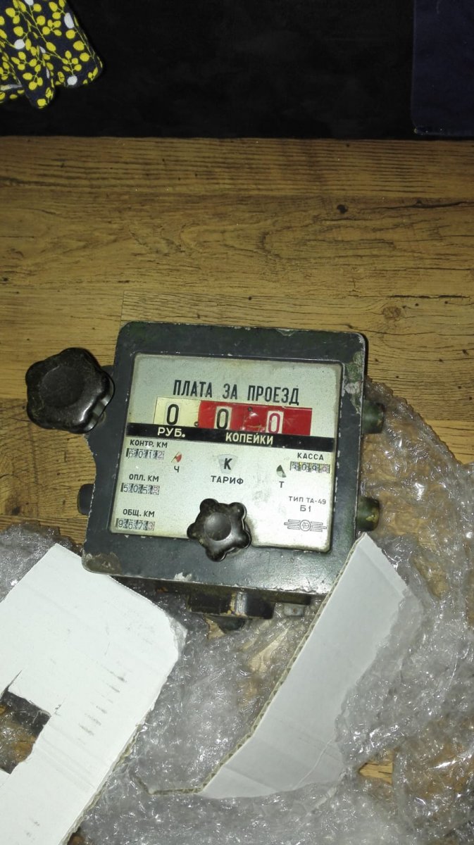

Аж до недавнего времени, когда совсем неожиданно на продажу попался мне таксометр ТА-49Б дёшево по цене которой я долго не думая сразу его купил. Если не ошибаюсь такие ставились на грузовой такси (прошу поправить меня если я не прав) а внешняя разница между моделями А и Б в хромированных ручках и цвете табло. Сейчас мысли про восстановление Зима Такси вернулись, очень хочется такой сделать. Проблема в том что информации по такой версии этой машины очень мало, а то что есть бывает противоречит себе взаимно.

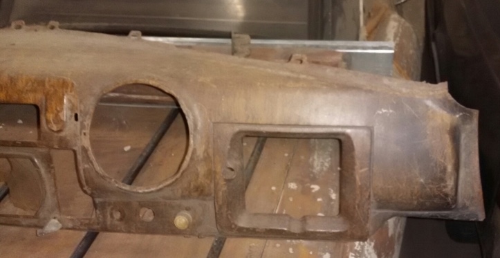

Интересно. Мне попадались такси с таксометром только внизу панели посередине, на отдельном кронштейне. Удачи с машиной!
Кстати, отличие версии такси еще в отсутствии радио, вместо него стоит заглушка с надписью "ЗиМ".

Да, как то восстанавливал именно такое торпедо с отдельной панелькой под таксометр, найду фотки выложу
Да, было дело )

А цвет двери серый, правильно я вижу??
13 022
4 789
это уже поздний вариант
