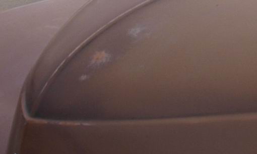

Петрович
13.03.2009
211
Харьков
На моей машине под вытертой родной краской
видны слой красного и серого грунта
На фото это видно
maximus23
20.10.2010
838
24
Челябинская обл.
а какова толщина покрытия и какая толщина у одного слоя? сопоставив эти параметры может сможем выйти на примерное количество слоев?
