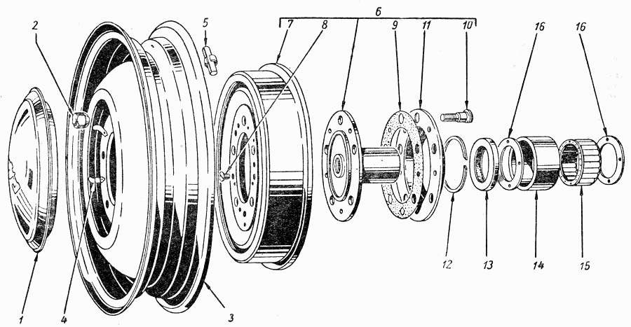

Схема ступицы для наглядности:
Сняты щиты тормоза, под ними ступица. Ступица снята трехлапым съемником легко и непринужденно.
Под ступицей сальник ступицы, далее стопорное кольцо, роликовый подшипник ступицы, сальник полуоси.

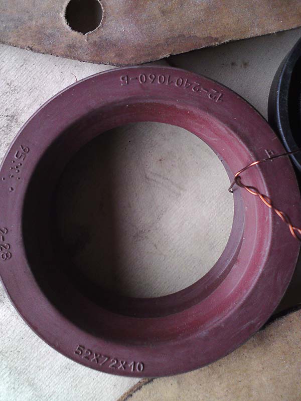

Какие сальники у Волги??????? :evil: Нет у Волг сальников с внутренним диаметром Ф51!!!!
Блин, не вводите людей в заблуждение! На ступице у Волги 52*72. Учим матчасть! :!:
А разве я сказал что это сальник от ступицы? Я если он ме попадётся его сфоткаю и выложу.
там маркировка начинается с 14-***, но они на авторынках по 30-50 рублей, так что даже если изнгачально чайковский то уницированый, кроме как от Волги быть не может, ну если только от газона или газели.

собственно как и обещал.
