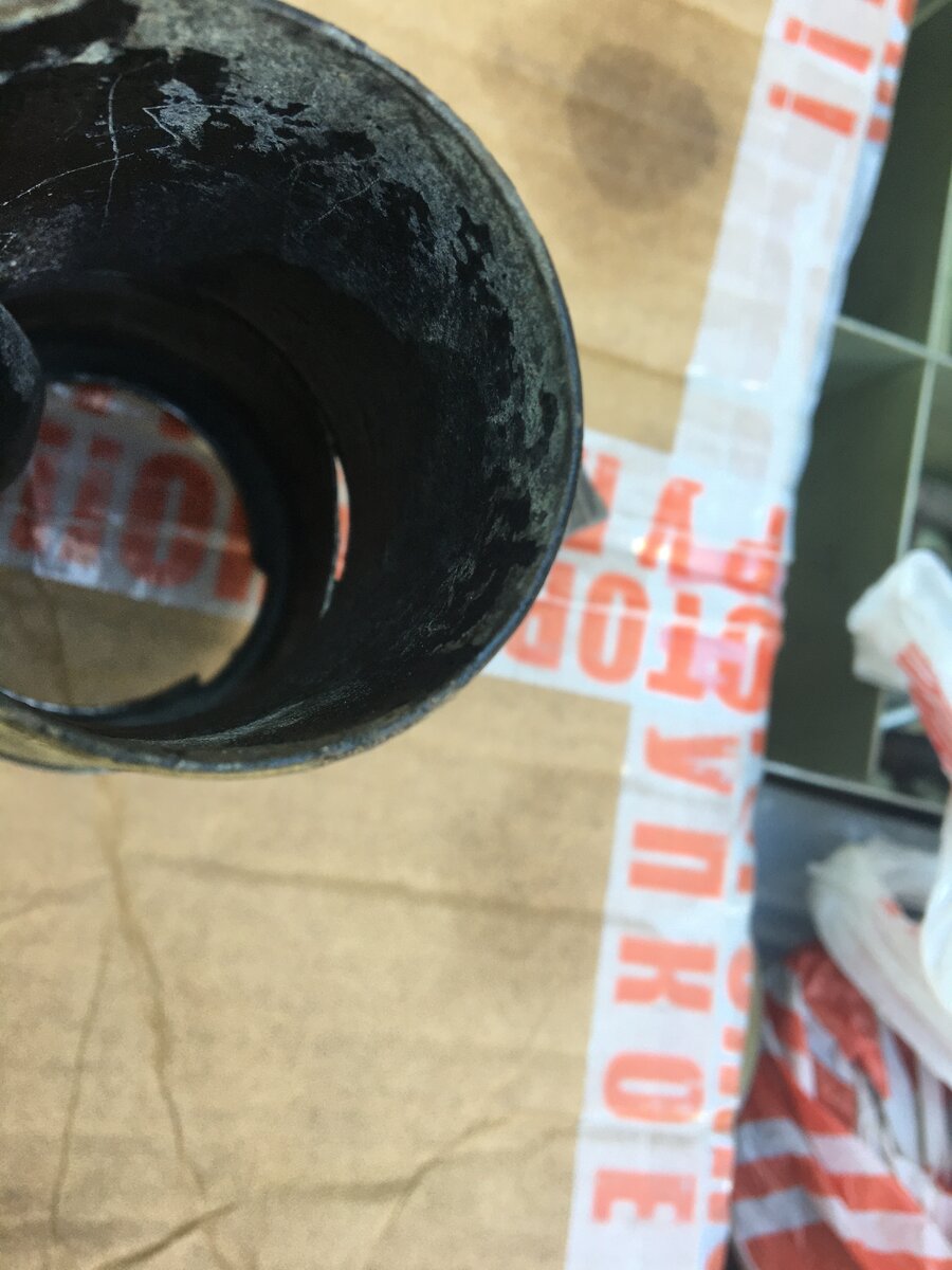

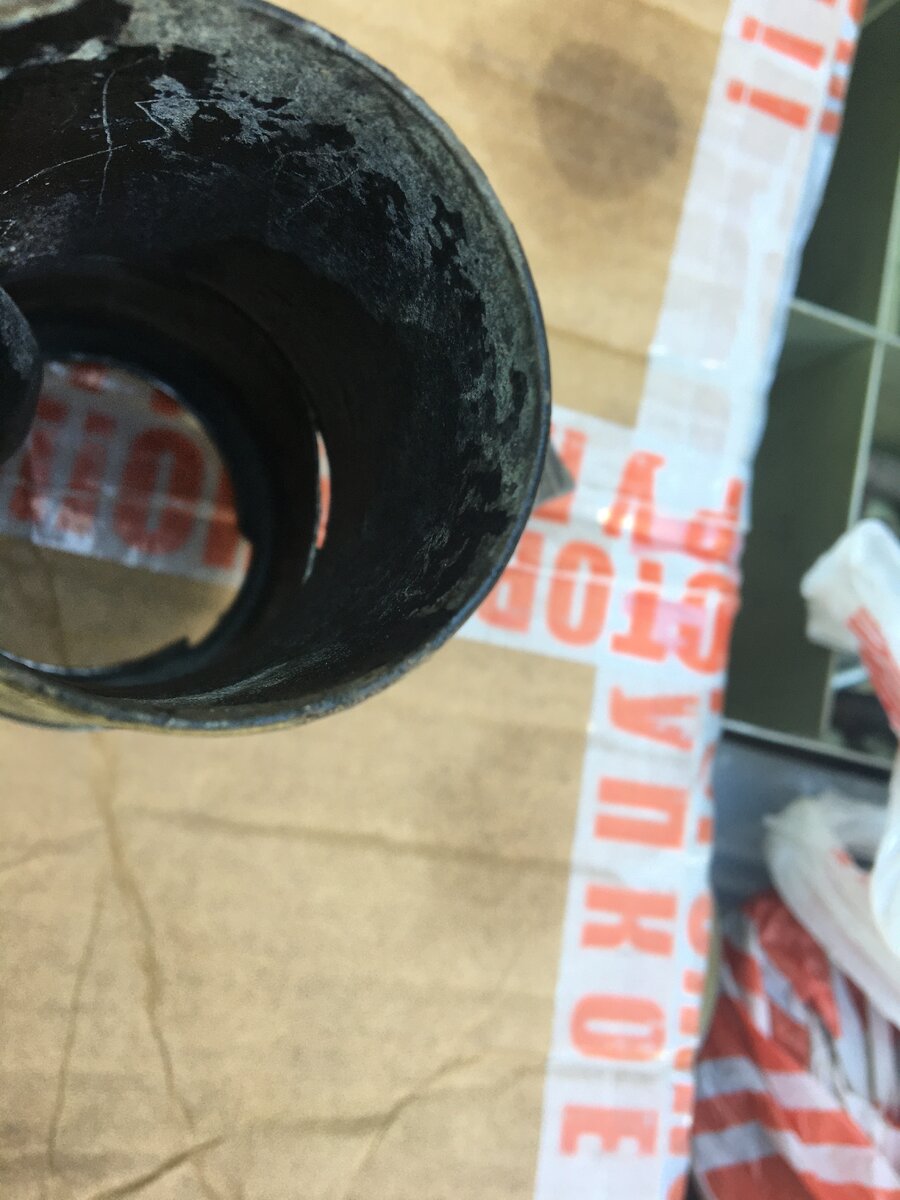

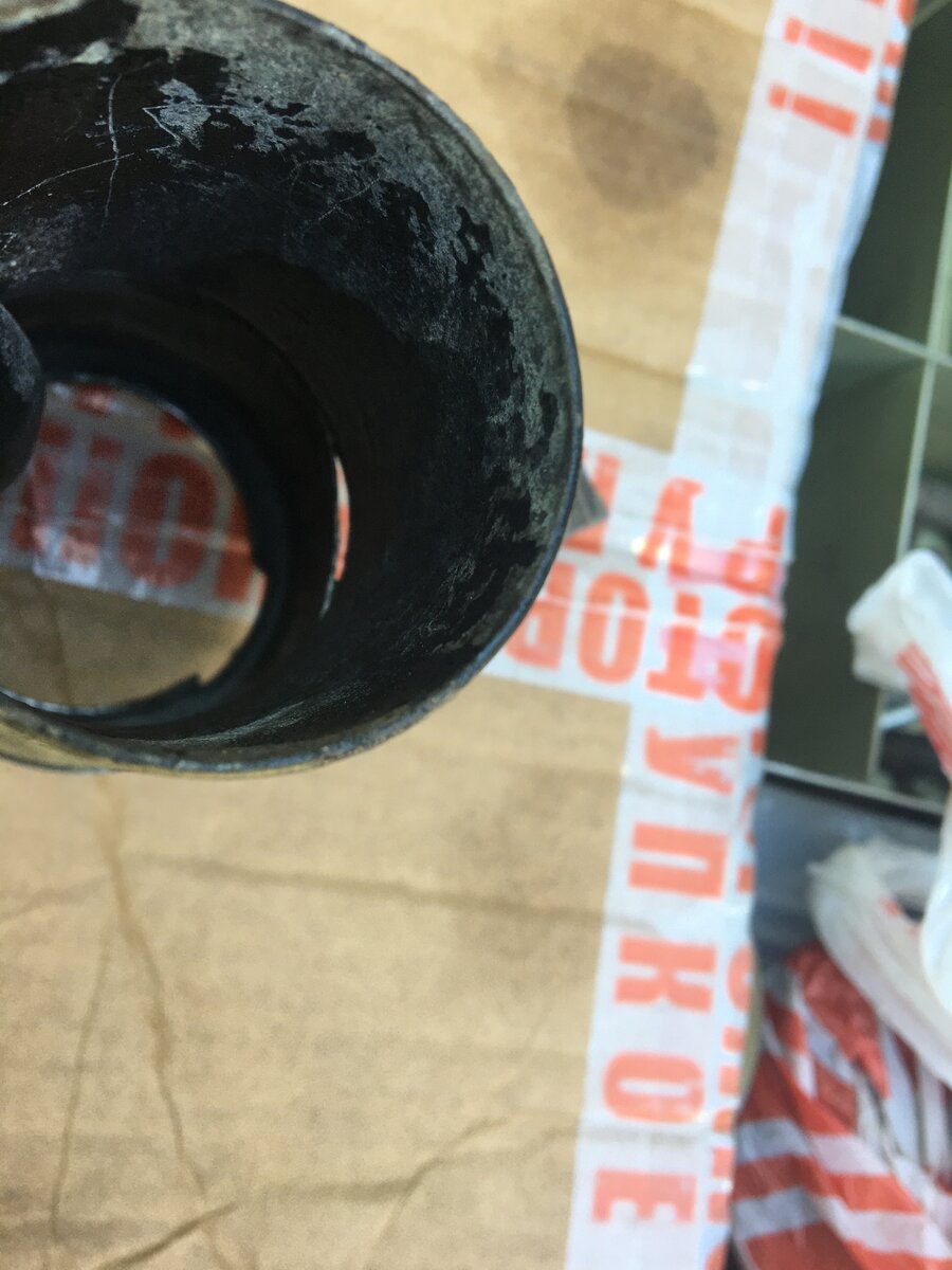

Наглядный пример трехнедельной давности.
Так же боролся с расходом бензина на Волге, а тут внезапно:
Заводской непропай в заливной горловине. На солнышке машину оставишь, с полным баком - пара-тройка литров и стравится на землю. А вы говорите карбюратор)
Андрей это тоже косяк, но думаю 100мм. от горловины, это перебор, такой расход на дыхание можно пережить) Жор у Победы хороший и тут нужно ее любить и кормить или это не Победа - ИМХО)))
Не совсем понял про 100 мм от горловины. Бензин при нагреве расширяется очень прилично, а машина у меня еще и черная, на солнце можно яичницу на крыше жарить спокойно.
Про жор-расход просто должен быть просто адекватным, а топик-стартер так пишет, как будто у него полбака на 10 км.
