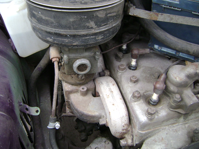

Вот фото подкапотного пространства моей Победки с ЗМЗ-402:
Коробка газелевская, с переключением в полу, так что со схемой тяг не помогу.
