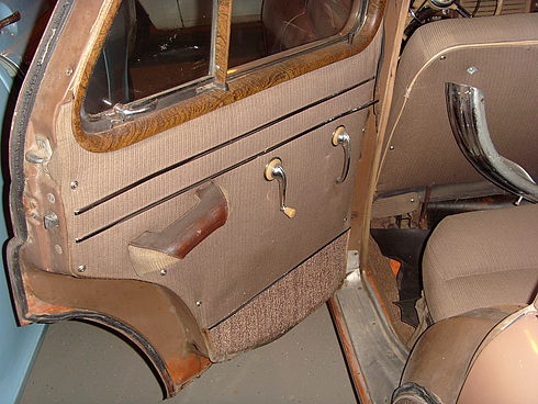

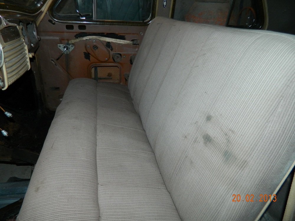

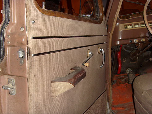

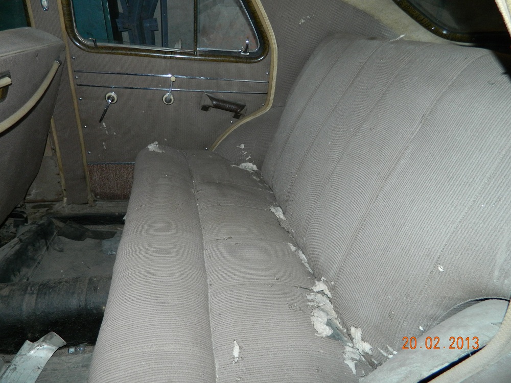

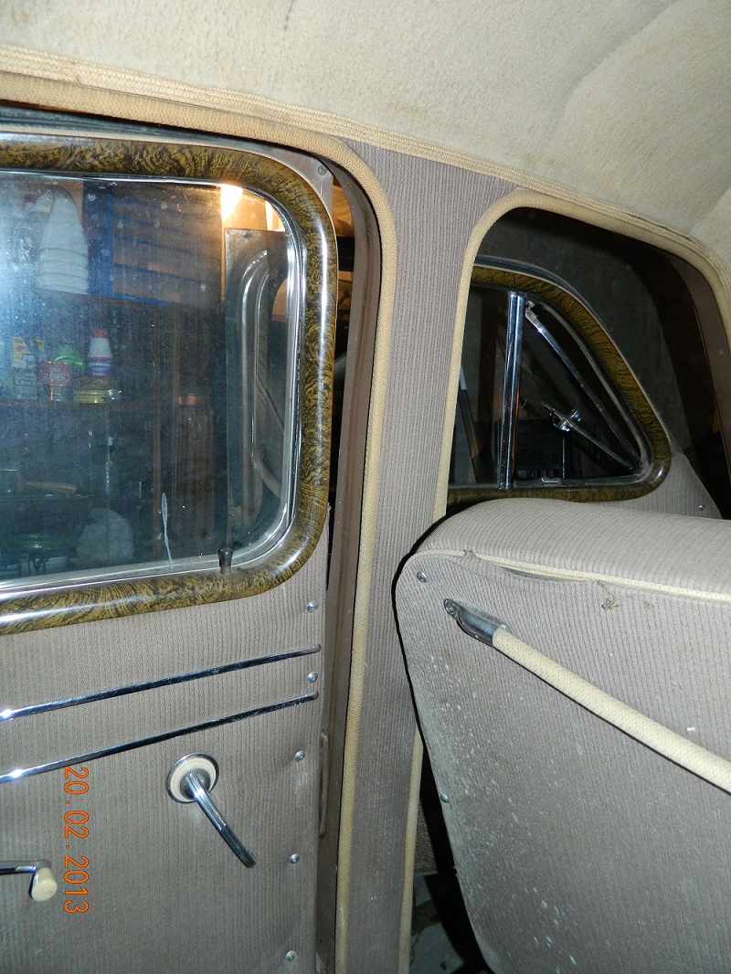

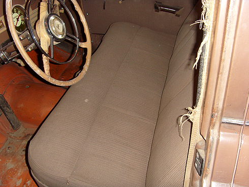

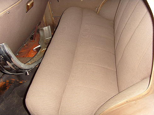

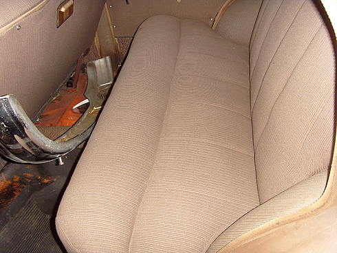

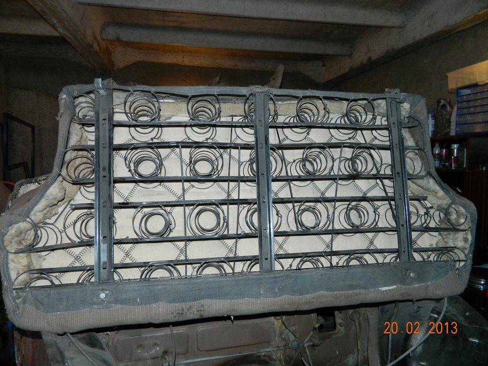

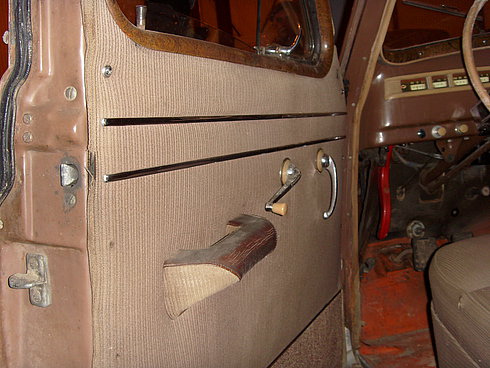

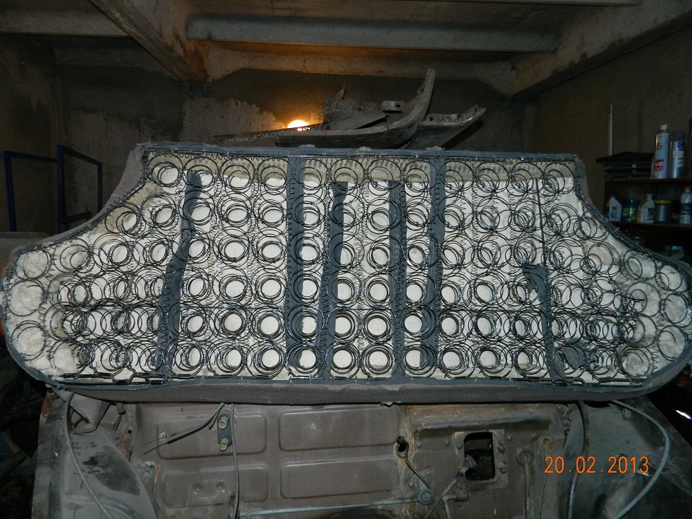

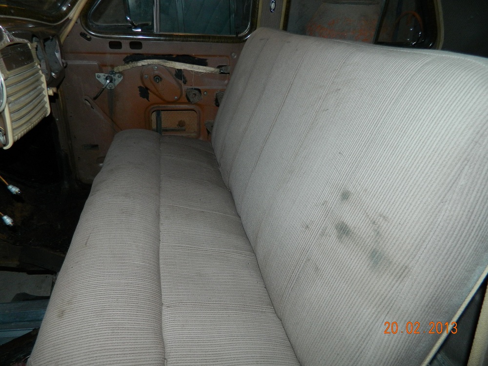

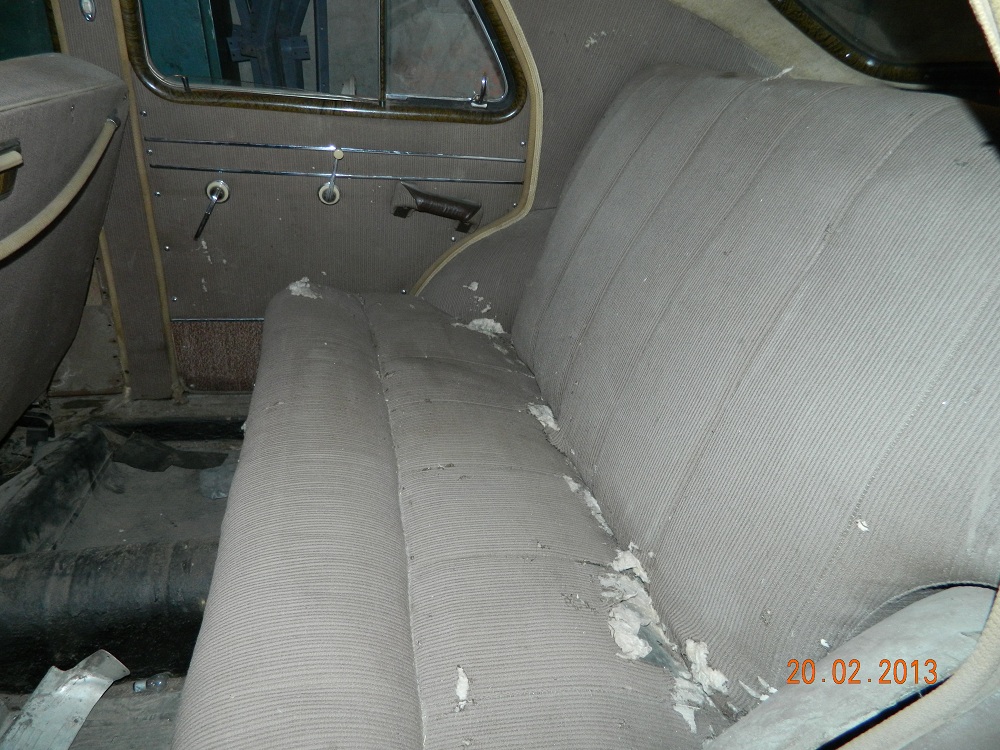

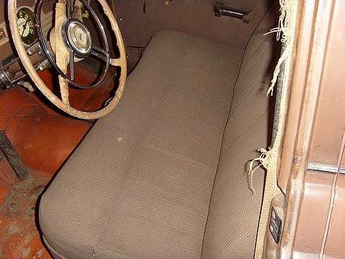

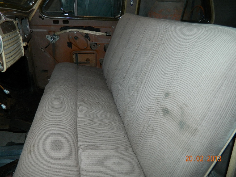

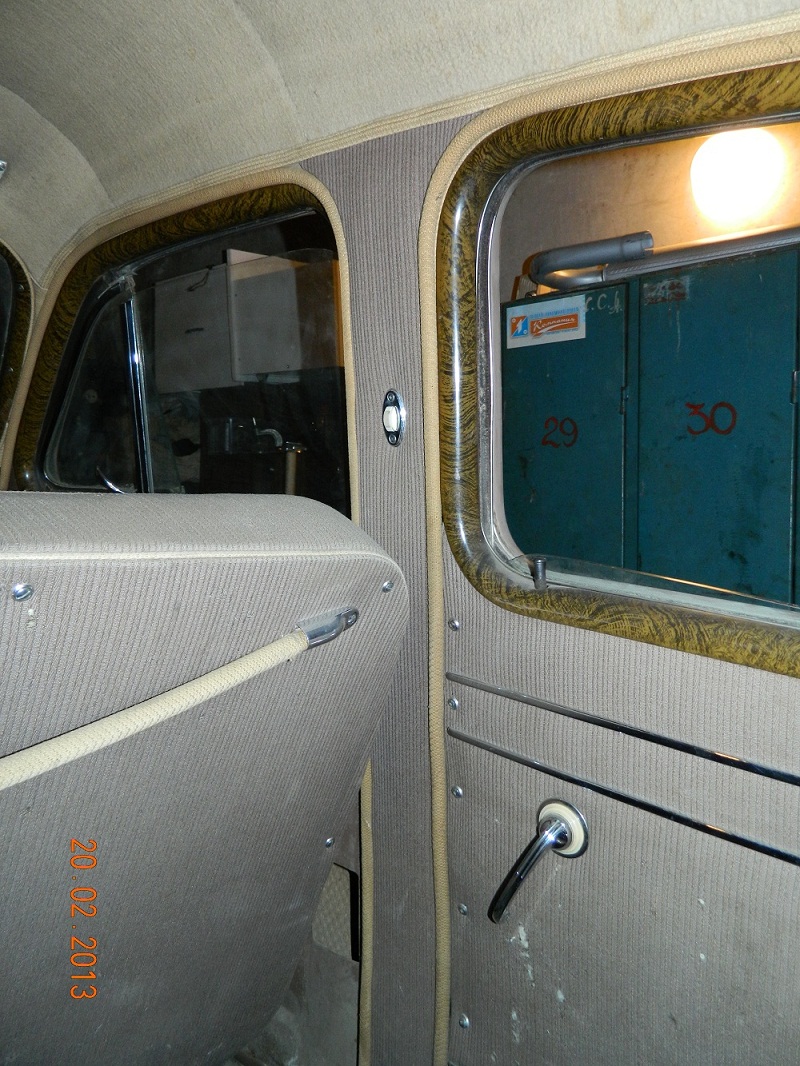

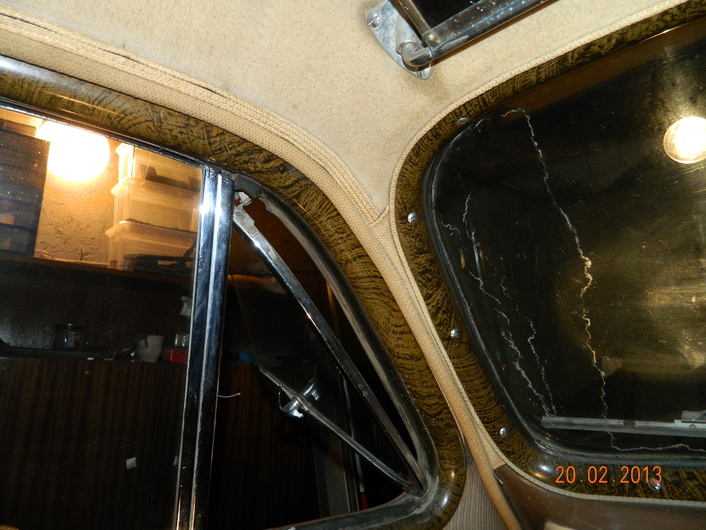

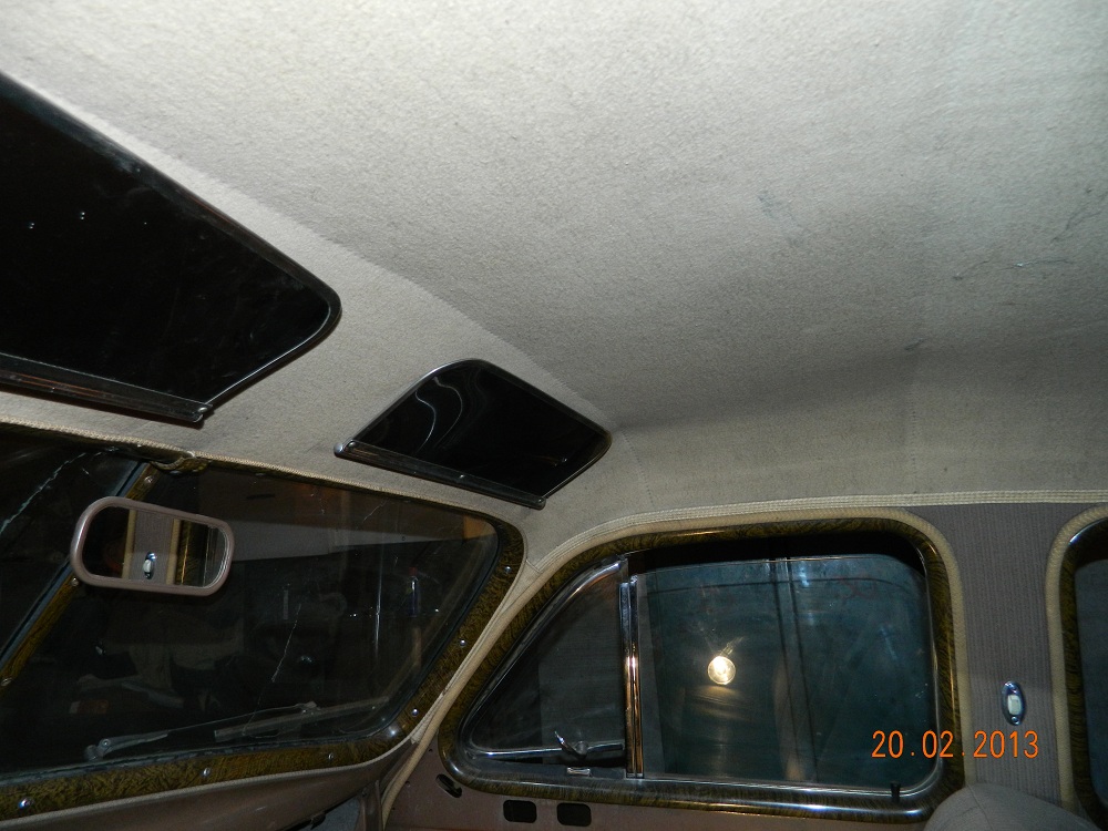

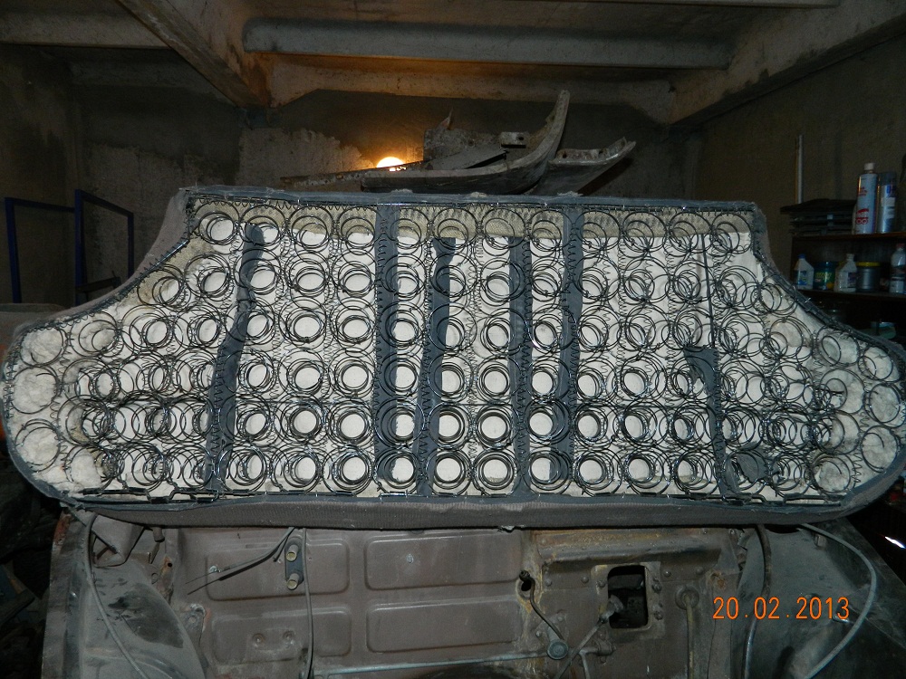

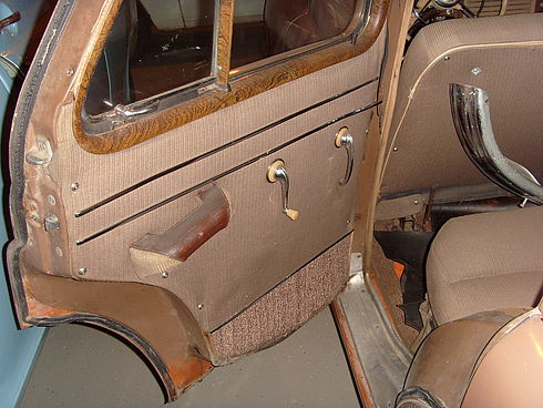

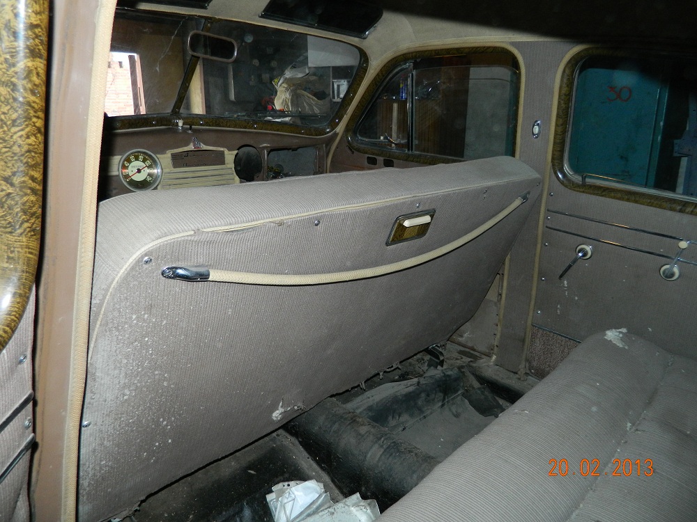

Коллеги , если не затруднит --выложите фото диванов 2-й серии, желательно с детализацией помельче.... в оригинальном пошиве. Не оригинал не надо. Интересует форма кроя. Если есть выкройки по которым шить чехлы , то еще лучше.

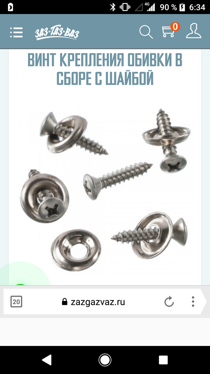

Саморезики продаются, для обивки?
15 866
8 975
4 615
2 800
64
и шайбочки волнообразные для них. есть в продаже и под крест(правда не правильный) и под шлиц
Только нужны именно для обивки, а не с пресшайбами с стройрынка.

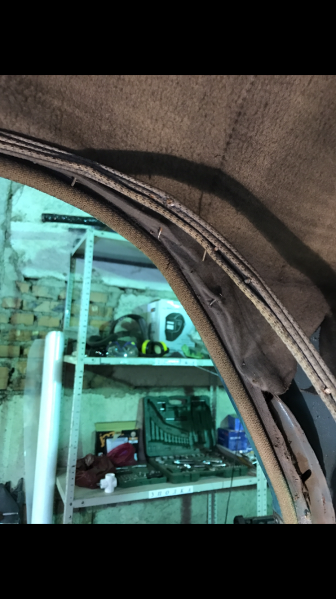

300
560

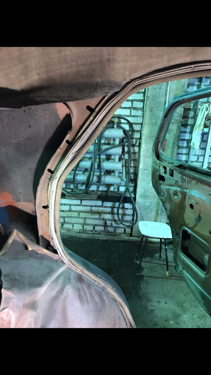

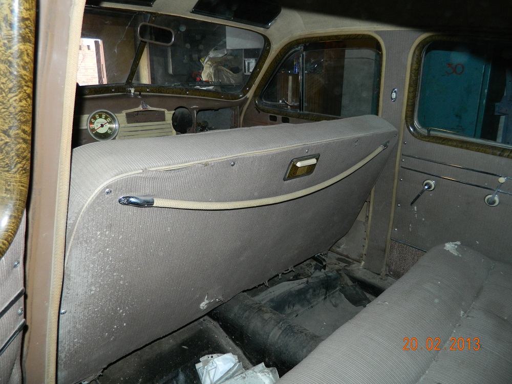

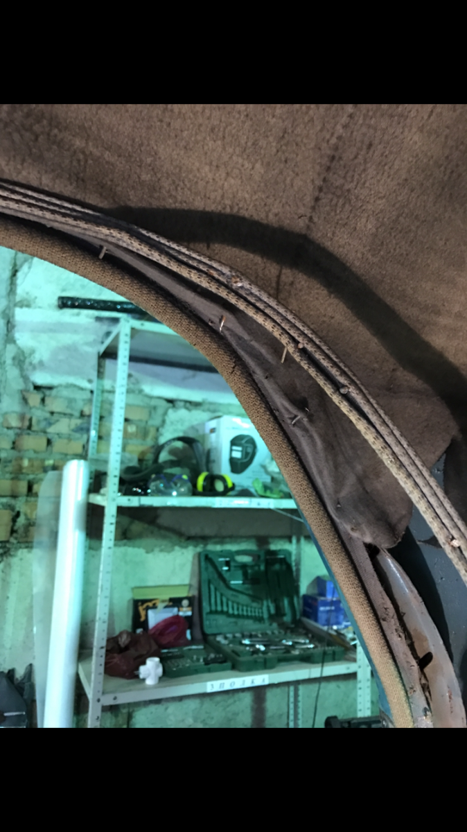

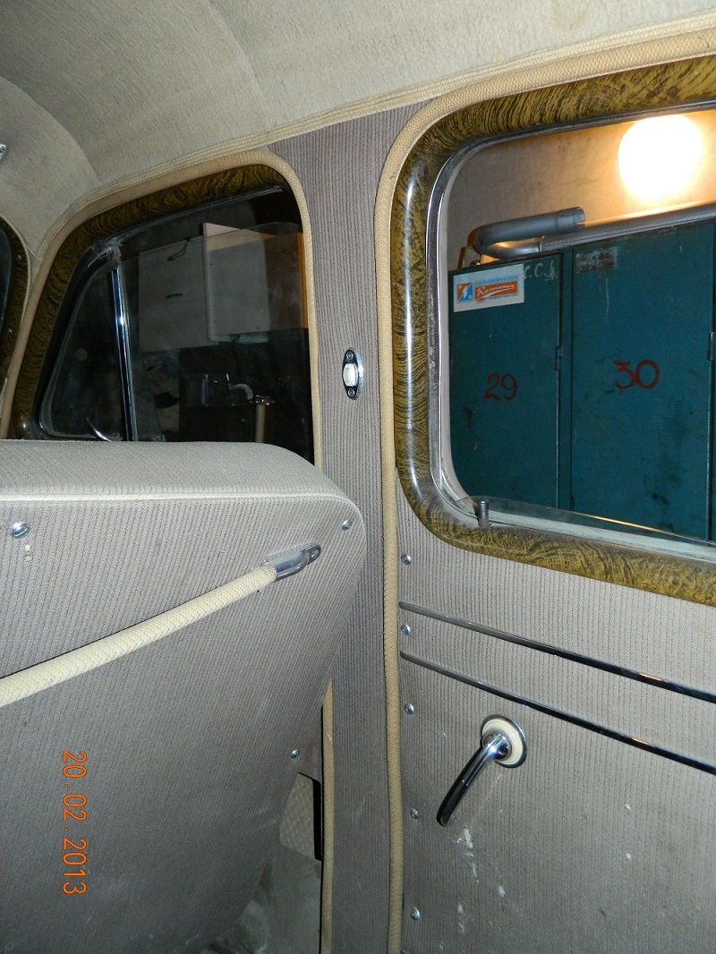

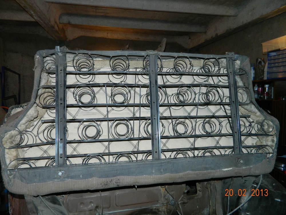

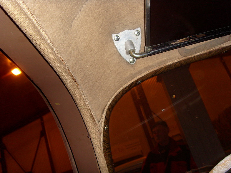

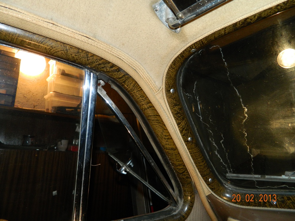

Между задним большим куском пресс-картона и спинкой белый шнур что-ли? Не пойму?.... Они?
Михель
03.10.2020
300
560

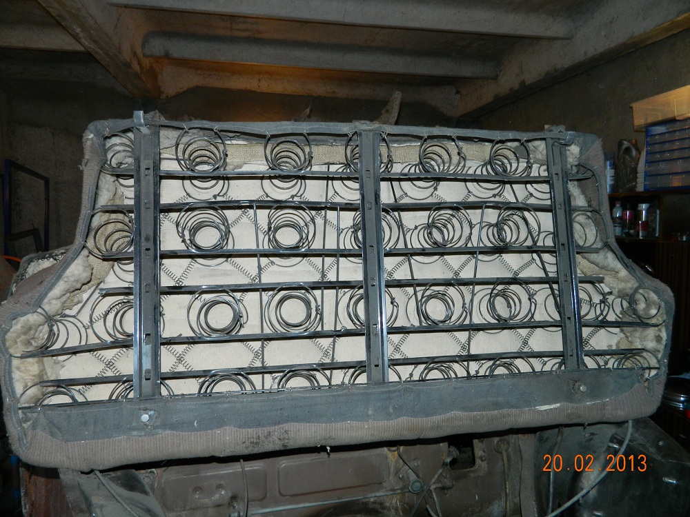

Они ещё и по длине разные... 18,22,32...какие доя спинки то нужны?

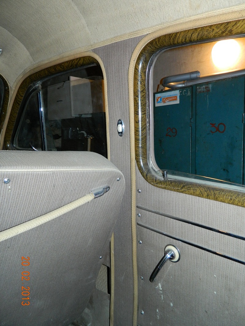

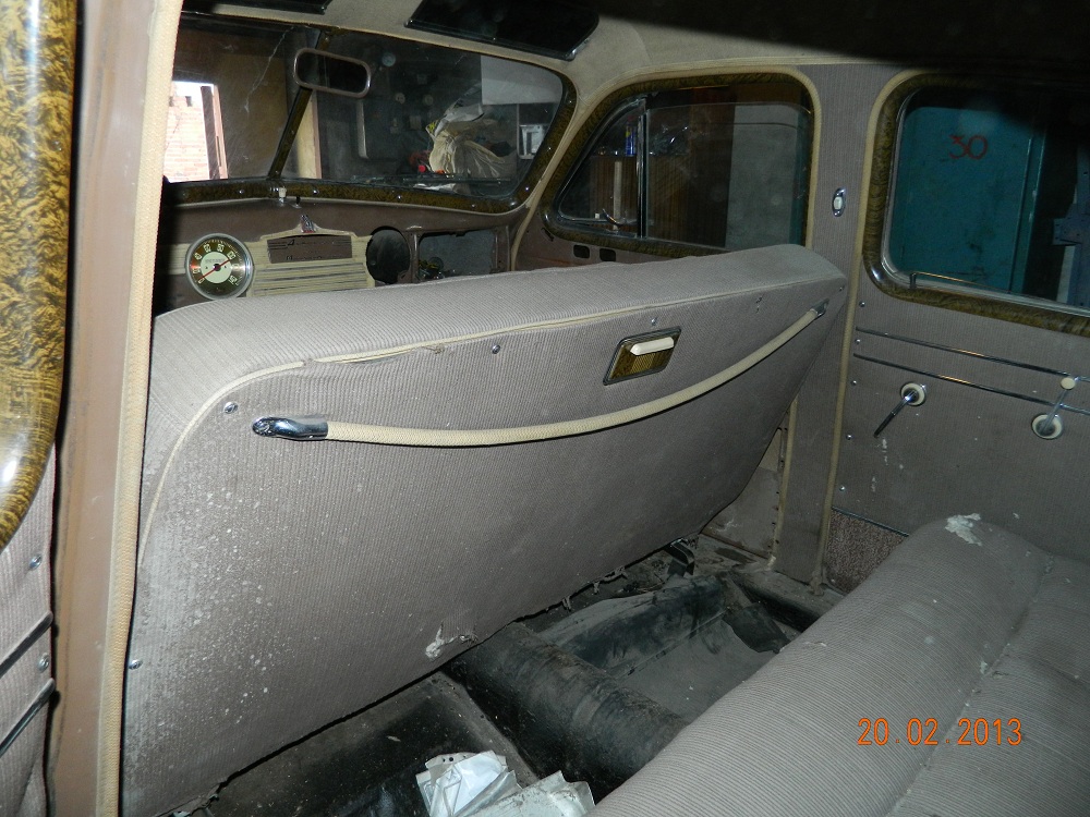

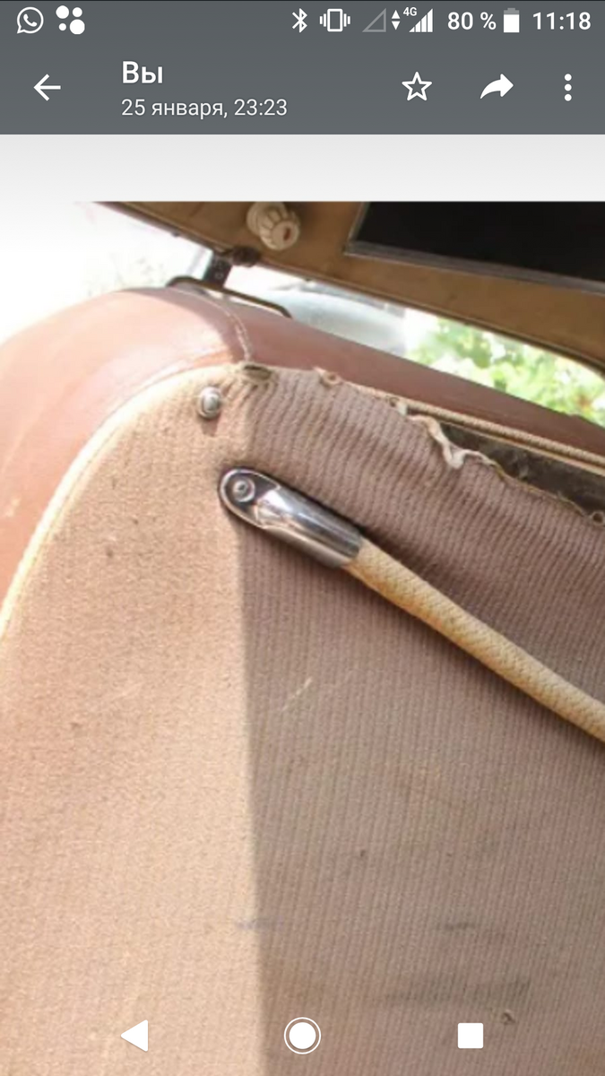

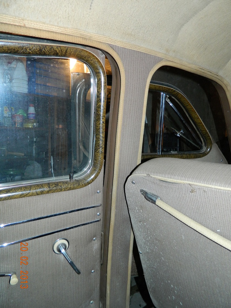

Ещё окончания поручня дивана не могу найти хромульки... Есть у кого нить?
они должны пройти насквозь, несколько слоёв картона, несколько слоёв обивки, и вкрутится в круглую трубу каркаса спинки . Учитывай, --на круглой трубе, закреплен картон, по-моему 6 или 8 мм .
к которому крепится обивка спинки. эти детальки, можешь изготовить сам, но они есть и в продаже.
там не белый шнур.
Там определённый кант, шъётся из определённой ленты . внутрь ленты вшивается верёвочка .
Из этой-же ленты, шъются ещё детали на машину
Реакции: Михель

там не белый шнур.

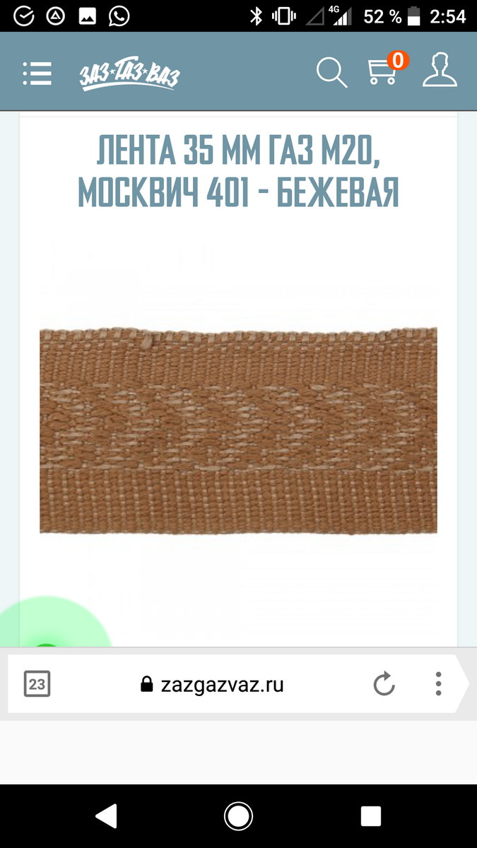

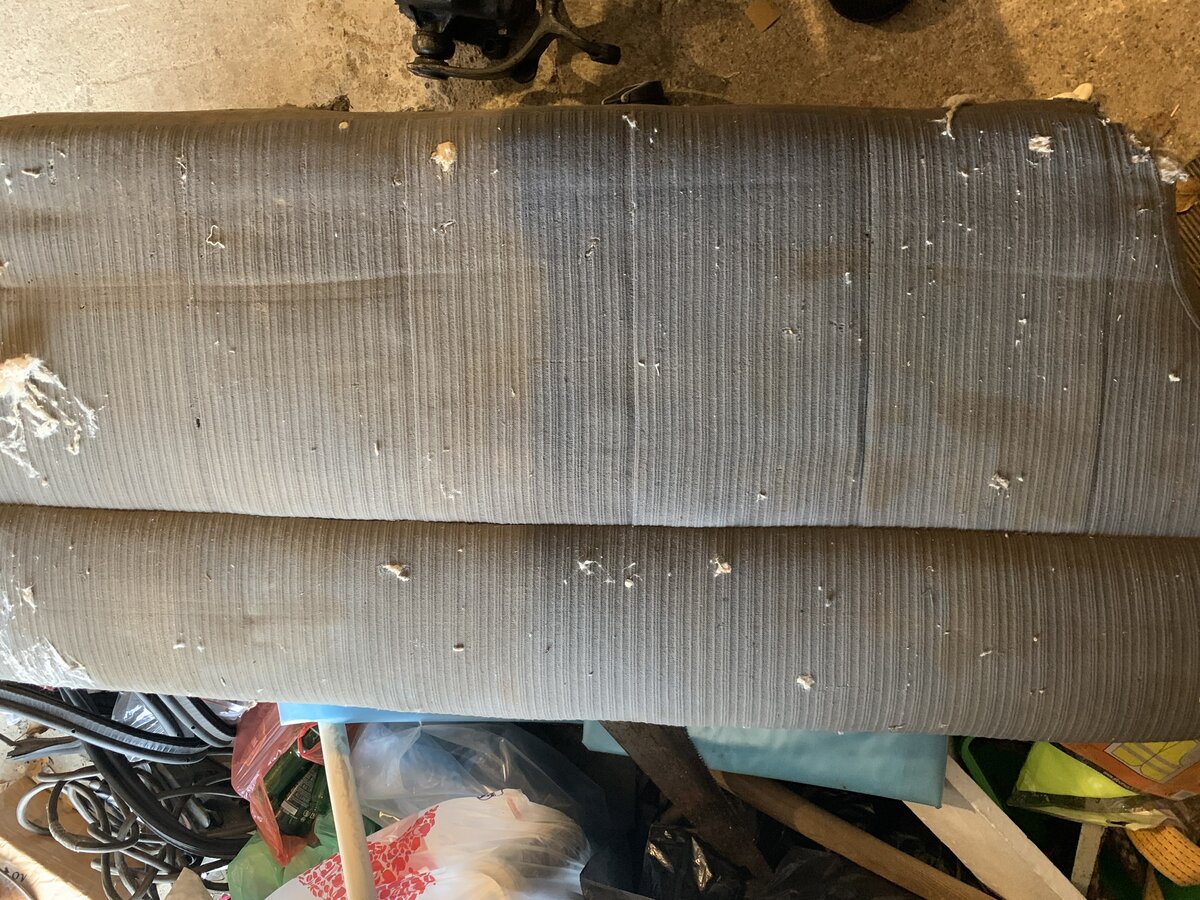

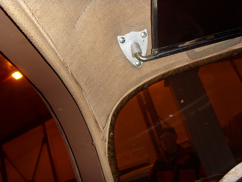

Жесть... Это слишком... Без неё думаю нормально будет. Картон 3мм. Вот эта лента?

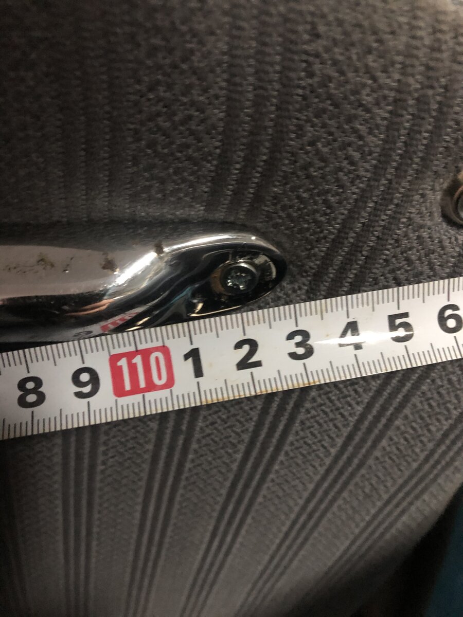

Длину поручня можете померить?
4 615
2 800
64
Под рукой у меня нет.
Но на поручень, более широкая лента .
а кая тебе разница, длина поручня??
Примерно 1.5-2 метра
Реакции: Pika
Михель
03.10.2020
300
560
Ну а как? Надо точно... Он же не может быть 5 метров☺... Он разве не тем же материалом обшиваеться? Что и диван?.... Внутри вроде цепочка, потом резиновый шланг, а потом материал?
3 765
4 497
ХМАО Югра
Лентой. Буду в гараже, померяю если точно нужно, а так 1700мм вполне.
4 124
5 799
Могу сегодня замерить . Чуть позже . Не забыть бы только
3 765
4 497
ХМАО Югра
1100мм.
Реакции: Михель
