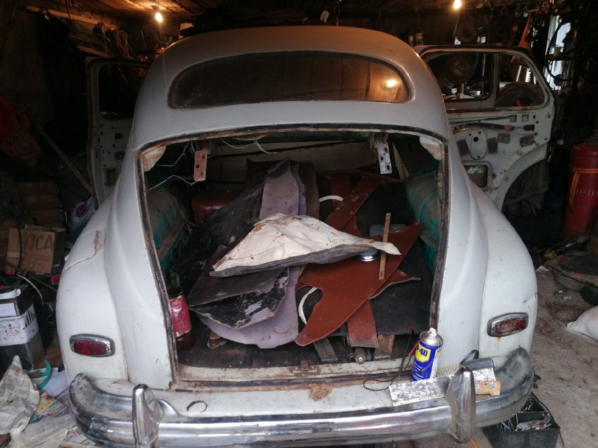

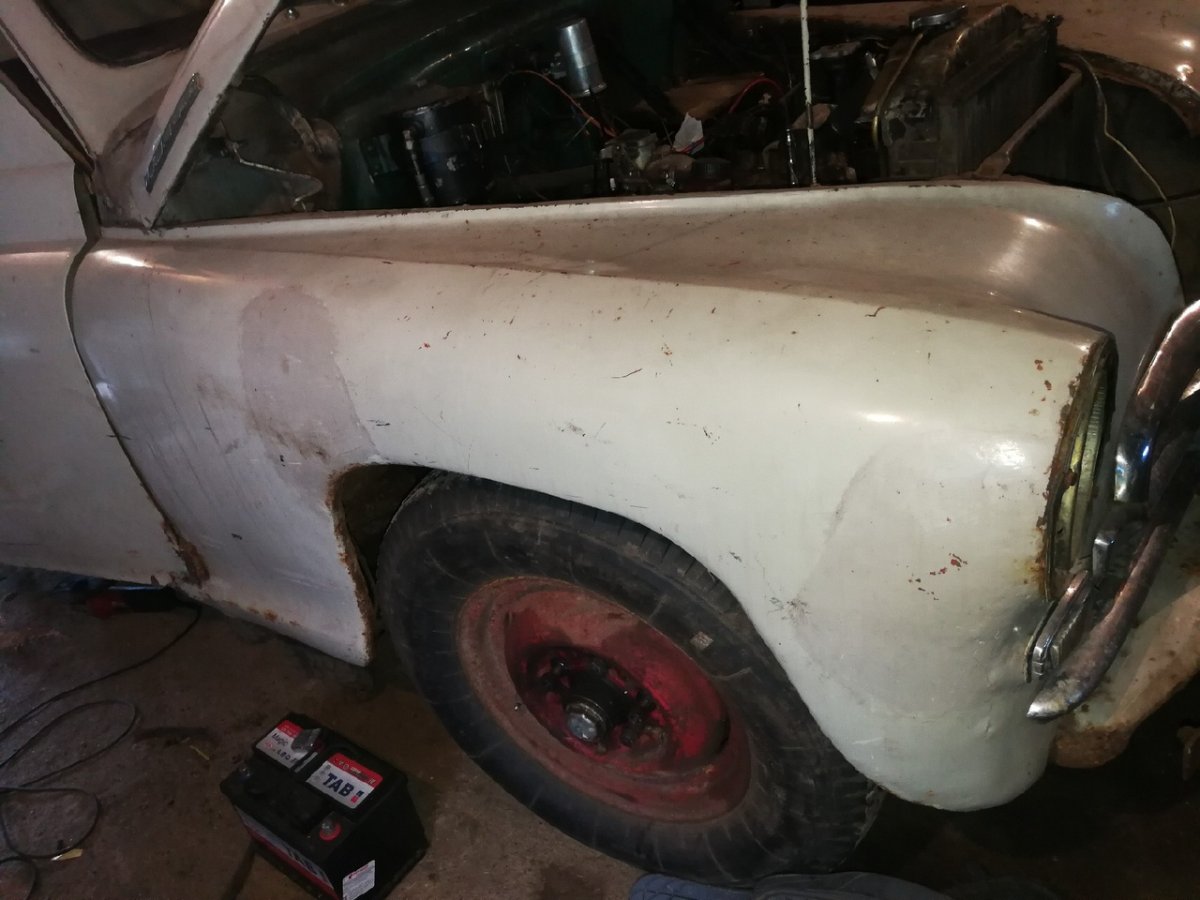

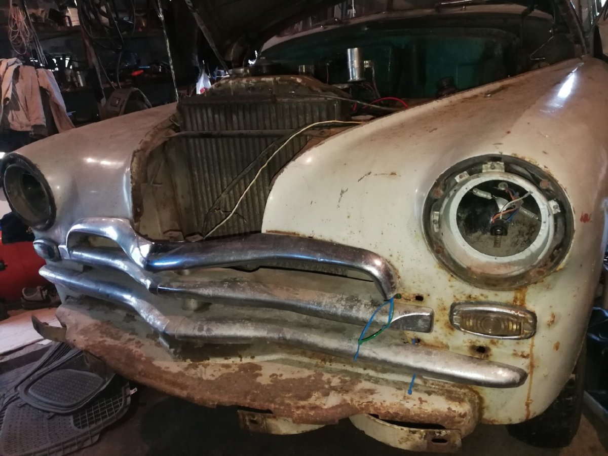

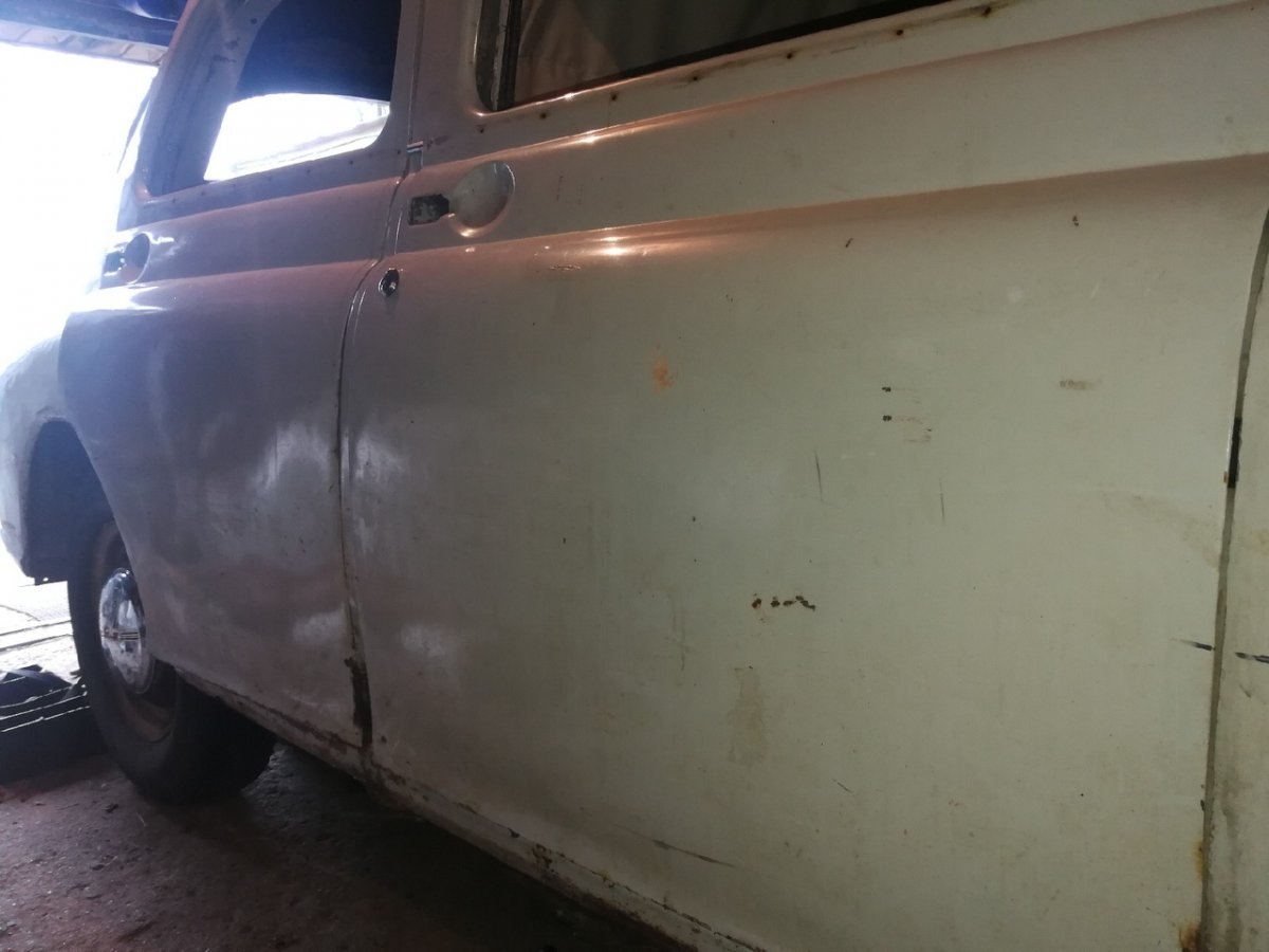

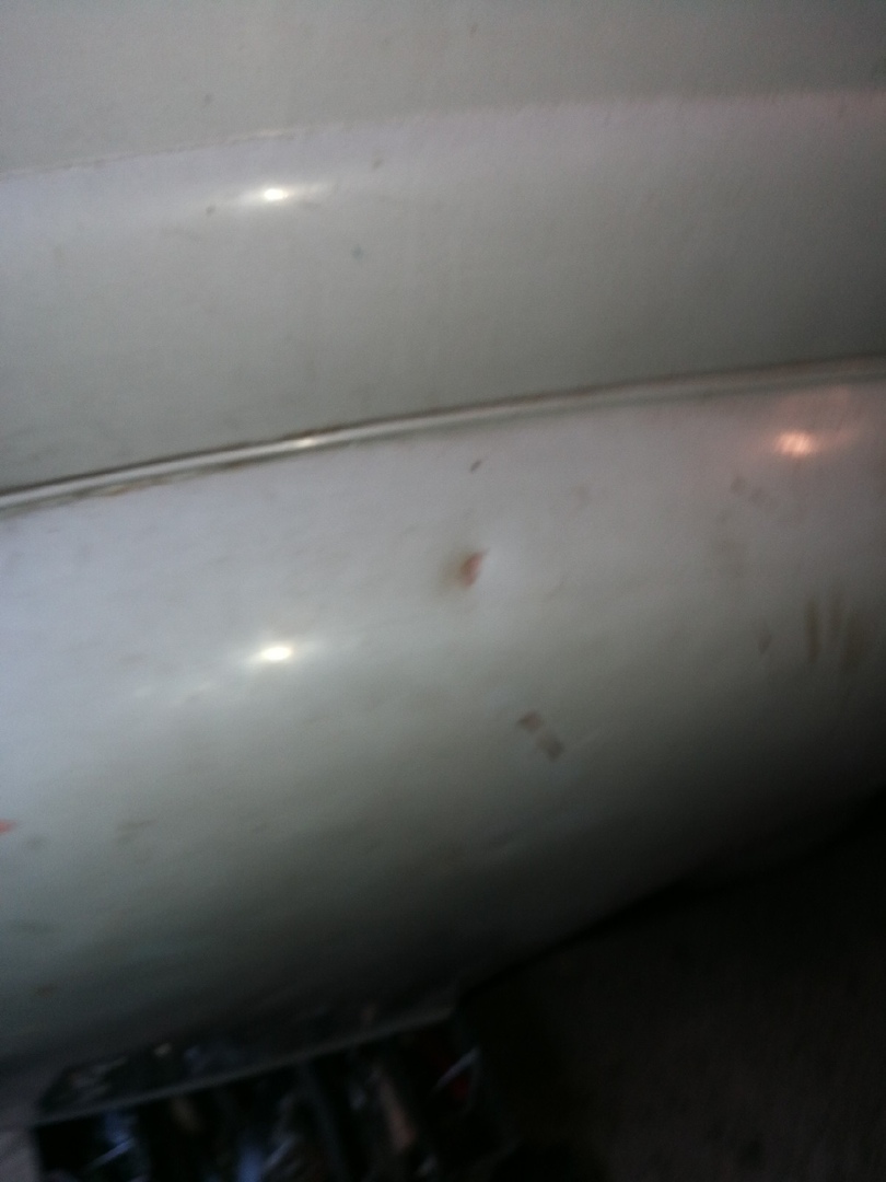

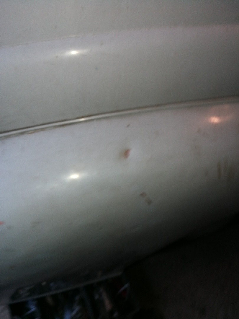

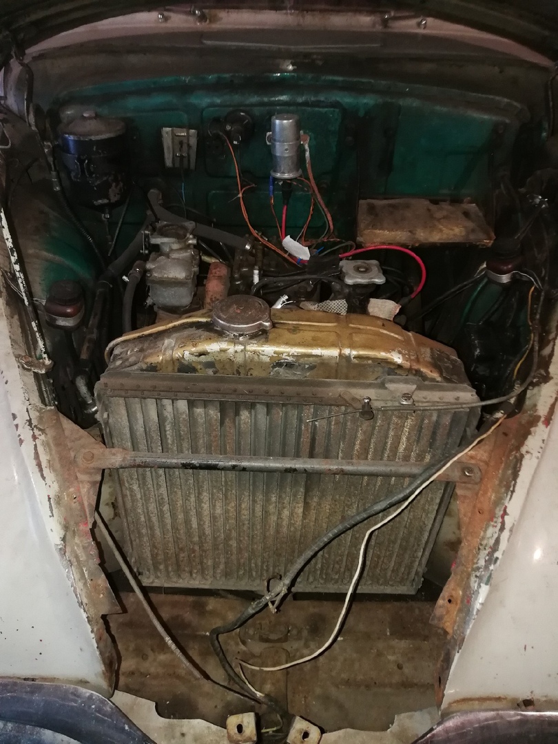

Пару слов о победе, досталась мне она от деда, с 93 стояла в гараже, я сам с 95 года рождениия, когда был маленький для меня стало мечтой восстановить её, пару лет назад начинал восстанавливать, но проблемы со здоровьем откинули на задний план восстановление, сейчас же планирую за конец весны и лето отпескоструить, подварить и покрасить, это цель и скажем так пока финансовый вопрос, а там естественно потихоньку дособирать победу, к сожалению старых фотографии нету, а только в таком полусобранном состоянии...

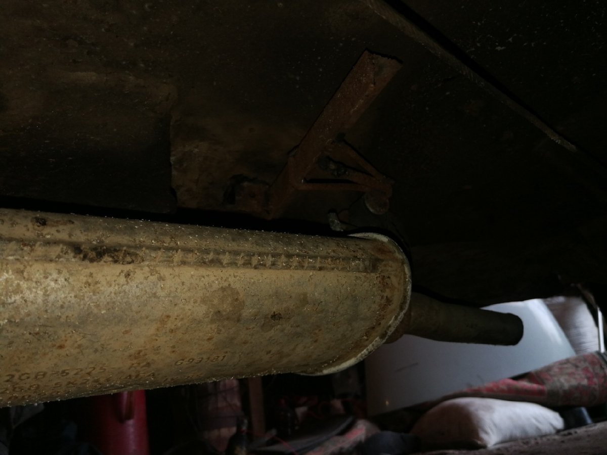

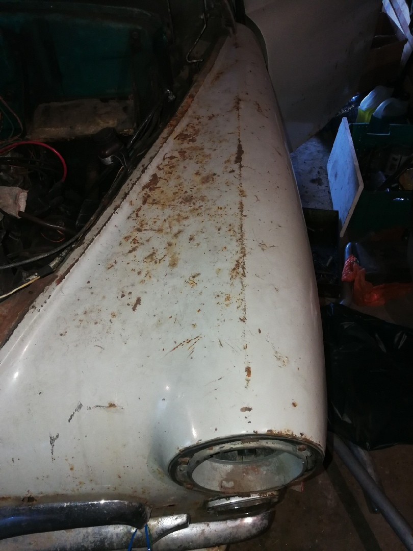

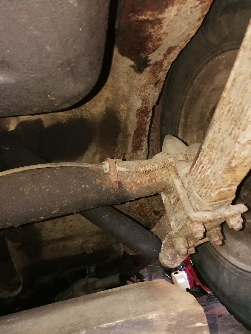

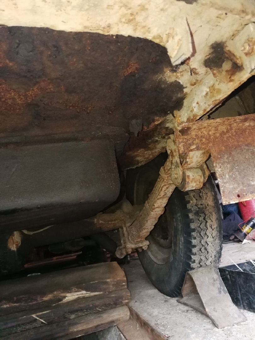

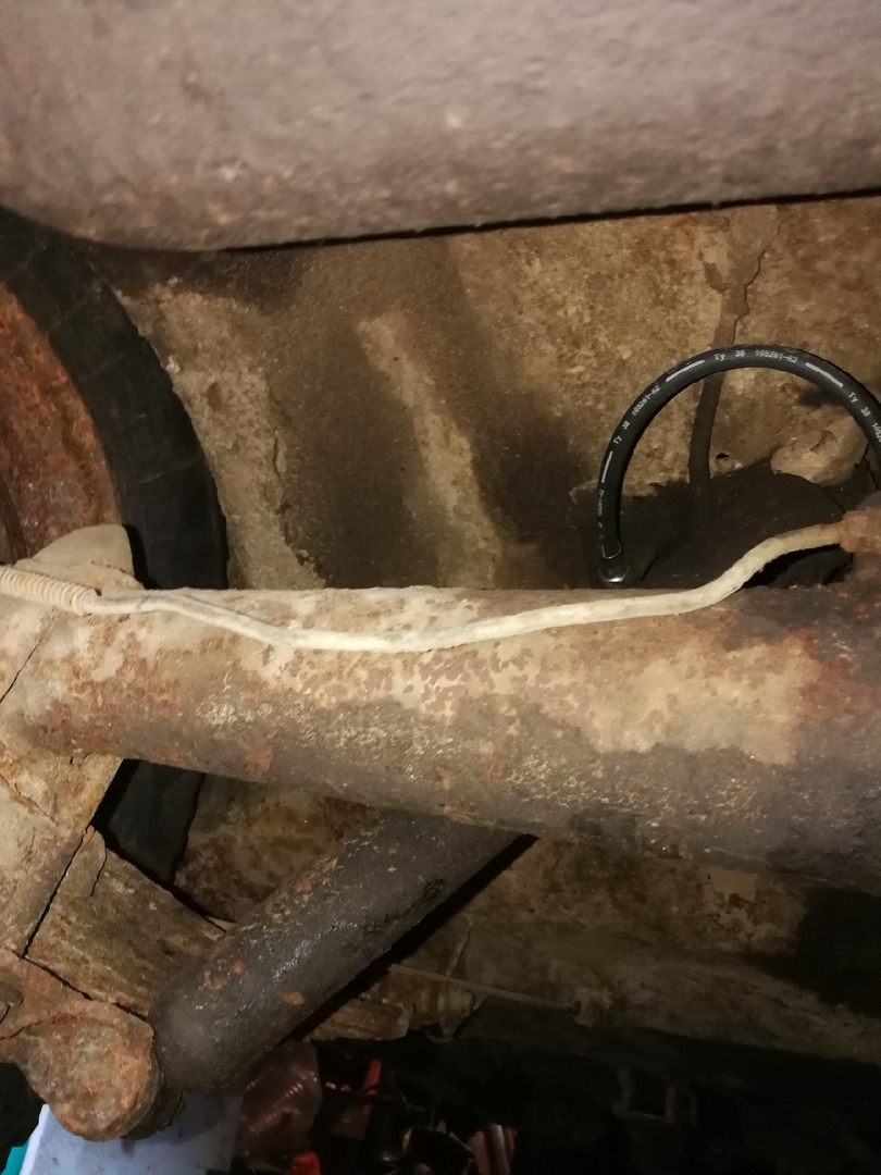

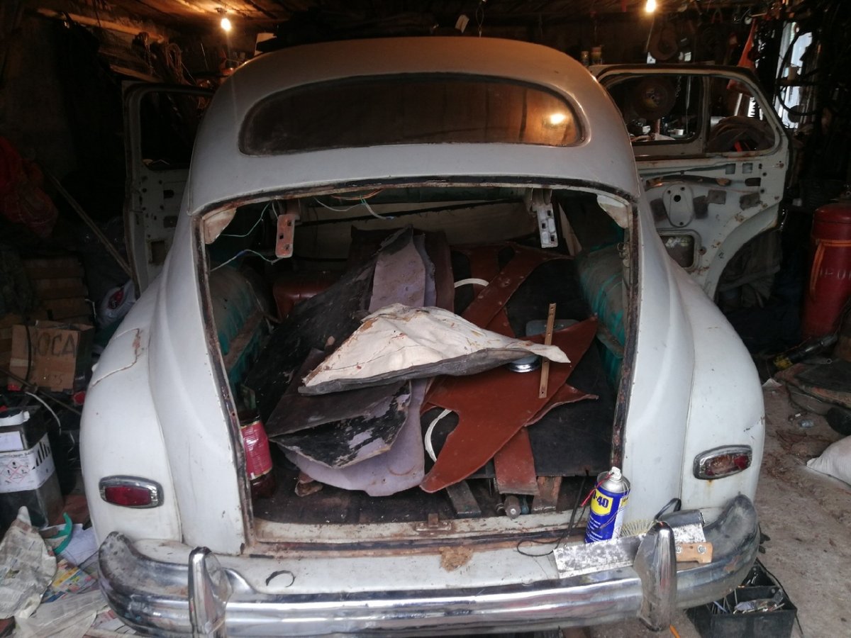

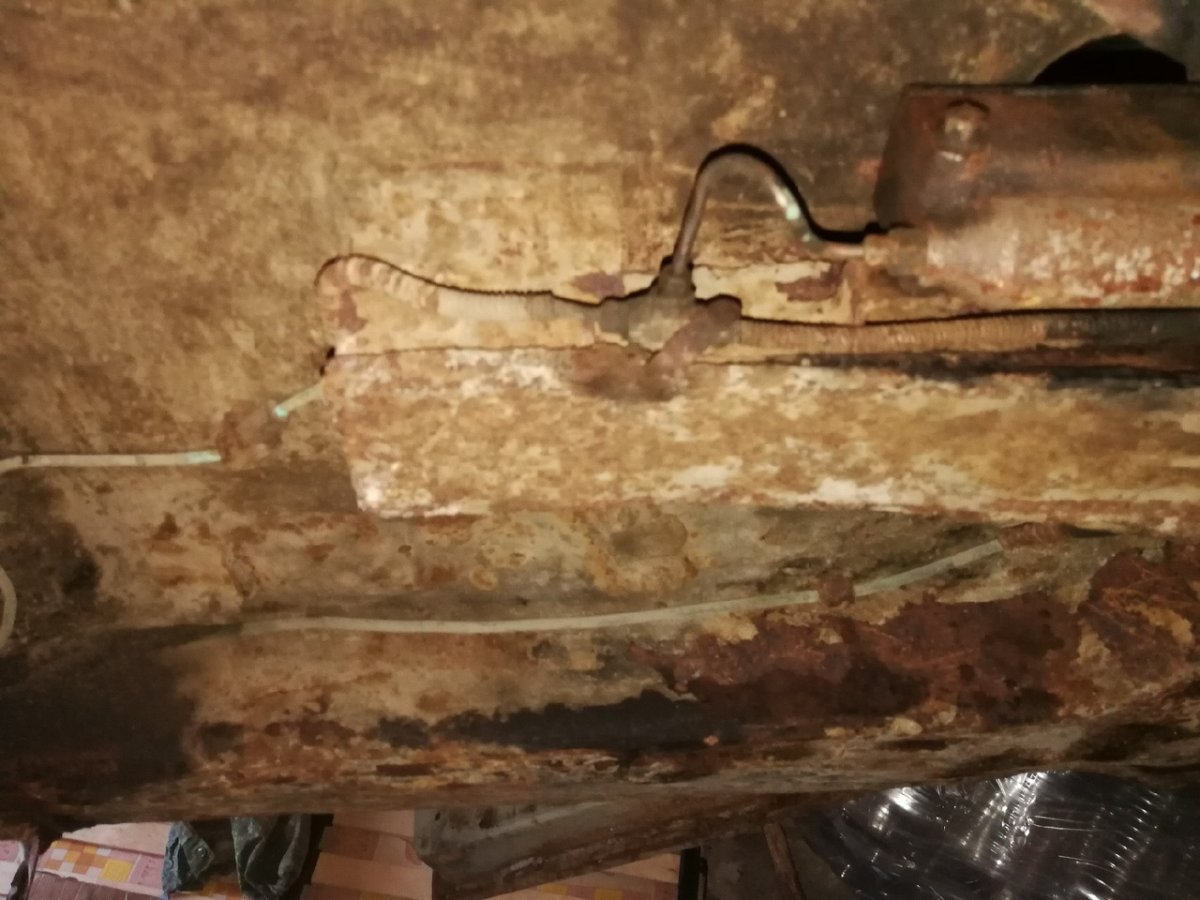

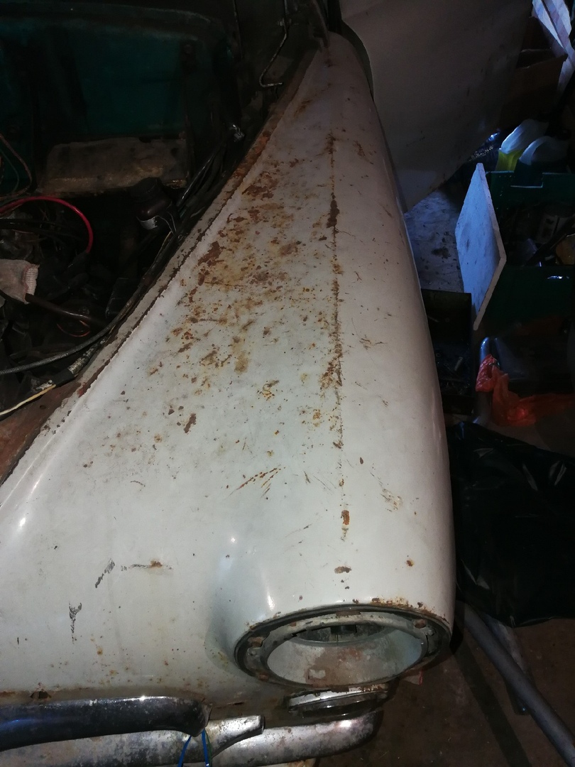

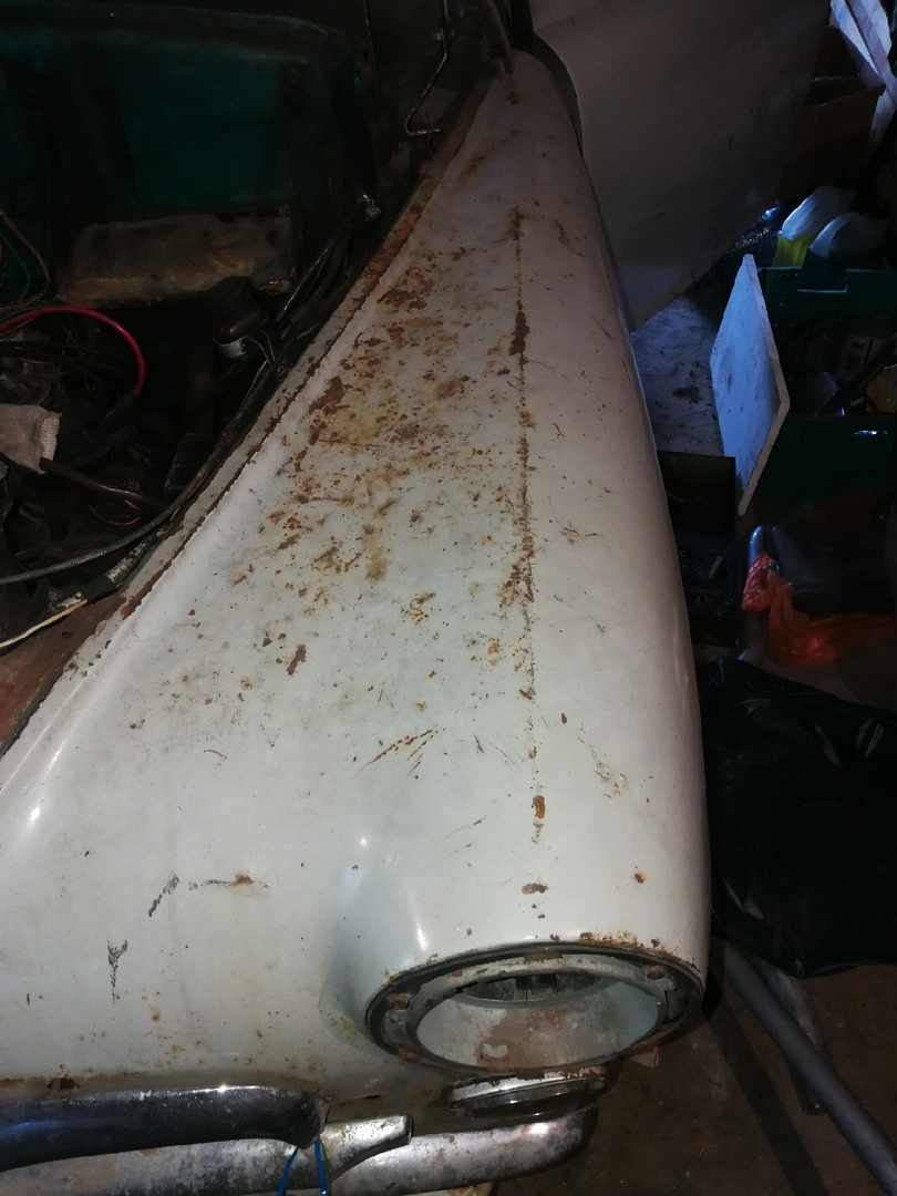

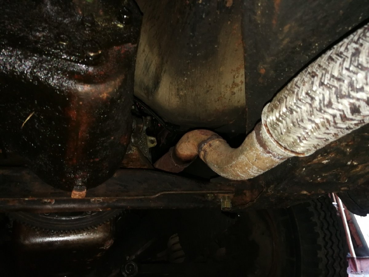

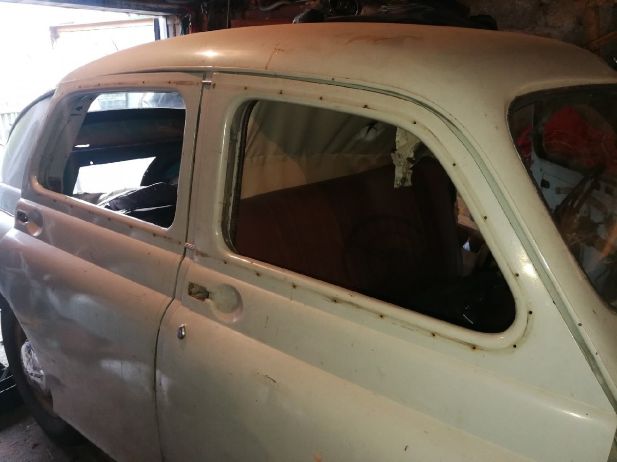

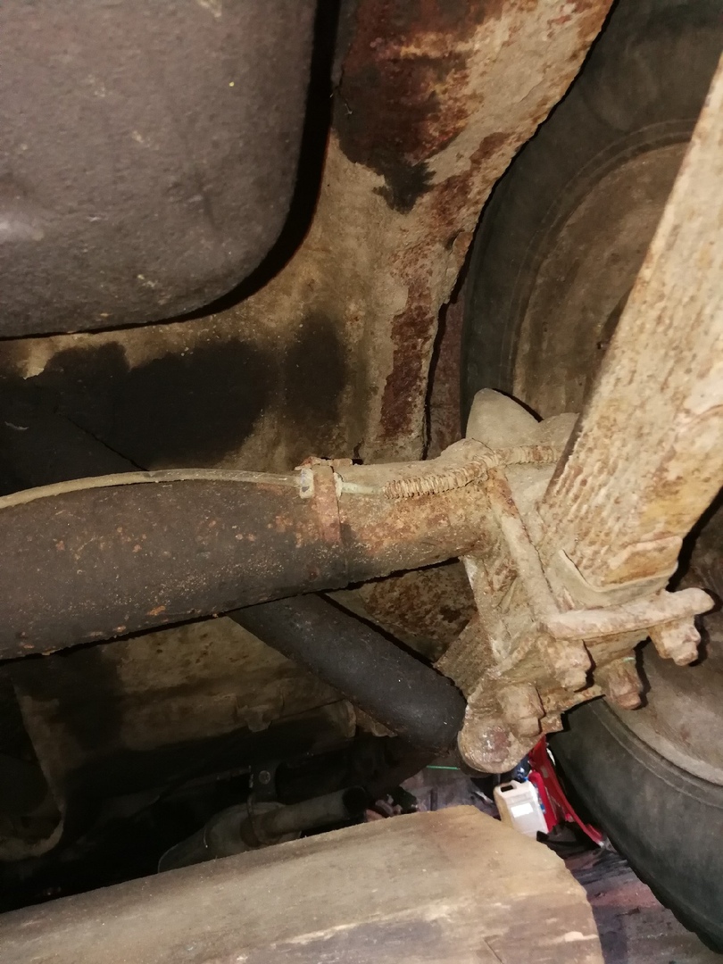

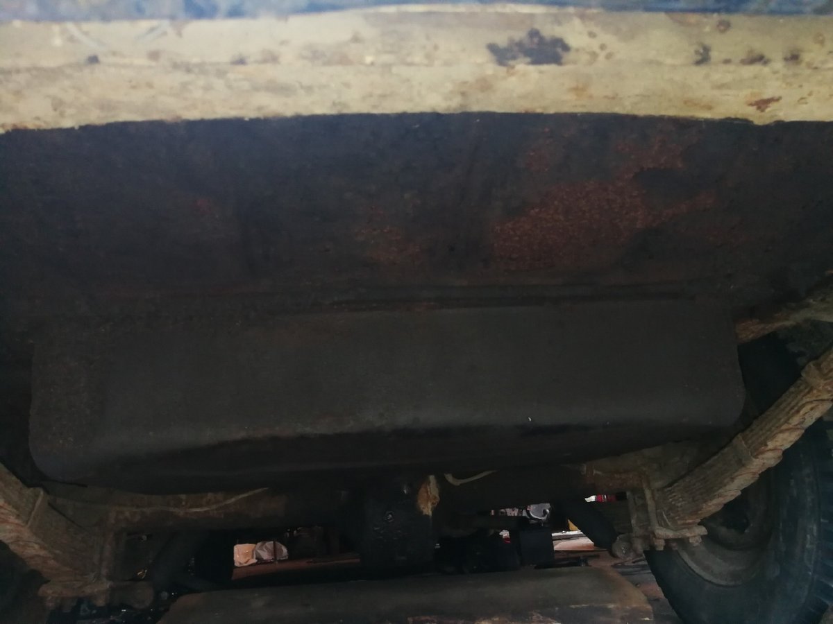

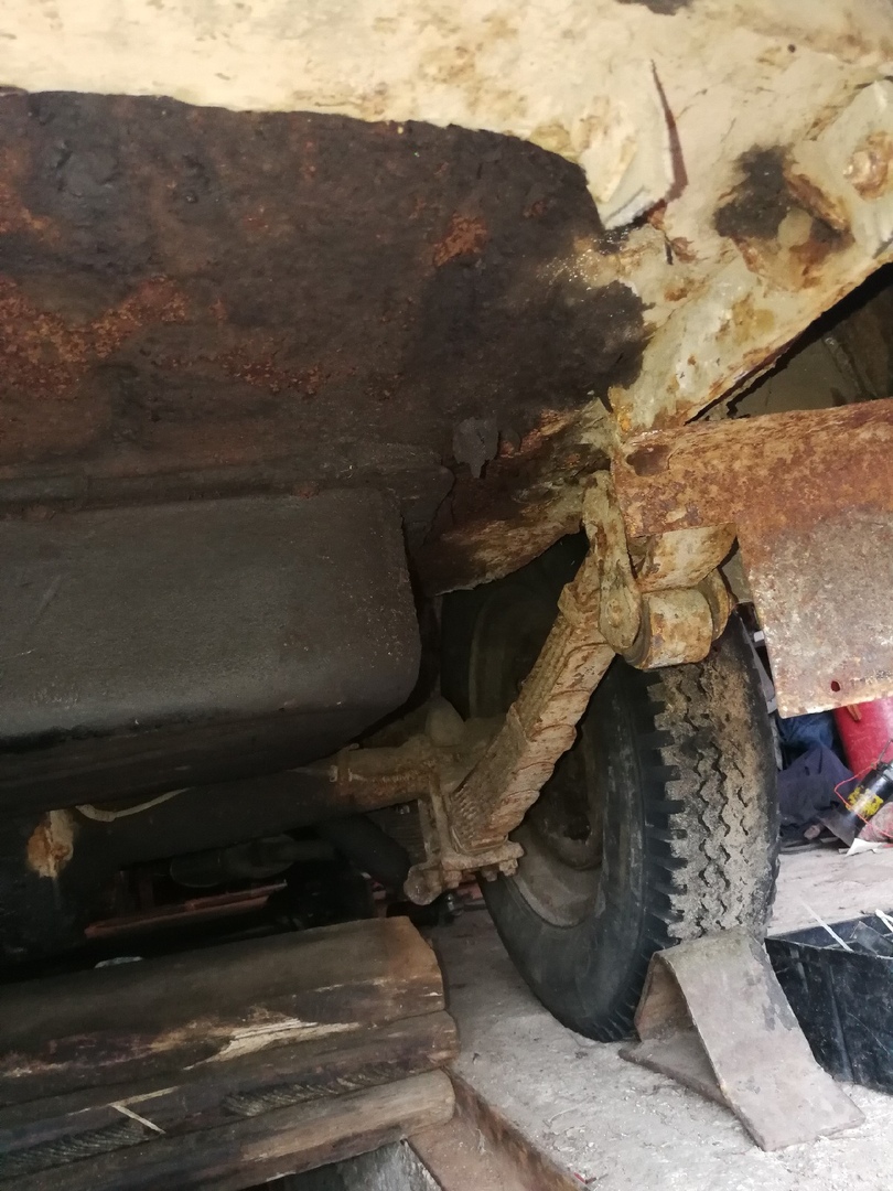

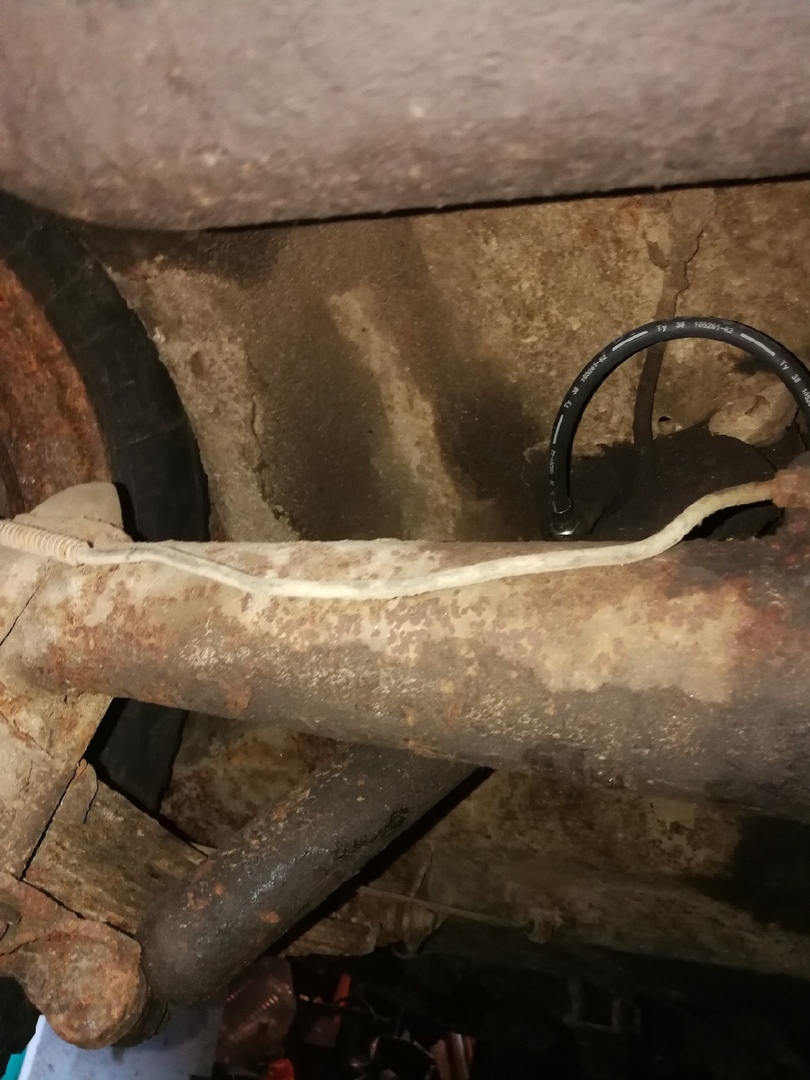

1-ая часть фото

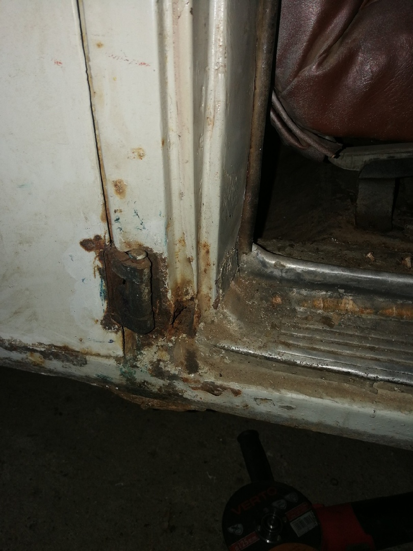

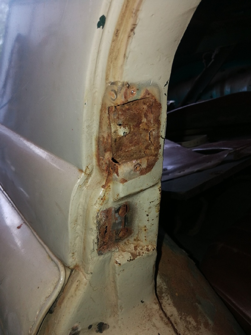

Витёк
26.01.2015
18
29
Минск

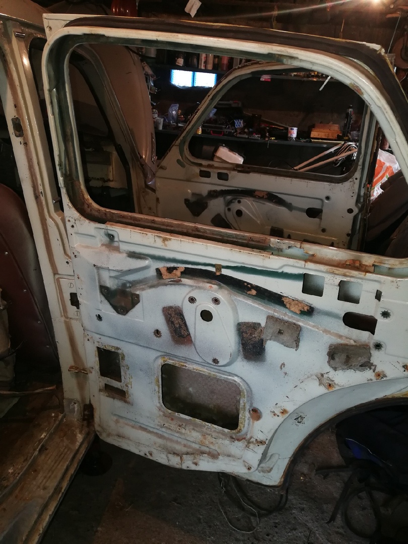

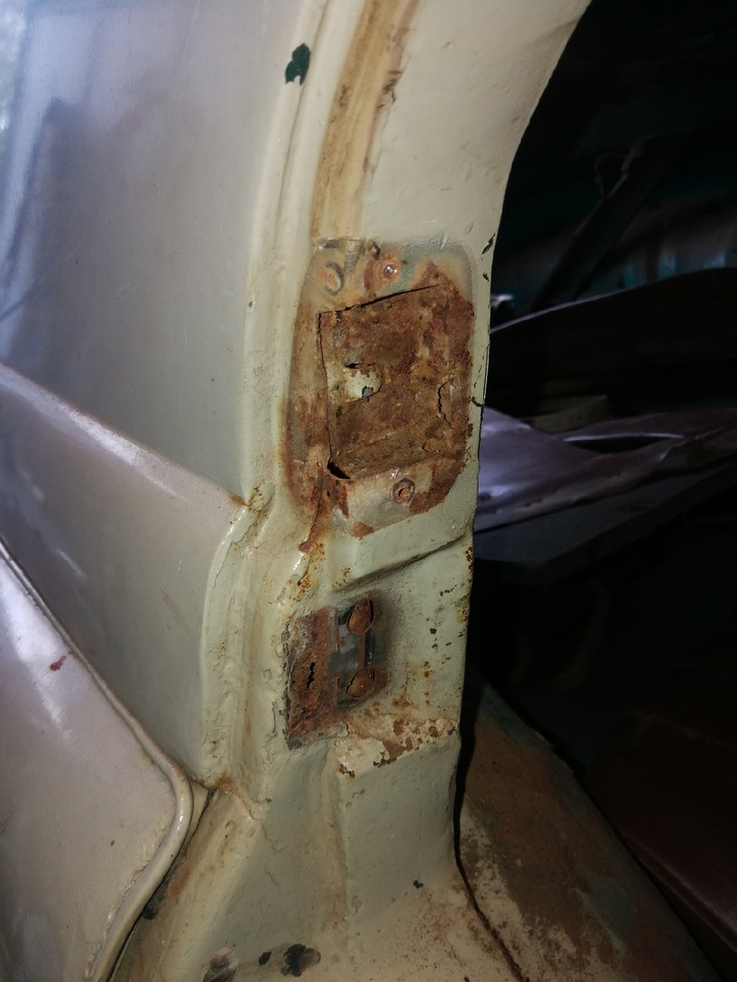

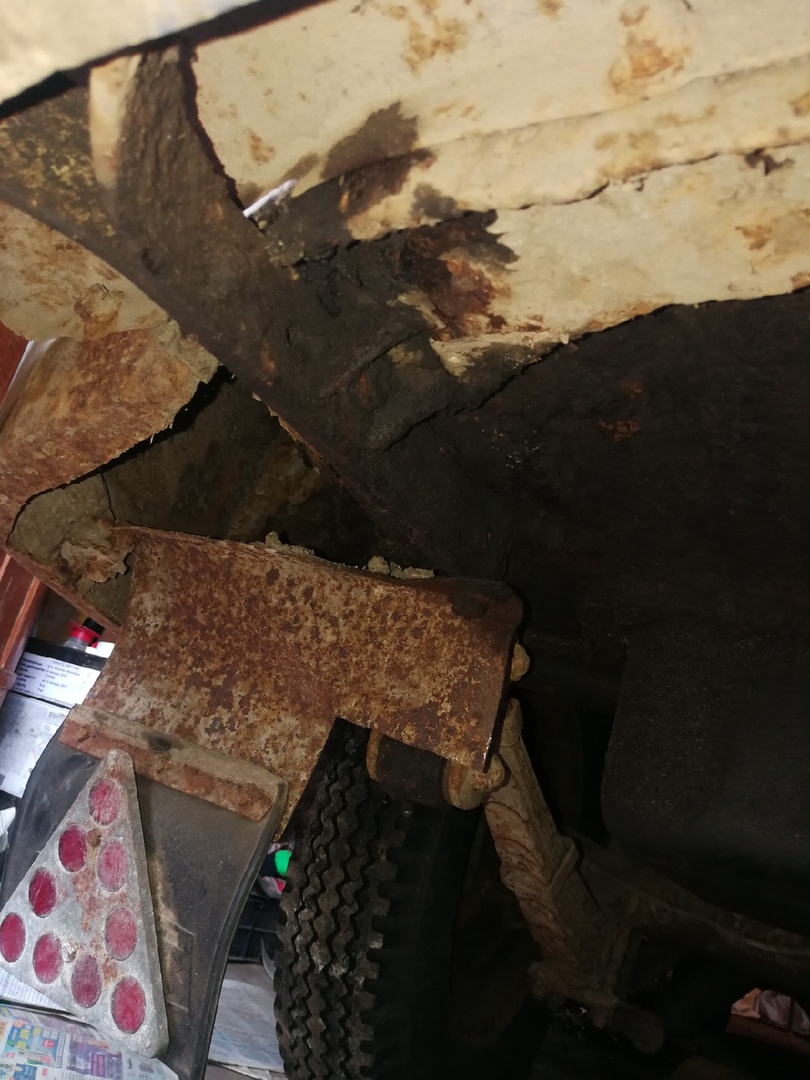

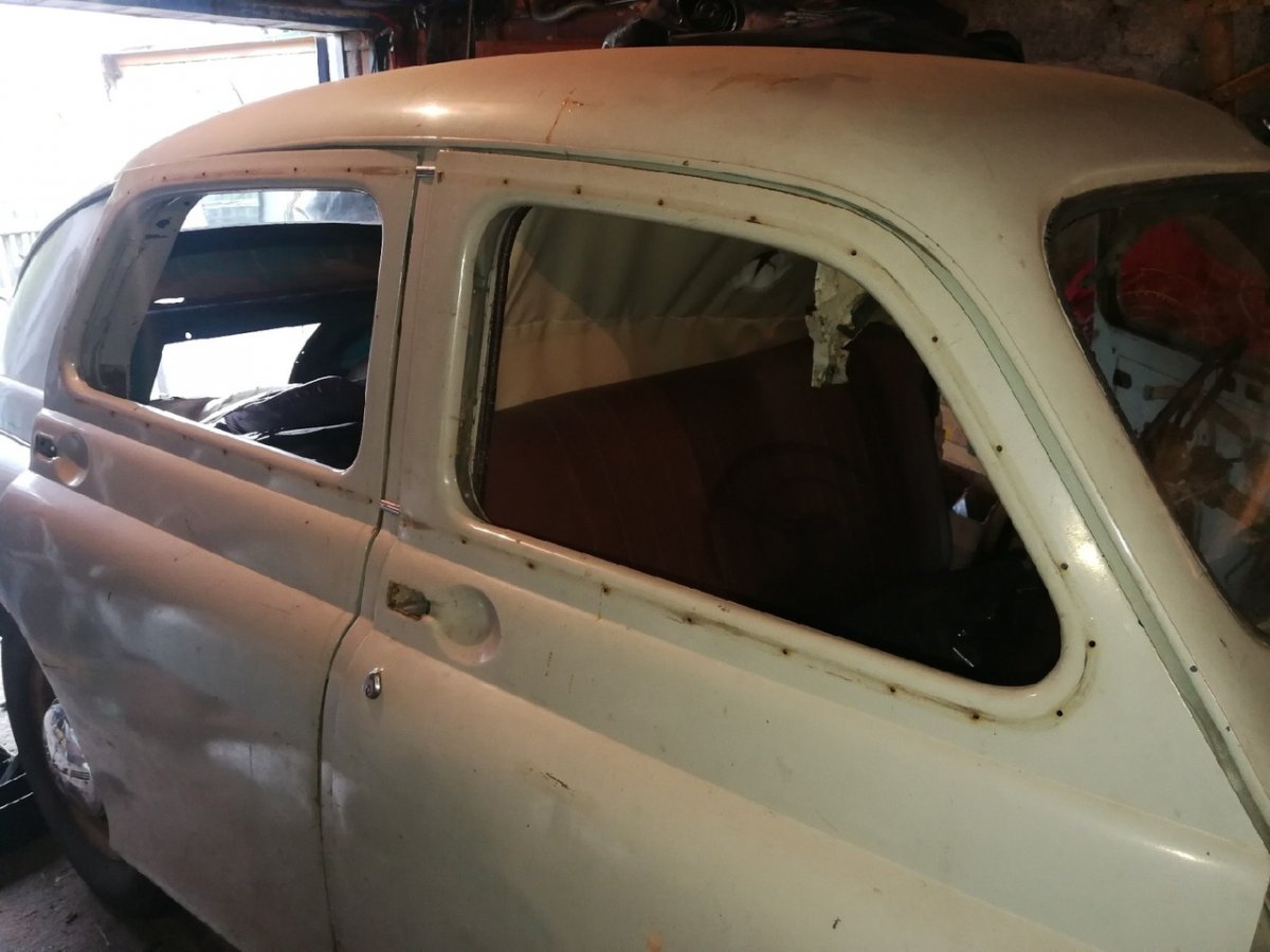

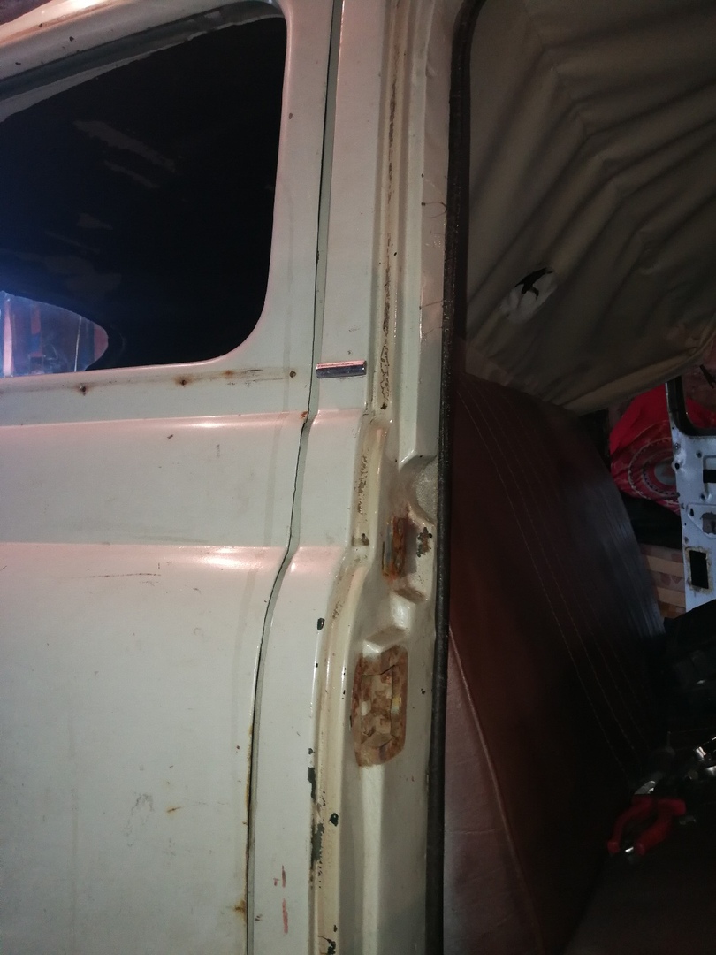

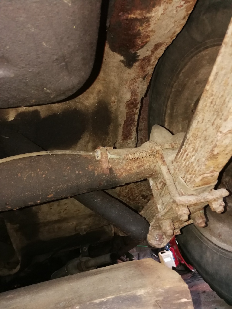

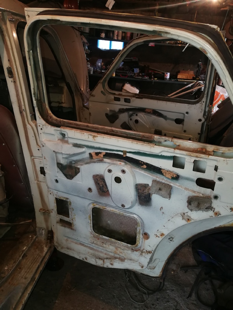

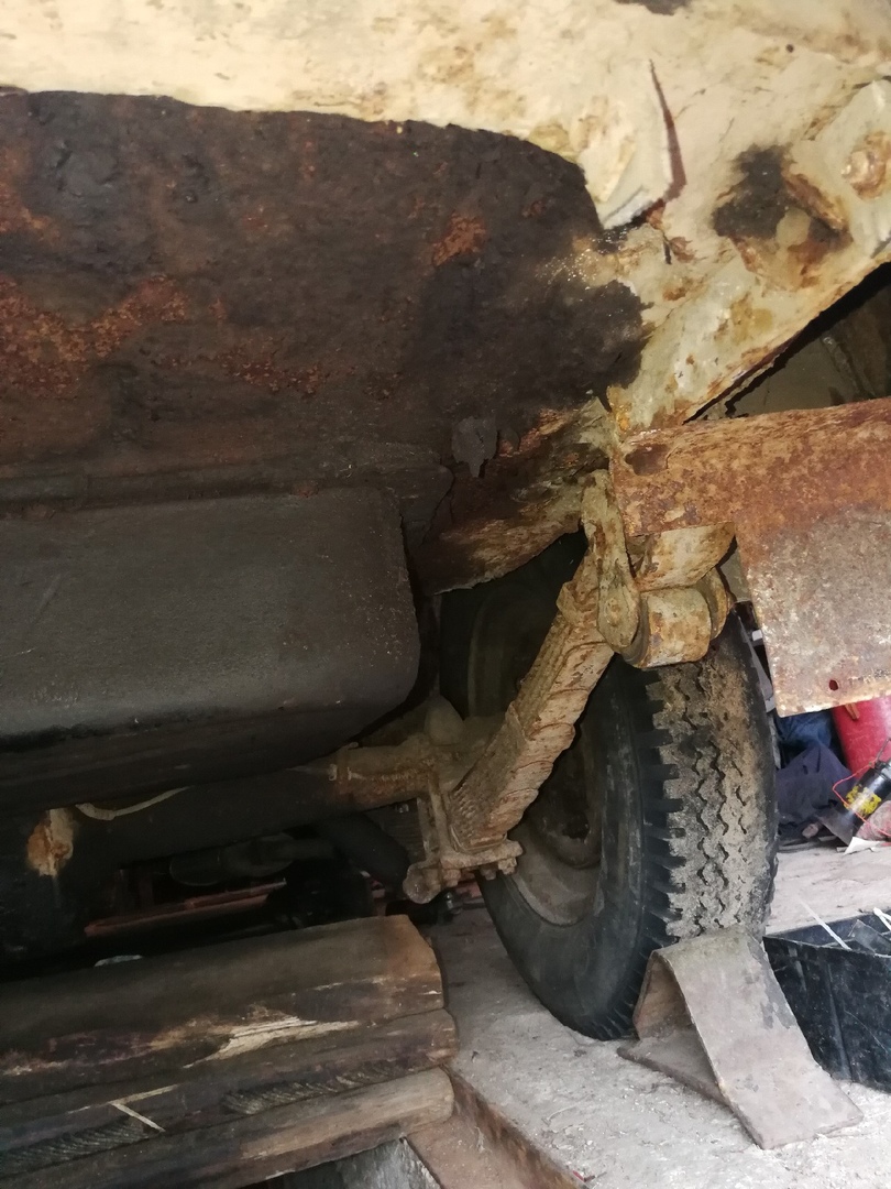

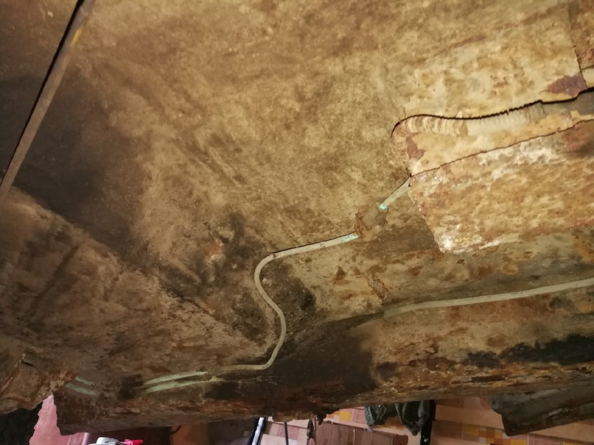

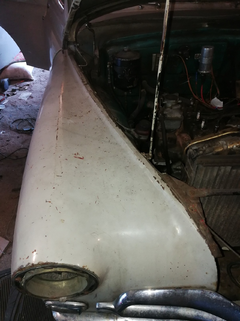

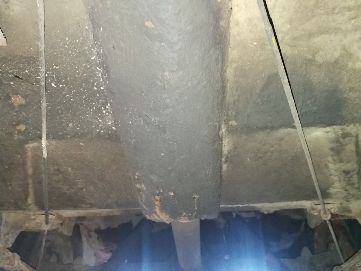

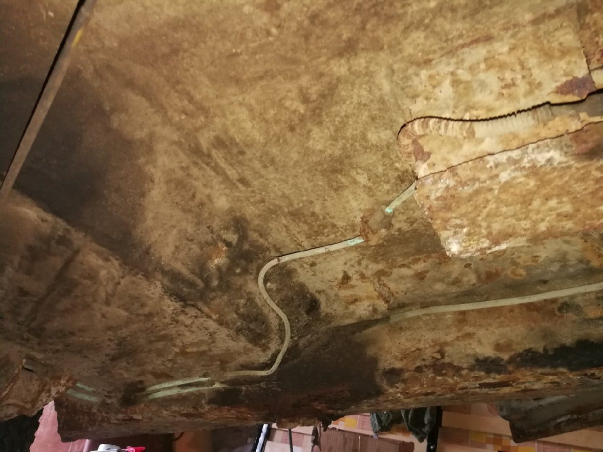

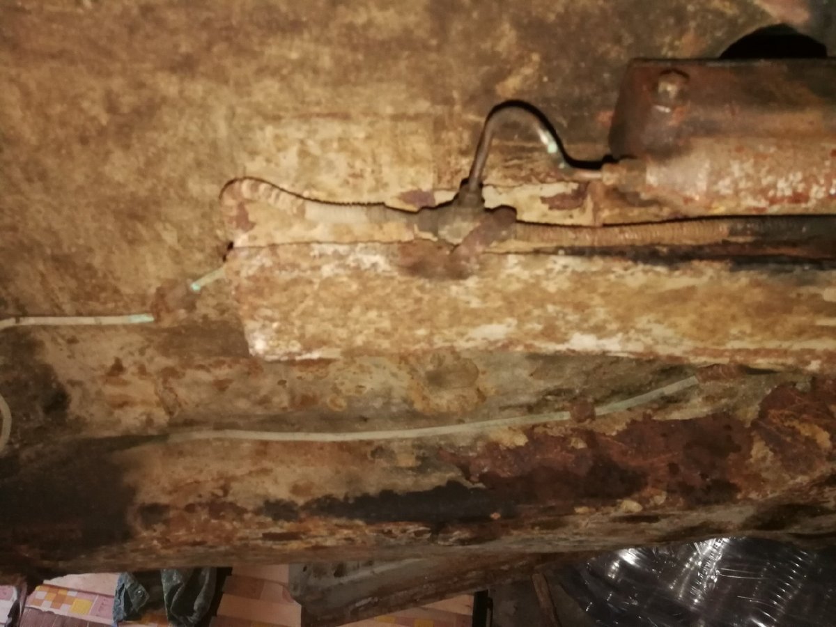

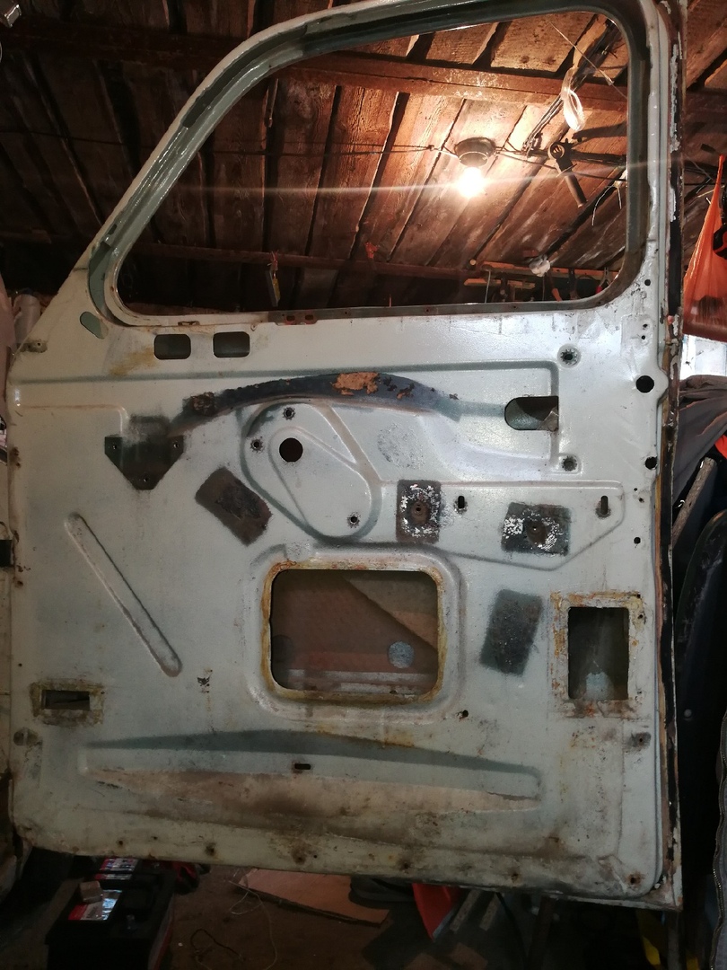

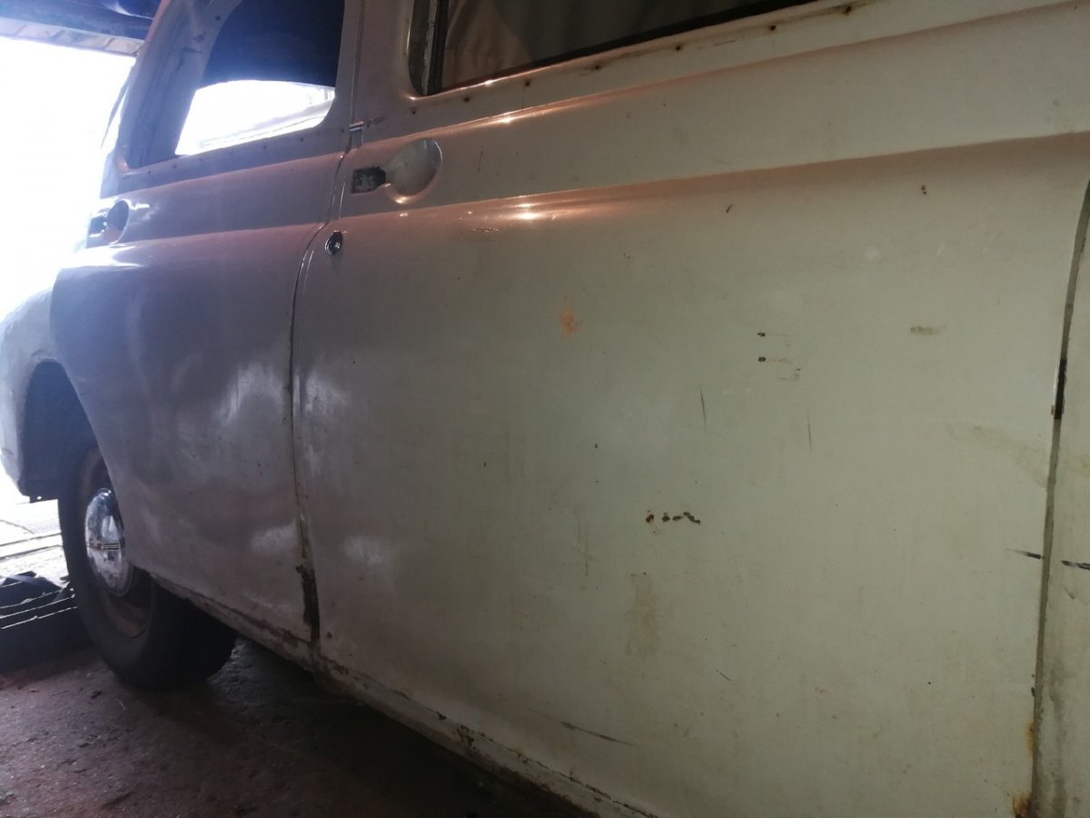

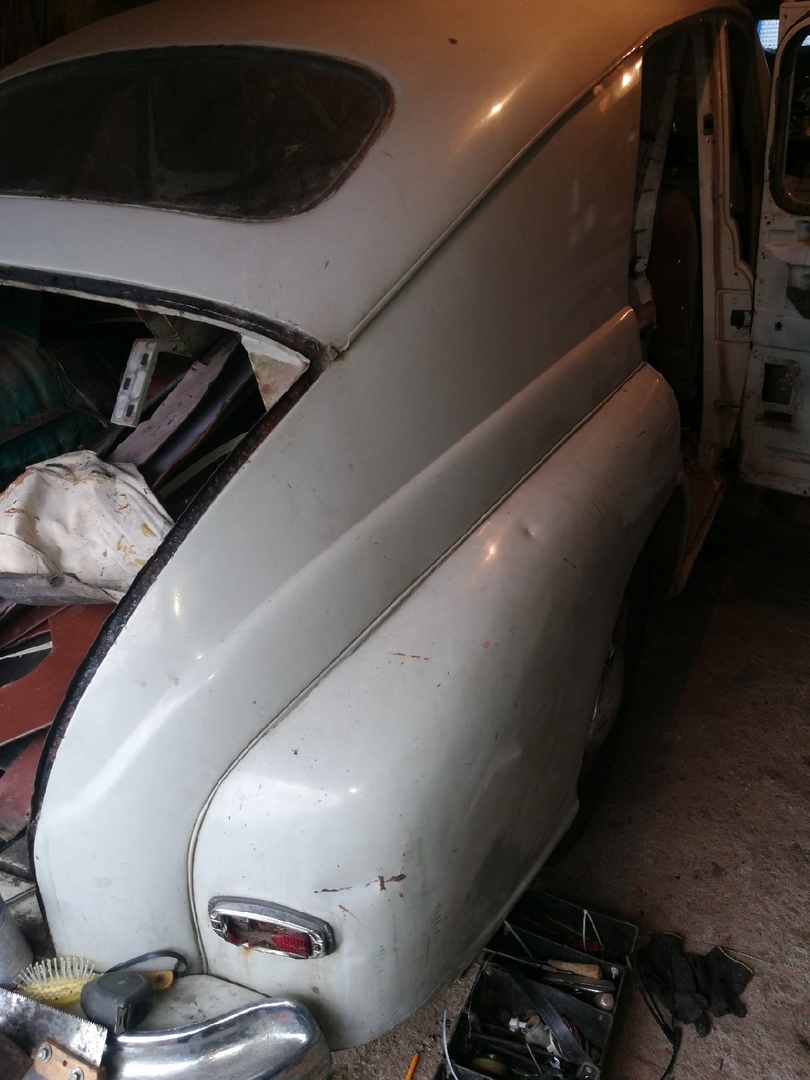

2-ая часть фото

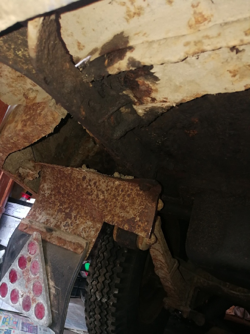

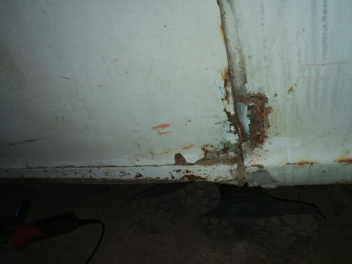

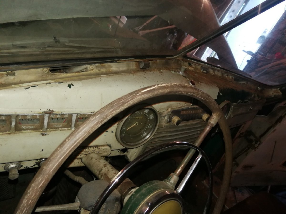

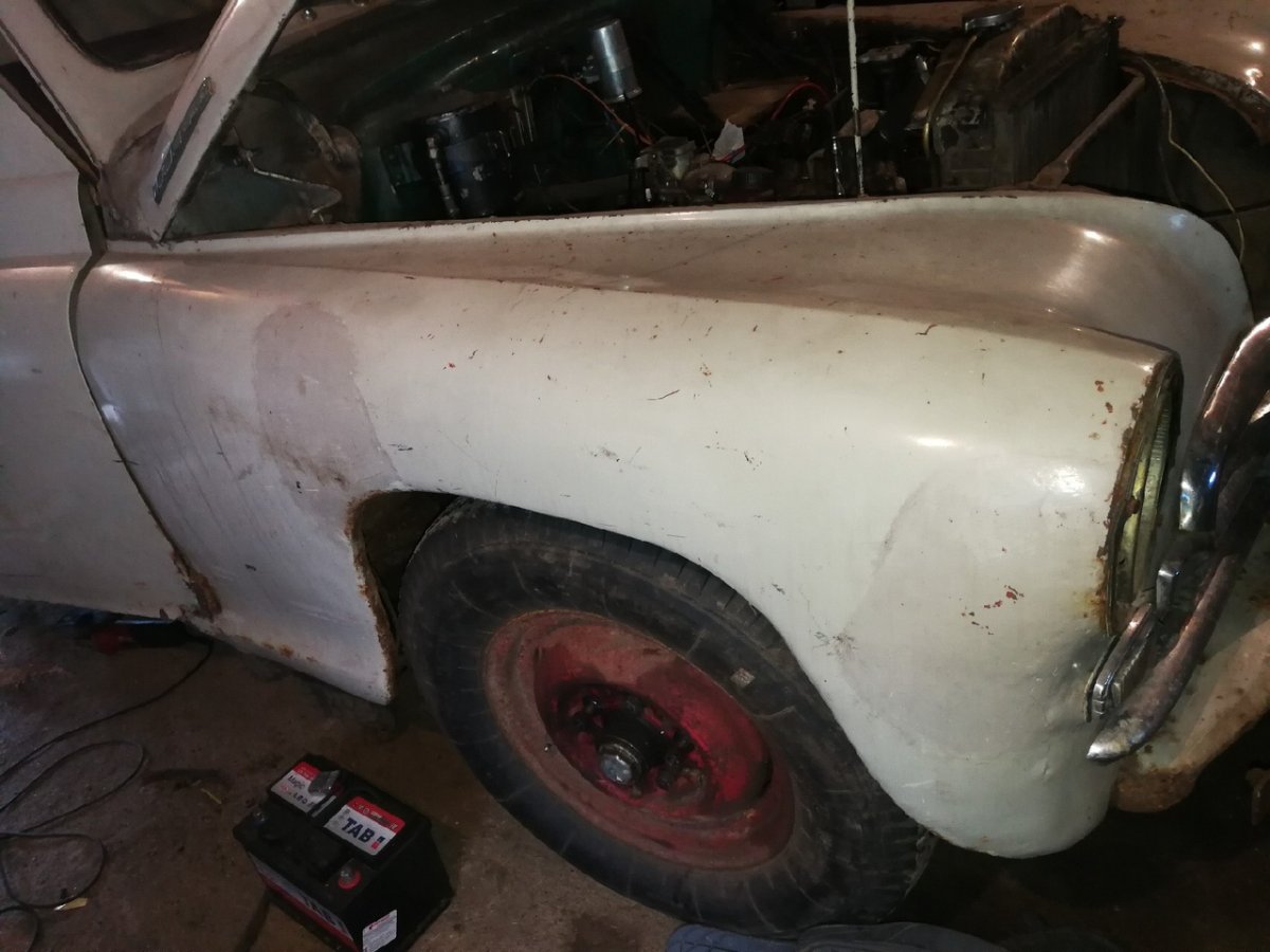

Витёк
26.01.2015
18
29
Минск

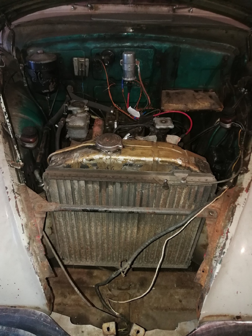

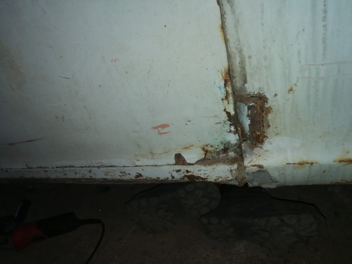

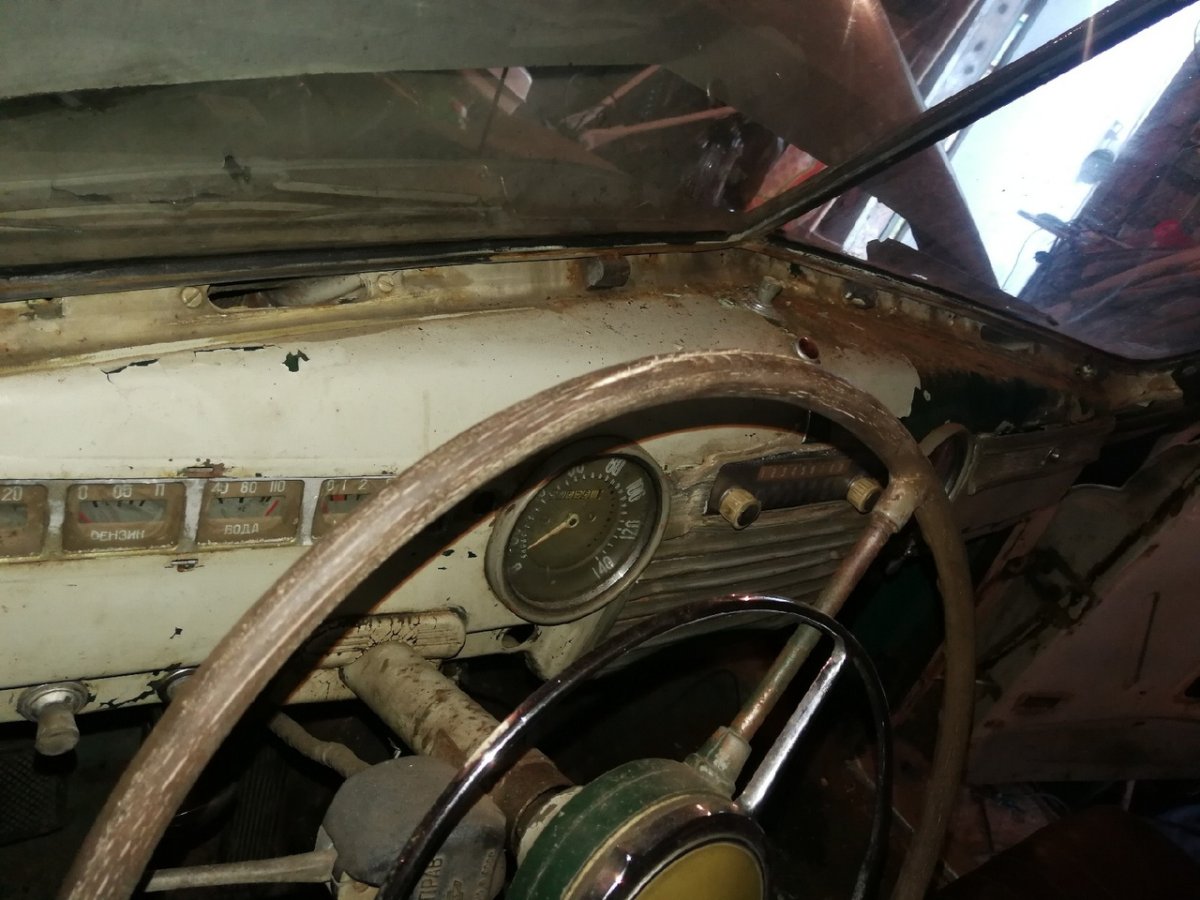

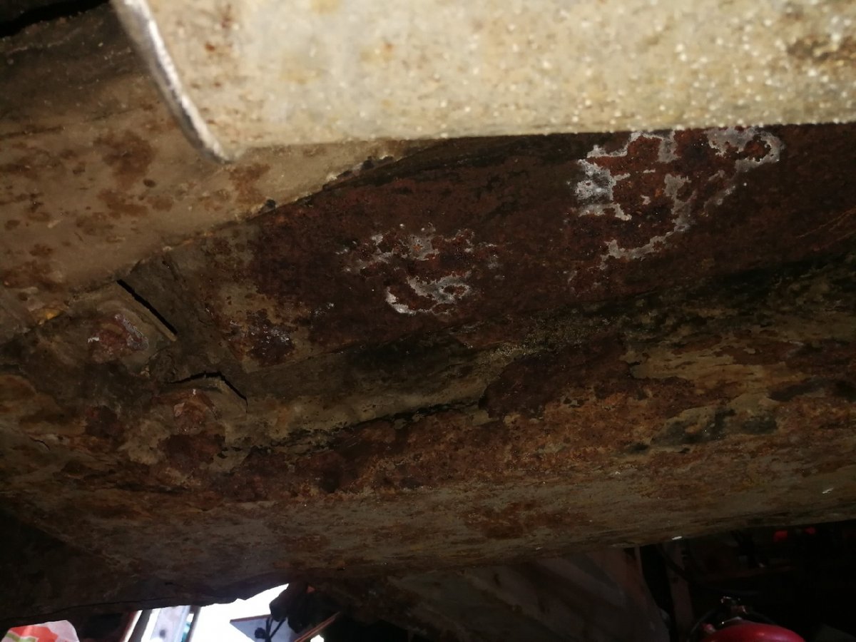

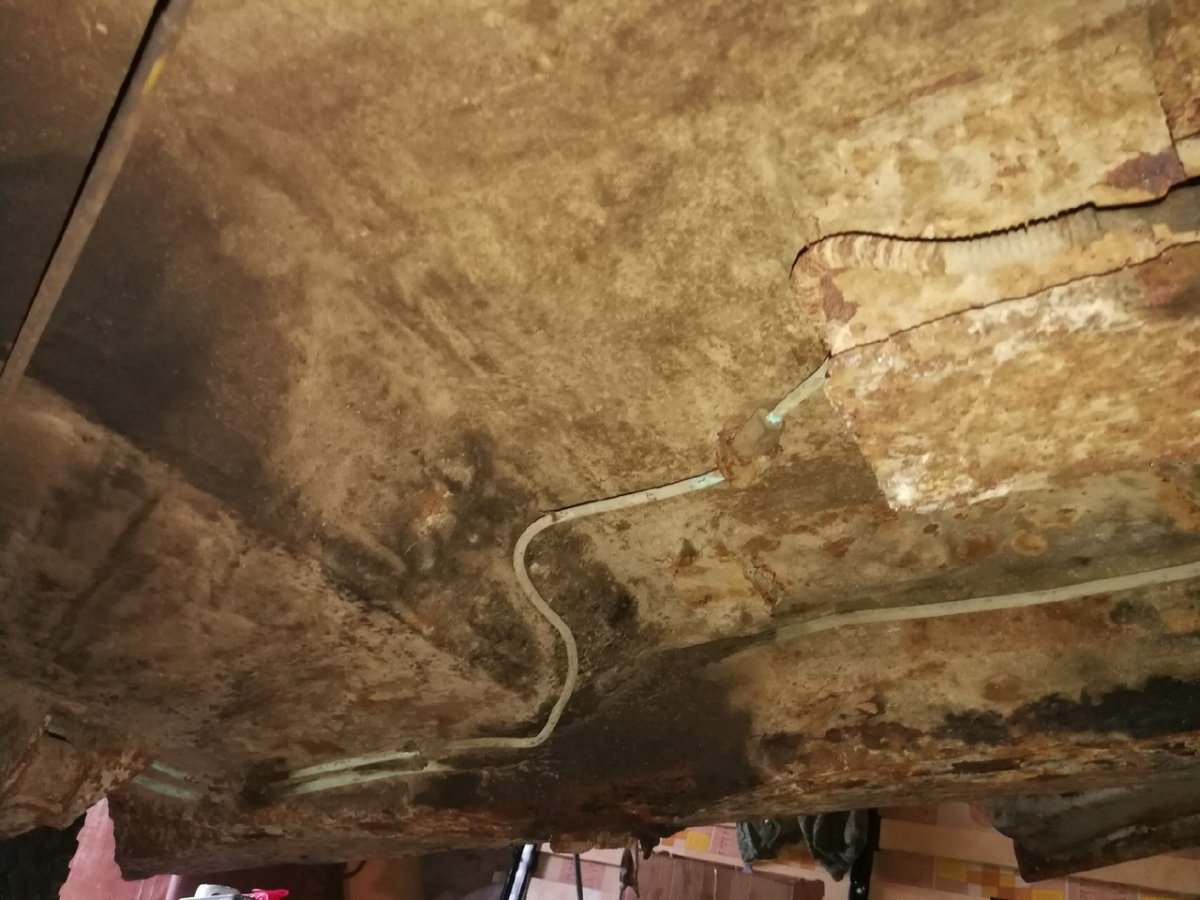

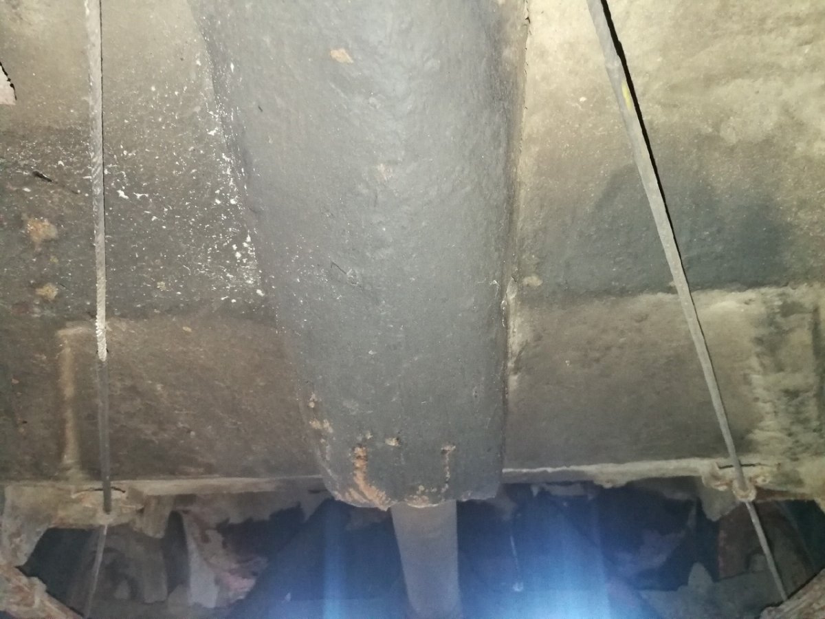

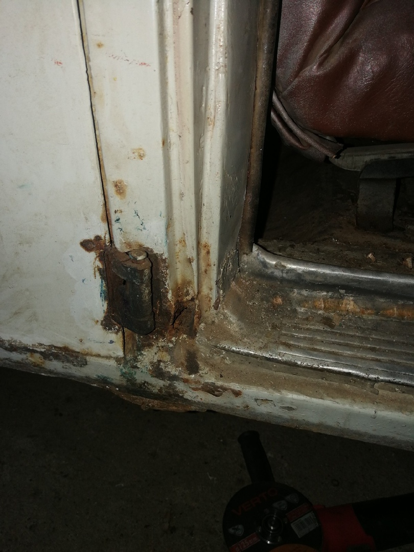

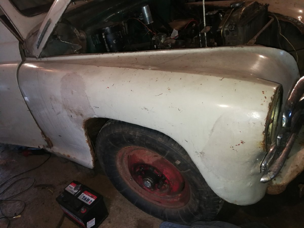

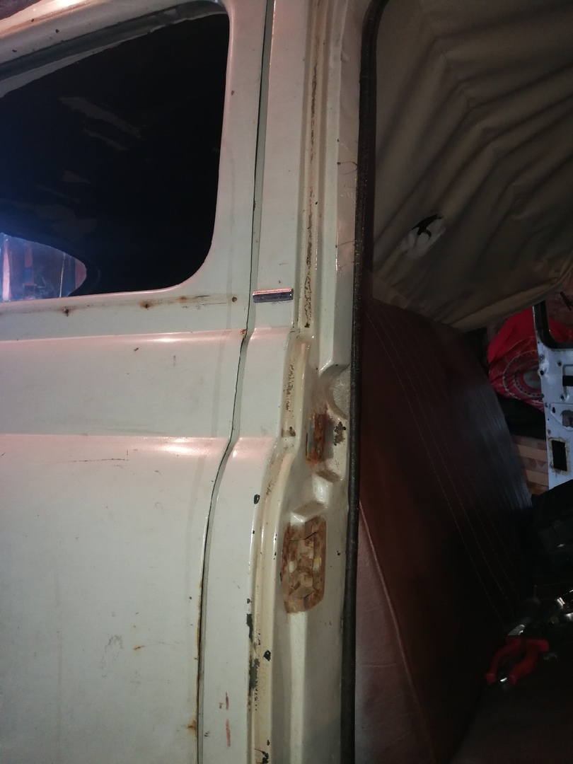

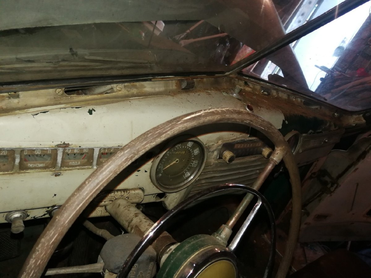

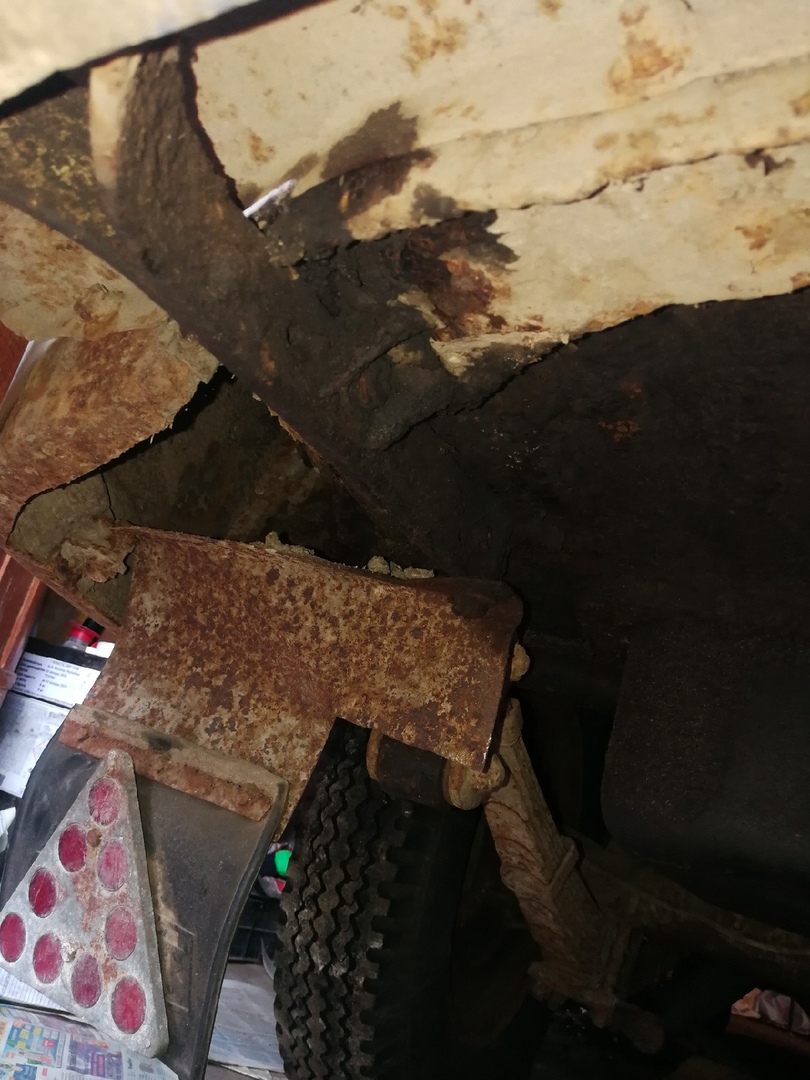

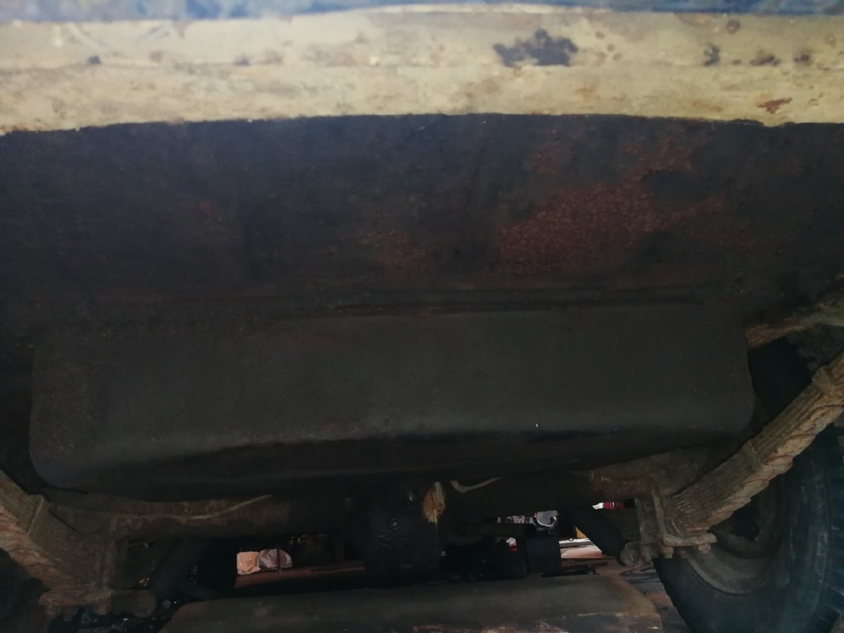

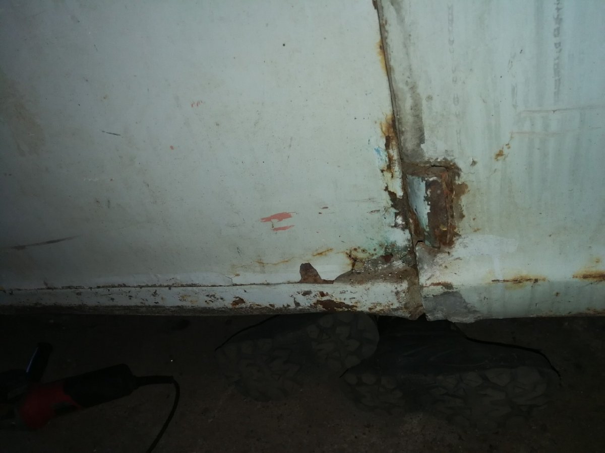

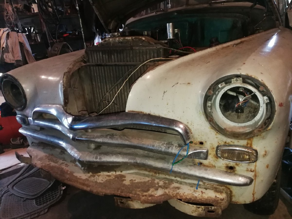

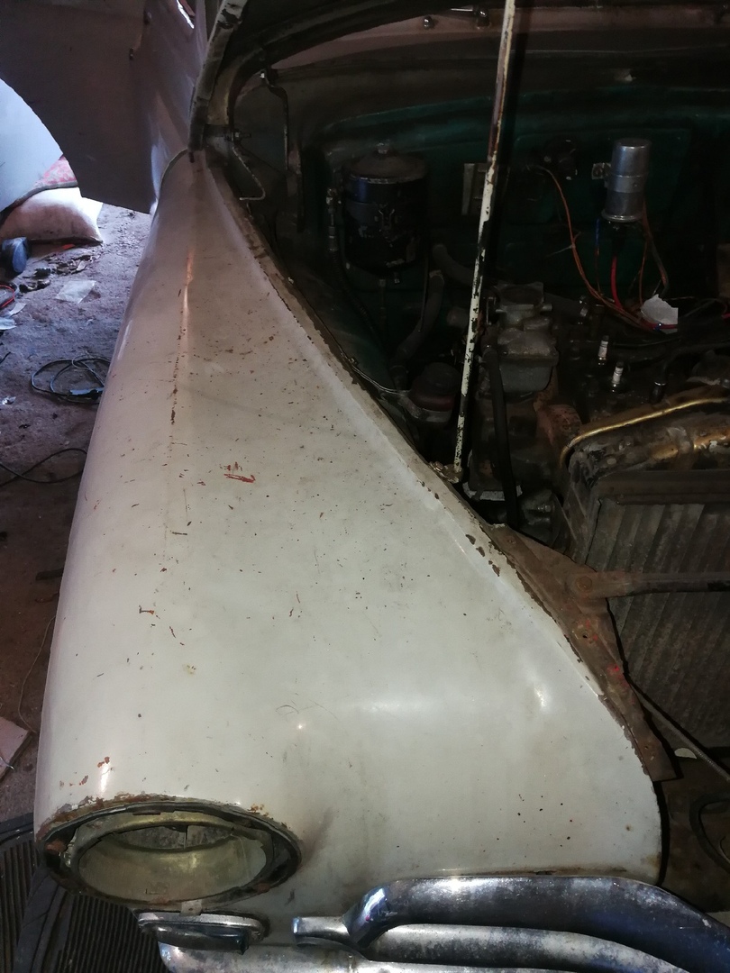

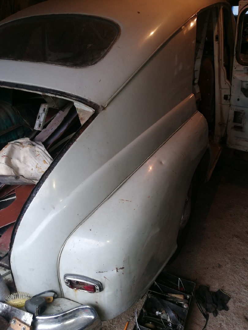

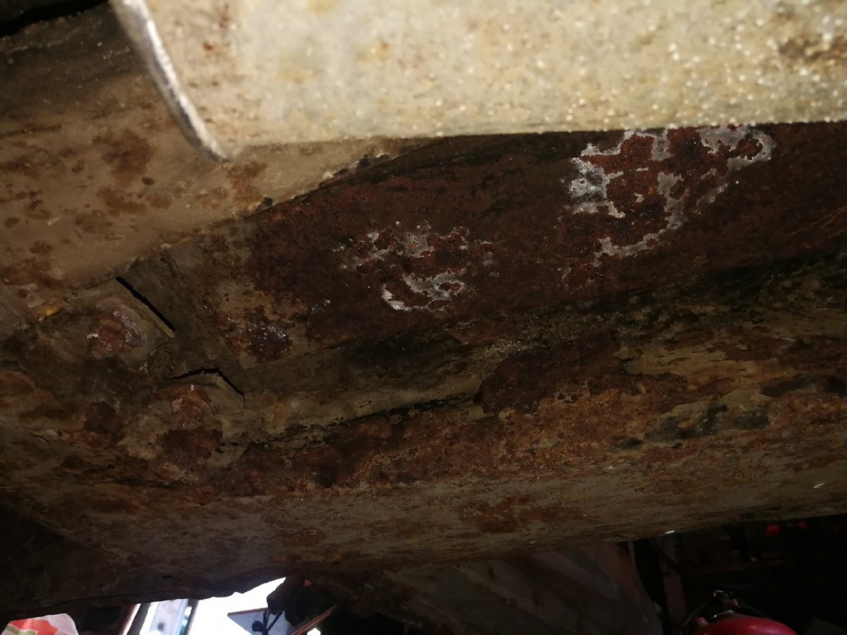

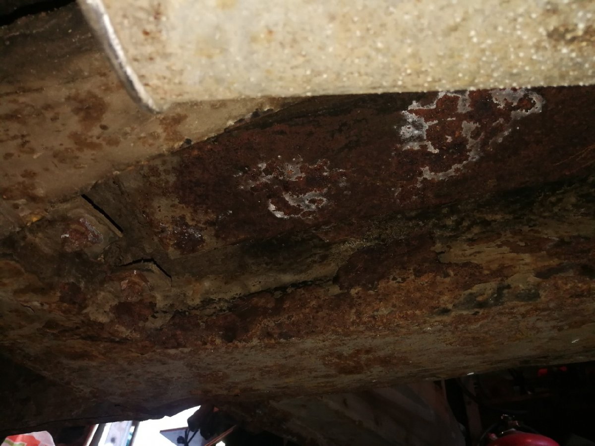

3-ая часть фото

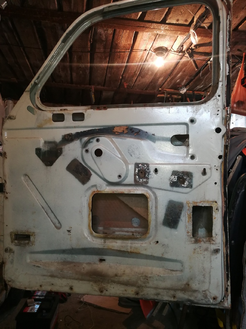

я не умею варить и красить к сожалению, по этому я для этих целей откладывал деньги, сейчас за следующую неделю собираюсь до разбирать машину, что потом отвезти на пескоструй, потом к хорошему знакомому сварщику чтоб подварил ее, а потом буду с другом подготавливать к покраске и красить будем(заодно буду учиться подготавливать и красить авто).

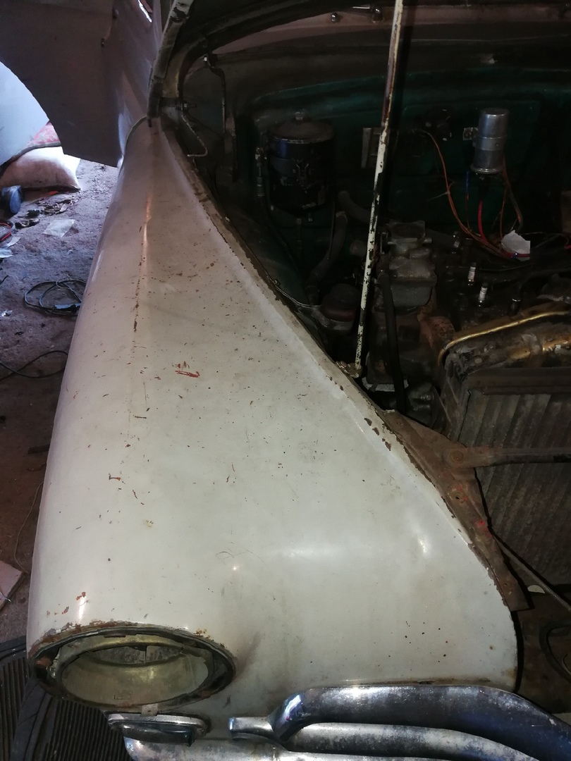

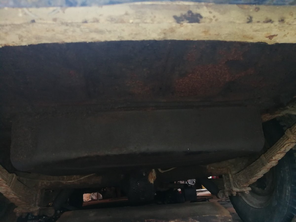

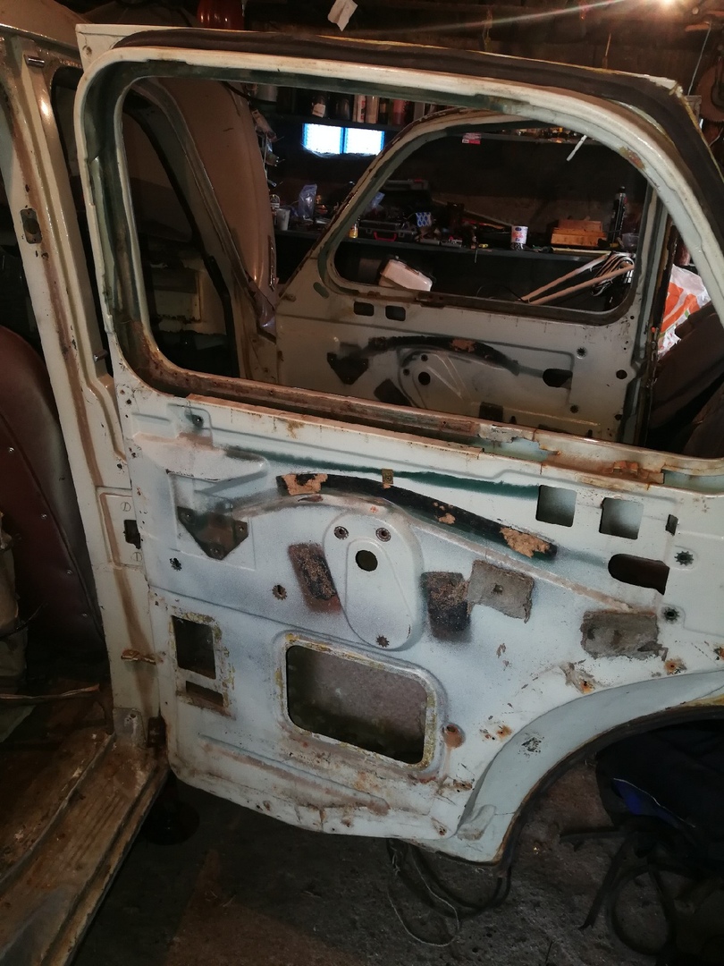

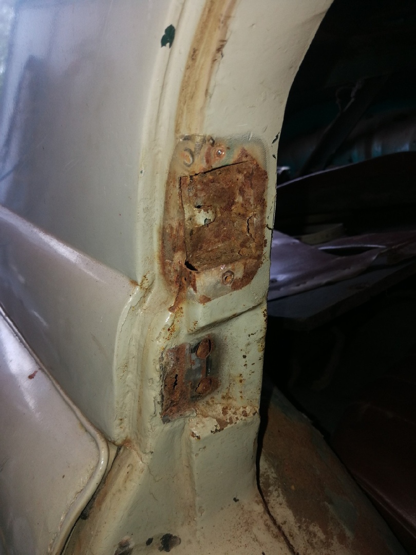

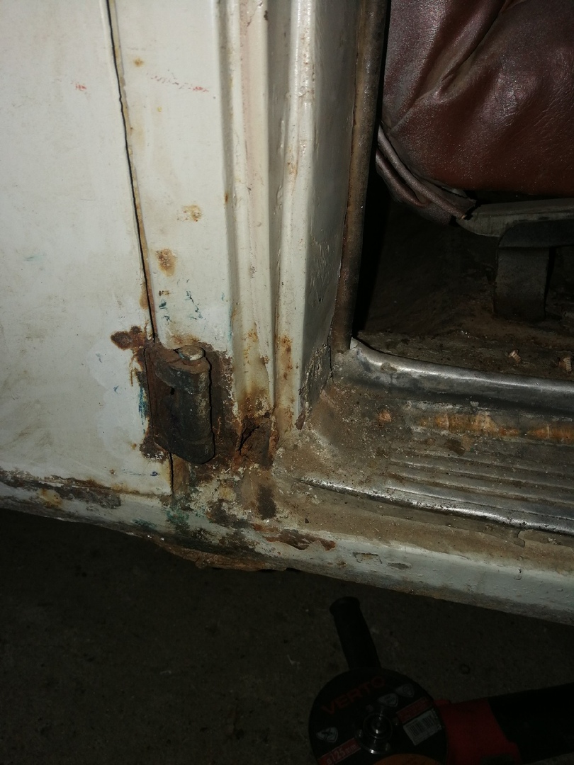

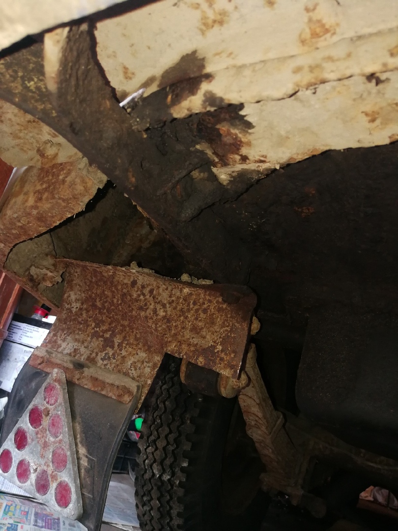

Пескоструй это хорошо. Только нужно обязательно откручивать лонжероны. Соединение между лонжеронами и кузовом самое больное место у Побед. Там все прикручено на болтах. Открутишь морду, узнаешь много нового про состояние кузова.
Если ты этот кузов до нормального состояния доведешь хотя бы за год, то тебе можно будет памятник ставить.
Для того, чтобы такой кузов довести до нормального уровня путем привлечения сторонней рабочей силы, нужно много денег =)
Просто "подварить" не получится.., по кузовщине запчасти нужны будут..., поиск их процесс увлекательный, но очень долгий...Всё это время машина должна где-то стоять и желательно после песка сразу "грунтануть" её всю.
Ставить латки из металла на прогнившие участки...я бы так не делал, это моё мнение))) Как с кузовщиной у Вас дела обстоят, по ходу дела будете покупать или что-то уже припасено?

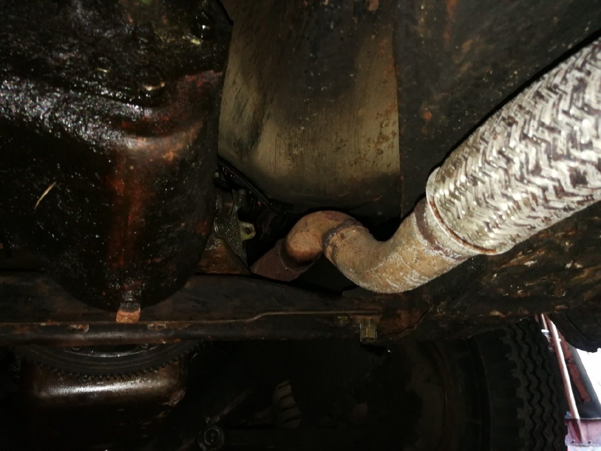

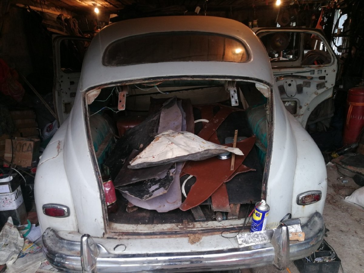

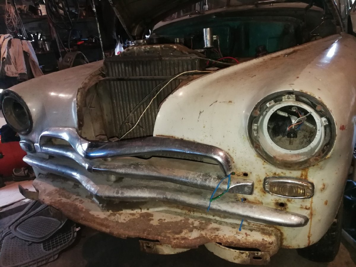

Я бы посоветовал не разбирать. Сначала поставить на ход, изучая мат.часть. Потом начать комплектовать заводскими деталями (ручками, петлями, кнопочками, релюшками и т.д.) параллельно приобретать кузовщину, в том числе и новодельные короба и пороги. На это уйдет минимум год. А вот когда все необходимое будет найдено, можно начинать разбирать.
А так, вы начали как обычный обыватель у которого через полгода-год Победа окажется в лучшем случае набором железяк на заднем дворе, в худшем в металлоприемке.
