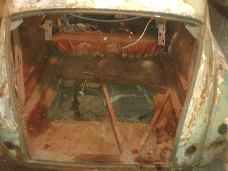

что за странные отверстия????

есть машина ГАЗ 20 :) по прохождении 5 лет руки до нее все-таки добрались и стали разбирать:) по факту появились вопросы. к вопросам приложил фотки. если кто может помочь с ответом, буду рад.

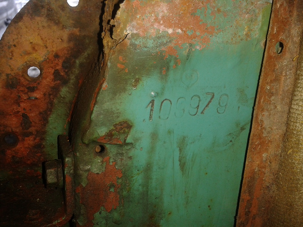

ПЫ.СЫ. по номеру кузова можно как-то узнать с каким вариантом победы имею дело? у меня стоял дрыгатель мощностью 71,0 кВ , объём 2445 см3, внешне похож на двигатель от 21й и мосты от ГАЗ-21. машина 01,01,1954го года по документам. по номеру кузова вроде сходиться с годом выпуска.

Дыркм от приколхоженных фонарей и подлежат заварке, если номер кузова только на передней левой стойке, то однозначно третья серия.

Поздняя 2 серия.
На 3 серии номер кузова заново начали маркировать.

дело в том что они слишком правильные и акуратные:) не похоже на колхоз гаражный. заварены они таки будут скореи всего. в планах собрать светодиодные огни:) 3 в 1 :D (габариты-стопы-повороты, я на каком-то форуме смотрел такие, идея очень понравилась) и еще одно НО :) салон кожанный, черный.

Ну ладно, пусть будет аккуратно приколхоженные :lol: Не родные 100%.
По поводу № кузова http://www.gaz20.spb.ru/tech_evolution.htm, есть еще вариант ремзавод-но как там дела обстояли не знаю.
Вообще машина здорово околхожена и кронштейны скорее всего переварены, причем возможно ошиблись и приварили один ближе на 2 см к порогу. По идее расстояние должно быть одинаковым
Есть замечательная статья с собранной статистикой на сайте Артема Алексеенко:
http://gaz20.spb.ru/tech_garage7.htm
Как я понимаю у Вас "двушечка". Для полноты картины не хватает общих фото машины.
Андрей у меня так же 54 г. выпуска, номер на стойке и так же двушка.

отверстия под стандартные круглые фонари ЕраЗ, Раф 977 газ 53...

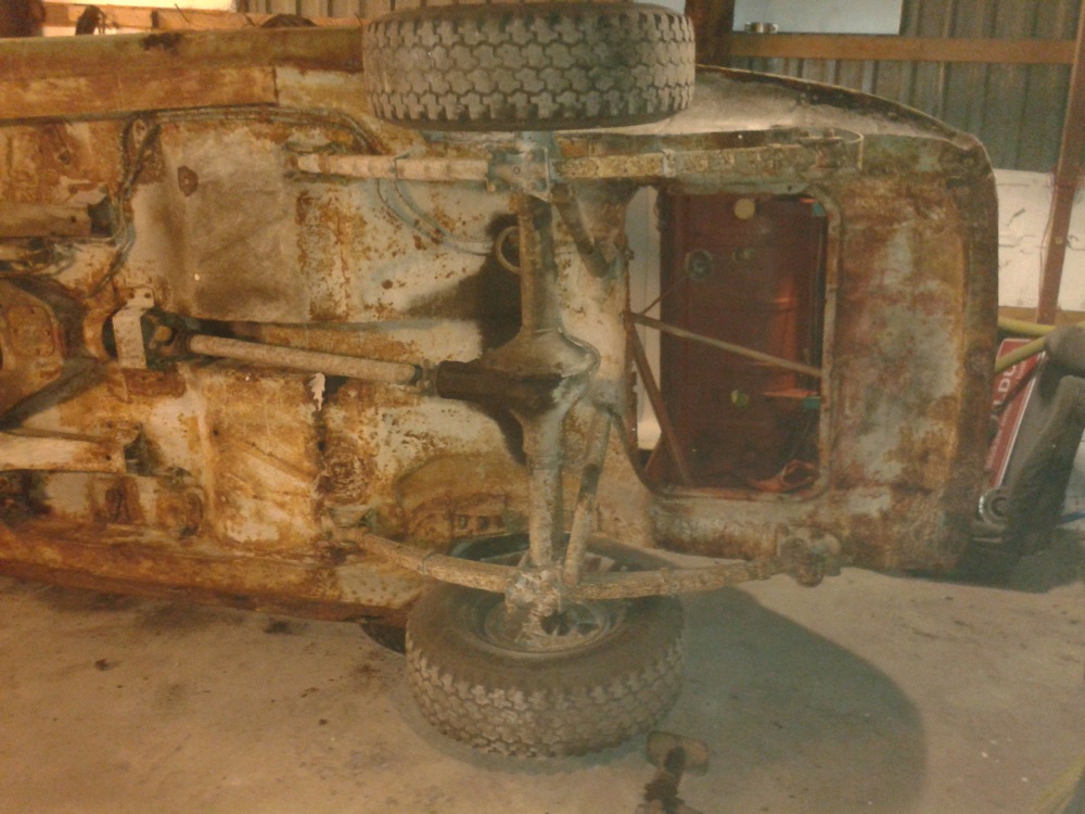

страшое зрелище. тут сварки на несколько лет... и не на один км проволоки...и всё у вас получится!

Никого не хочу обидеть,но это труп...
13 027
4 791
да нет, совершенно не труп, у меня и похуже встречались, себе сделать можно. После песка все определится, ржавый фон уйдет - коррозию залатать можно

труп ушел в чермет 3 года назад:))))) это жилец:))))) причем теперь запчастеи кузовных хватает:))))
насчет многих км проволки я согласен:)) но оно того стоит:))) пусть даже и еще через 5 лет:))))))) дети как раз к тому времени вырастут:)))) большее неудобство в том что в гараже ворота отсутствуют:)))) холодно тама:)

ржы и дыр тама ваще мало:))))) была вареная когда-то :))) и походу не особо старались с красотои:)) затем все замазали какои-то краснои хренью:))) толи грунтовка толи что еще.... изнутри все замазано было:) а пескоструить буду в ближаишее время:) только надо сначала грунтовки корабельнои достать :) к лету наверное и закончу с песком и грунтом:) тогда и сварка будет по маленьку вариться:)
