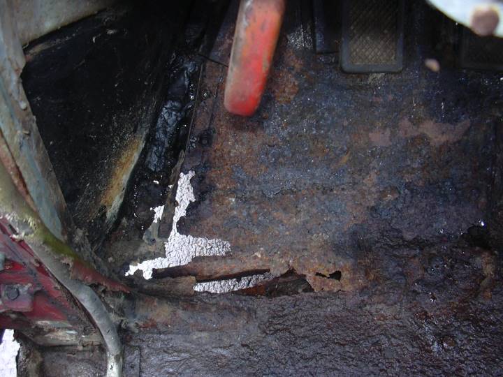

На полу под ногами водителя и пассажира на моей машине образовалась некая корка из очень твёрдого коксообразного вещества. Сегодня начал с ней бороться, т.е. пытаться отдраить это до металла :mrgreen: Сначала широкой стамеской , потом болгаркой с тросовой щеткой, пытался скалывать острым тонким зубилом. Имел небольшой :oops: успех.
Есть машинка шлифовальная эксцентриковая. Может ей попробовать? Уж больно твёрдая эта штука. Может кто опытом поделится?
На фото не моё авто, нашёл на питерском сайте, но очень похоже. У меня конечно состояние получше. :wink:
З.Ы. Кстати, возле заднего сиденья ничего подобного нет, чистый металл.

по хорошему там надо новую заплатку вварить...

ну я б пескоструйкой почистил, только ей уберется вся ржавь

Я имел в виду не прогнивший участок. Во-первых это фото не моей машины, а самое то главное что эта корка у меня на совершенно живом, целом металле, т. е. если её(корку) расковырять, под ней обнаруживается совершенно чистый, белый металл.

Есть диски с много шкурок,ставятся на болгаркой,и потом будет чистый метал.

Это типа ЗМовских, многолепестковых?

Да ,многолепестковых.

Берешь строительный фен, разогреваешь оную замазку горячим потоком воздуха и шпателем снимаешь. Вот и все. :lol:

да вроде це не мастика заскорузлая а пластовая ржа, ее фэном не сымешь... :cry:

Во,во! Это именно ржа, тока очень твёрдая и черная почему то. От древности наверное. :oops:

От влага,порошок и древности получается именно такая черная и твердая ржа.

На мой взгляд, тут болгарка нужна.
Ей и чистьть, и обрезать.

В том то и дело, что не берёт это дело болгарка. Наклёп получается и всё. Может зачистным кругом попробовать?

В током случае 2а варианта.
1) Пескоструйка
2) Есть насадки на болгарку: щётки с металлическим ворсом(берём по толще и... куча втечатлений горантированны.) :lol:

Так вот именно болгарка с металлической щёткой , с очень жёстким витым ворсом и не берёт эту фигню, в смысле корку! :lol:

Тогда придется идти по пути наибольшего сопротивления и как минимум частично пескоструить проблемные места

Уже присматриваю компрессор. :wink:

только кроме компрессора надо разбирать не пол-машины, а больше, лучше - всю.

Уже всё разобрано.Осталась голая железка на мостах. Ну и мосты при необходимости недолго скинуть.
