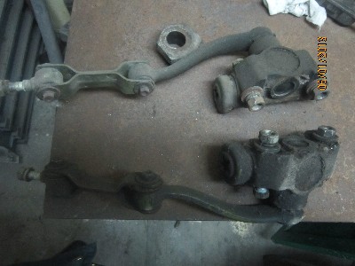

А АлексейРиО Пользователь 10 лет на форуме Регистрация 04.02.2006 Сообщения 1 710 Оценка реакций 0 07.01.2013 #4 олег 36 сказал(а): вот Нажмите, чтобы раскрыть... Амортизаторы задние, тока различия в сериях мне не ясны...
Mankus Пользователь 10 лет на форуме Регистрация 20.03.2010 Сообщения 9 319 Оценка реакций 900 Возраст 40 Город Подмосковье 07.01.2013 #5 Это от двушки, и трёшки ранней у трёшных поздних была другая стойка, сверху ухо снизу просто резиновые втулки. Но рычаги вроде должны быть одинаковые.
Петрович Пользователь Регистрация 13.03.2009 Сообщения 211 Оценка реакций 0 Город Харьков 08.01.2013 #6 Для тройки и двойки одинаковые только сами амортизаторы без рычагов. Рычаги , стойки , втулки всё разное.
