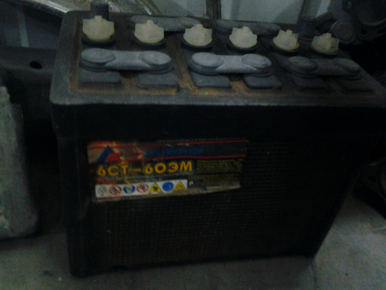

У меня тоже проблема с АКБ ,купил новый с хранения ,залил электролит ,зарядил а он не держит плотность .Мне посоветовали добавить серной кислоты якобы электролит г...но .Вот и задумался что делать?

все слиить и залить другой не поддельный предварительно измерив его плотность. потом заряжать акб.
Скорее всего при хранении пластины засульфатировались.
Нужно попробовать разрядить малым током (например лампочкой), разрядить вольт до 10, потом малым же током (1/10 от ёмкости, то есть для Вашего - 6 ампер) зарядить до "кипения". Данную операцию (разряд - заряд)повторить несколько раз.
После зарядки желательно мерить плотность электролита.
По идее, должно помочь.
+100500
Единственно, из опыта моего для дохлого аккумулятора 6 ампер многовато при зарядке. Пластины могут осыпаться. Безопасно 2-3 ампера, но дольше.
