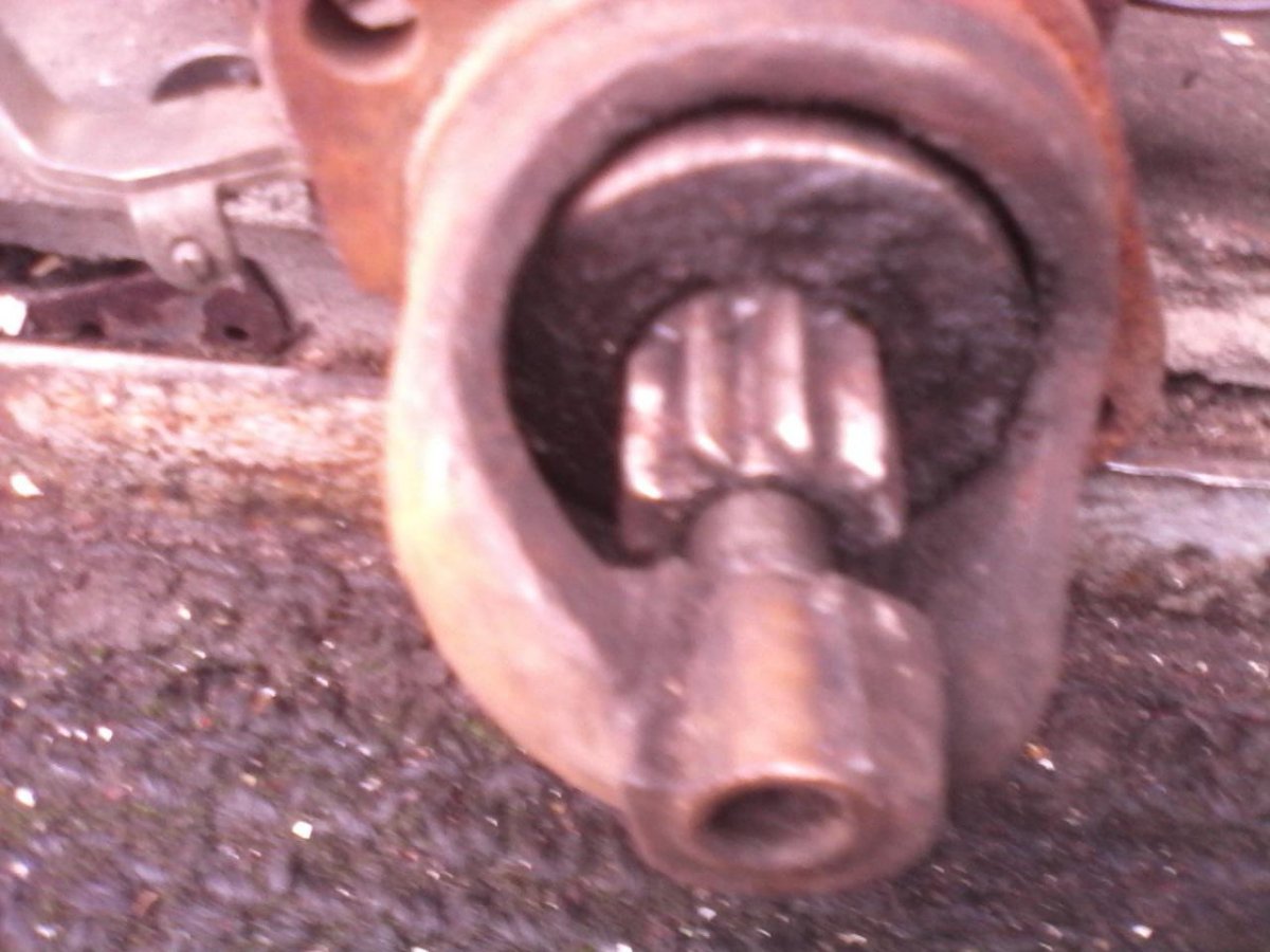

Доброго дня, коллеги!
Искал я стартер СТ 20 для своего мотора, но перебрав на сегодня всех продавцов в РБ хапнул (почти даром) два стартера - СТ204 и СТ8а .
В нэте толковой информации по ним не нашел ((.. по виду СТ204 очень похож на СТ 20, по крайне мере он ближе к оригиналу))
Вопрос: насколько он и его собрат СТ8 применим к мотору М20? И в чем координальные отличия?

Считай зубья если количество совпадает и крепление подходит ставь. Знаю точно На пускачь , москвич 412, змз 402, умз- 421. Стартера заимозаменяемы.

я вроде, как нашел, что его ставили на Т16... мощность 2.1 л.с. и сечение обмоточного провода квадратное ... пока не разбирал (

Да нет,СТ 204 не подходит.Это стартер с трактора,то ли ДТ 20,то ли Т16.Вал и вместе с ним корпус муфты вращаеться,по часовой,наш против часовой стрелки ,если смотреть со стороны шестерни.

ну хорошо... а СТ 8?
9 222
9 877
а если бендикс перекинуть , есть у меня ещё один стартер )))
в другую сторону можно заставить крутить! ) главное чтобы зубья шестеренки были в нужную сторону ))

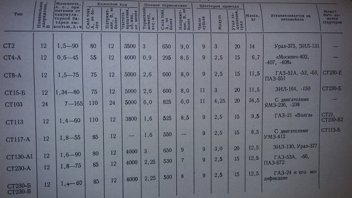

СТ-8 , насколько помню, от ГАЗ-51. Должен подойти полностью

СТ 8 подходит.По СТ 204; бендикс перекинуть можно, вращение меняется поворотом крышки со щетками на 90 гр. или переклепывать держатели щеток.

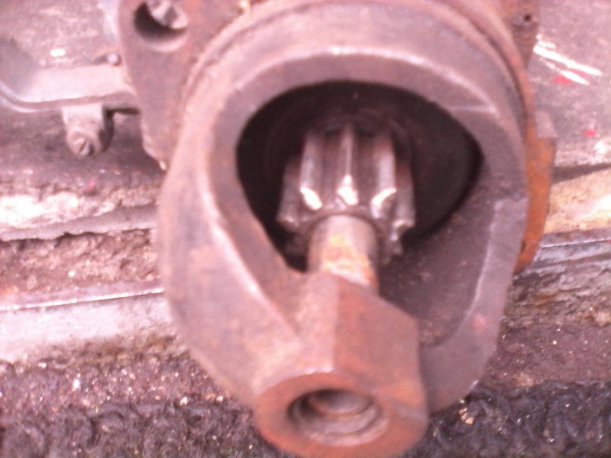

Буду завтра колдовать ! ) расскажу, что вышло )....

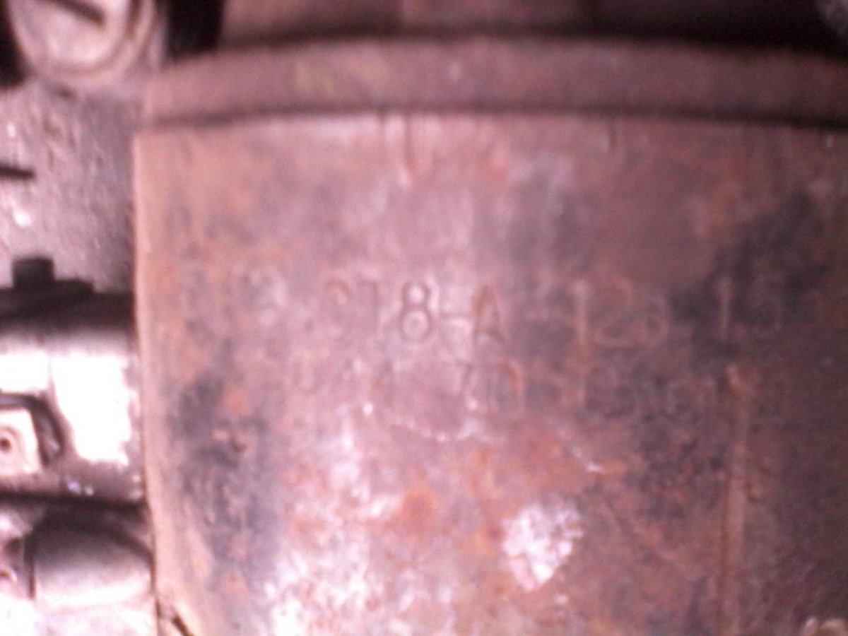

Суть то - приблизить к оригиналу)... задняя крышка ст204 ближе - у ст8 - не такая ) + у него отколот кусок от чашки бендикса

Я с ремонтом стартера столкнулся недавно, на стартер ГАЗ 51 можно поставить чугунный колокол, нажимную тягу, и заднюю крышку от вашего СТ204 и получится победовский стартер с другой маркировкой. Все остальное абсолютно одинаковое.

Все параметры СТ-8 и СТ-20 одинаковые. Просто поменять, как писали выше, детали корпуса и вуаля!

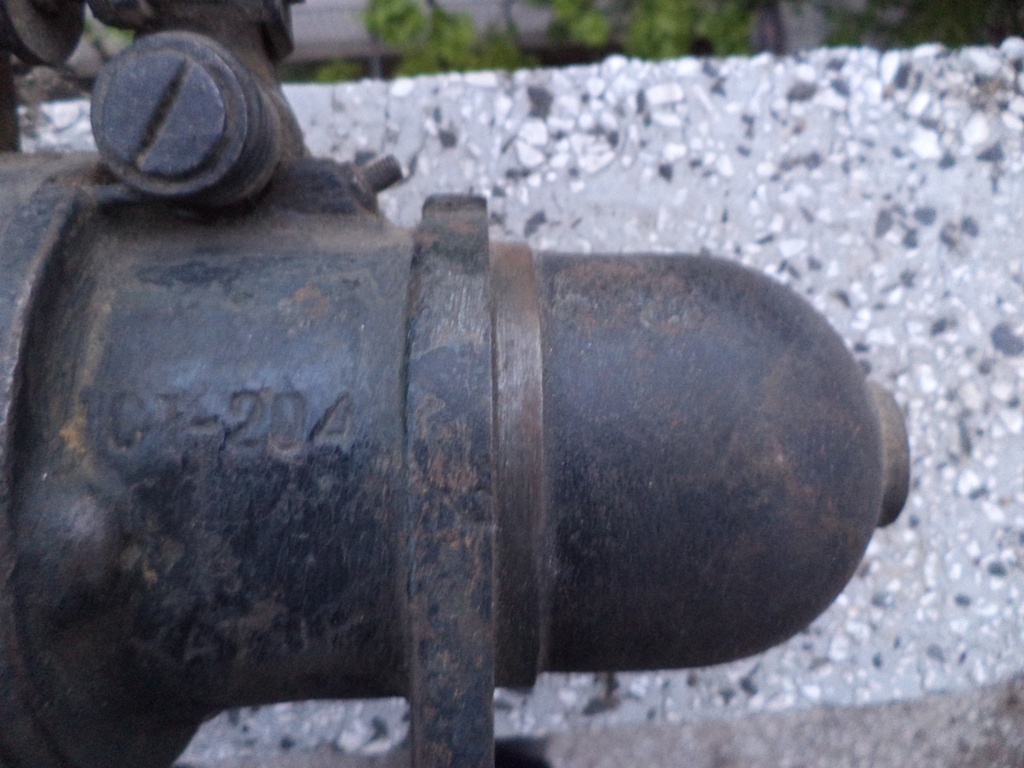

Раз тут пошла речь о СТ 204,вспомнил что у меня тоже валяется без дела,лет так 15.В свое време почистил,смазал и крутанул.Сейчас откопал, и пора снова обслужить .

Во!! точно такой! )

Коллеги! подвожу итог)
СТ8 и СТ204 - различаются конструктивно - задняя крышка, и контактная группа - остальное - одинаковое.
Вращаются в одну и туже сторону! Бендикс идинаковый!

Вот это интересно.Сейчас крутил мой СТ 204(лично снял с трактора ДТ 20).Крутит налево,а Ст 8 крутит направо.Видимо,один из двух ,мой или твой ,уже подвергался переделке.Будет время,разберу свой СТ 204,тогда все и выяснится.

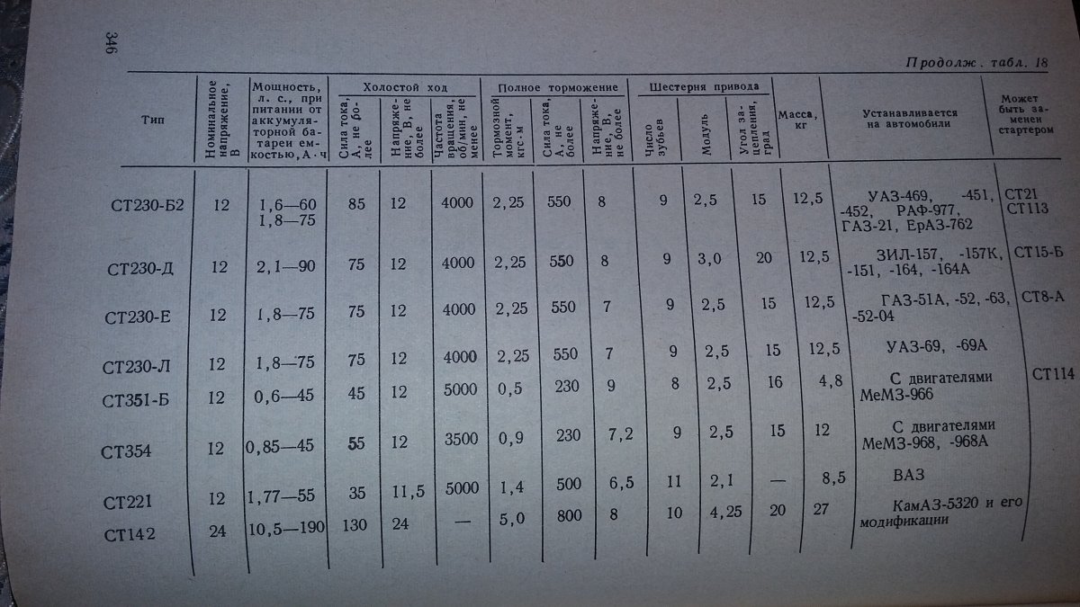

ну ... бендикс работает в одну сторону ... правильно? ... так вот ..есть у меня ещё СТ-230... и у него в ту же ) единственое различие шлицы... у этих стартеров - прямые у Ст 230 - винтом )
возможно, кто-то крутил...
