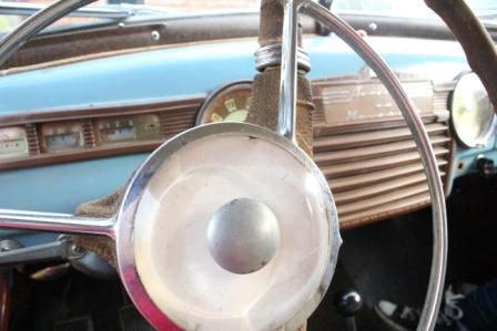

Вот такая приборка...Просьба на руль не пинать, пока с таким, каркас от трешки есть, но хочется родной :)
9 342
927
как можно не смотреть на руль когда акромя руля тут толком ничего не видать )
а кнопка на руле какая то космическая :shock: :shock: :shock:

так было до флиперов...С ними намного интересней)

наконец то нашел как выглядит от погрузчика и в правду от него :cry:
