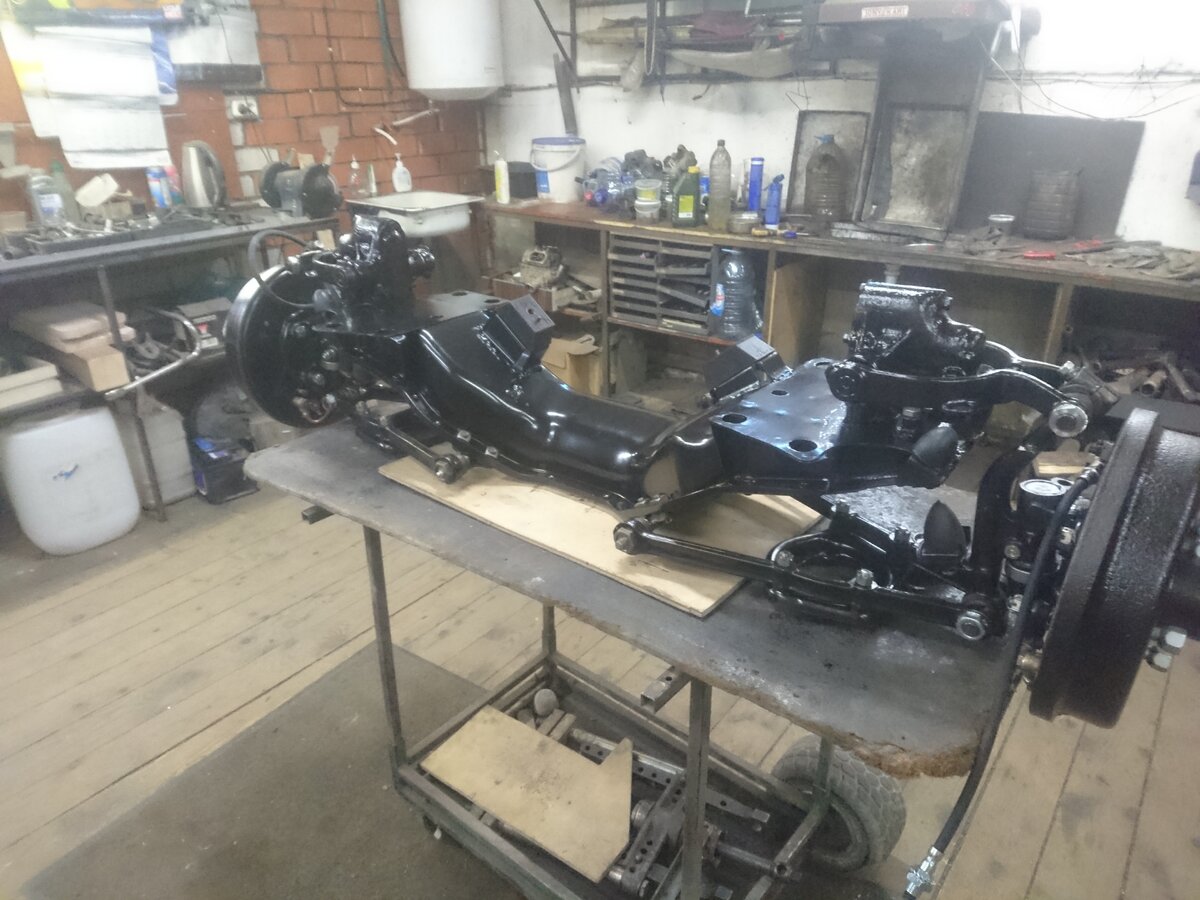

О себе: опыт ремонта автомобилей более 30 лет. Образование высшее техническое (автомобильное). За годы работы неоднократно приходилось заниматься сложным ремонтом нестандартной техники.
Нахожусь в Москве. При необходимости, есть возможность забрать и доставить агрегаты.
Недавний проект по восстановлению передней и задней подвесок М21 Волга (2 серии) www.drive2.ru/l/619171007680227456/
