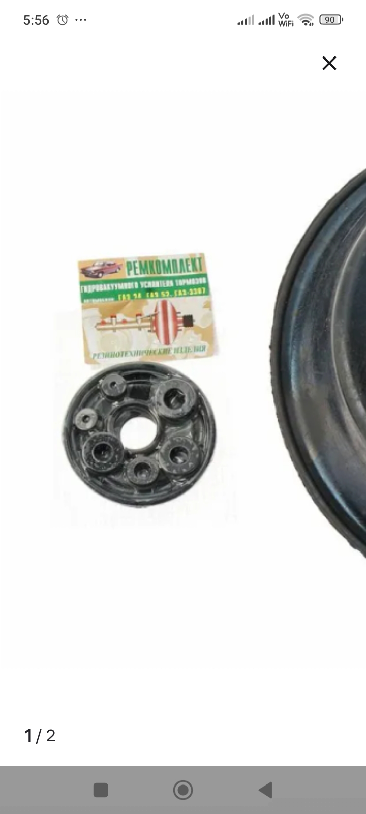

Приветствую.
Ремонтирую ГВУТ, купил ремкомплект ГАЗ-53, Риджинал, распечатал, а манжеты, какие то пластмассовые, только диафрагма резиновая.
Кто-нить ставил такие?
Не осмелился ставить, завтра сдам назад, видел в магазине полный комплект и Ниж.Новгорода, посмотрю, что в нем.

Приветствую.
Добрый , такие видел вроде добротные на вид но ставить не нужно их они не работают как надо, в продаже
есть хорошие из резины.

Спасибо за наводку, такой же нашел на Озоне(но отзывы плохие, там же дали ссылку на полный ремкомплект), дешевле и ещё с большой диафрагмой и отзывы лучше. Потихоньку схожу с ума... закажу, вскрою, если не понравится откажусь.
Вся возня с ГВУТом началось, по случаю, внезапной, нежданной и редкой блокировки тормозов, подъехал- тормознул и тормоз не отпускает, нашел выход- поднять тарелку атмосферного клапана (снял крышку с фильтром). А, где то, вроде на этом форуме хвалился, что ГВУТ ни разу не донимал, сглазил.

Что на моем фото ставили их , работают нормально. Жидкость лили дот 3.
