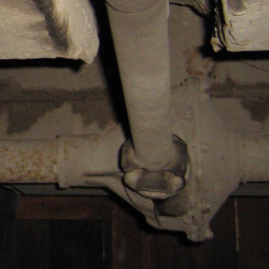

Прошу опознать мост! Родной или нет?!
Заранее благодарен.

Мост ГАЗ-21/ЕРАЗ

тогда следующий вопрос а кардан? :?
3 295
3 484
По снимку трудно понять. скорее всего родной укороченный.
Он же цельный, без промежуточной опоры?
3 295
3 484
Вообще сделайте побольше снимков, чтобы были видны рессорные площадки моста, тормозные щиты, кардан на всю длину, по крайней мере места соединения кардана с мостом и КПП и, если есть, промежуточная опора.

кардан

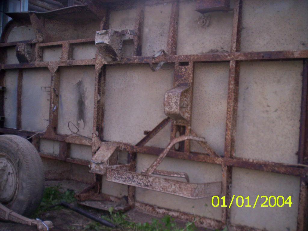

площадка
3 295
3 484
Вот теперь видны узкие рессоры - мост однозначно 21/ЕРАЗ. Если бы был 24, рессоры были бы шире.

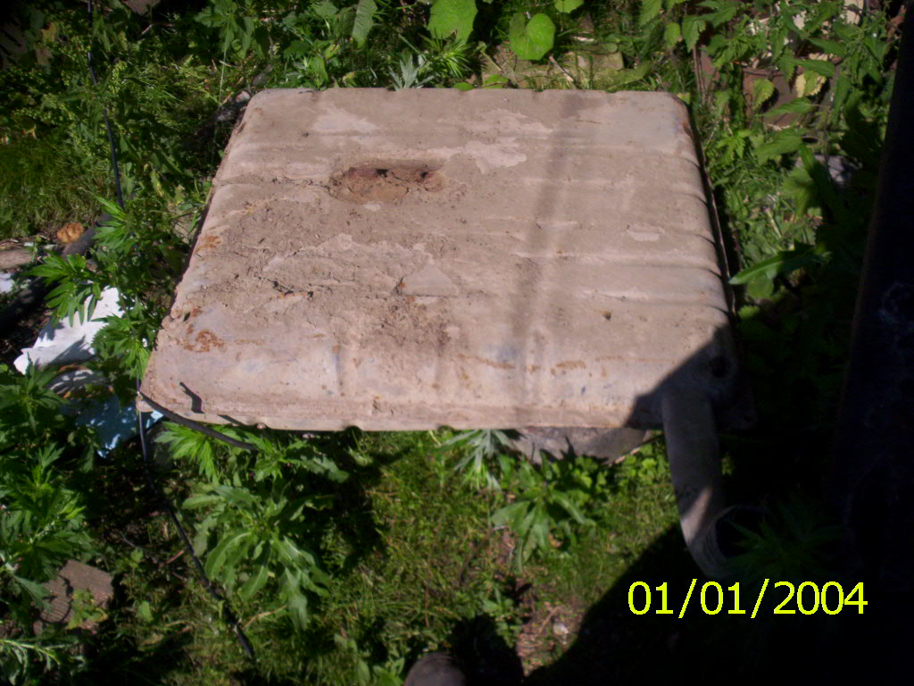

Бензобак увеличенный, явно для дальних поездок делали.
Промежуточная опора похоже есть, тогда кардан ГАЗ-21/Ераз/РАФ

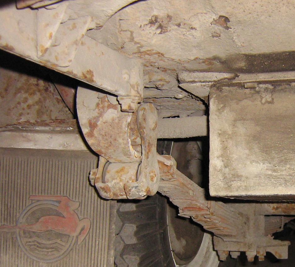

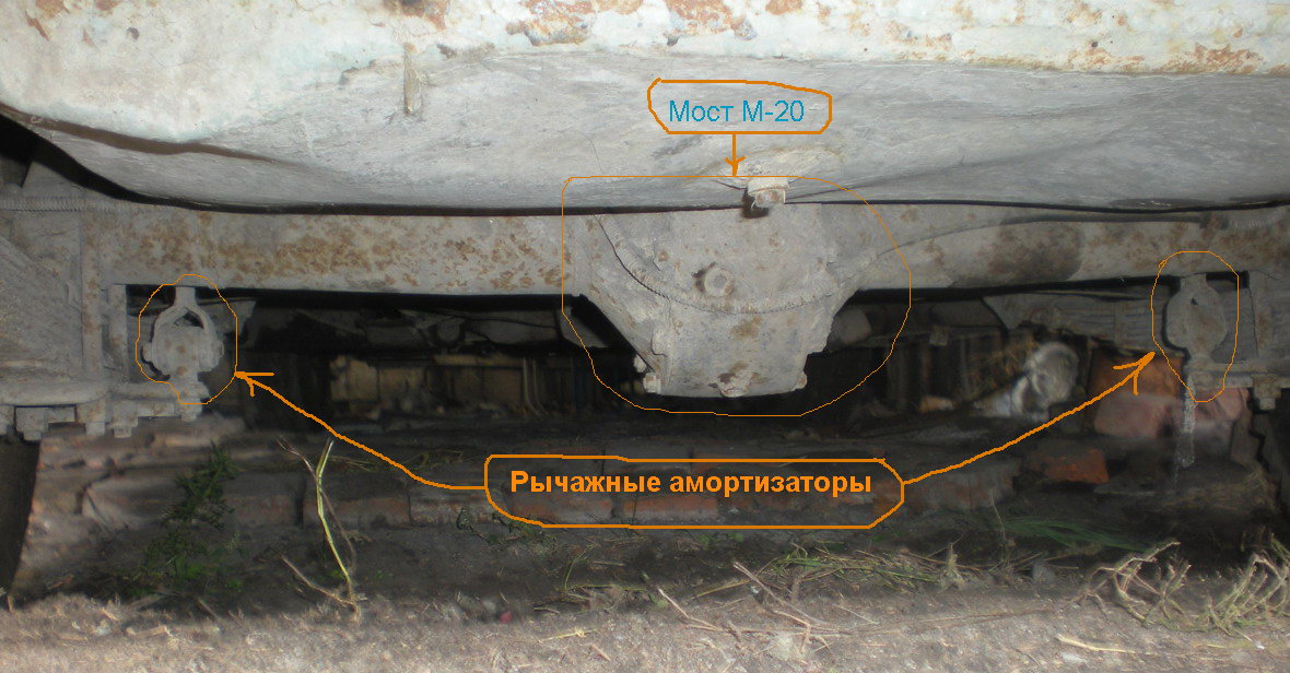

Я знаю, откуда эта машина. Но вот где на ней амортизаторы? Для понятности фото другой машины, на которой видны стойки амортизаторов. Там же, как я понимаю, родной мост

Уважаемые гуру! Прошу прокомментировать!

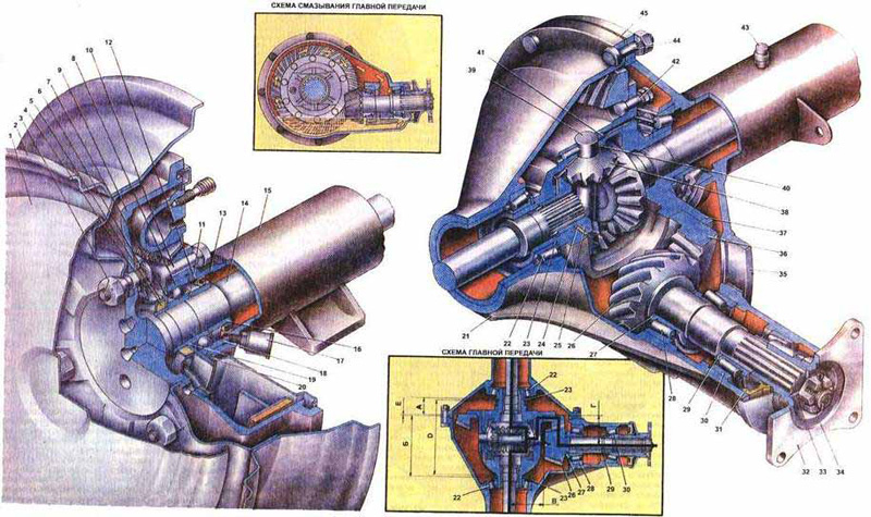

так исходный вопрос уже раскрыли, не родной, а еще что ?
13 137
5 020
по форме чулков и редуктора - у родного симметрия, у 21го - нету ее
3 295
3 484
И еще . У родного в центре колеса (ступицы) - гайка 5/16". Нужно быть морально готовым к тому, что полуось обломится в этом месте. :shock: :shock: :shock:
у моста 21 в центре колеса гайки нет, есть 3 зенковки, полуось выполнена зацело с фланцем, опасности облома в этом месте нет. :shock: :lol:

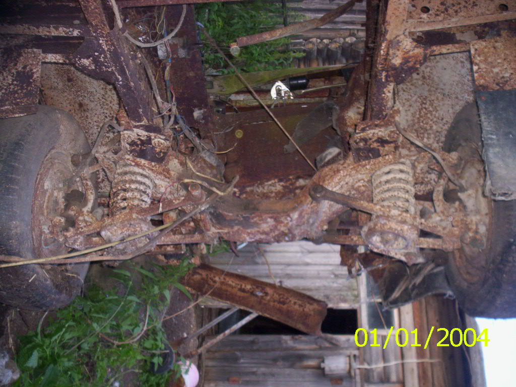

Чтоб не сорить в темах прилепился к мостам ЕРАЗ . еще один экземпляр прекратил существование . срезал с него оба моста . кардан . рессоры и по мелочам кое что
