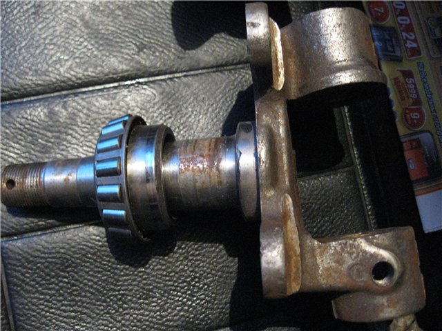

Вчера, заканчивая собирать подвеску, при попытке одеть ступицу на левый поворотный кулак обнаружил разницу между поворотным кулаком Победы и тем, который я установил. Короче всю подвеску собирал из новых деталей и не обратил внимание, кулаки различаются толщиной (диаметром под внутренний подшипник) На неизвестном мне кулаке диаметр под внутренний подшипник больше и на кулак одето упорное кольцо. Хорошо есть в запасе еще кулаки. Короче, от какого зверя толстый кулак?
зы. Больше различий с М20, 21 нет.

Где-то недавно слышал что польский.

Фото в студию.
8 870
27 841
Польский.Подшипник 30207 внутр. диаметр 35мм.Наш 32мм.

У меня тоже такие две штуки лежит, я тоже такой вопрос тут задавал, ответа не было. Вот фото:
Да, точно такой! Значит Варшава. Спасибо Победовод :wink:
