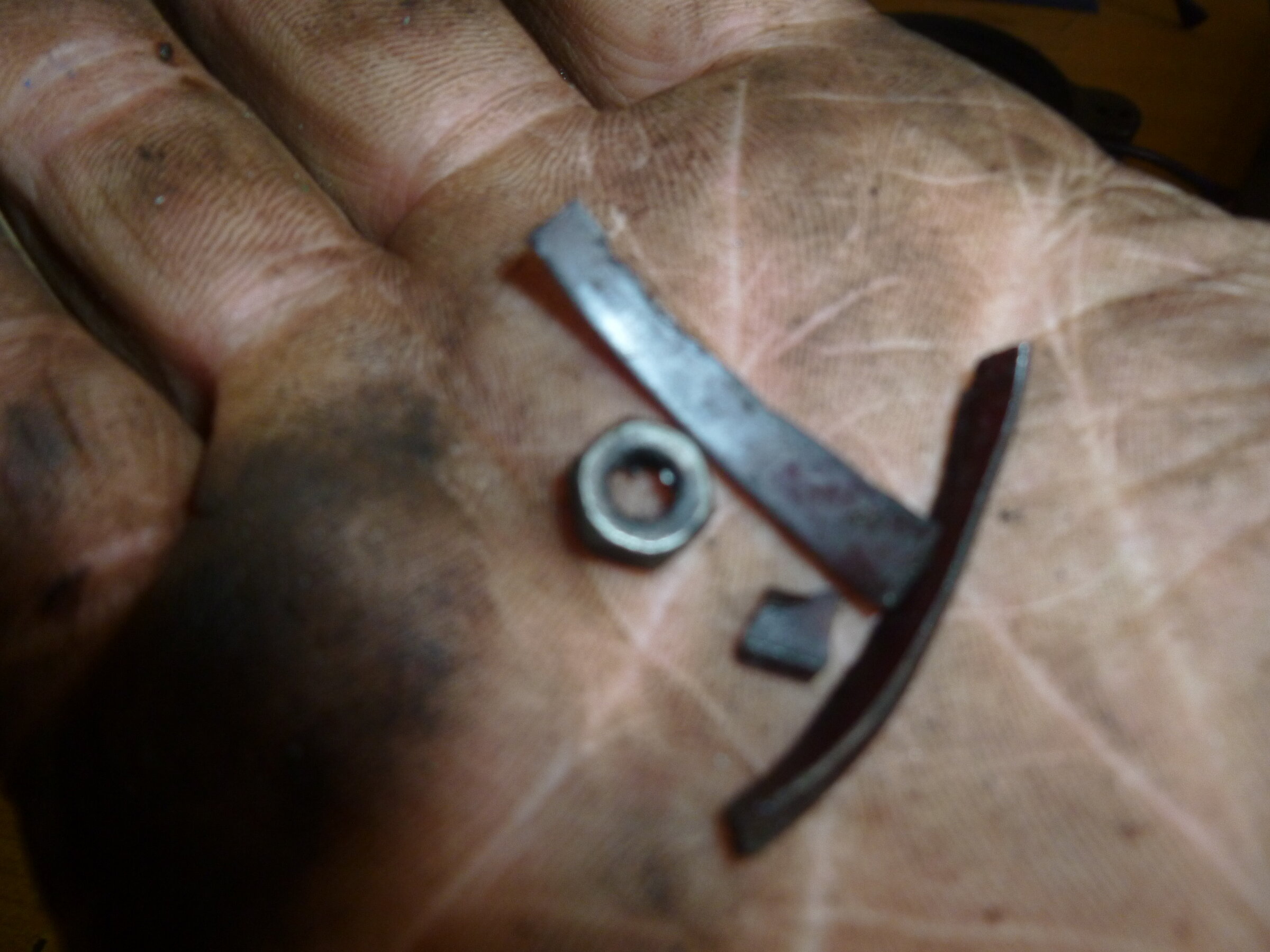

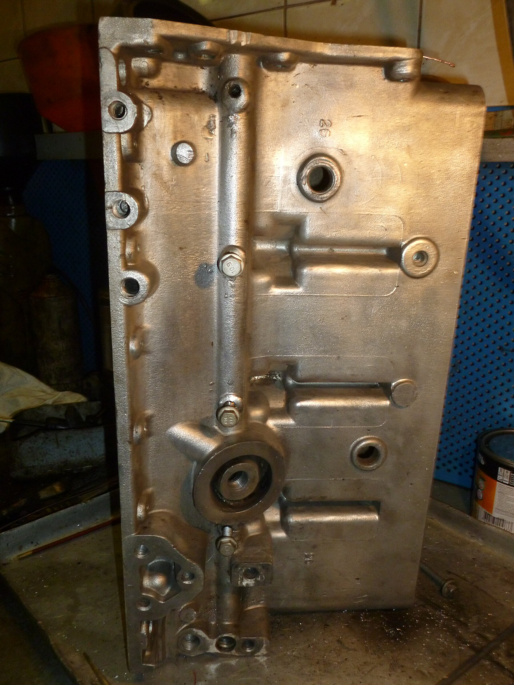

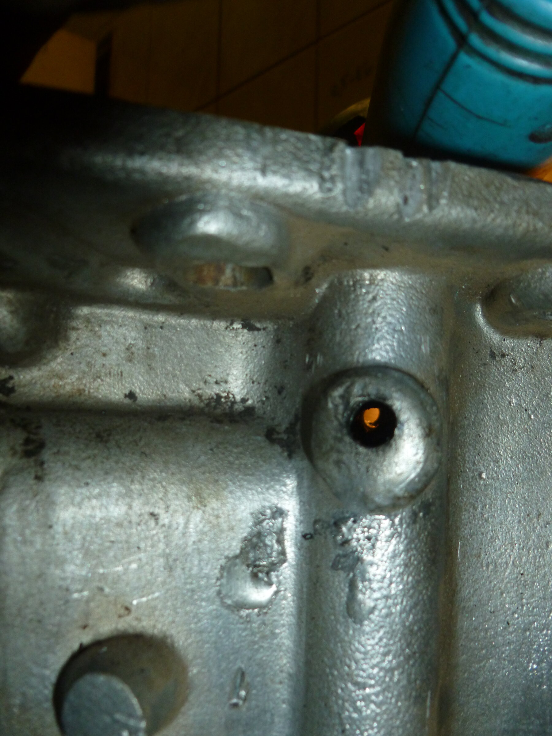

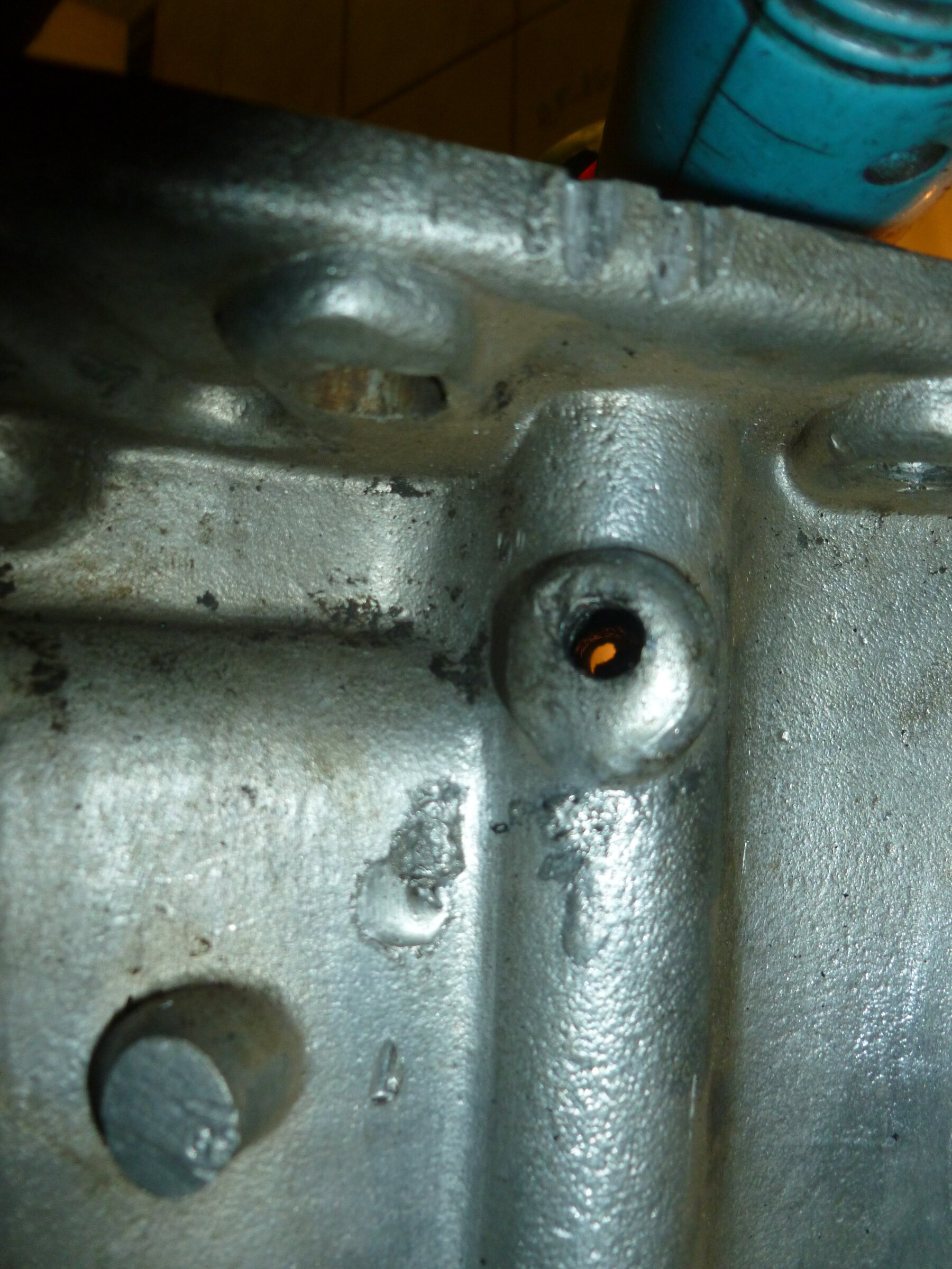

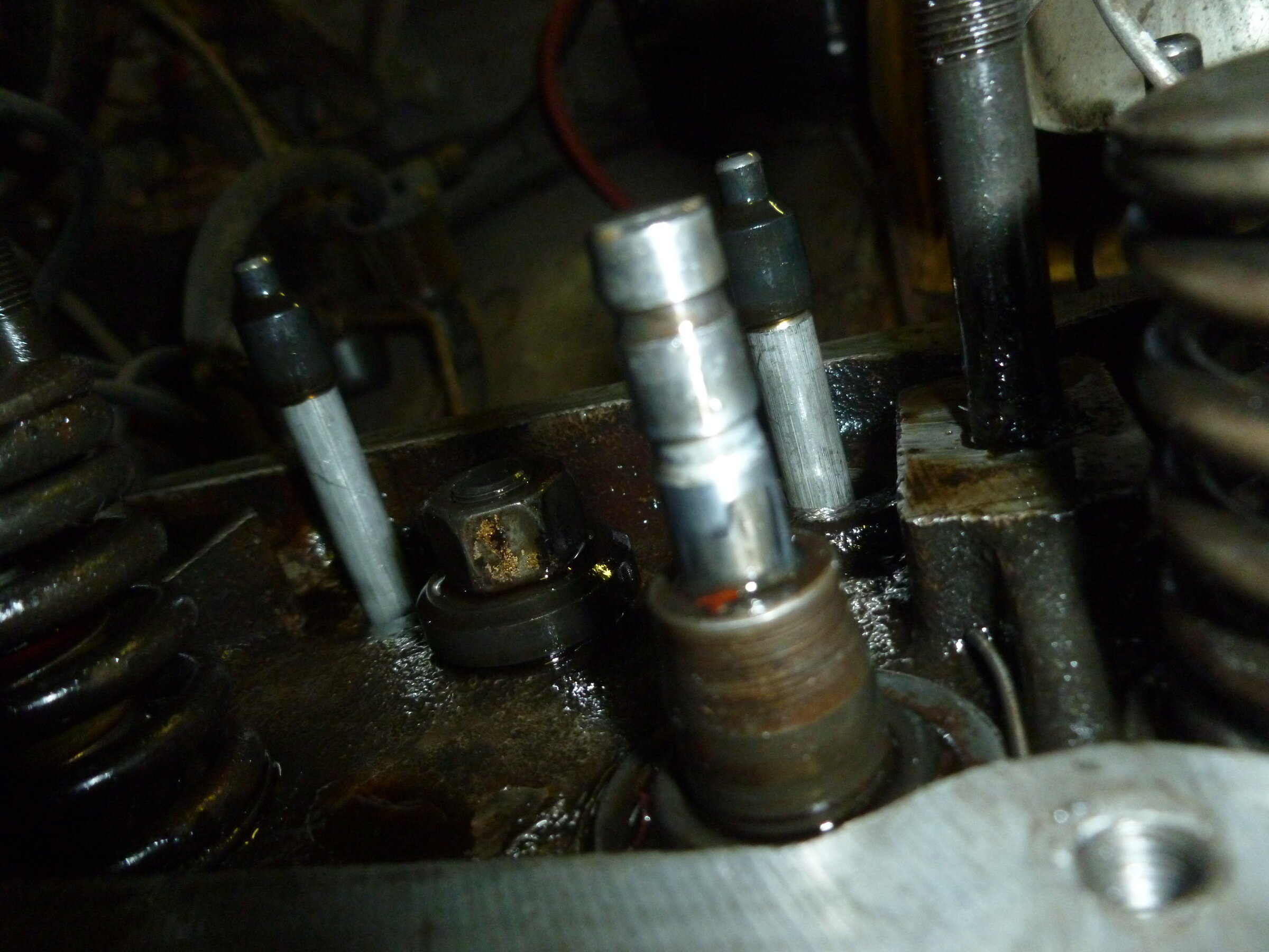

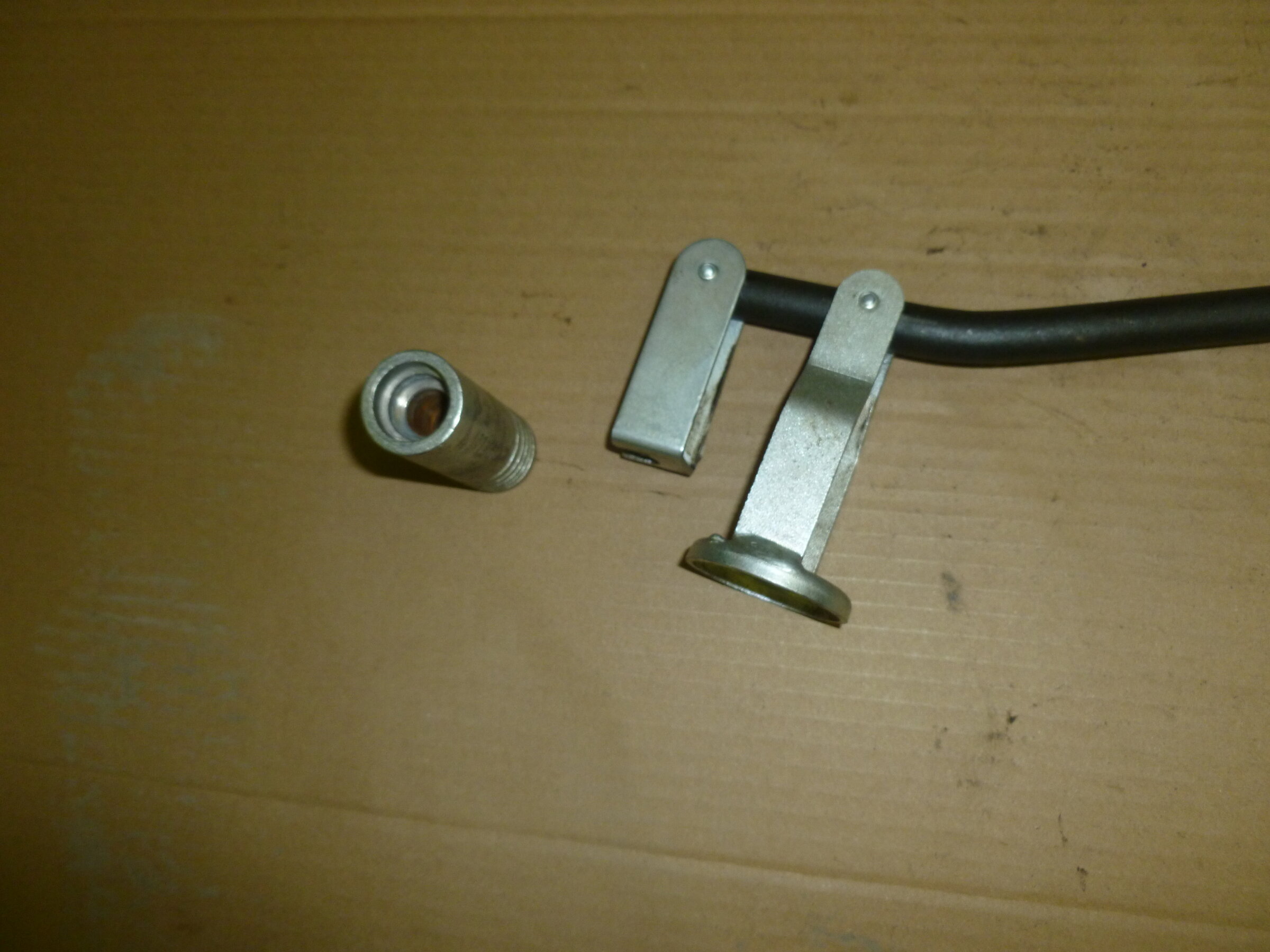

Есть у нас в хозяйстве Волга Газ-22Г. Сама ездила. Ну как ездила? Да сама сюда заехала. И Волга... Ну как Волга? ... Так, приличная крыша с приваренными к ней конструкциями из швеллеров, уголков, листового железа и, кое где даже нержавейки. Теперь собираю всяческие детали к кузову. Осталось найти нишу запасного колеса. Так вот. От нечего делать решил разобрать и собрать как надо двигатель к ней привязанный по номеру в паспорте. Блок и распредвал были отмыты парогенератором промерены и отданы на шлифовку распредвала и расточку втулок. Вал шлифован, втулки расточены. Решил продуть масляные каналы в которые попала стружка и какая грязь. Что нужно заткнул - дую не дулкой, а наконечником с дырой в сантиметр. Из четырёх отверстий втулок поток воздуха приличный и одинаковый, а из пятой - так, ветерок. На пятой втулке ещё и смазка коромысел вверху. Что за дела? Попробовал в каналы через отверстия протолкнуть латунную проволоку. В четырёх каналах проволока доходит до главной магистрали, а в пятой только половина проволоки по длине. Заваренные каналы сбоку просверлил, прошомполил и выковырял вот что! Гайку нашёл в заднем тупичке главной магистрали сразу за задней заглушкой. Пластмассовый мусор - видимо изнутри фильтров отломился и как-то протолкнулся. Промыл и прошомполил с "димексидом". Спасибо за внимание. С Уважением, Олег.

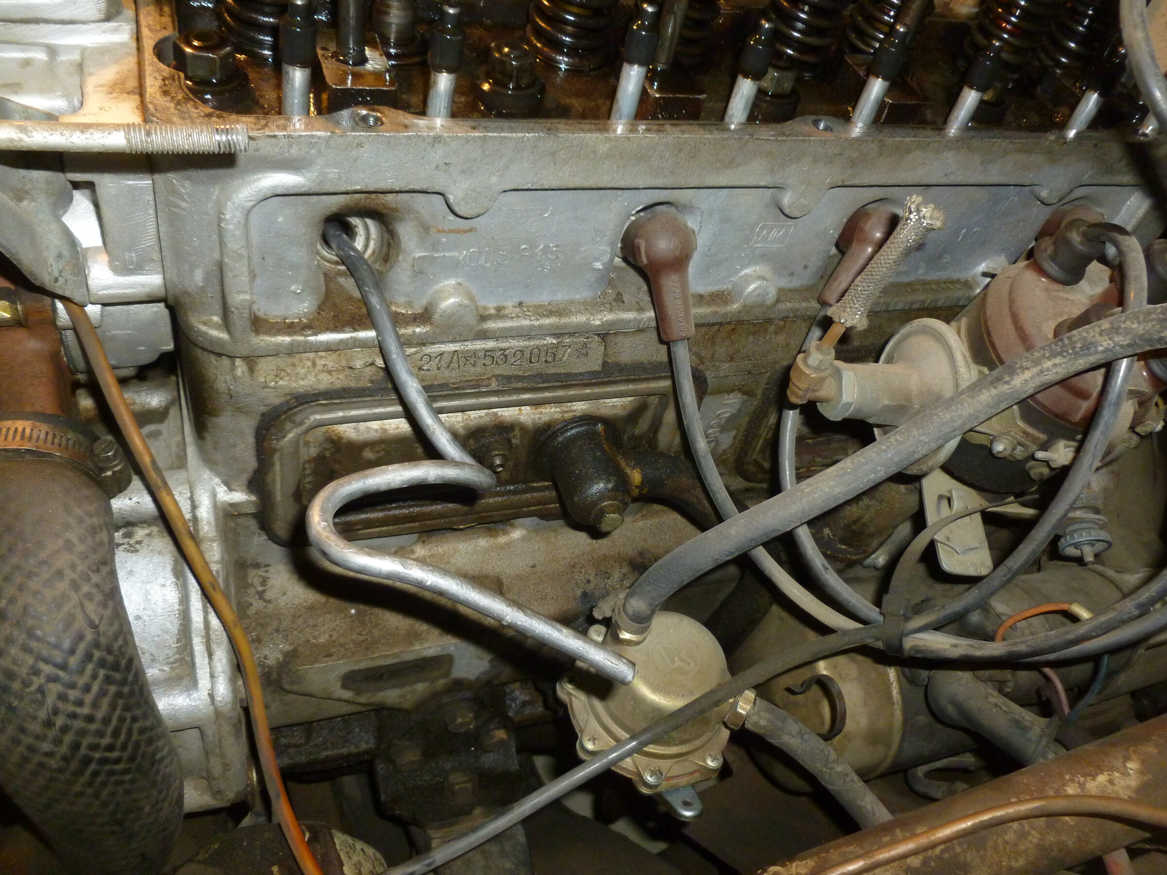

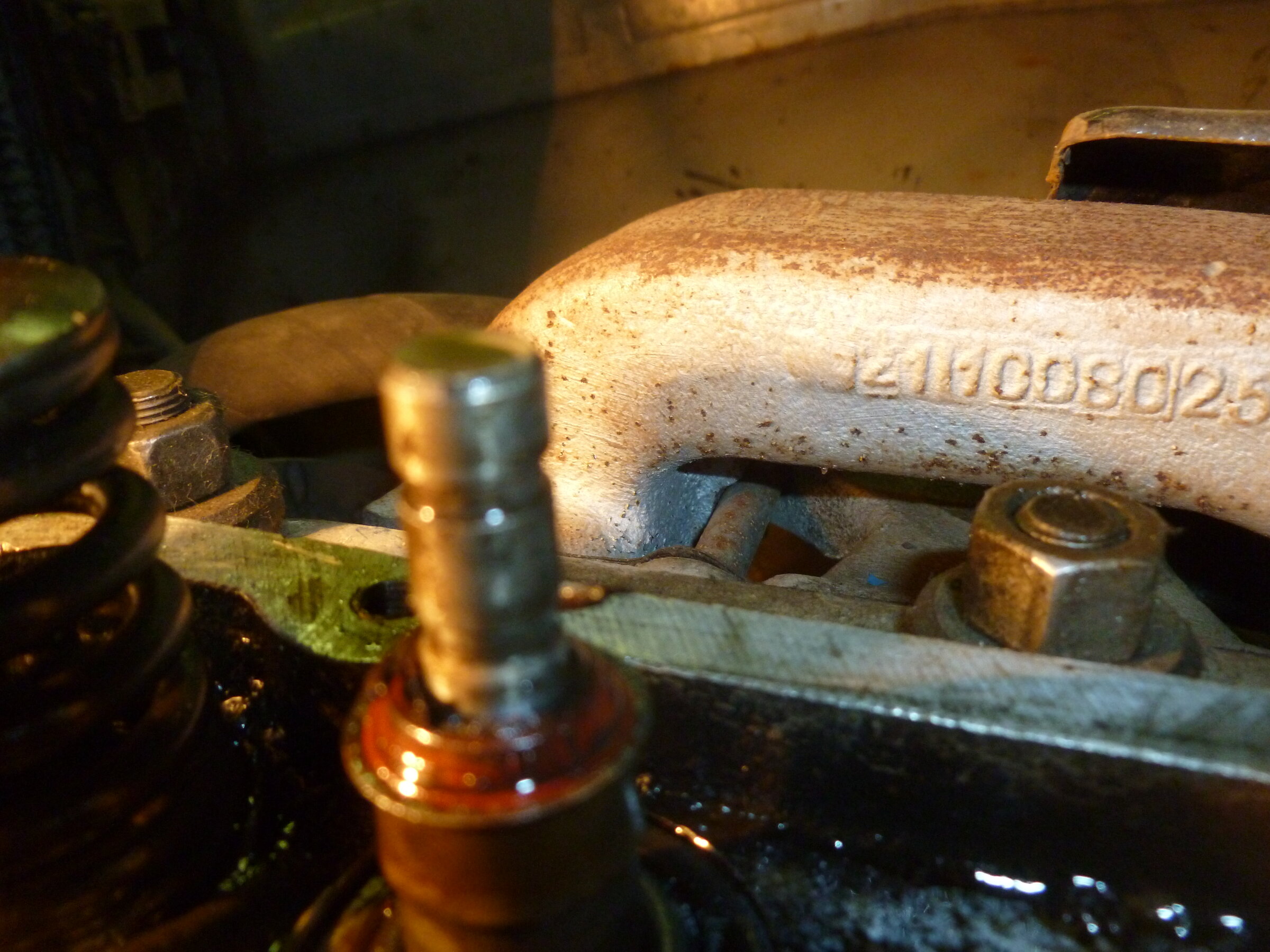

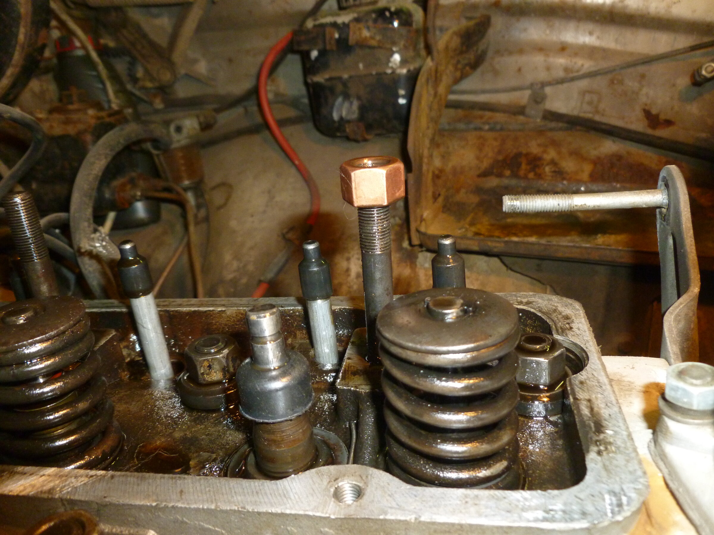

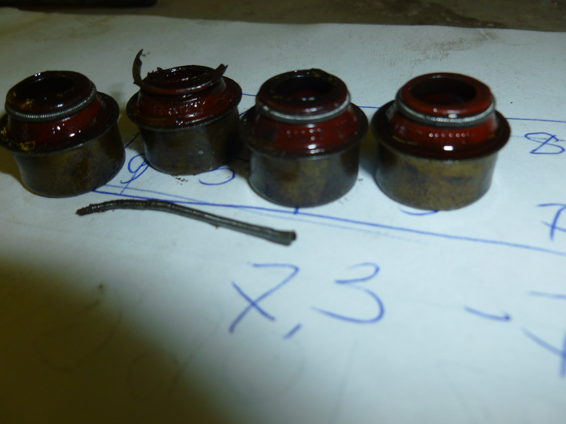

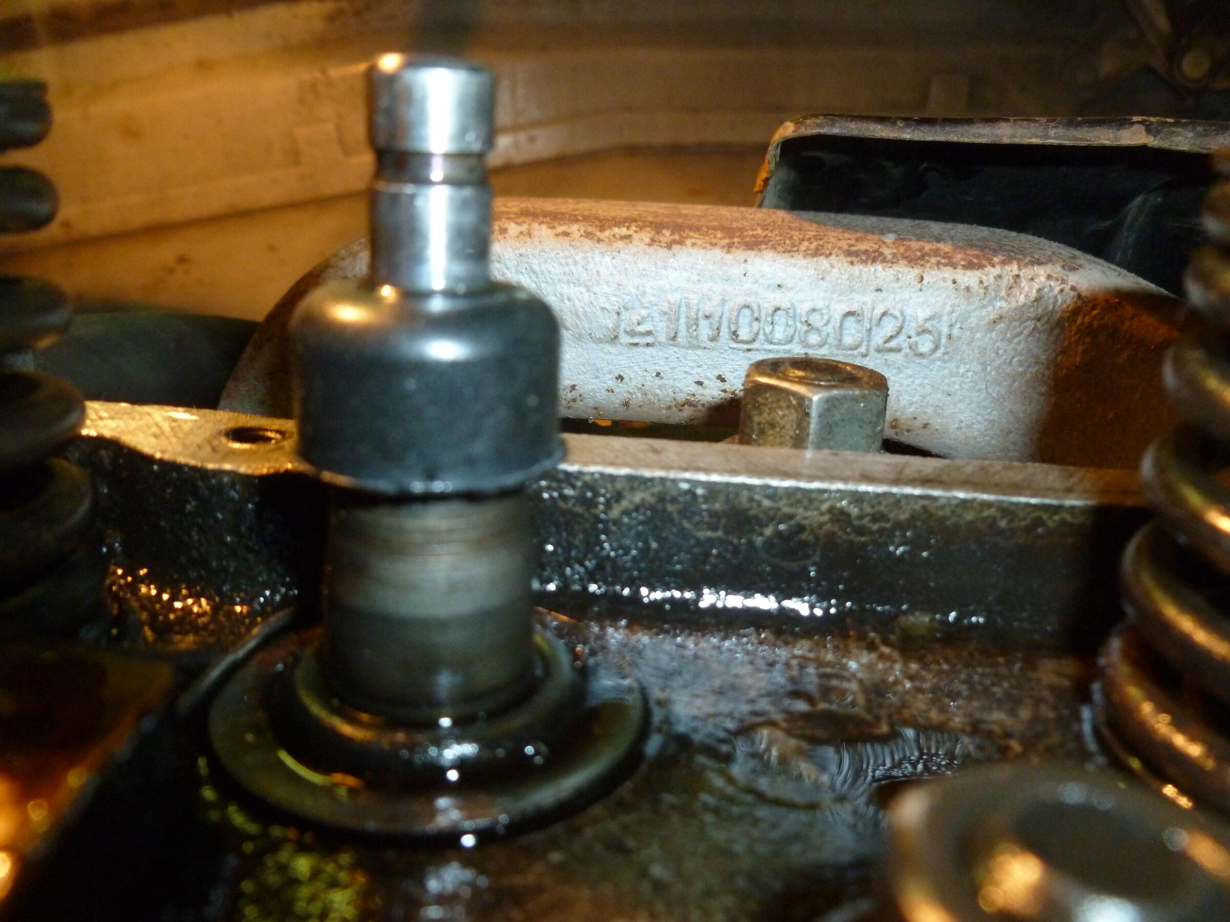

Вот у нас в Перми такое происходит!... Прошлый хозяин нашей бежевой двадцать первой Волги отдавал ремонтировать двигатель.... Перевтулили блок, расточили втулки под новый распредвал, ну и так по мелочи. То, что делал завод (втулил, точил) - проделано на уровне. Ситуация такая. На прогретую, после поездки, давление масла 1,5 на (600об.мин) и до трёх с половиной сливает клапан. Здесь всё хорошо. Проблема в том, что не прогретый мотор сильно дымит при езде, как только дашь газ чуть сильнее. Дымит так, что автомобили сзади отворачивают в другую полосу, если есть куда. Дымит пока не прогреется вода до 90 градусов и не прогреет масло. Масло 10W40. Компрессия 10 за раз.... Головка под 76 бензин. Думаю - начну с простого. Что там с маслосъёмными колпачками? Приобрёл инструмент. Свечу долой. Оловянный пруток в цилиндр. Жмем, рассухариваем, видим: некоторые колпачки слетели и вообще "не той системы".
Пионер
23.01.2014
1 106
1 830
Пермь
Клапаны для зонтичных маслосъёмных колпачков. Соответствующие колпаки-зонтики на клапана, собираем головку регулируем клапаны щупом. Накрываем крышку без гаек - заводим - прогреваем, чтоб проверить "на слух". Вдруг какой-нибудь клапан "чакает"- крышку снять, пальцем найти и подрегулировать зазор. Ну, чтоб вообще тишина! А тут..... Масло течёт из под крышки во все стороны! Обороты двигателя ниже нижних холостых. Что за ерунда? Всегда так делали.... А тут такое! Поднимаю крышку -вообще фонтаны в разные стороны. Брызжет из зазора коромысло-ось коромысел, даже с болтов и верхом штанги пытается стрельнуть маслом наружу. С четвёртой опоры оси на стыке с телом головки и то - ручей. Выкручиваю датчик, прикручиваю манометр - чуть больше полутора.... Что за ерунда? А оказалось...

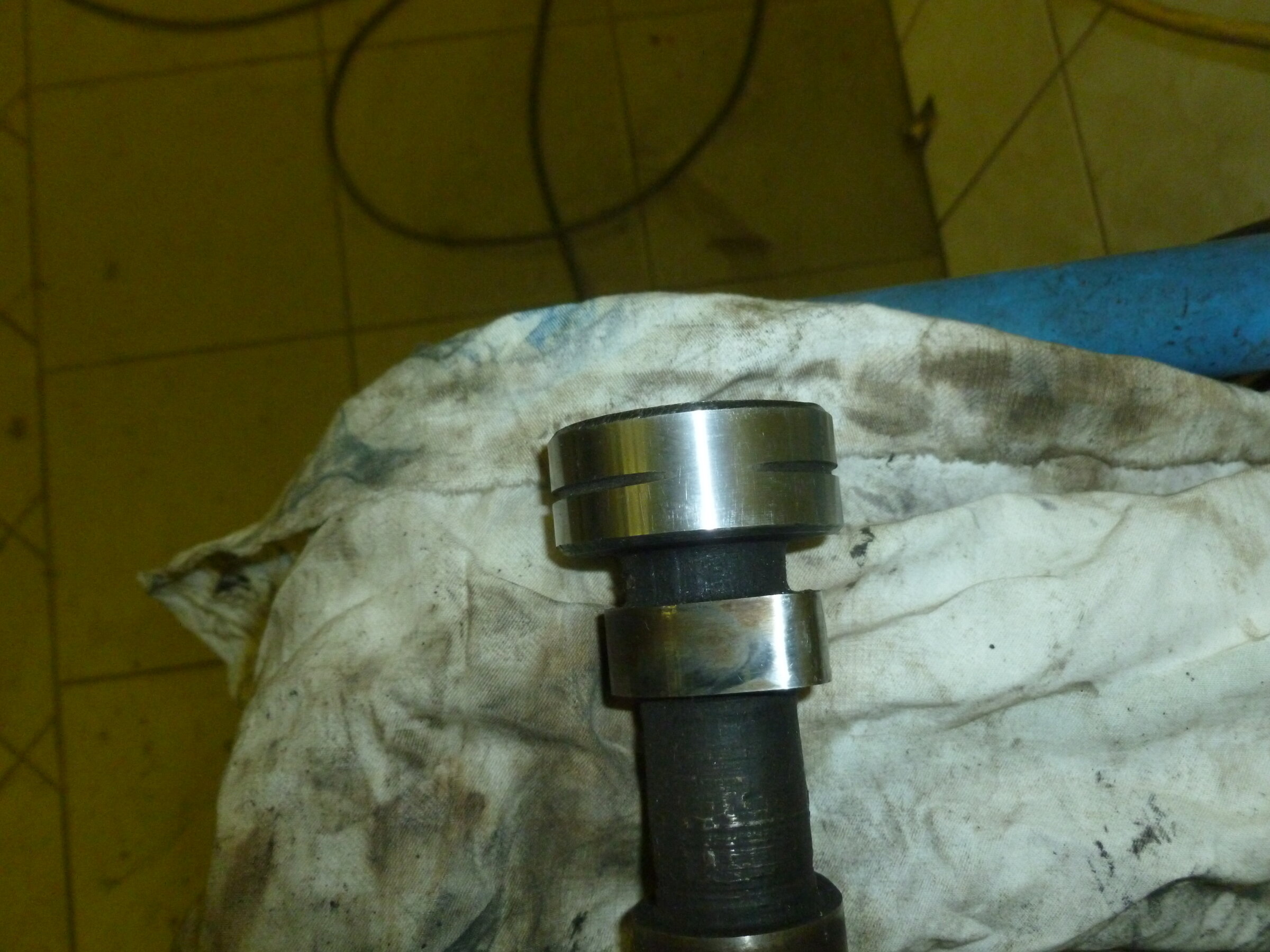

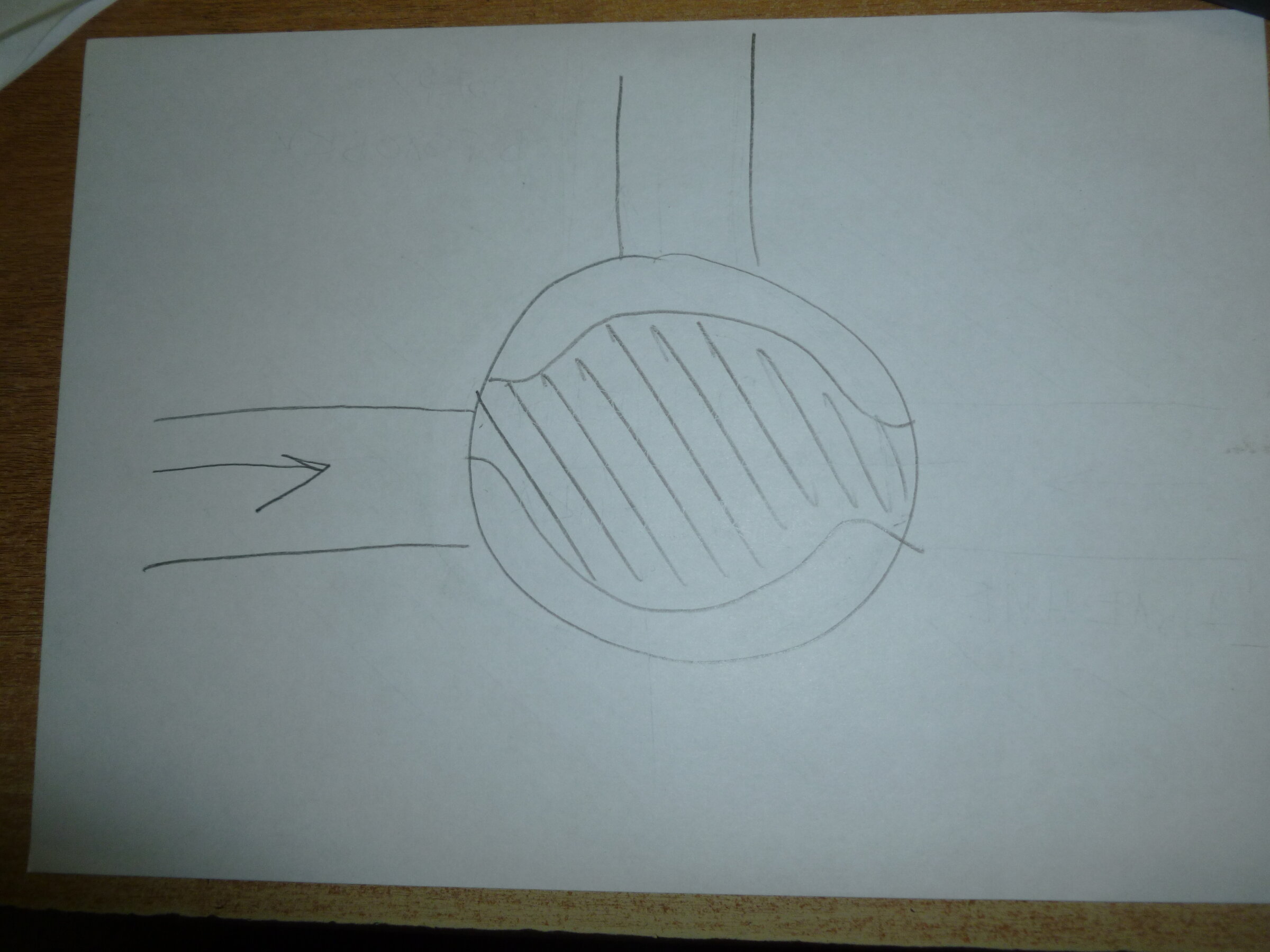

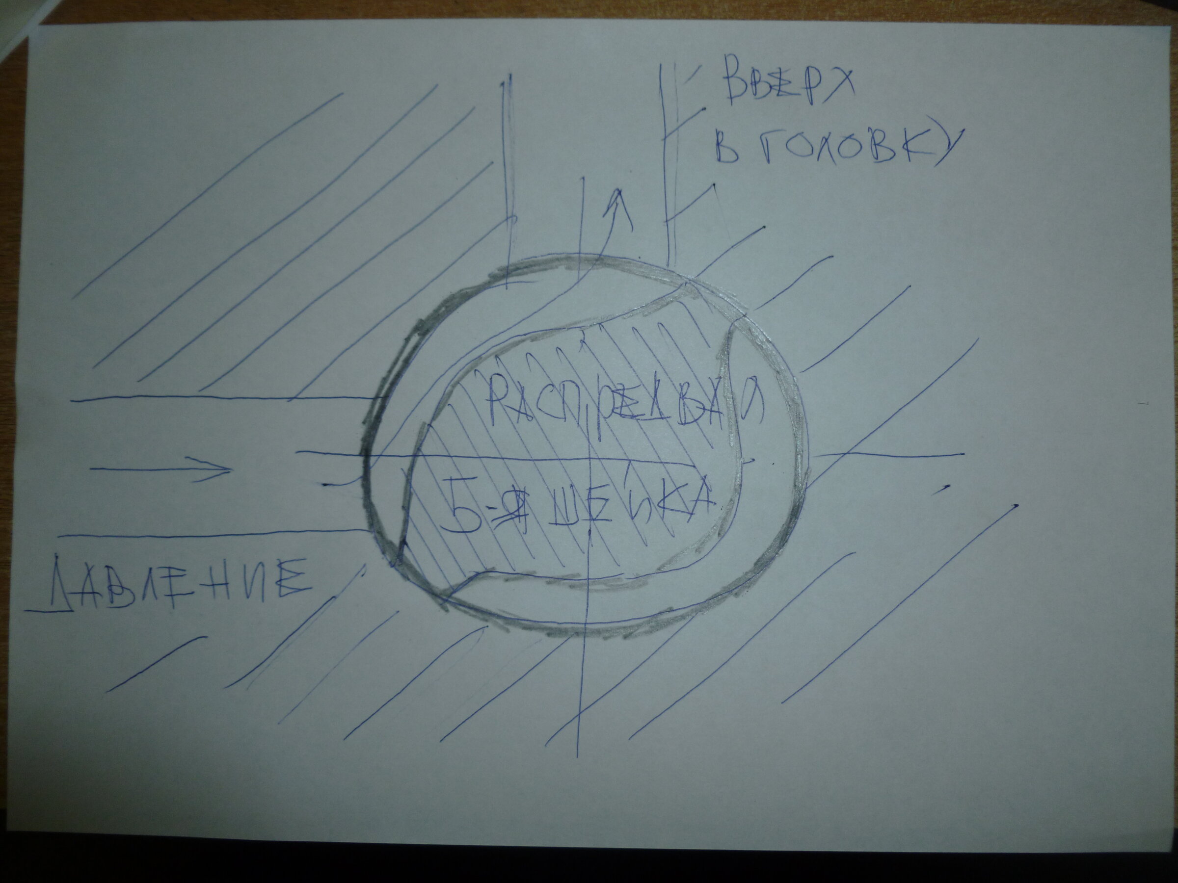

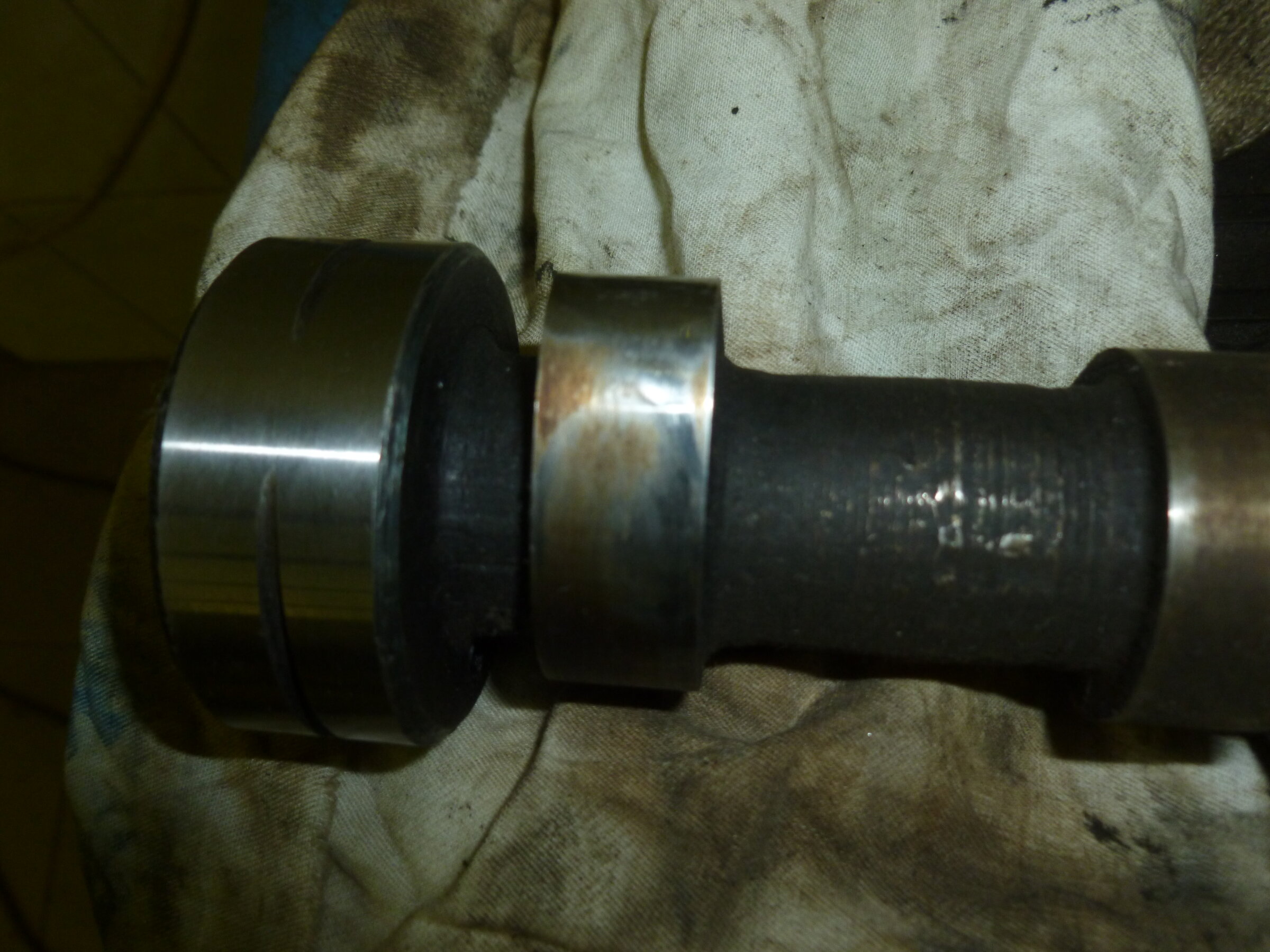

Головку блока снял. Фрезеровали под девяносто второй. Посмотрел, проверил - всё на месте. Тыр-пыр-восемь дыр..... Короче нашёл причину. Пока не исправил. Собрал как есть. Дымить на холодную не перестала. Ездим пока так... Есть проблема. Доставал и промерял распредвал. По размерам шейки полные, одна даже в плюсе. Такой (или толще на обработку в размер) не найти. Поездил по магазинам - обмерил всё подходящее - нет желаемого. То тут шейка тоньше, то там. Проблема дымовухи в количестве масла. Масло разбрызгивается повсюду под крышкой. И, видимо не успевает протекать вниз. Но это не главное.... Главное брызжет во все стороны как душ Шарко. Причина в клапанах "под зонтик" и пятой шейке распредвала. Зимой достану вал опять, заварю масляную проточку в двух местах и шлифану опять в размер. Причина большого количества масла в головке - в отсутствии двух перегородок на пятой шейке распредвала. Не проходная проточка делает подачу в верх импульсной и только два раза за оборот брызжет масло. А вообще может делать ничего не буду. Заленюсь! Прогретая ведь не дымит! А так - пусть боятся!!! Вот такое я нашёл. Давно уже. Внуки называют машину дымовухой! С Уважением, Олег г.Пермь.
У меня на двигателе змз-24Д вал точно такой же конструктивно и клапана под зонтик (а когда разбирал в прошлый раз ГБЦ зонтиков толком и не было, все усохли и отвалились) и нет ни дыма ни чрезмерного расхода масла на угар. Как показал мой личный опыт наличие или отсутствие зонтиков на расходе масло если и сказалось, то не явно.
А на двигателе змз-402 проточка на распредвалу вообще сделана по всей окружности пятой шейки и маслонасос в полтора раза производительнее стоит и то же ничего маслом не заливает.
Может надо померить зазор клапан\втулка или зазор коромысло\ось? А может слив забился?
А то конструктора дураки, сделали проточку для смазки ГРМ, а вы такой умный ее сейчас заварите.
9 354
12 838
На сколько я понимаю, слив идет в колодцы штанг, он не может забиться...
На холодную дымит, а после прогрева меньше - скорее всего зазоры становятся меньше, в первую очередь втулка - клапан. Может отверстие по которому масло подается в головку блока больше по диаметру чем должно быть? Но тогда давление в системе должно бы падать из-за большего расхода масла...
Зонтики на моём двигателе, или "ничего нет" вместо зонтиков (как у Вас), или конструкторы ведь дураки - из говна (Ваши зонтики) в конструкцию заложили - подразумевают вал с перегородками проточки на шейке. Не прерывающаяся проточка на пятой шейке распредвала видимо подразумевает маслосъёмные колпачки сальниковые, с кольцевой пружиной. Я так думаю. Точка. То, что у Вас происходит - происходит у Вас. Спасибо! Пост я создал и ситуацию описал с учётом собственного опыта. Ваш Опыт - БЕСЦЕНЕН. С уважением, Олег.
5 153
3 567
Я так думаю. Точка.
Я лишь указал на то, что заваривание масляной канавки на распредвалу, чтобы побороть дымление на холодную это бред. Исправный двигатель с канавкой дымить не будет и причина не в ней.

Не заваривание масляной канавки, а её прерывание в двух местах делает подачу масла в головку не сплошным потоком, а СИЛЬНО ограниченным, импульсным. Спасибо, Олег.
5 153
3 567

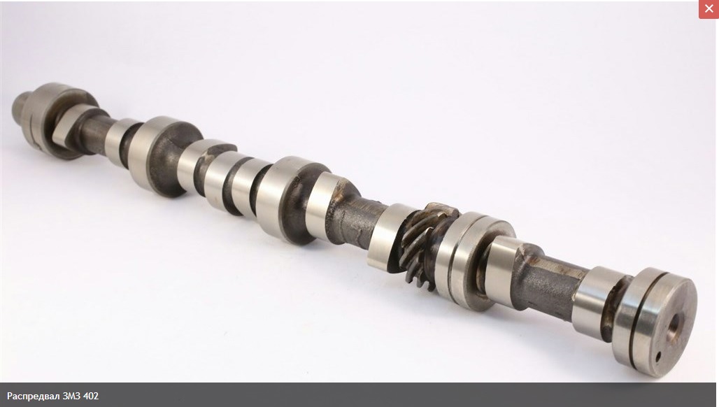

У вас на фото она и так не сплошная...
Сплошная это вот так в моем понимании:
Может там гуталина столько, что не успевает все стечь.
Вообще это моторы ВАЗ от Жугулей склонны дымить от задубевших маслосъемных колпачков, ГАЗовские нижневальники к этому склонны меньше, хоть с проточками на валах, что без.
Мотор же с завода как-то ездил с этим валом и не дымил изначально?
Может подсевшие кольца дают эффект дымления на холодную, пока зазоры не уменьшаться. Смотреть надо.
P.S. Волга у меня давно, и я довольно много читал про нее и мотор в частности. Часто практикуется установка вала змз-402 на двиг 24Д для увеличения мощности (высота кулачка у 402 больше) в паре с маслонасосом от 402. Ни разу не встречал информации о том, что это приводит к масложору.
Мотор с переборки, втулки распред вала меняли! Какой гуталин? Кстати, может отверстие во втулке должно быть определенного диаметра, а оно больше стало, вот лишнее масло и проходит через него?
Кольца тоже не мешает посмотреть.
А дымит маслом? Сизый дым с характерным запахом? А что со свечами? Какой на них нагар?

Я б начал с самого простого. Поболтал клапана в направляющих, для оценки зазора хоть приблизительно.

Я бы посмотрел на дым и на свечи. Может парит или богатит, а не масло вовсе! Может трещина где-то, тогда одна свеча может отличаться от остальных, какой на них нагар? Это без разборки мотора. А если уж разобрали, то тогда все подряд смотреть!
