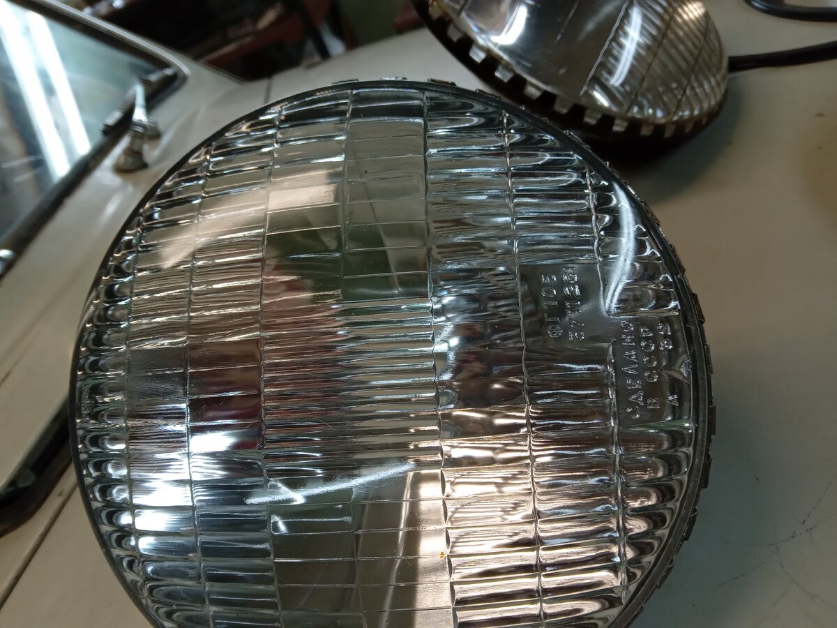

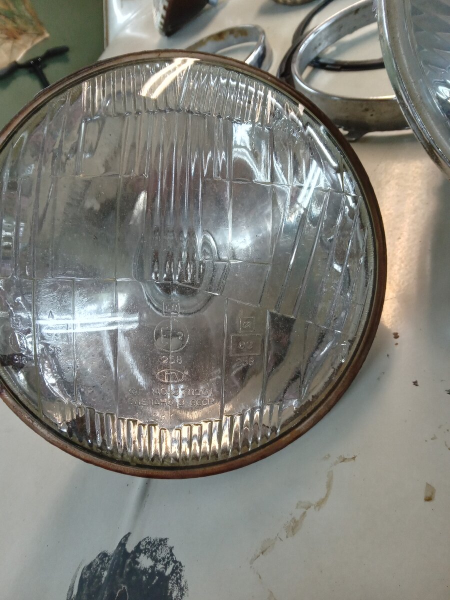

У меня ещё есть два оптических элемента, маркировки на них нет🤷‍♂️. Рисунок как у ФГ-105. Только наверху на стекле надпись маненькая - верх. Какая эта линза - Х.З. Может их поставить вместо ФГ-105 - ?
4 724
1 407
На Победе в оригинале не было маркировки на стекле. А ФГ-105 это маркировка рассеивателя, они пошли позже. По отражателю разницы не заметил.

Часто попадаются с маркировкой А38, А39 и А40 и больше ничего, думал это Победа.

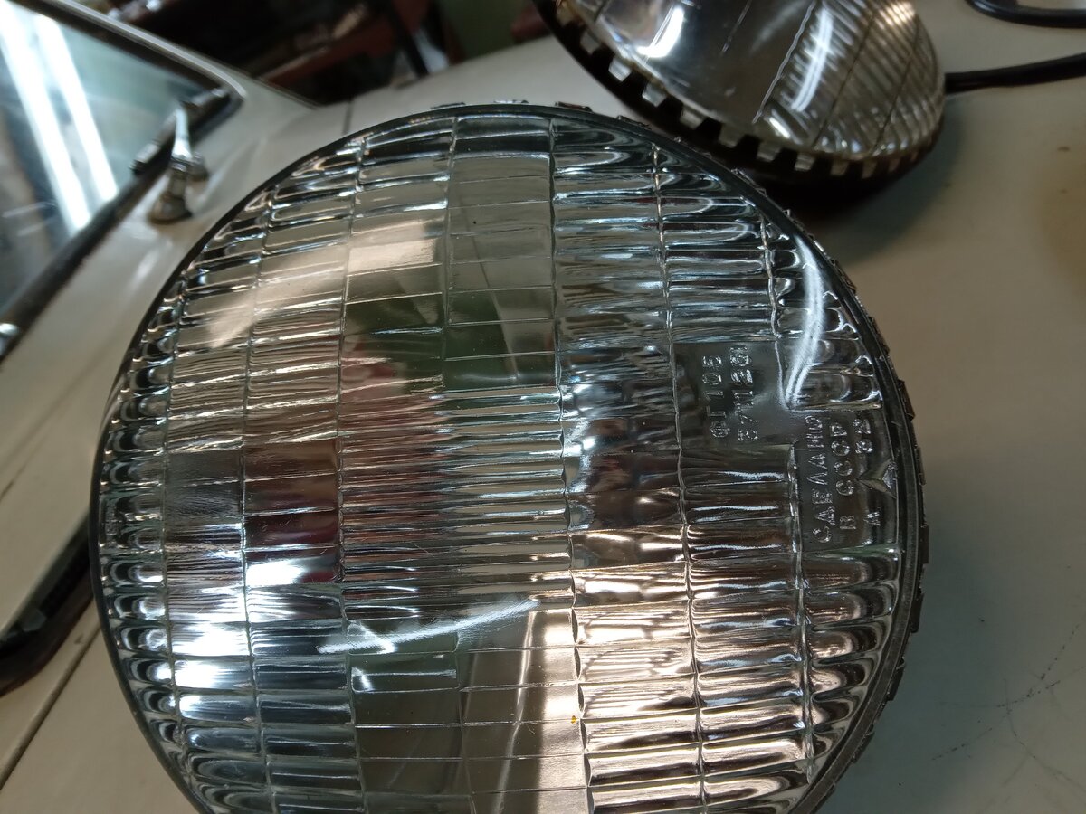

Мои тоже новые вроде с маркировкой А39, думаю что родные. Буду в гараже, сфотографирую.

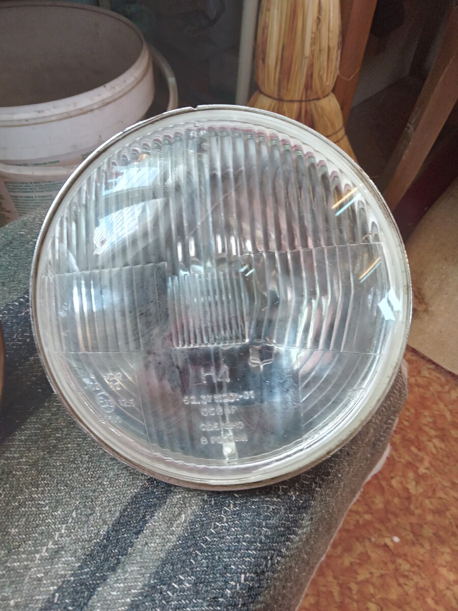

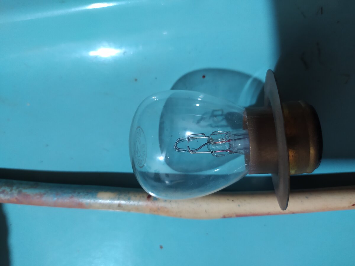

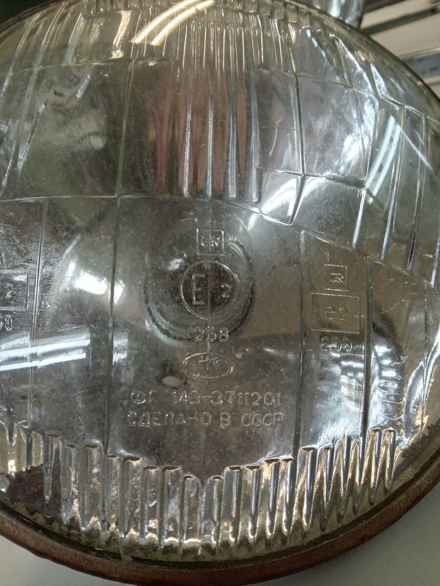

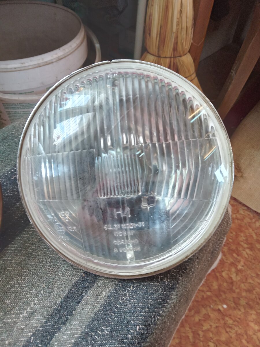

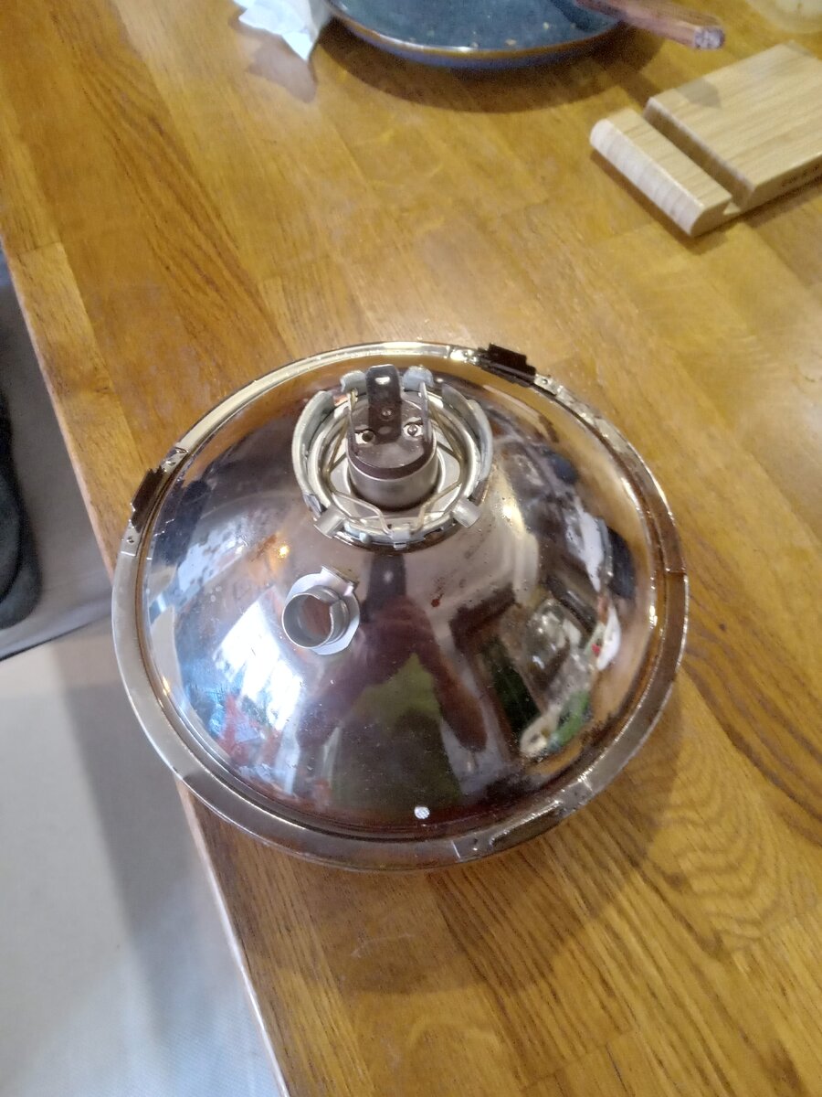

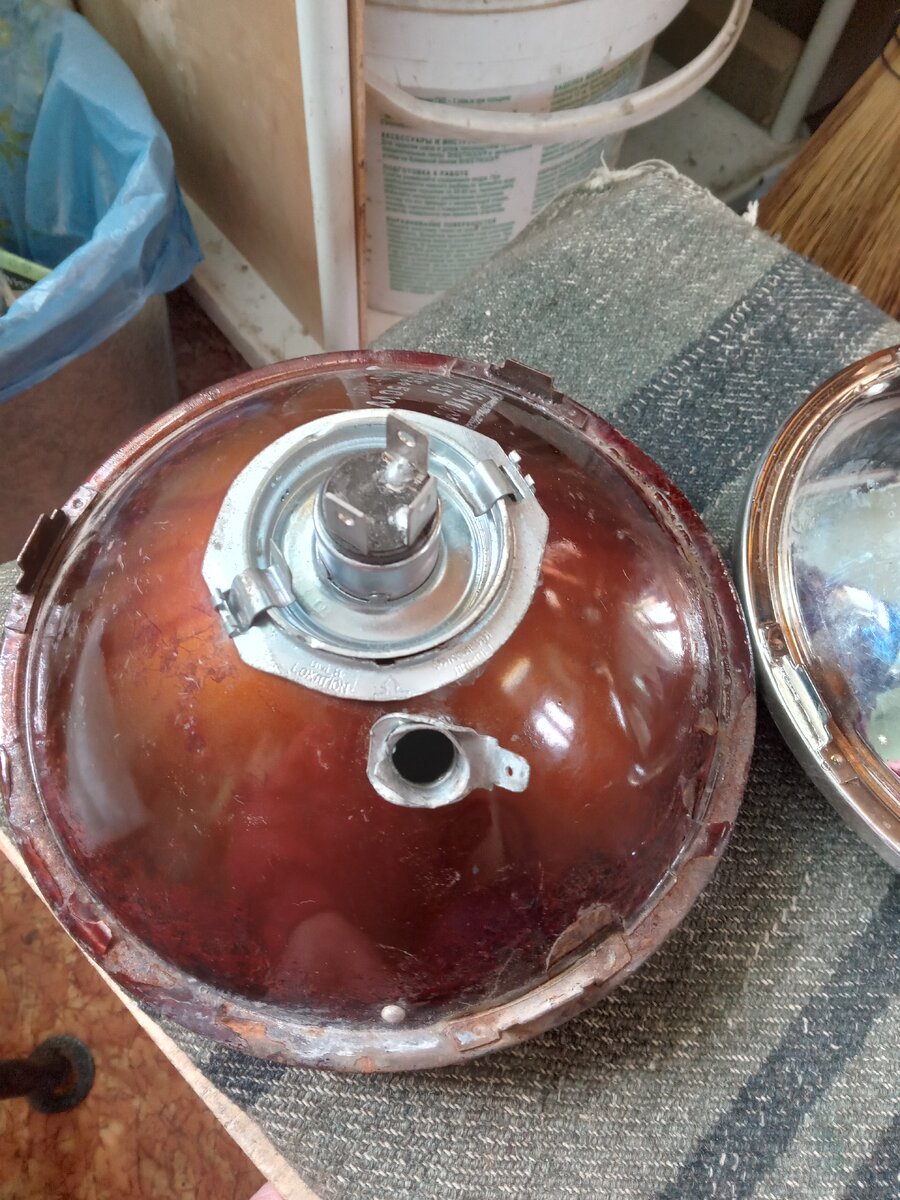

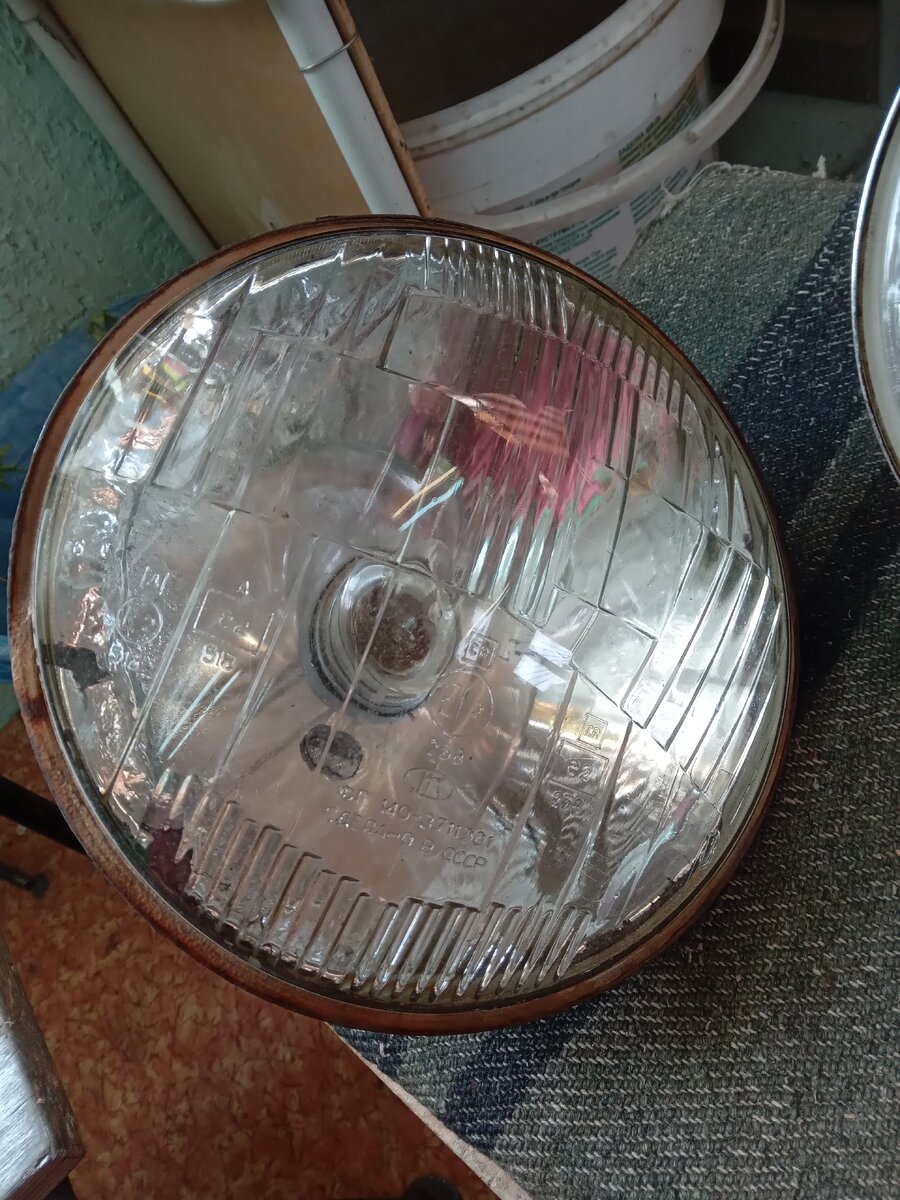

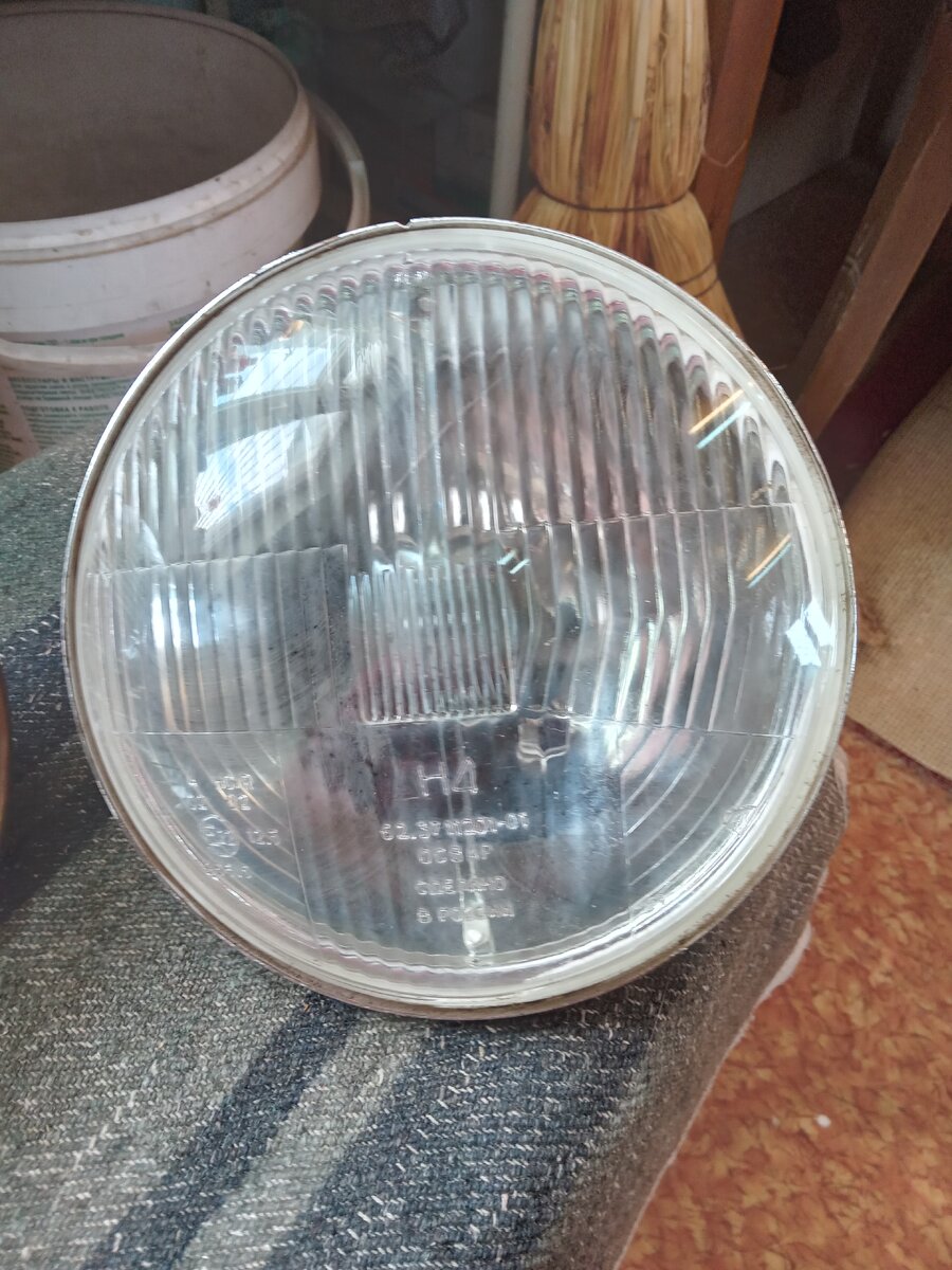

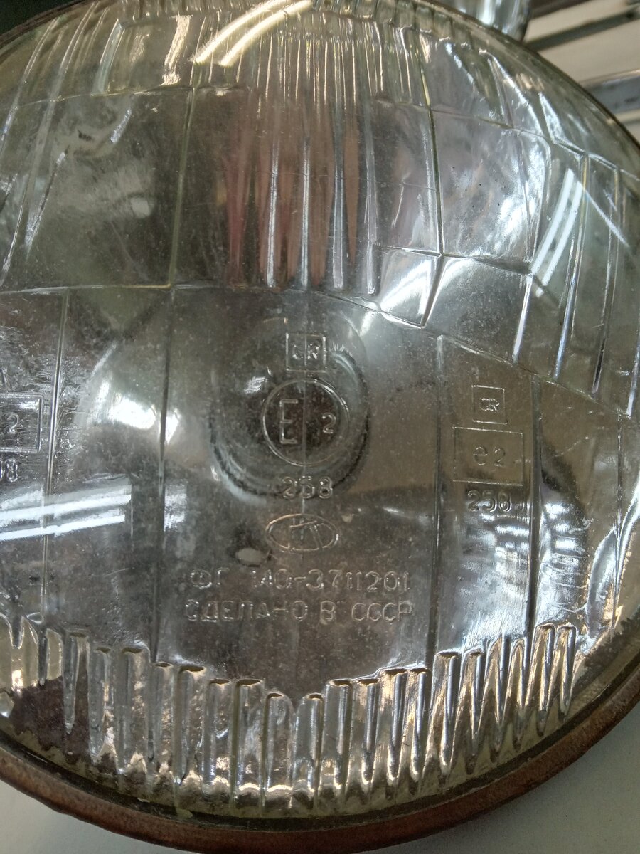

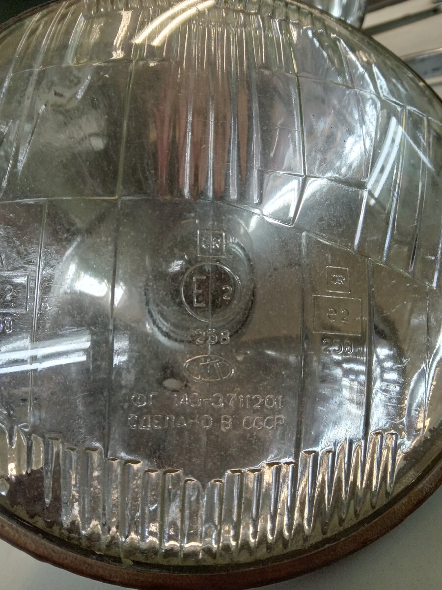

Поставил на Волгу вчера ФГ-140 Сделано в России. Не Киржач производитель. У них именно колпачёк перед лампой. Фары стояли на Победе, середина 90-х где-то. Зачем нужен данный колпачёк?
Когда снимал с Волги старые пожухлые ФГ-140 Сделано в Росси - 1 шт., и ФГ-140 Сделано в СССР - то у них колпачка не было перед лампой. Они сделаны в Киржаче. Рисунки разные на стекле - Киржач и другой производитель отличаются.

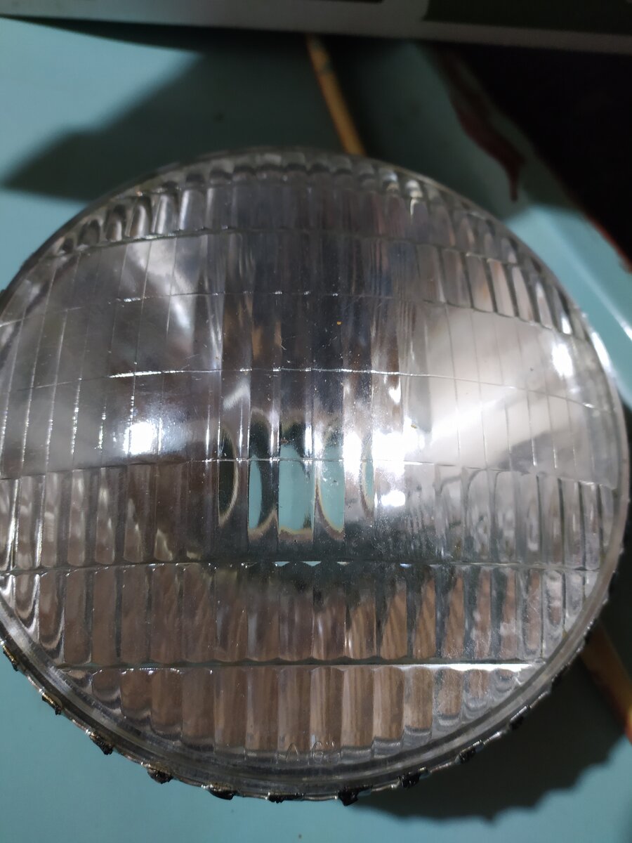

С фото было бы проще.

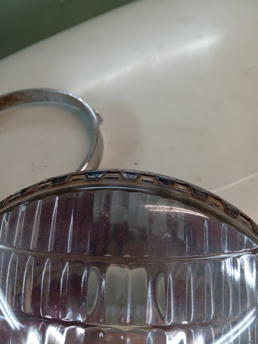

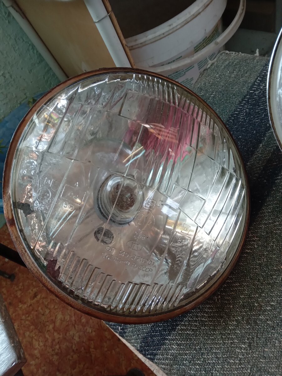

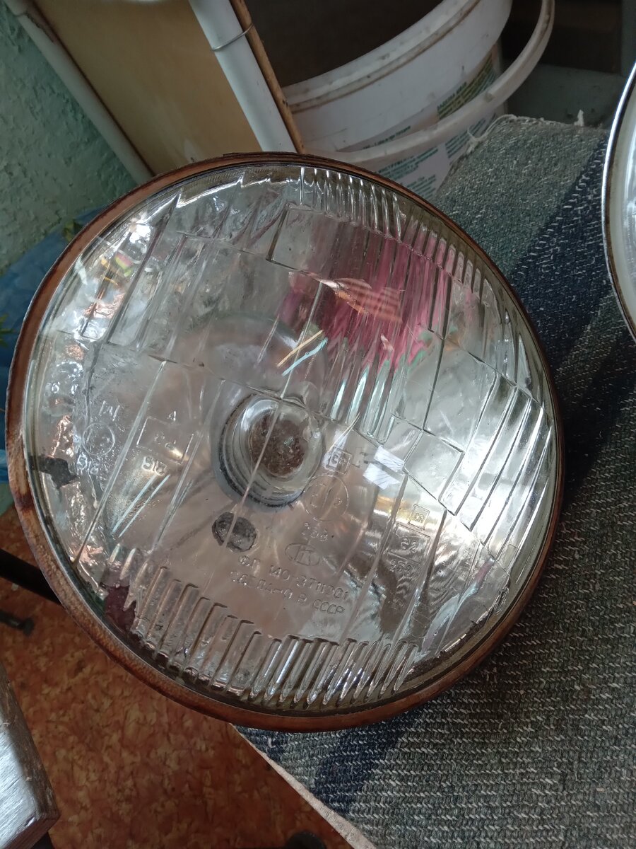

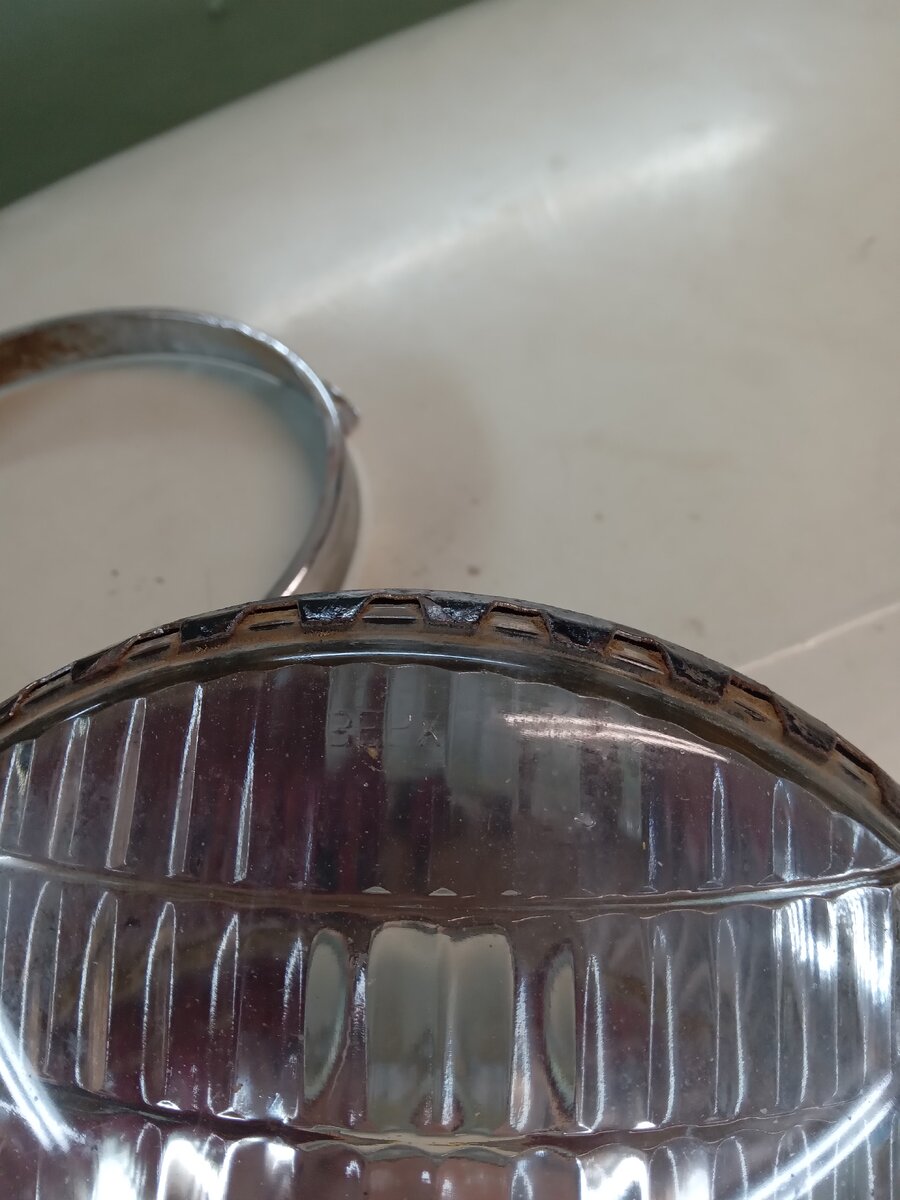

Привет! Вчера сфоткал без маркировки который. Одно есть у меня. Надпись на верху стекла - верх, внизу читаются цифры 11. Более никаких обозначений нет

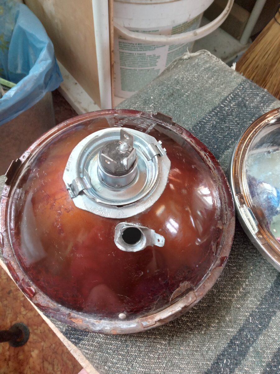

Колпачок для лучшего светораспределения, вроде не обязательный атрибут галогенки, а вот Н4 это галогеновая.
Реакции: Холоднов
Константин VSH
03.08.2009
705
628
Колпачок не для отражения,а в основном от перегрева. Тема обсуждалась на газ21, кто галогенки ставил в родную оптику у того она трескалась. фг140 ставилась на газ,ваз,ЗИЛ,КамАЗ с галогенками когда колпачок и без с особыми лампочками к которым продавались патроны чтобы галогенку поставить. Всё это проходил,были и с Н4. Встречались и с маркировкой и без одного и того же стекла. Родному генератору галогенки вроде не очень. Если часто приходится ездить ночью то конечно галогенки лучше.

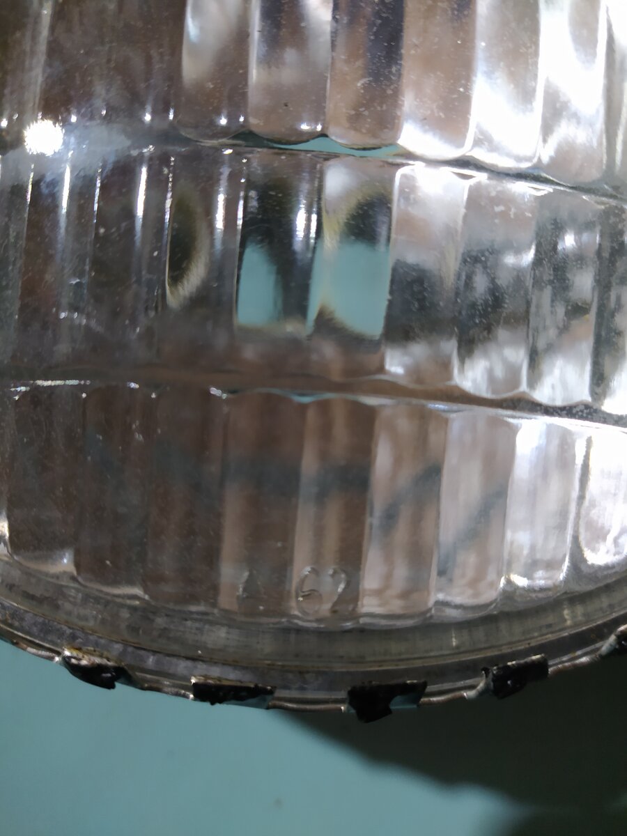

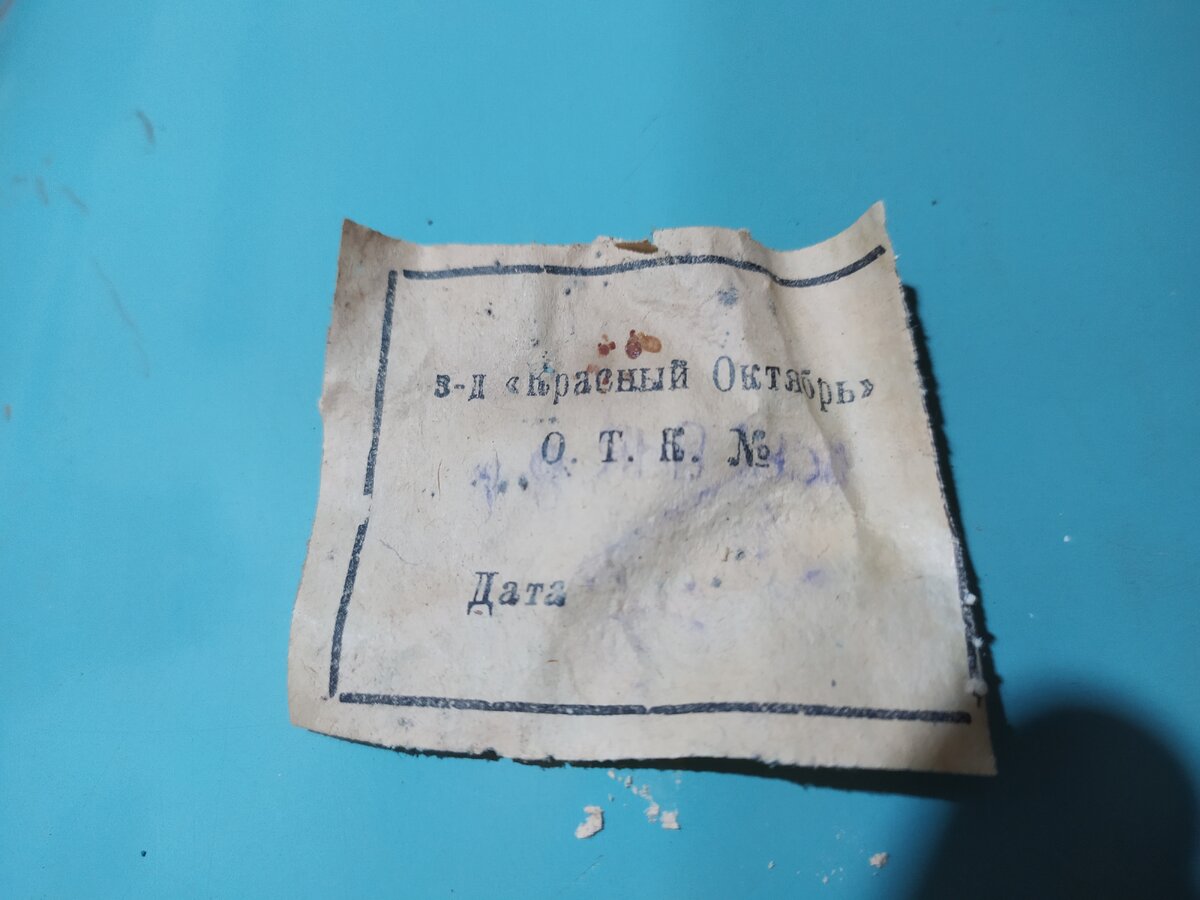

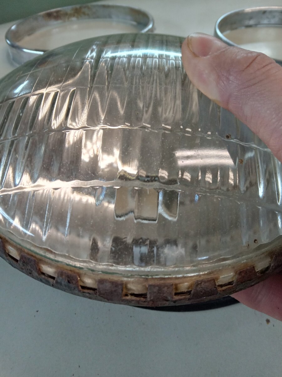

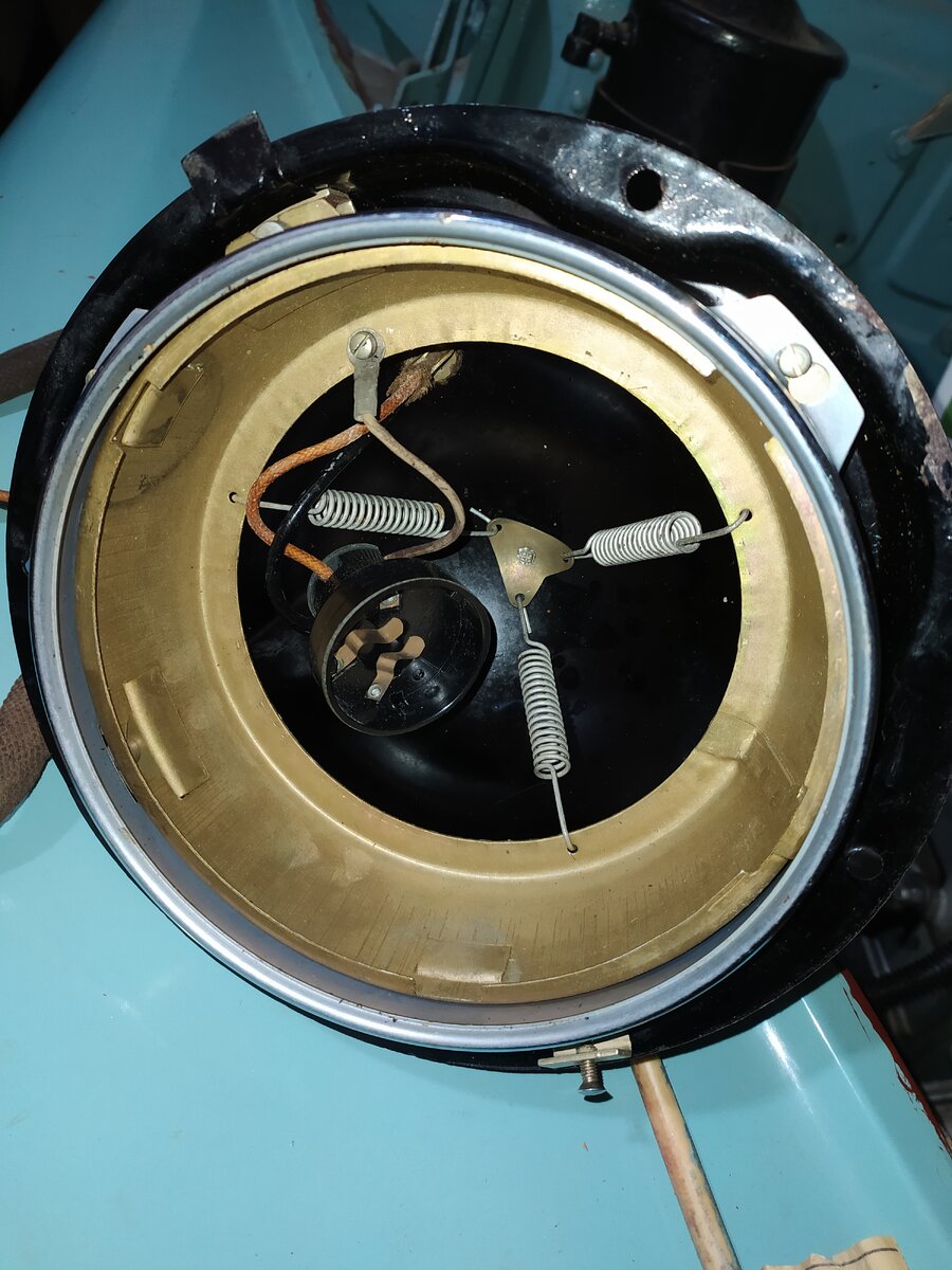

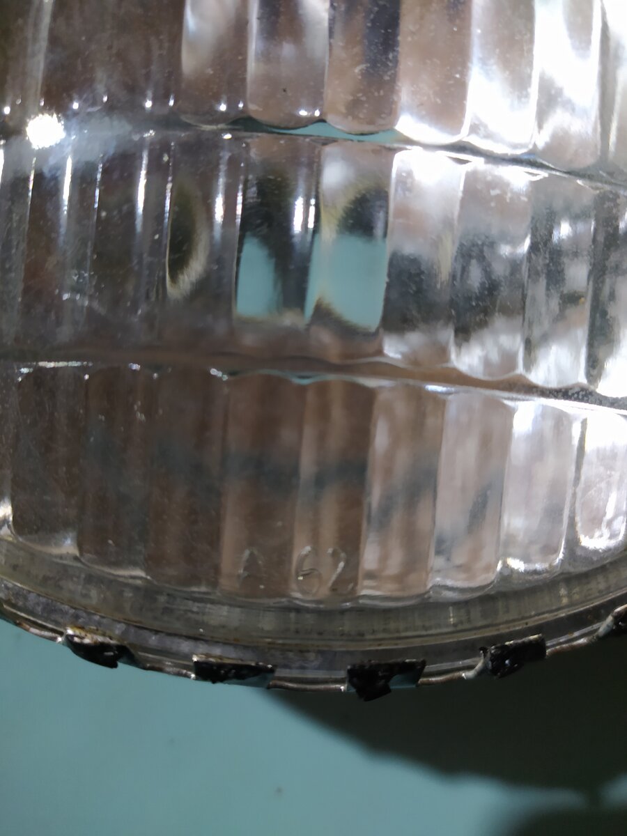

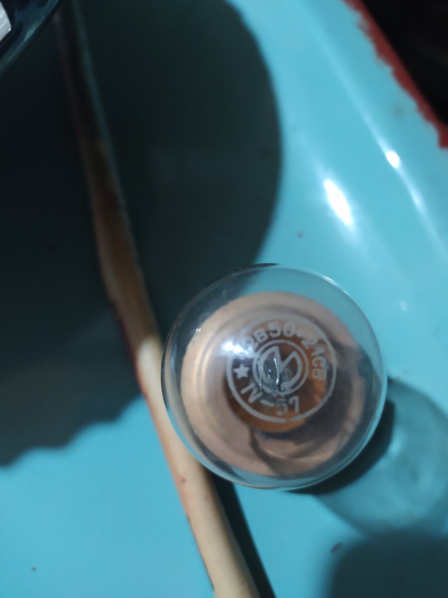

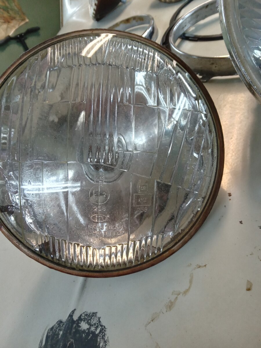

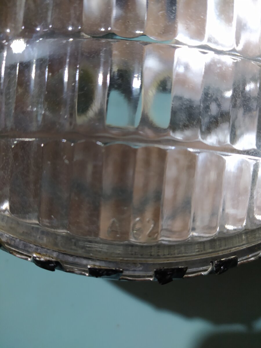

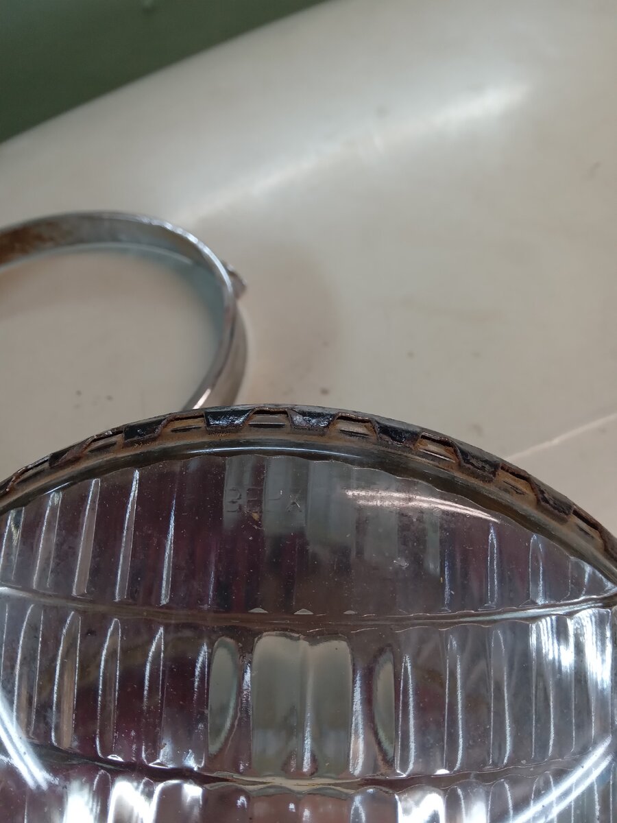

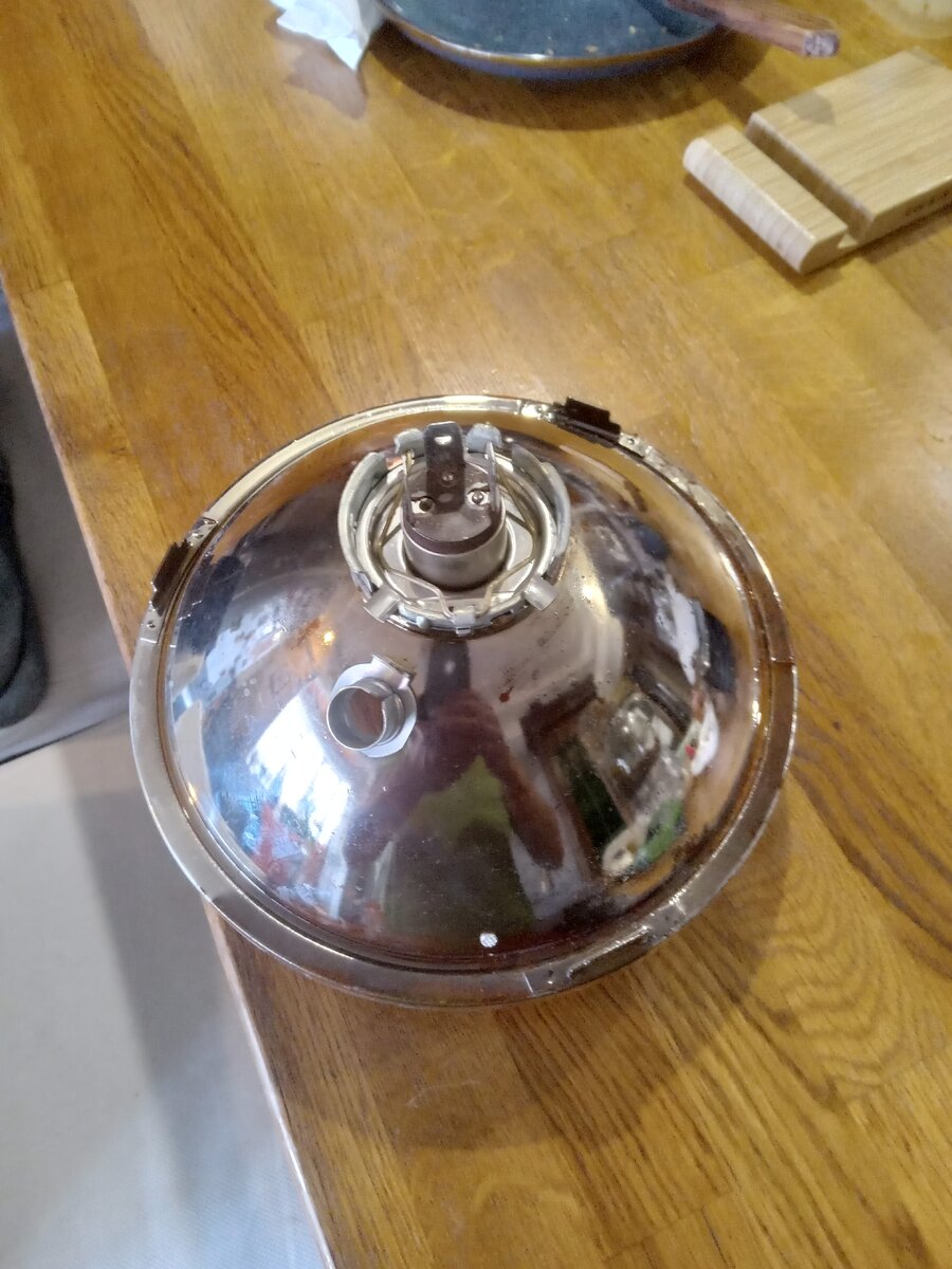

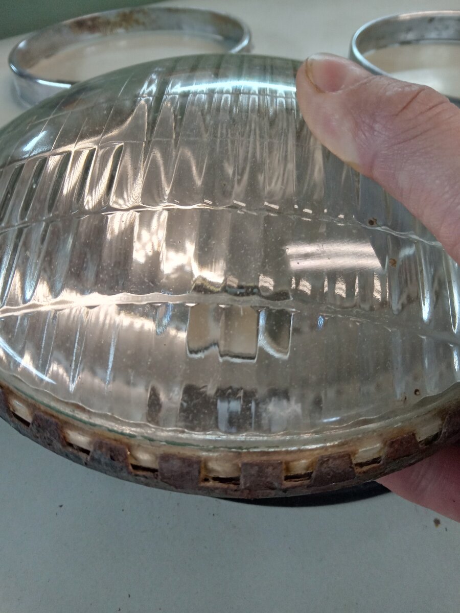

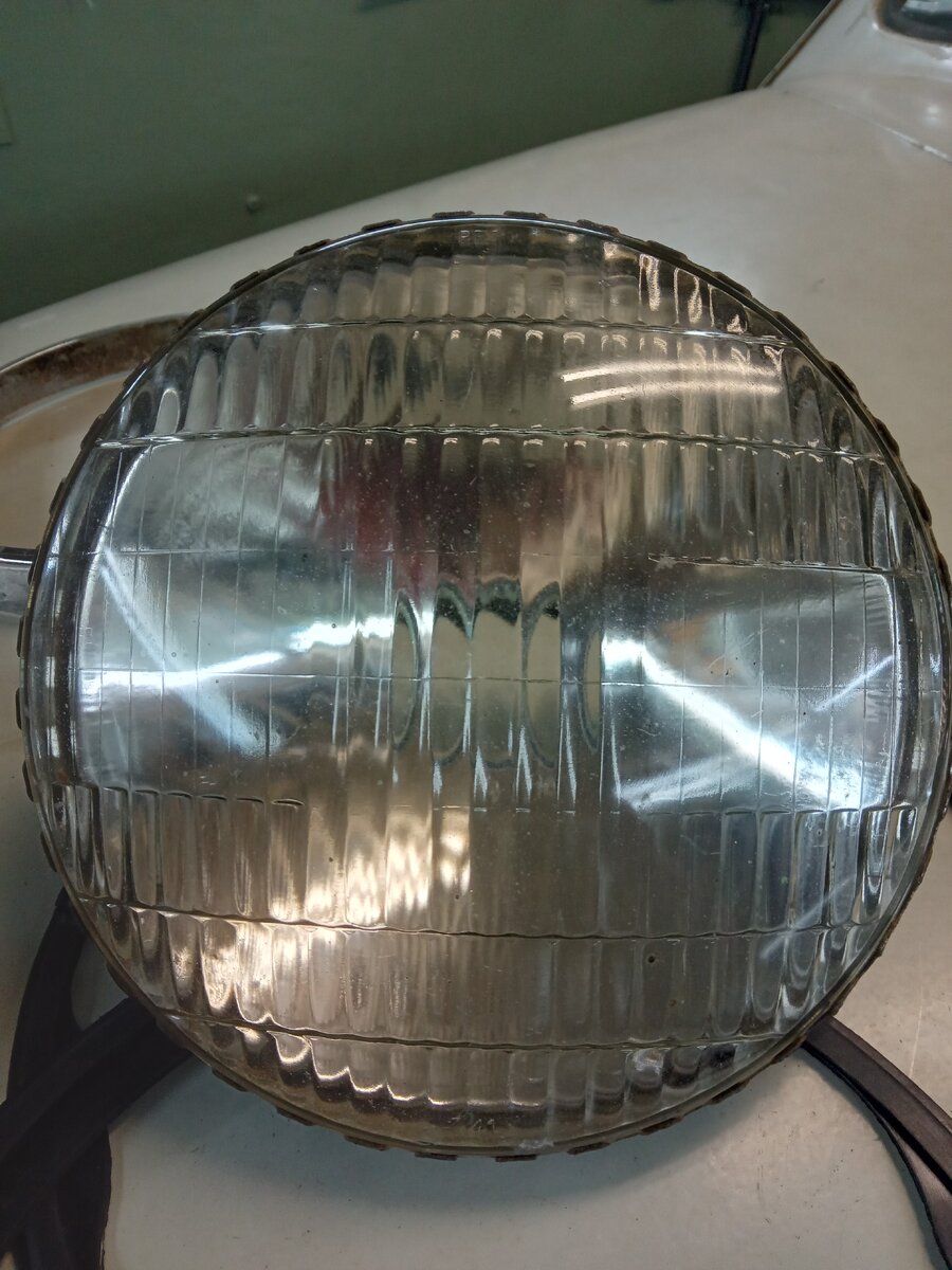

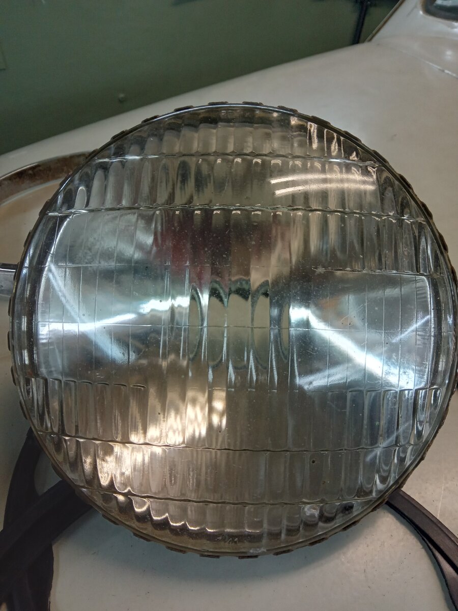

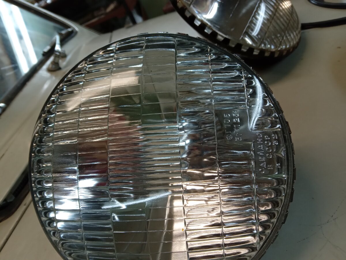

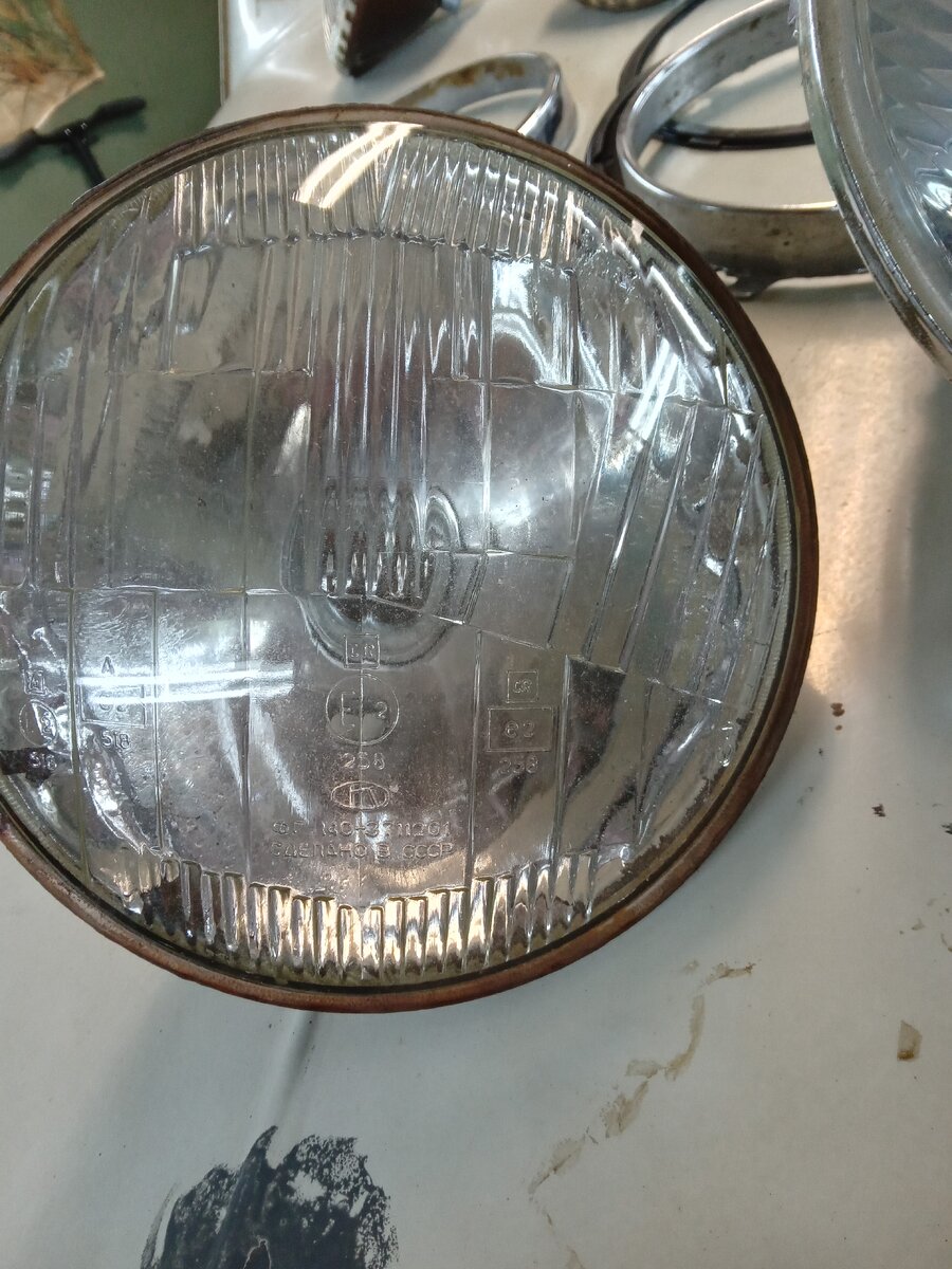

Сфоткал свои фары, покупал в паре. Думаю оригинал. Лампочки 57 год. В одной фаре бумажка с клеймом Отк - завод Красный Октябрь. На элементе надпись верх и внизу - А62.
13 011
4 757
Да, среднепоздние горшки, оригинал
Реакции: Mexanik1980 и Алекс
