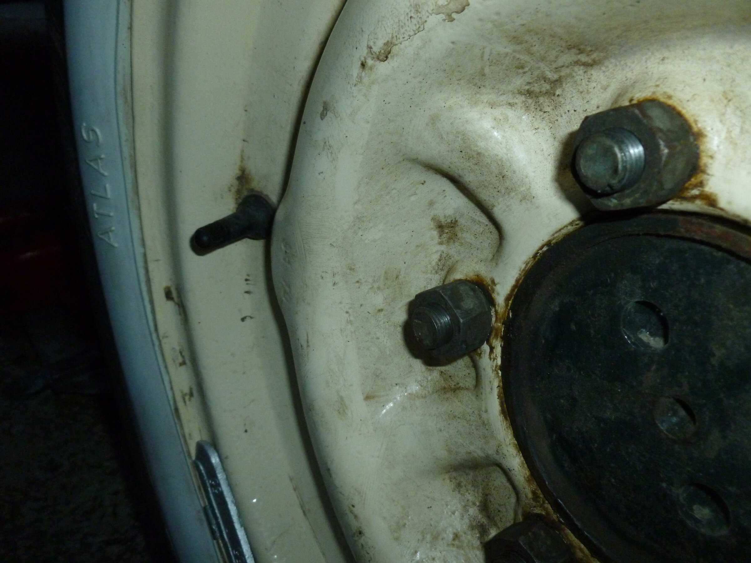

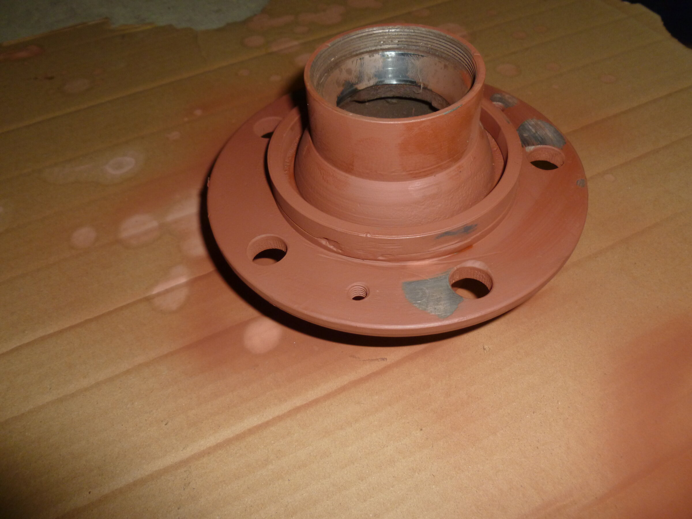

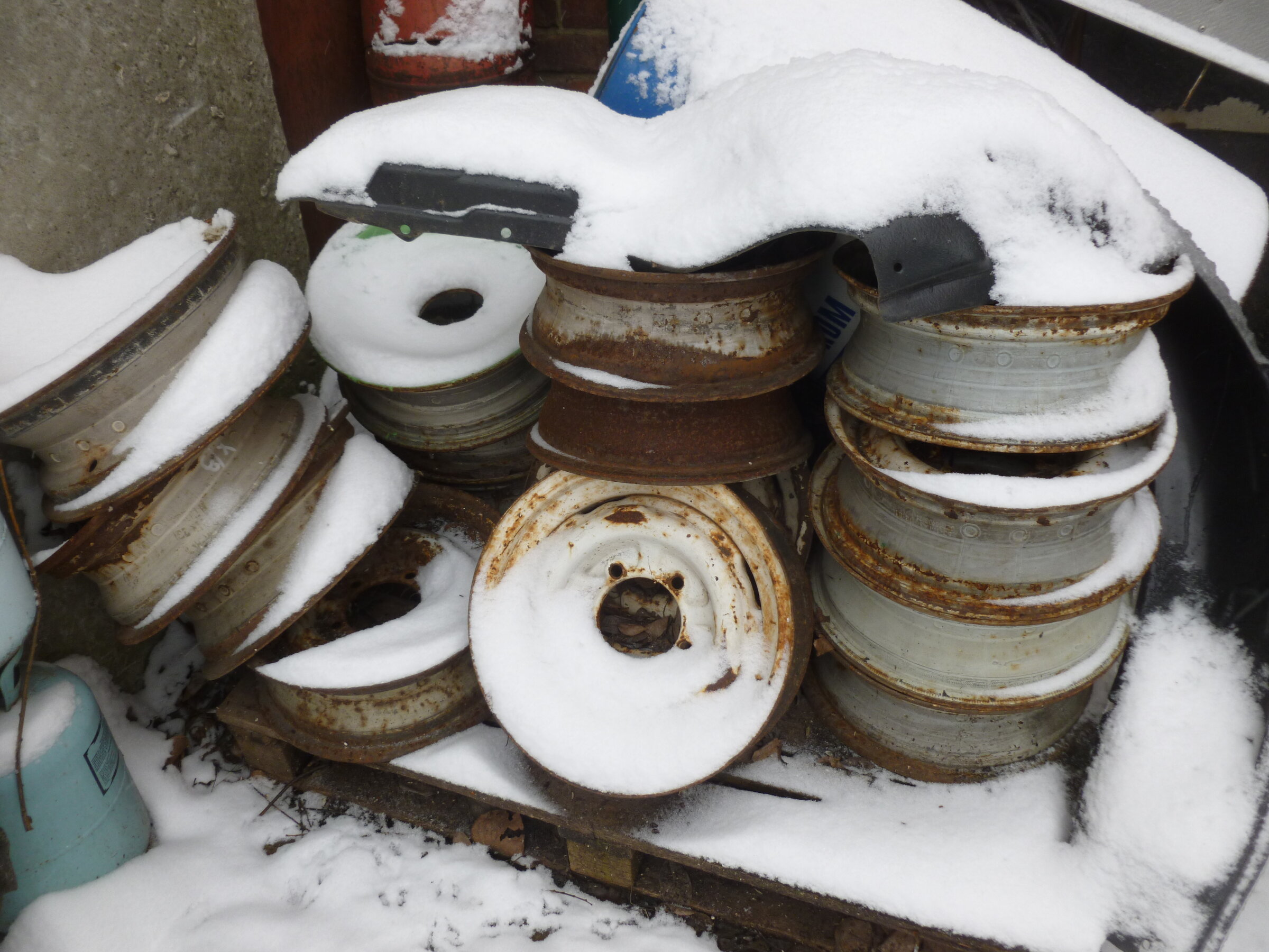

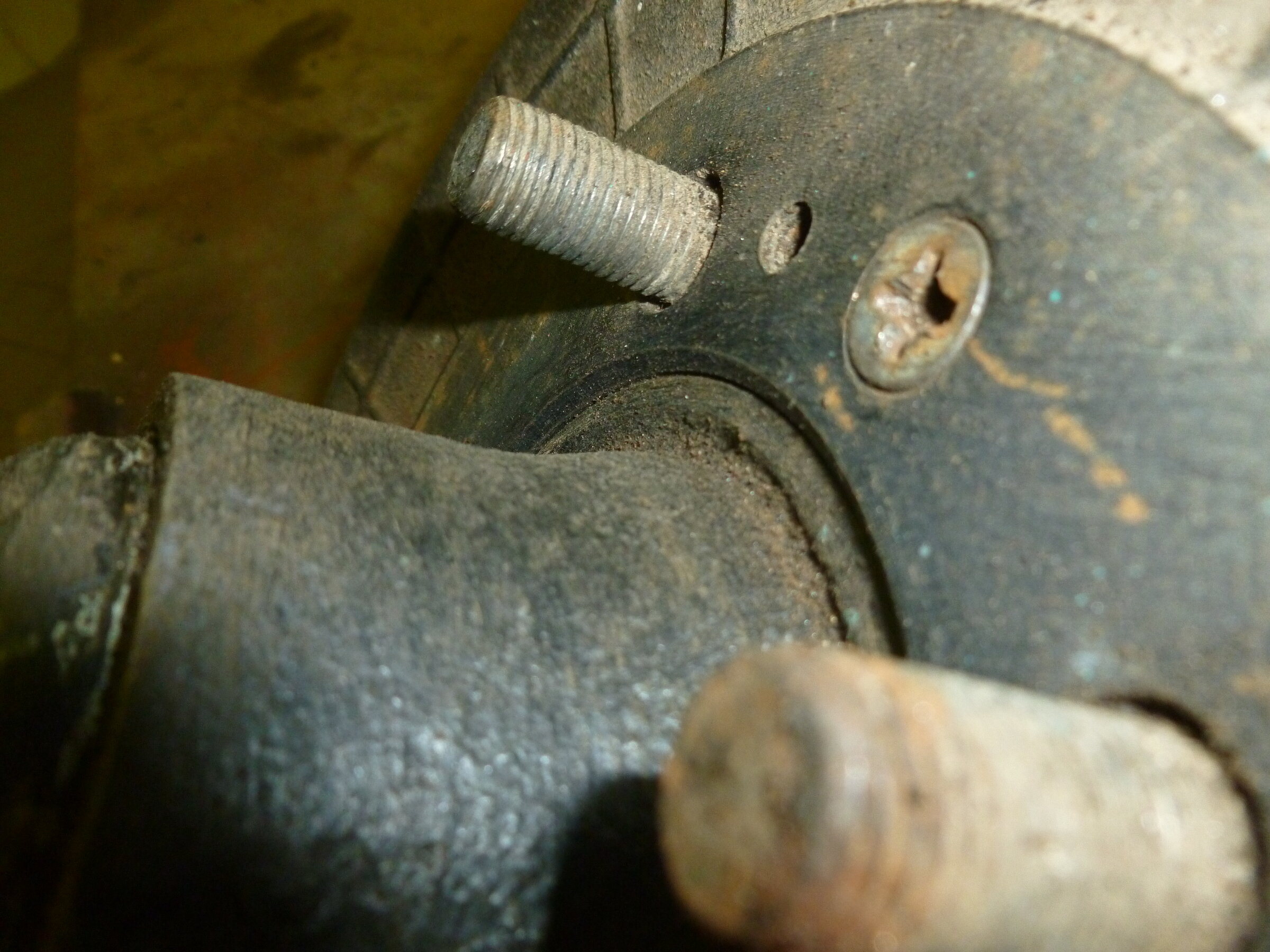

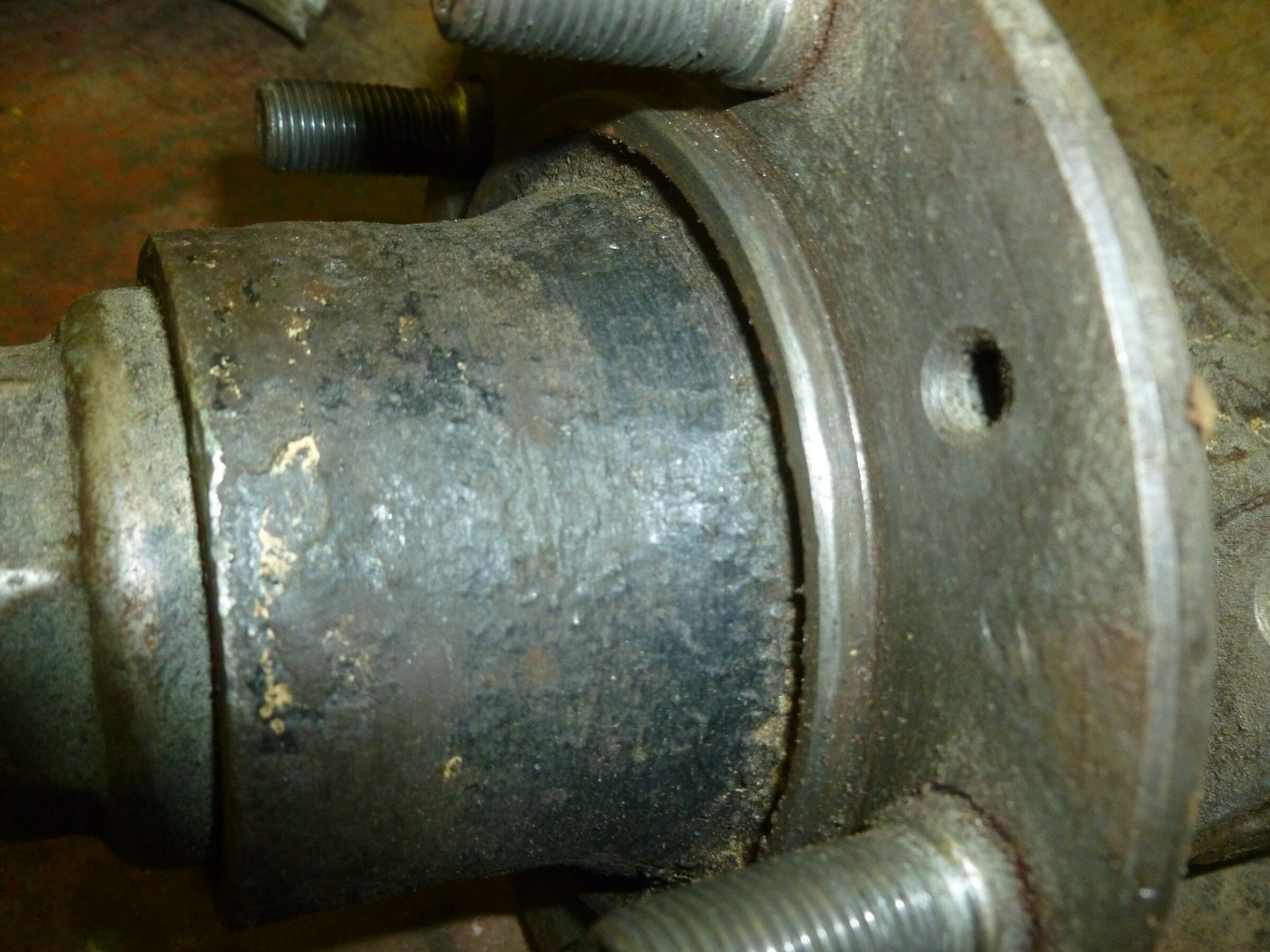

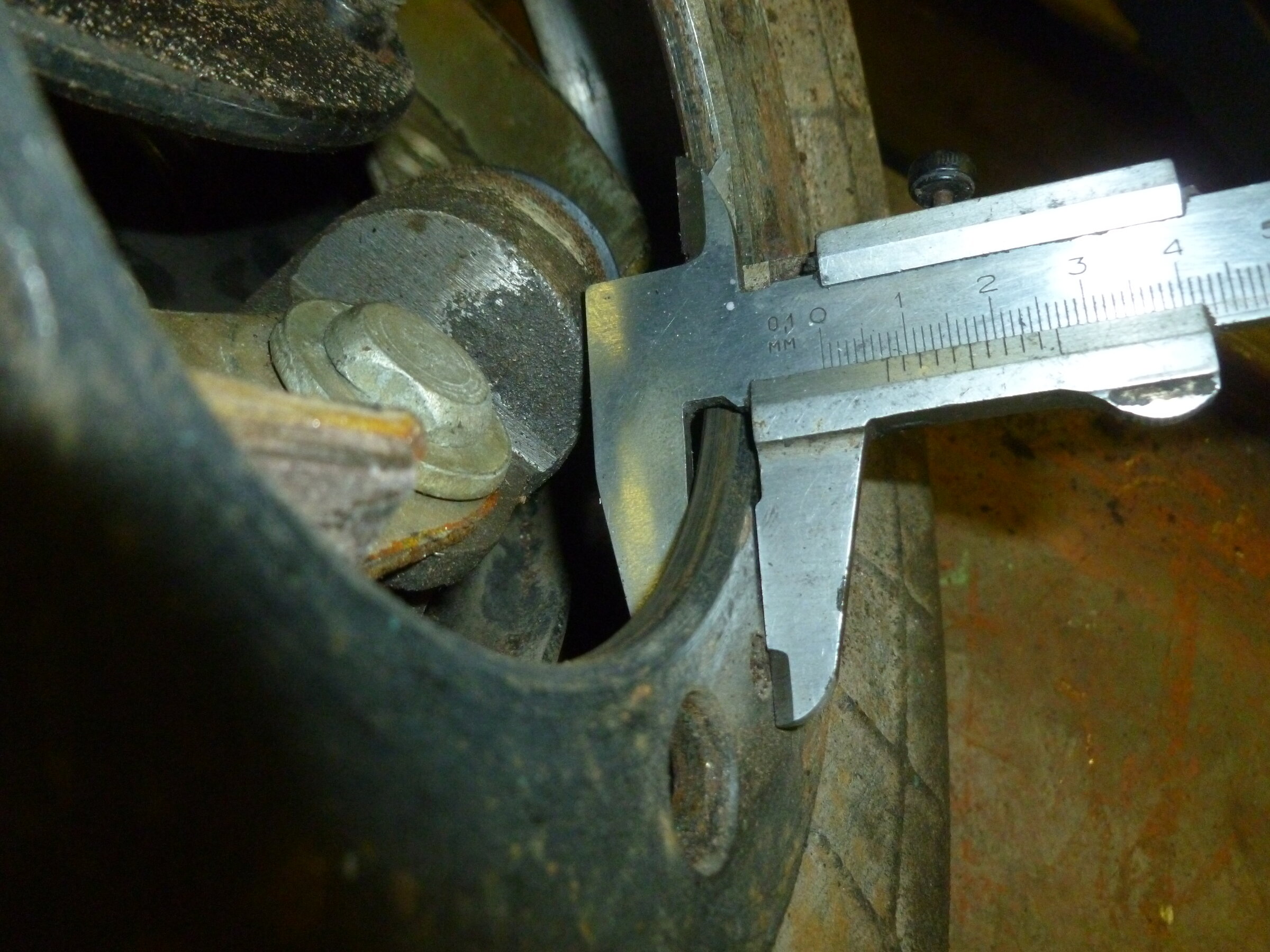

Хочу ещё одну тему раскрыть. Тему колёс и колёс на автомобиле Волга Газ-21. Автомобиль Победа здесь с Волгами будет невидима, но в одном с ними ряду. Про колёса различных постов видимо-не видимо! Я думаю, что с ЭТОЙ стороны тема не была рассмотрена ни разу. Вариант рассказывания будет художественный и просто бытовой. Опыт - только собственный. И так... Начну. Волга двадцать первая. Более-менее работает. Слито-залито. Просто залито, смазано. Тормоза, сцепление - заменены РТИ, жидкость DOT. Поехали. Разгоняюсь - колёса - бум-бум-бум... Долго машина на них стояла - стали как надкушенное яблоко. Колёса заменил на колёса в сборе Я-288 от Латвии Раф. Поношенные, но выглядят ничего. Вроде ровные. Едем. На скорости повыше дорога становится более не ровной, а ещё быстрее - начинает раскачиваться капот вместе с крыльями. Нифига себе! Снимаю колёса - в шиномонтаж. На балансировку. Одно овальное колесо заменено более ровным и все отбалансированы. Прикручиваю. Едем. Знакомая дорога стала почти ровной, но всё-же... Из огромной кучи дисков были отобраны диски колёс Газ-21 с проштампованными датами выпуска и без, с круглыми центральными отверстиями, не продавленными отверстиями под гайки крепления, ровными полками и не восьмёрки. Края в шиномонтаже прокатали роликами. Песочим, грунтуем, красим турецким порошком высшей, какая была в малярке твёрдости и плотности. Не путаем твёрдость и плотность порошковой краски для качелек и оградок. Бортуем новые шины Danlop размерностью 185. 80 R15. Вместо камер вставили новые штуцера, которые, в последствии, развалились один за другим видимо от лета-солнца и были заменены (в последствии) на металлические латунные как на Победе. БАЛАНСИРУЕМ! Грузы - от пяти до двадцати, по моему, граммов. Три сборки - шина-диск вращается идеально. Два - так с небольшими помарками на взгляд решено было поставить на зад и запаску. Прикручиваем, ставим. Поехали... Начинаю кайфовать от осознания классных колёс на машине... Опять - не случилось. Понимаю - не мерседес, но, ведь и не Москвич! Волга должна ехать как-то по другому. Что за какие-то неровности? Как-то ровнее должна ехать Волга. На тот момент у меня, честно говоря, и опыта не было езды за рулём двадцать первой Волги.... Но на заднем сиденье ездил. Должна как по воде плыть. Снял колёса. Шиномонтаж балансирует по новой. Разница пять -десять граммов - ни на что не влияющая ерунда - бывает при переустановке и разболтанности станка. Устанавливаю колёса на машину. Кручу прикрученные колёса на весу.... Замечаю, что задние колёса то - ОВАЛЬНЫЕ!!! Или кажутся овальными. И, о ужас, и передние не лучше. Ничего себе! Оказывается, что конусными гайками на шпильке они, колёса, вообще ни как не центруются. Колёсный диск закрепляется на ступице первой гайкой как попало. Остальные гайки практически не изменяют положение - просто закрепляют сборку диск-ступица в этом не отцентрованном положении. Разница измеренная линейкой от крыла до колеса миллиметров три. Если взять рафовскую или родную (Победовскую) - то при смещении с одной стороны на другую восемьдесят - сто граммов разница в весе сторон. Смысл в балансировке тогда какой? Как же диск центруется на ступице Волги Газ-21 и Победы Газ м20? Оказалось - вот как! Есть такой выступ-диаметр на ступице (или полуоси) , где центруется тормозной барабан. Диаметр 110 и ширина шесть-семь миллиметров. Вот на нём и должен центроваться колёсный диск на ступице наших машин. Вот только существует два обстоятельства которые этому мешают. Первое - самое логичное - это "замятость" самих дисков. Кромка центрального отверстия вдавлена наружу диска - а должна быть глубже привалочной плоскости на половину миллиметра - миллиметр. Само центральное отверстие, скорее дыра, диаметром 110 мм больше похоже по форме на пятиугольник Советского Знака Качества. Какое уж здесь "центрирование"? Как повисло колесо на шпильке так и прикрутили гайковёртом... Второе обстоятельство которое мешает "центрированию" и кайфу от езды по ровной дороге на качественных колёсах... Таааак.... Что же второе?... А, вот. Мешает модернизация, установка новых "современных" деталей, вместо ремонта старых, а иногда просто за неимением родных от М20 и 21. Я говорю о тормозных барабанах. Новых, от чего-то там грандиозного. Изготовленных из чистого куска мрамо..., прошу прощения, чугуна. А, ведь, у Волги и Победы тормозной барабан составной - ступица штампованная из листа и чугунного тормозного обода. Толщина металла ступицы миллиметра три-четыре. У цельно-чугунного ступица - шесть-семь миллиметров толщиной. Т.е. чугунный тормозной барабан занимает всю высоту выступа, выдавливает центровочную кромку отверстия наружу при затяжке, не препятствует образованию пятиугольника в центре колёсного диска. У меня есть новый колёсный диск, составной тормозной барабан... Я всё сложил по местам и убедился в правоте своей догадки. Колёсный диск ЦЕНТРИРУЕТСЯ за оставшуюся высоту диаметра 110 миллиметров. Бороться со всем этим не стал. Сделал проще! Мне изготовили центровочные кольца, по одному на ступицу или полуось. Приложил, закрепил, прихватил сваркой в пяти местах к ступице, напротив отверстий для шпилек. Мой размер кольца 110х10х5 миллиметров. Мне показалось, что толще не нужно. Пяти миллиметров толщины кольца и "вылета" в сантиметр хватает, для центровки и предотвращения появления пятиугольника в центре колеса. Поверьте! Всё изменилось! Плывёт, представляете?!! Плывёт.!.. Ну, или почти плывёт. Нужно заняться подвеской. Спасибо. С Уважением, Олег.

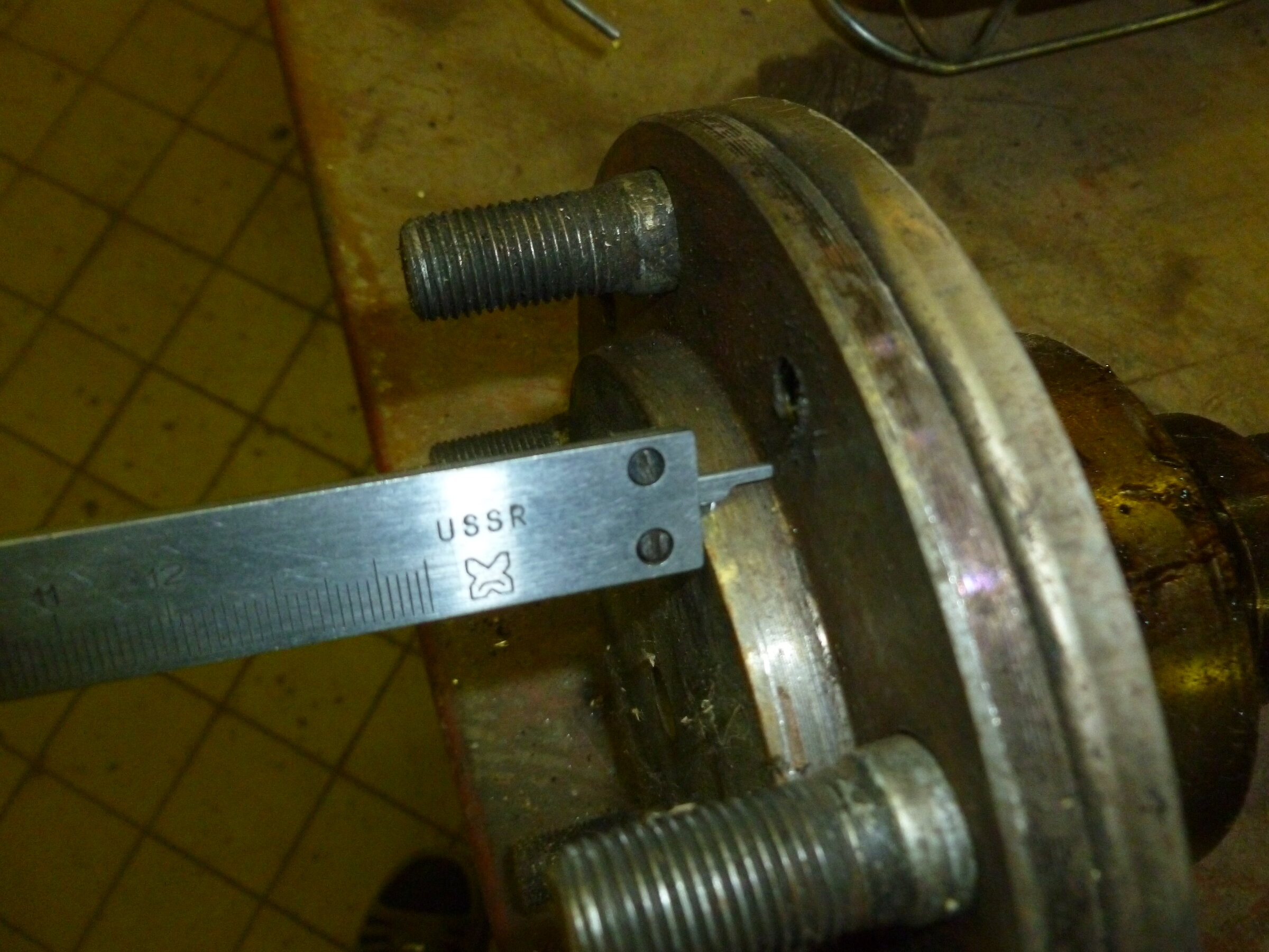

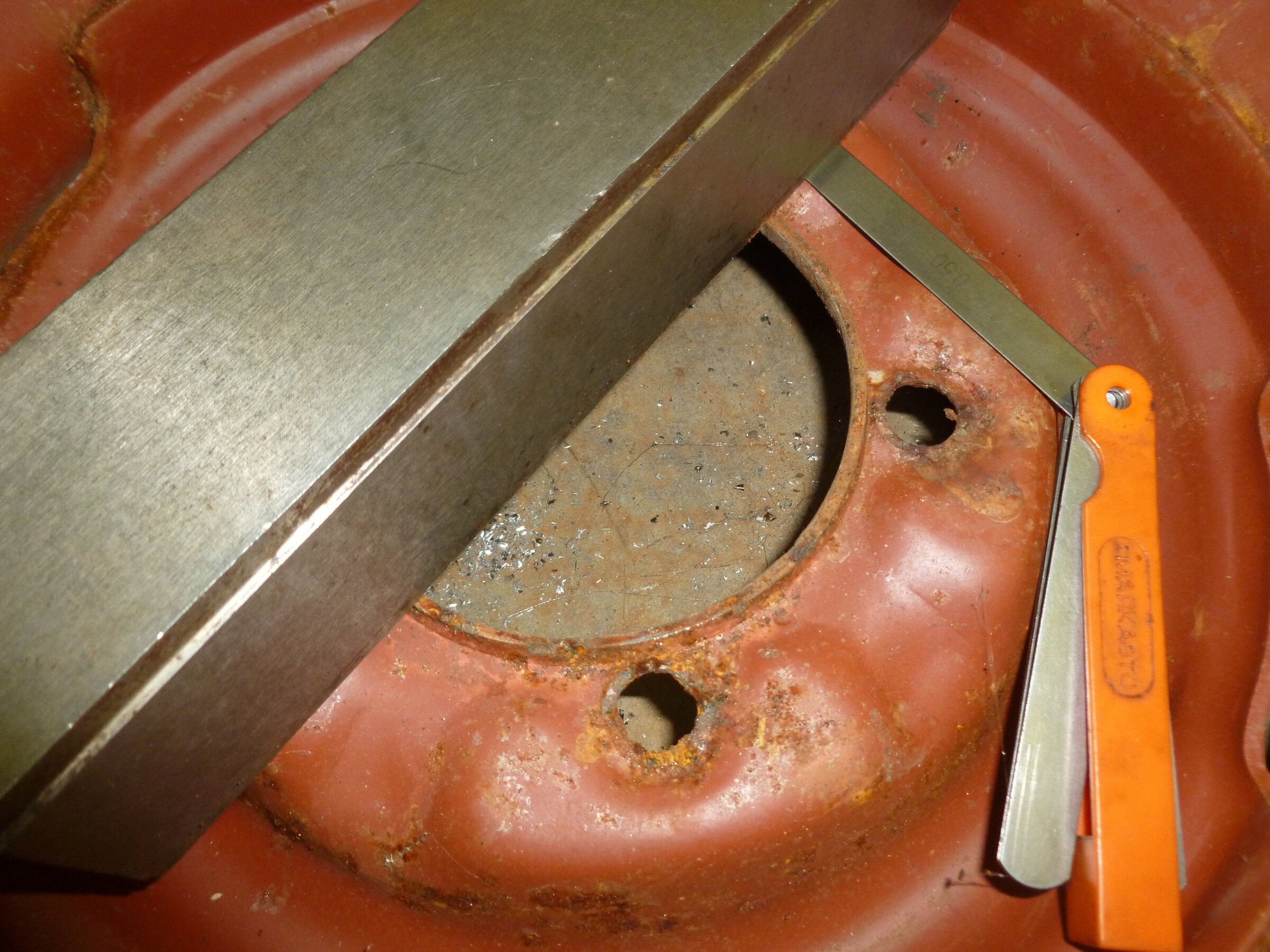

На первой фотографии куча колёс Газ-21 и Победа. Ныса и Жук - просто в кучу брошены как неподходящие. Отобраны по принципу - " без пятиугольника", внутренний ДИАМЕТР 110 миллиметров. Остальные, бракованные выкинуты в пропасть. Отбирал устанавливая на, без барабана, ступицу газ-24 (на диаметр 110), в сборе со стойкой и поворотной цапфой, в тисках. Притягивались пятью гайками. Ориентироваться легко, на конец поворотной сошки. Были диски, которые виляли и шатались по всем поверхностям, их было мало, они выглядели лучше всех и покрашены в просто белый. Но диски старые, особенно с набитыми датами, были с просто погнутыми наружными диаметрами. Никакого биения на диаметре ступицы колёсного диска практически нет. И я говорил о тормозных барабанах газ 20-21, с тонким привалочным фланцем. Тормозные барабаны Газ-24 и Уаз, указанные на фото 4 и 5, ввиду толщины привалочного фланца занимают всю высоту центрирующего диаметра стандартной ступицы. По этому колёсные диски газ 24 и уаз могут быть хоть вовсе без центрального отверстия. Но, на колёсах 21-ой и Победы оно зачем-то ЕСТЬ, в центре, диаметр его 110 мм. При всём при этом, после установки тормозного барабана модели 21 и 20 на ступице диаметром 110 миллиметров для центровки колёсного диска на ступице остаётся ещё три- четыре миллиметра высоты. Можно это не использовать и прикручивать колесо как попало, заминая посадочный диаметр в восьмёрку, овал и пятиугольник. На двадцать четвёрках, с толстым чугунным тормозным барабаном, колесо действительно нечем центрировать, а замять центральное отверстие колёсного диска можно только в пятиугольник. Причем замять в пятиугольник очень легко, ввиду отсутствия упора со стороны центрирующего диаметра со стороны ступицы и, при замятии, "сползания" отверстий для гайки-шпильки в сторону центра. Эти отверстия мнутся не одинаково, по этому "сползание" к центру, а значит расстояние от центра до отверстия становится разное на одном и том же колёсном диске. В этом случае понадобится ступица для балансировки с пятью шпильками. Навесив сотни граммов грузов на диск - поверхность колеса прикрепленного на автомобиль не станет круглой относительно оси вращения, ввиду изменившихся диаметров положения отверстий для шпилек на диске. Т. е. центр диаметра покрышки и колёсного диска не совпадут с центром вращения колеса. И я могу отбалансировать "не по центру" закреплённый овал-квадрат в сборе со ступицей на балансировочном станке, но на ходу трясти не перестанет. Будет подбрасывать на углах и яйце. Я рассказал о своём, простом решении. На Аутентичность практически не влияющем, положительные эмоции от езды повышающем. Это мой опыт. Я им поделился. Спасибо.

Белые кривые диски скорее всего от РАФ 2203. У меня одно колесо на таком диске было собрано... Стояло оно сзади, отчего машина виляла хвостом.

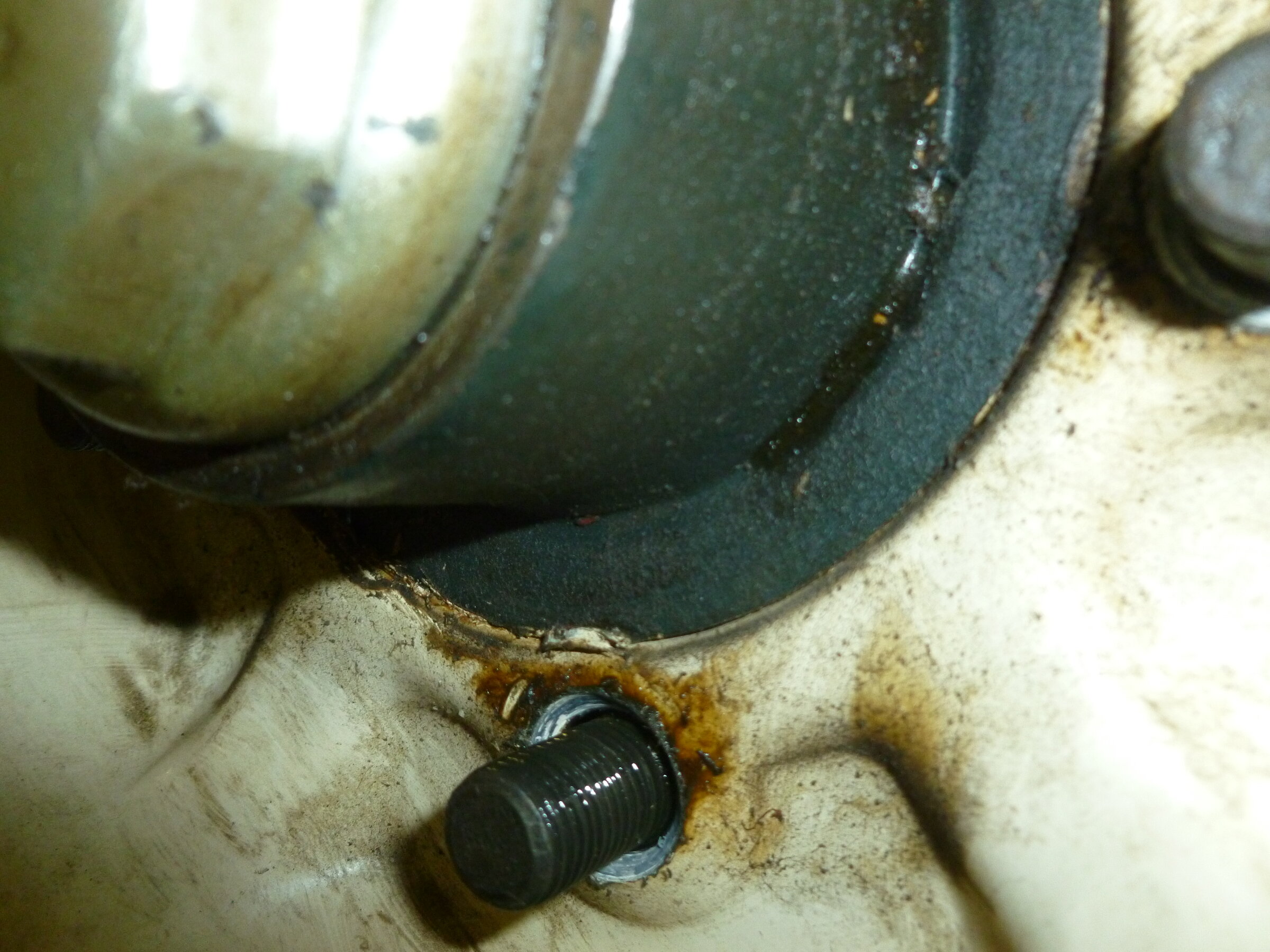

У меня на 21 й таких проблем не возникало. Но гайки затягивал в три приема постепенно через одну. Конусы гаек справлялись. И даже с разбитыми отверстиями. Но все диски имеют индивидуальные дефекты.

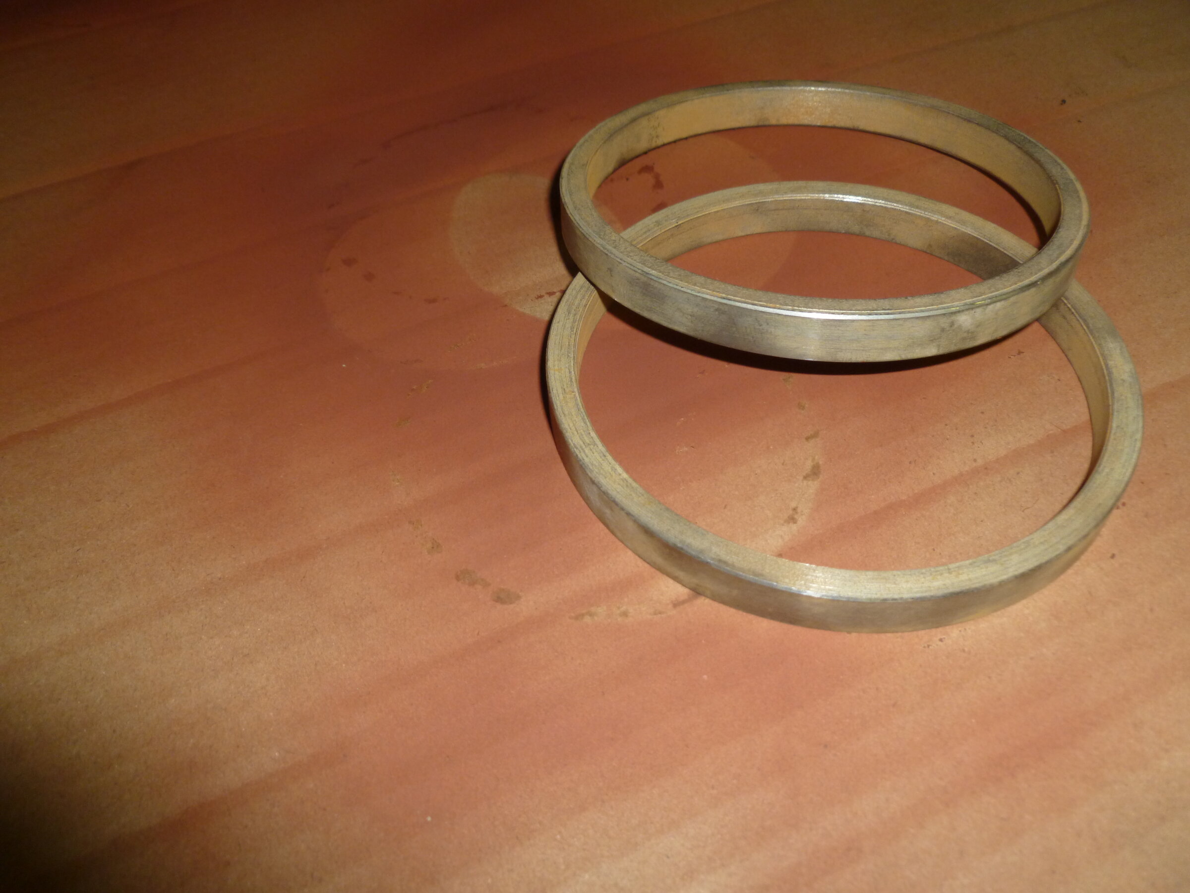

На самом деле совет очень дельный. Я себе наверно тоже эти кольца выточу , тем более что почти у всех моих побед овских дисков дико развалцованы отверстия под гайки, да и 21х дисков с той же проблемой у меня тоже много.

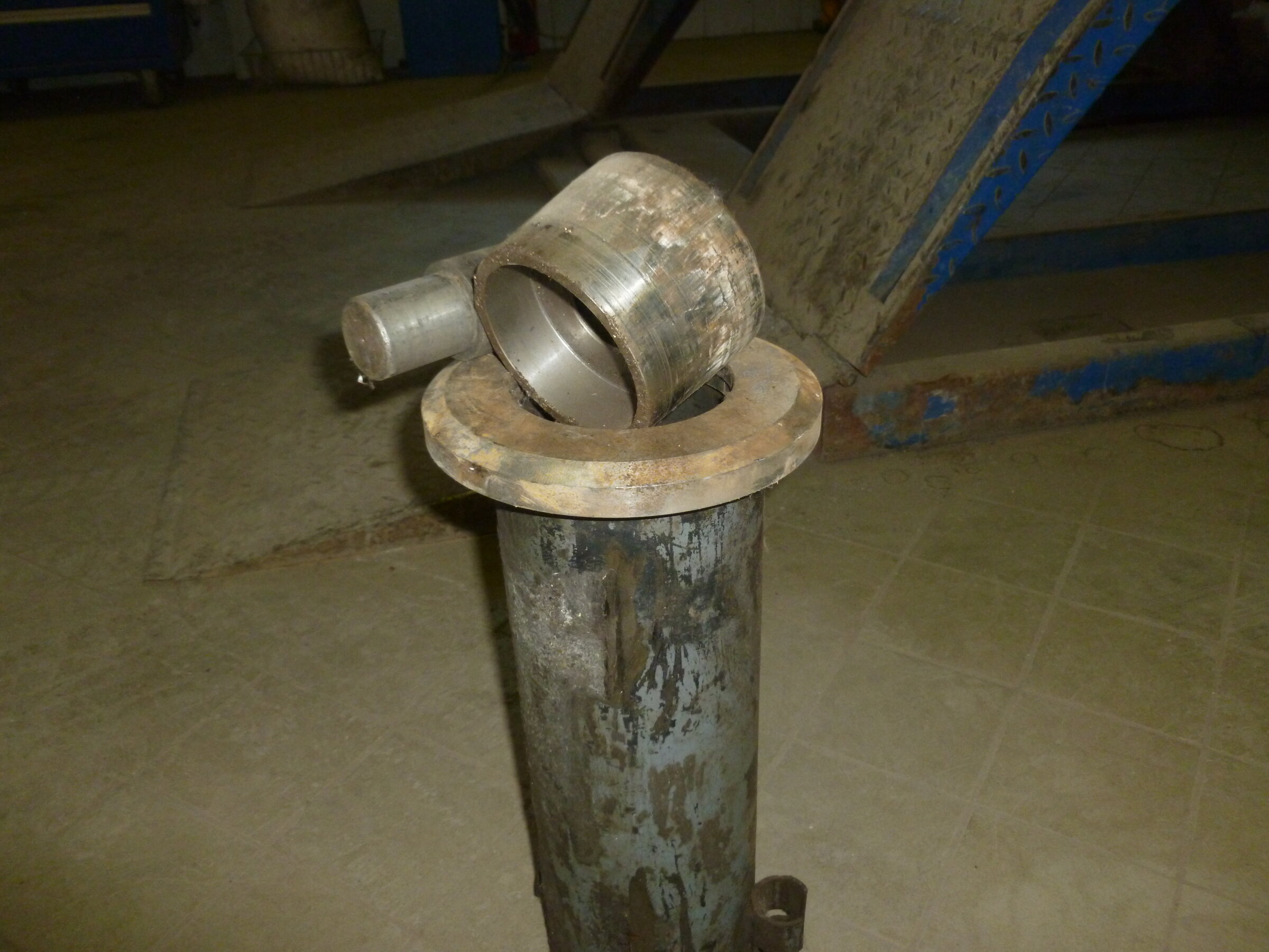

Выточите ещё конус и опору - таблетку от пятиугольника. Кувалда найдётся? На окончании конуса ровный диаметр высотой двадцать миллиметров и диаметром 110, 5 миллиметров. Оконечный диаметр нужен для аккуратного и конечного "отбивания" носком молоточка (граммов пятьсот-шестьсот) на нём посадочного диаметра колёсного диска изнутри. Заход - Ваш выбор. С Уважением, Олег.

Я давил на прессе. Думал колотить кувалдой. Тогда конус может пролетать нужный размер на конусной оправке, не задерживаться на диаметре где конус закончился. Нужно кромки ещё и молотком обстучать по кругу изнутри. Но думаю, что можно колотить. Проще. Подкладку стальную, думаю, нужно обязательно, чтоб не деформировать привалочную площадку колёсного диска. Я делал удлинитель для конуса из прутка, чтоб удобно было - не ждать когда поршень пресса из обода выйдет. По нему можно и колотить. Вы ведь знаете, что вмазать кувалдой - это прамо НАШ метод! Начало конуса у меня 103 мм, высота конусной части 65мм, цилиндрическая часть высотой 20 мм и диаметром 110, 5 мм " под толщину краски". Удлинитель, чтоб удобнее давить-колотить диаметром 50мм и его высота над конусом 120 мм. Если бы всё это делал по новой - я бы колотил кувалдой. С Уважением, Олег.
