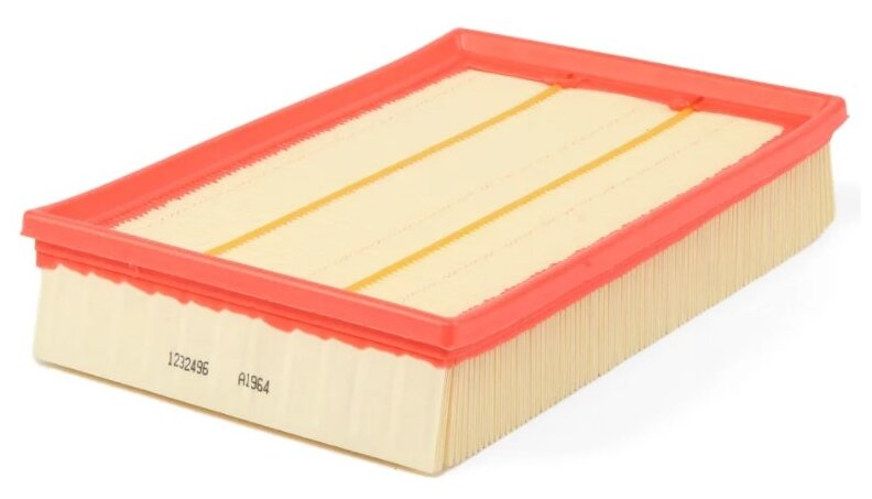

Имеем стандартный современный воздушный фильтр.
Корпуса его нет. Будет корпус самодельный .
КАкой стороной такой фильтр ставится к карбюратору??
Т.е. где у него вход воздуха с улицы??
А где выход воздуха на карбюратор??
там где цветная резинка\уплотнитель??
или наоборот??

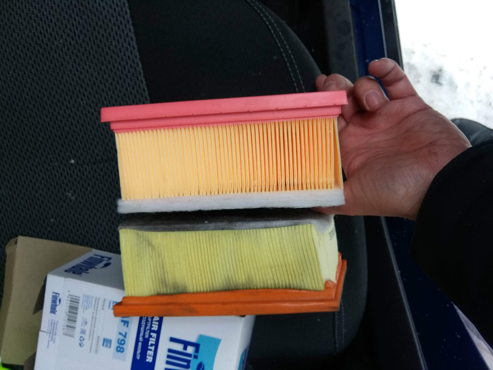

так, что бы ламели фильтра от воздушного потока не сминались и не загибались, соотв. уплотнительной резинкой наружу
4 598
2 784
64
Jolly Roger
05.06.2013
1 450
439
СПб
на улицу. Но, если есть приклеенный поролон, как на фото, то можно и в другую сторону.
Реакции: алекса
4 598
2 784
64
Пока 2 мнения противоположные.......
SVV
25.11.2017
19
г.Москва
Поставить можно конечно как угодно, и это каждый решает сам. На всех устройствах фильтры ставятся гармошкой наружу для увеличения пощади . Что касается фото это не поролон а фильтр грубой очистки, зачем он внутри? на нем оседают крупные частицы.

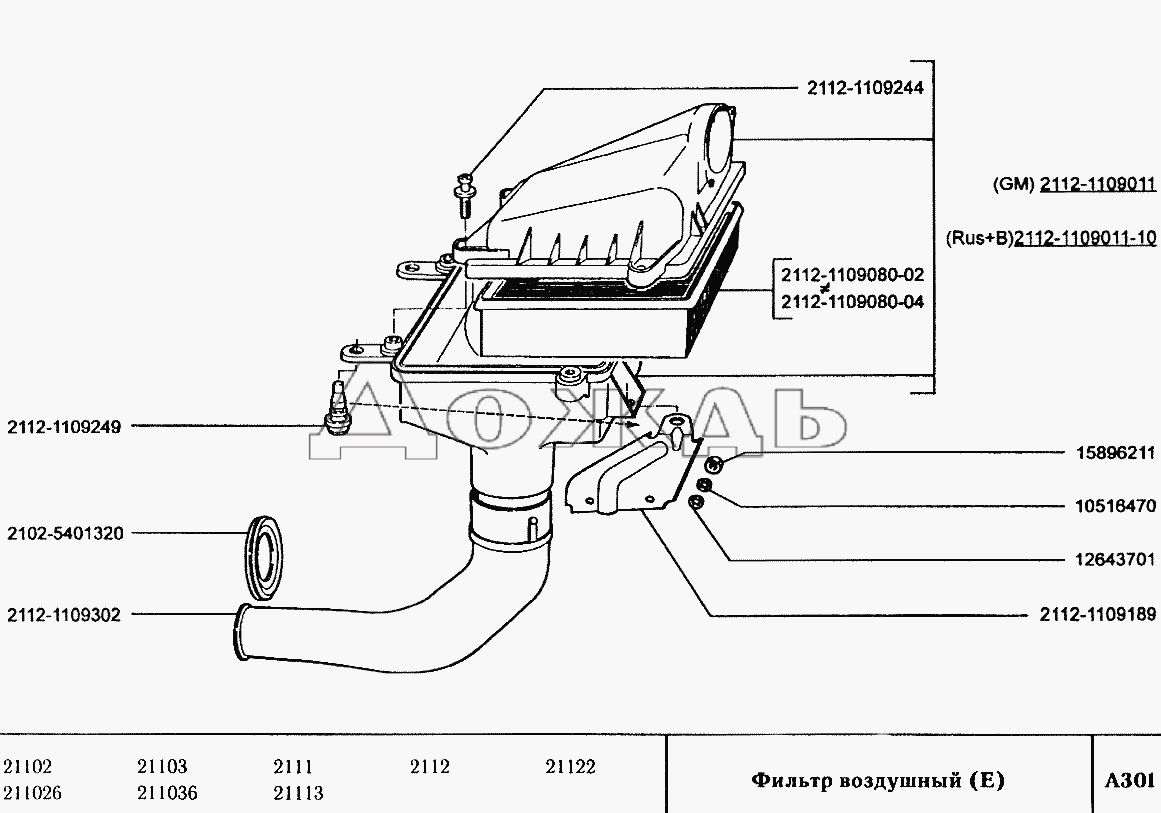

Это расположение остановится очевидно если посмотреть на любой воздушный фильтр снятый с автомобиля мусор находится в гармошке с низу а верх достаточно чистый.
SVV
25.11.2017
19
г.Москва
Эта картинка ничего не объясняет.
..........где на корпусе, выход на карбюратор, а где вход с улицы.
Таких картин БЕЗ ОБЯСНЕНИЙ, в сети много
Обозначен входной патрубок
2112-1109302
Воздухозаборник ВАЗ-2112
Реакции: алекса
4 598
2 784
64
Понял. Спасибо, SVV
Грамотно всё растолковал.
Яндекс этого не знал.
Теперь можно начинать проектировать корпус, зная где у фильтра вход\выход
