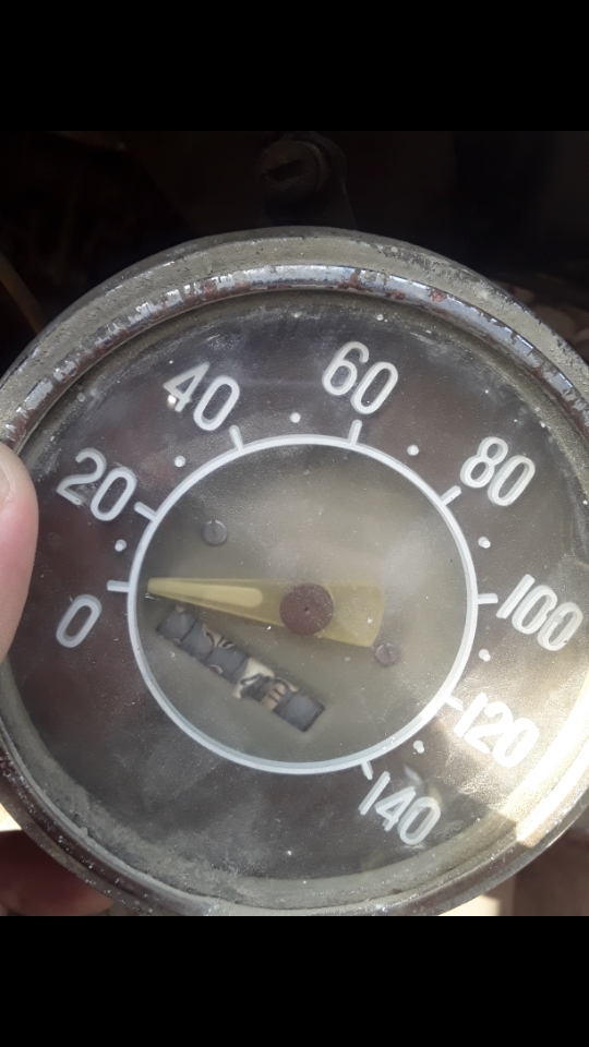

Как смотать?

Обороты шуруповёрта - около 80 км/ч. Дрель, наверное, под сотню может. Если там тысяч десять-двадцать хотя бы на одометре, то я с удовольствием буду поглядывать иногда лайв трансляцию процесса сматывания)))

Бормашинка. 32000 об моя умеет, что на спидометре будет около 3000 км/ч. Другое дело, выдержит ли механизм, а особенно магнит такие обороты. Осколки магнита будут разлетаться со скоростями за 100 м/с, и иметь энергию поражающих элементов ручной гранаты.
Отсюда вывод: быстрее и безопаснее механизм разобрать, заодно почистить и смазать.

Вы же спрашивали как собрать спидометр! Там подробно описали КАК собрать одометр и как выставить на нём нужный пробег. Если не получилось у Вас лично, обратитесь к коллегам-форумчанам с более прямыми руками, они наверняка согласятся помочь.

а если привод дать со стороны 10000 валика в обрат, его один оборот- 1000 предыдущих, затем 100, 10 соотв...
А как бы разобрать одометр чтоб не повыпадало в нем все...колесики зубчатые и прочее
Еще не собирал,боюсь собрать не правильно и шестеренка слижется,трос порваться может...сам то прибор починил,а вот как смотать не разбирая эти колесики.. .

Утконосы, чтобы выдернуть чеку фиксации вала, и чеку фиксации на валу, запомнить, где регулировочные шайбы стоят, и быть просто внимательным. Потом понять принцип действия, и правильно выставить зубчатые колёсики на разделителе. На самом деле нет ничего сложного.

Нужно только один раз понять как оно работает! Тогда ничего сложного нет.
Я бы сперва на убитом спидометре потренировался разобрать-собрать одометр, что бы всё работало, со всех девяток на нули перекручивалось. потом, не разъединяя барабанчики с шестерёнками, потренировался выставлять нужный пробег, а потом уж в хороший спидометр полез.

Когда-то давно на Волгах и Жигулях (рабочих) каждый день могли тренироваться спицей крутить не разбирая. ))) Но для этого разбирали один раз снимали один ограничитель и ставили пружинку. Если цифорки не так поставишь то барабанчик может встать цифрами не в линию ,а это залёт при проверке)))
