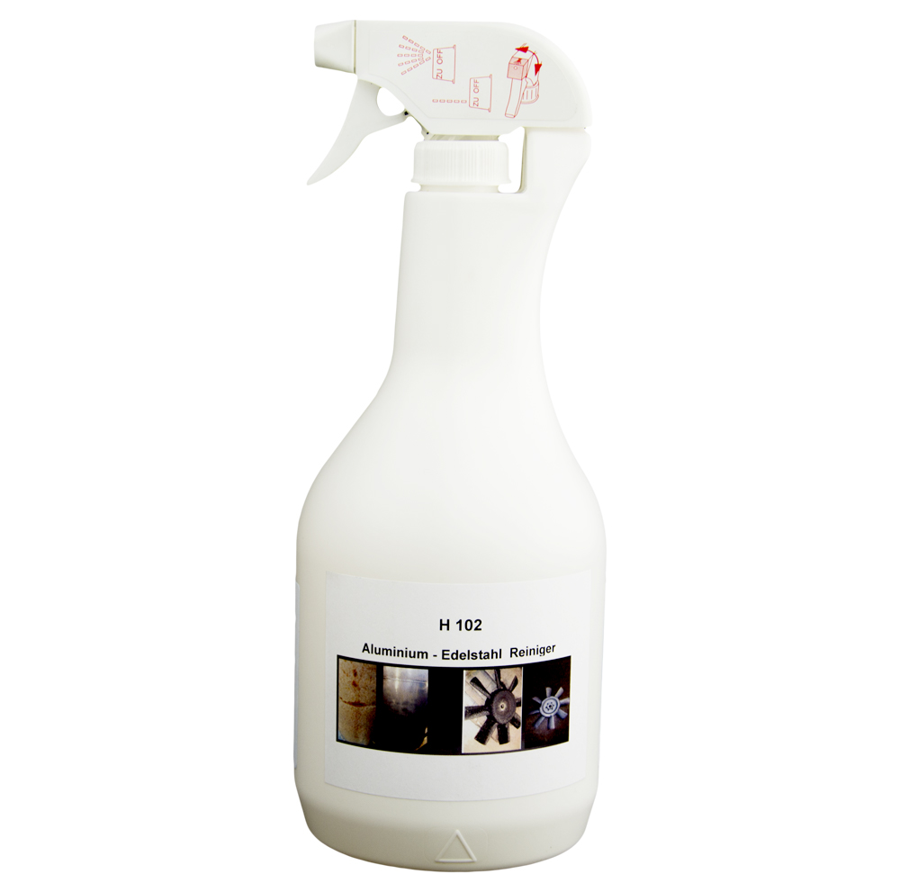

Fertan H102 очиститель алюминия 1000 мл
Остановляет окисление алюминия немедленно и предотвращает дальнейшее образование!
Что и тебе нужно,очень хорошая вещь.Может быть и у вас есть в продаже.
