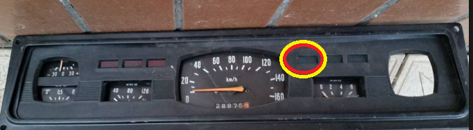

нашел за приборами,коробку от сигнализации с кучей соплей обрезанных, два переключателя как на победе поворотных с проводами,(при включении загорается на приборке красная лампа справа от зеленой поворотной (средней)- над указателем давления масла,

а красным горит вот этот "глаз"

Лампочка в приборке в этом месте вообще тупиковая (по замыслу завода вроде тут располагалась сигнальная лампа свечи накаливания в дизельной версии) к ней в обычной машине ничего не идет, хотя все контакты есть. Я себе туда ручник провел, т.к. на позднем жгуте лампа ручника и лампа выхода из строя одного из контуров тормозов одна и та же, решил что лучше перестраховаться, сделал две независимые.
