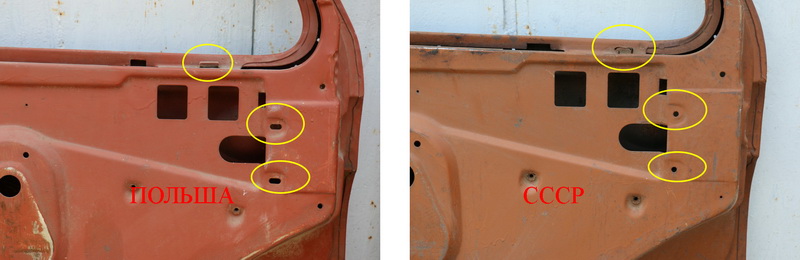

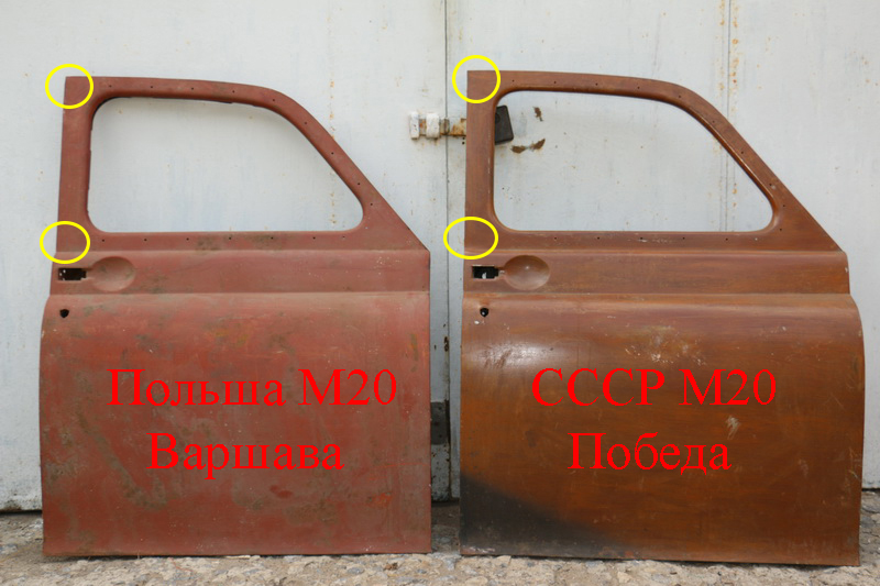

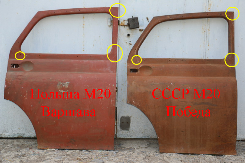

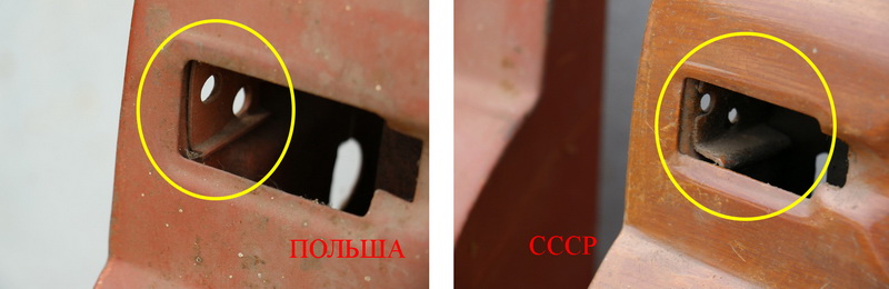

Основной признак это отсутствие отверстий под крепление концов наружных молдингов. (ФОТО 01, желтые окружности) Связано это может быть с тем, что после установки новых дверей на кузов и их окончательной регулировки, устанавливаются наружные окантовки окон. И для того чтобы молдинги передней и задней двери в нижней части и в верхней части проходили по одной линии, отверстия для крепления концов молдингов сверлится по месту.

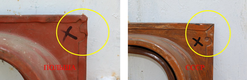

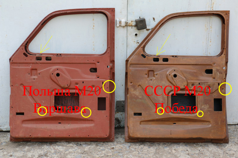

Есть и еще одно место, которое на новых дверях не имеет отверстия. Расположено оно в нижней передней части оконного проема. (ФОТО 02, желтые стрелки) П-образный кронштейн предназначен для крепления внутренней рамки. Отверстие в этом кронштейне сверлится по месту. Крепежный саморез проходит через уплотнитель форточки и стальной каркас форточки, воедино сваренный с внутренней декоративной рамкой оконного проема.
Еще одним наглядным признаком новой двери может быть заводской грунт. Как я писал в предыдущей заметке, на деталях производсва Польши грунт имеет красноватый оттенок, а на деталях СССР более коричневатый. На фотографии разница видна. Но на цвет большого внимания обращать не стоит, часто бывает что двери, как и другие детали для лучшей сохранности окрашивались владельцами всеми подручными грунтами и красками.
Из основных видимых отличий дверей разных производителей можно выделить наличие на внутренней стороне двери производства Польши множества отверстий по периметру. Эти отверстия служат для крепления карты двери. При этом на обеих дверях видны три основных отверстия под клипсы. (ФОТО 02, желтые окружности).

Усилитель внешней ручки на двери СССР более объемный.

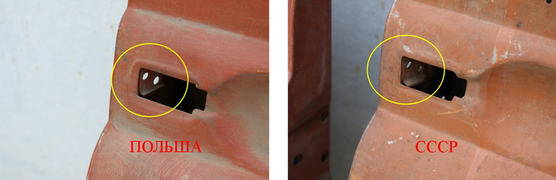

В отверстии под личинку замка в двери СССР пусто, в двери пр-ва Польши виден усилитель.
Три отверстия для крепление внешней ручки на двери СССР имеют диаметр под винт М5. На двери Польши под винт М6. Забегая вперед хочу отметить что разница в диаметре крепежных винтов отличает внешнюю ручку М20 3й серии от ручки М20 Варшавы.

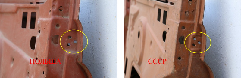

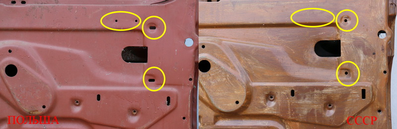

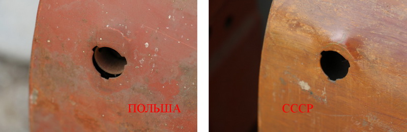

На двери СССР отверстие под крайний винт молдинга и в верху и внизу отсутствует только в "рубашке" (внешней панели двери), при этом в каркасе двери ( внутренняя часть) отверстие есть. У двери Польши отверстие отсутствует в обеих частях.
В двери пр-ва СССР отверстия для крепления механизма замка двери круглые, на двери пр-ва Польши продолговатые. Что дает дополнительные возможности при регулировки замка.

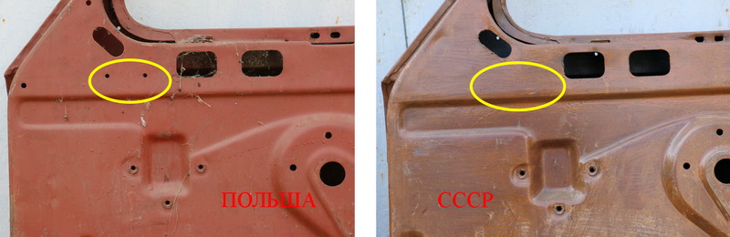

Также в двери для Варшавы под оконным проемом появились четыре отверстия. (ФОТО 08 и ФОТО 09) Для чего они могу только предполагать. Вероятно для крепления элементов внутренней обшивки двери.

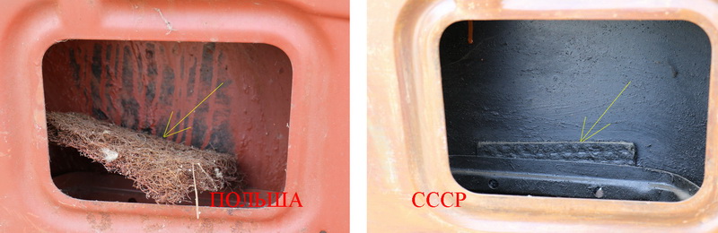

Ну и последнее что могу сказать по передним дверям. Прокладочный материал между внешней панелью двери и усилителем, отходящем от внутренней панели, в варианте СССР это картон. Такой же картон использовался для виброизоляции потолка и других частей кузова Победы. В варианте двери пр-ва Польши вместо картона используется материал напоминающий солому, но похоже на синтетической основе.

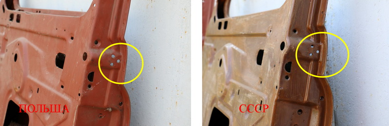

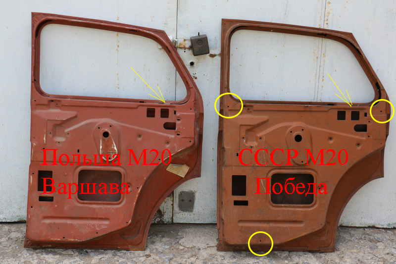

По задним дверям ситуация похожая, но есть один внешний признак, по которому можно судить о принадлежности двери абсолютно точно.
Признаки новой двери:
1. Отсутствуют два отверстия для крепления концов внешних молдингов, окантовок окна. (ФОТО 11, правый верхний и правый нижний окружности)
2. Отсутствует отверстие в П-образном кронштейне крепления рамки внутренней декоративной. (ФОТО 12, желтая стрелка)
С внешней стороны на двери пр-ва Польша добавлено одно отверстие для крепления внешнего молдинга. Итого у двери СССР 17 отверстий, у двери Польши 18 отверстий. (ФОТО 13, желтая окружность - добавочное отверстие)
Усилитель в отверстии под дверную внешнюю ручку у двери СССР более массивный.
Отверстия крепления механизма замка на двери для Варшавы стали продолговатыми вместо круглых на двери М20 СССР.
Три отверстия под внешнюю ручку на двери пр-ва Польши имеют отверстие под винты М6, на двери пр-ва СССР под винты М5.

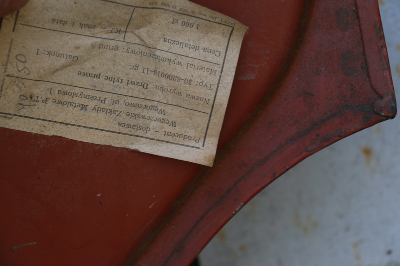

Ну а если вам повезло обнаружить на двери этикетку с надписями на польском. Будьте уверены - это дверь изготовлена в Польше для автомобиля М20 Варшава

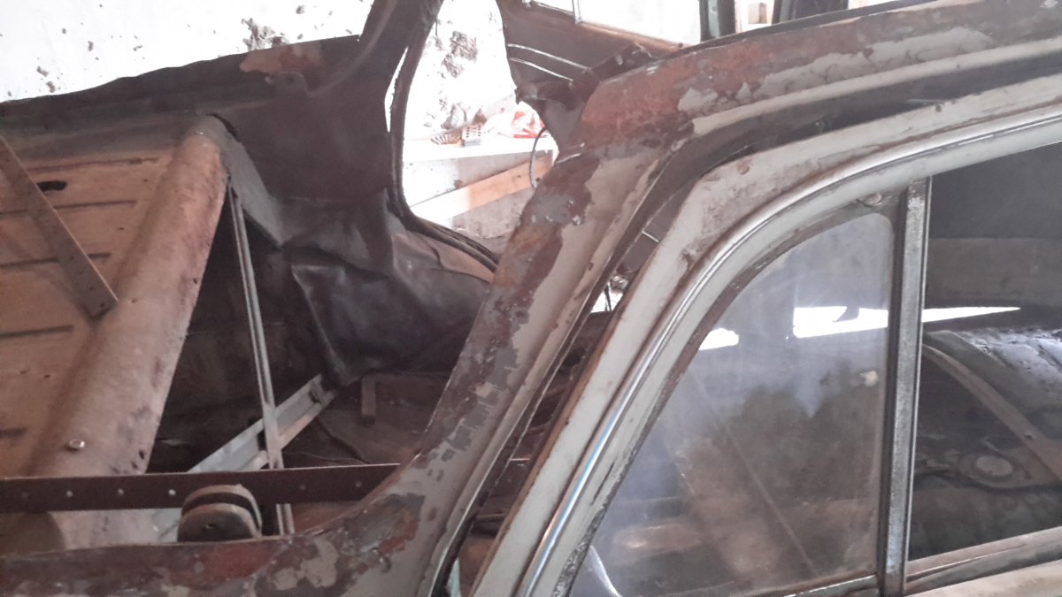

Фото верхнего угла задней двери М20Б кабриолет.
Как видно угол закруглен, на обычной Победе угол заострен.
