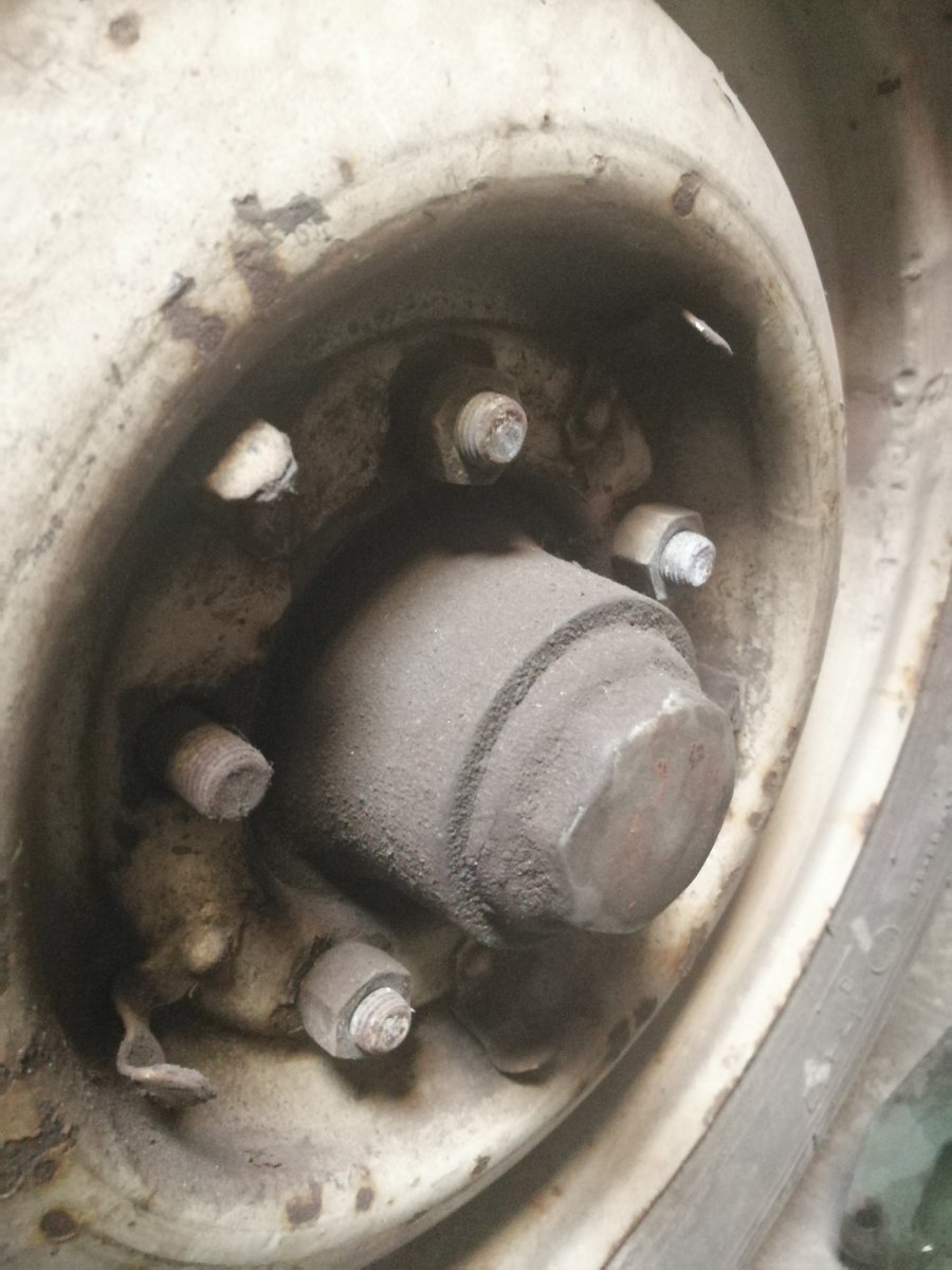

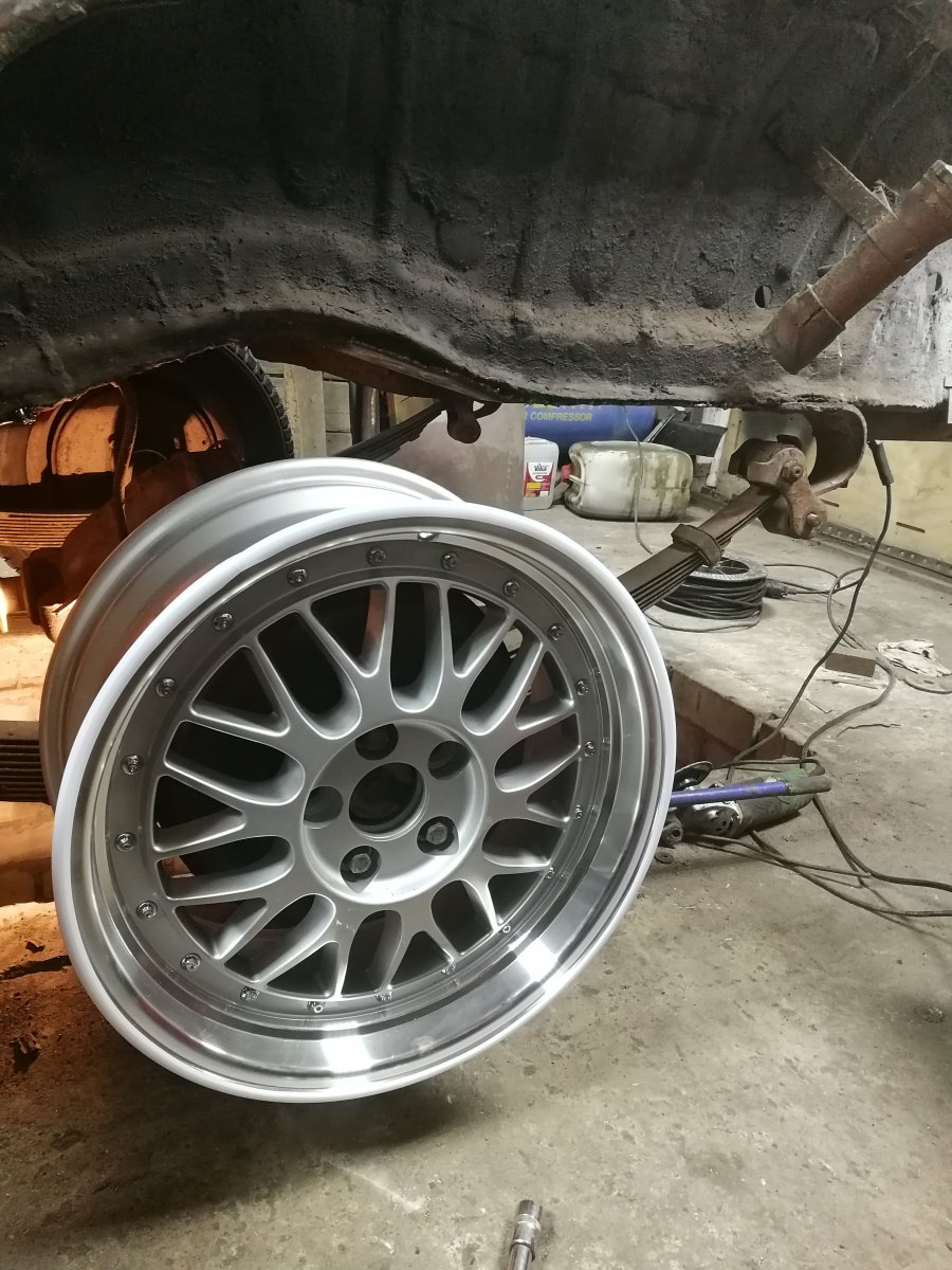

Здравствуйте.
Есть вопрос, подойдут ли барабаны от газ 3110 на победу , или подойдёт ли ступица целиком?
Цель: смена разболтовки, есть диски с разболтлвкой 5х108, у победы 5х139.7. Возможно ли сделать данную "операцию" ?

Барабаны не подойдут, а диски встанут через проставки 25мм. Ступица тоже не подходит.

Меня пугает перед, этот выступающий центр. То есть заказывать проставки шириной этого выступ?

Чем он пугает, колпак то одивается

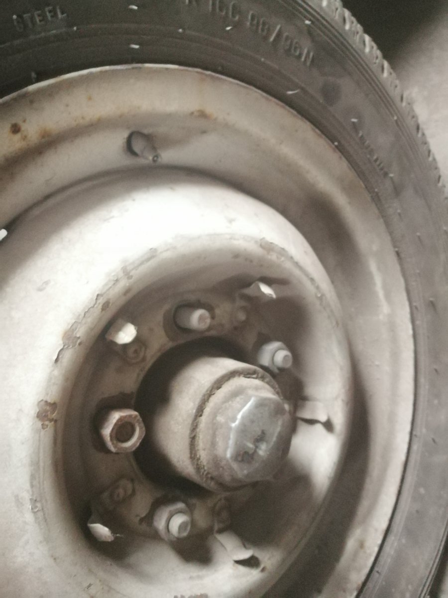

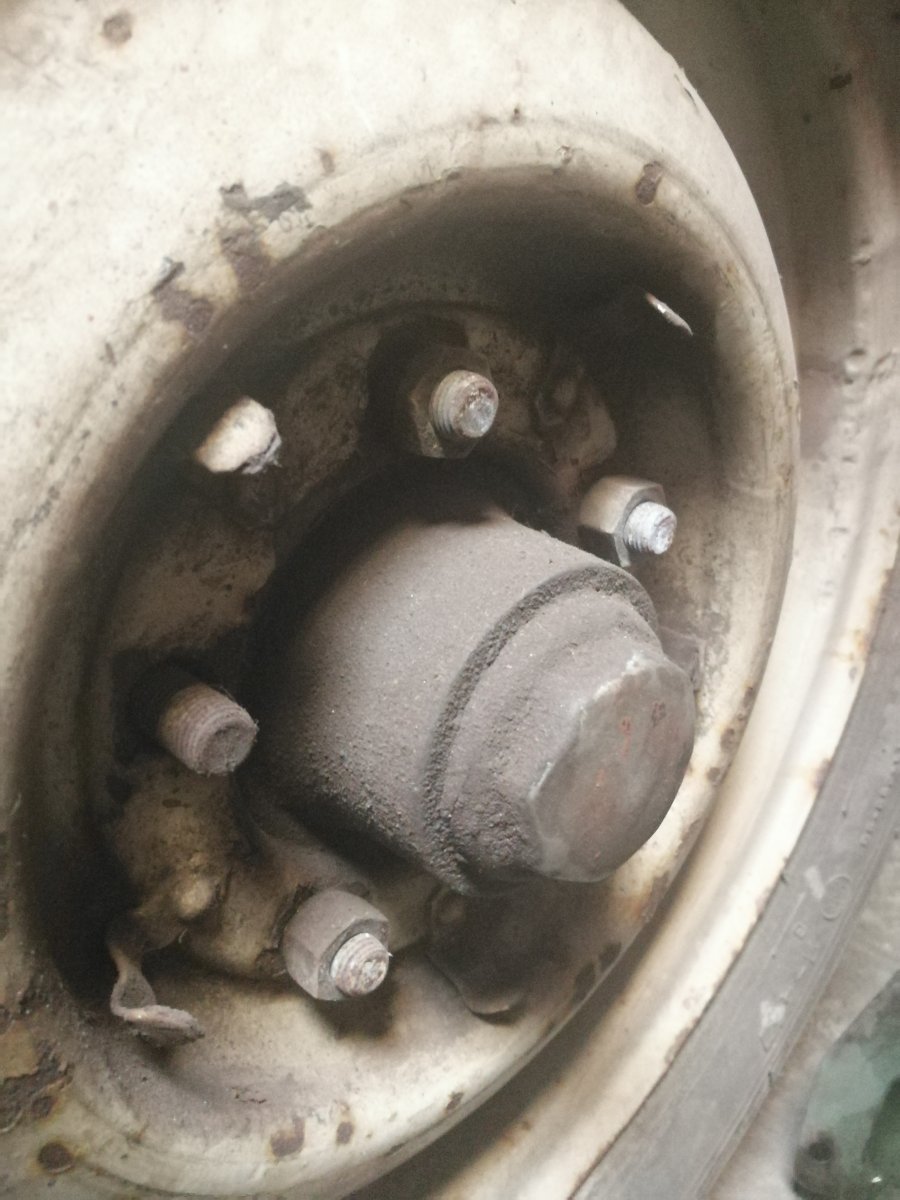

На фото диск победы.
Да на фото её диск, но просто я боюсь что за счёт проставки такой ширины вылет колеса будет большой, не получиться ли так что новый диск будет тереть о крыло

Если На этот диск, то накрутите гайки на на шпильки немного и приставьте ваш новый диск и увидите сколько см надо проставку, но более 35 не советую цепляет за крыло.

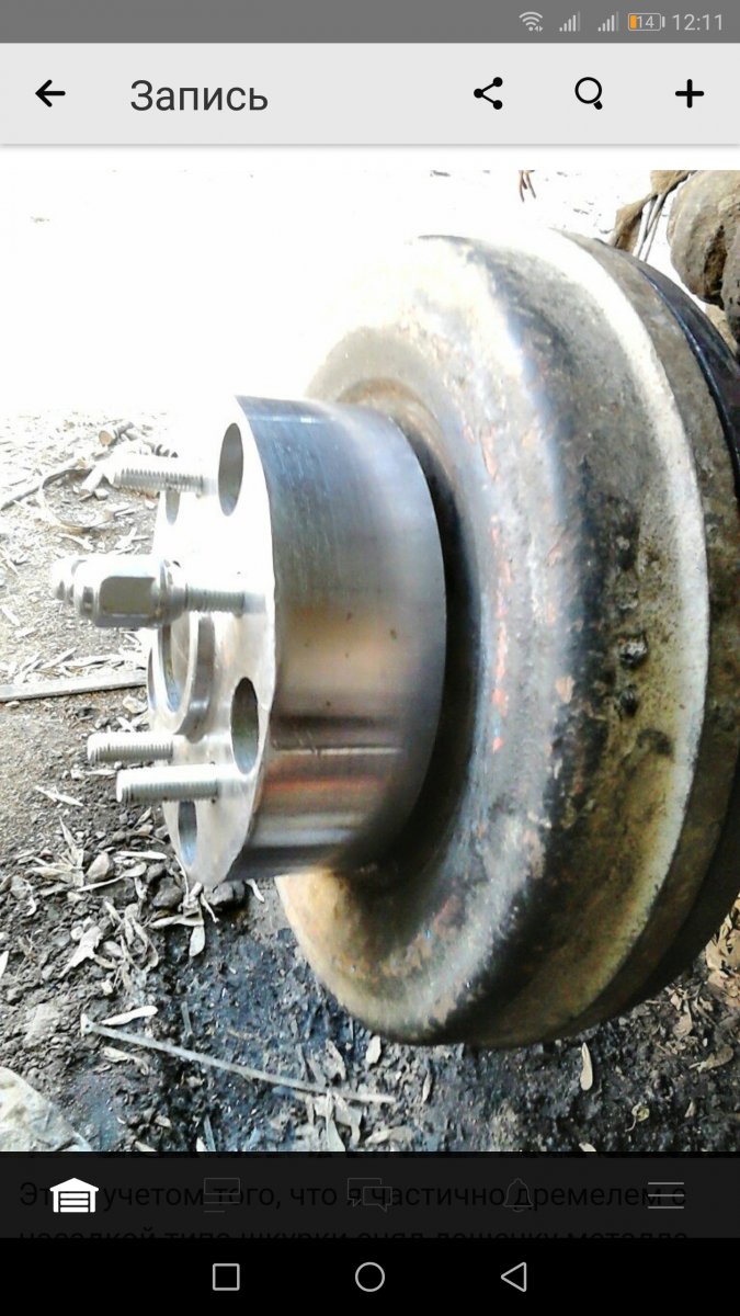

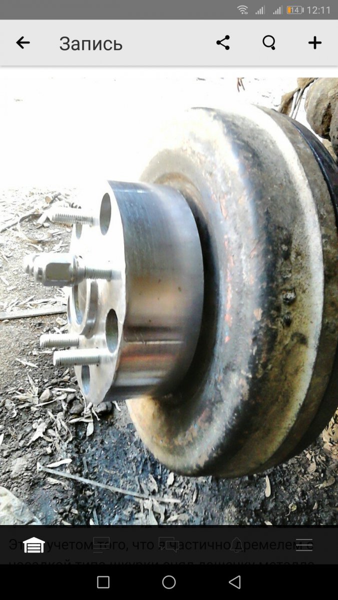

Получилось найти на драйве только вот это, парень ставил крагары
01.03.2006
182
62
Московская обл.
Так у Победы вылет вроде 0, а на 3110 - 45, т.е. они будут ближе к подвеске на 4,5см. Думаю, что проставка 2,5см отлично подойдет, до крыла точно не достанет.

Просто меня смущает этот выступ,, если бы не он я бы заказывал не думая, но он больше чем 2.5 см, и цо соответственно получиться разные

25 не достает до крыла, но все от диска зависит.

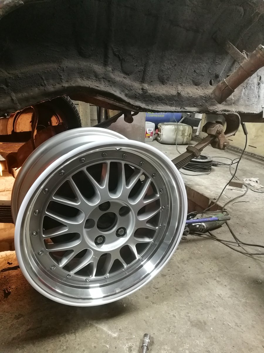

Попробуй одеть пространственно, на растоянии от ступицы, рулевая тяга даст тебе одеть такой диаметр диска или упрется.
Поймешь, есть ли смысл вообще с этими дисками заморачиватся.
15 858
8 966
я про это говарил уже, накрутить гайки и прислонить новый диск для понятия.
