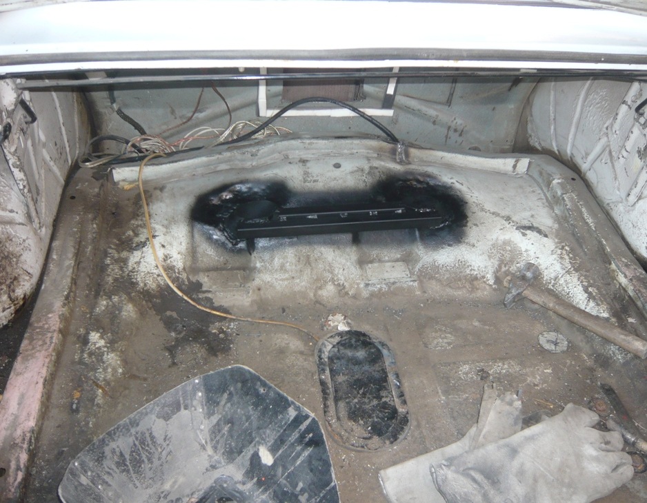

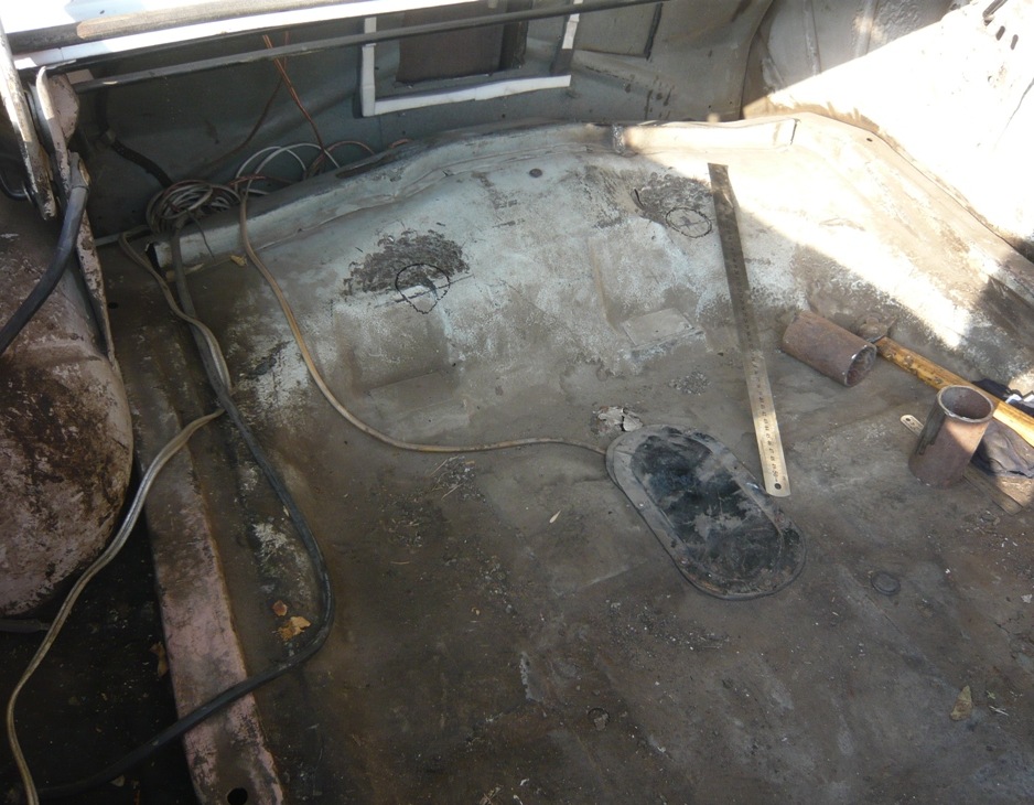

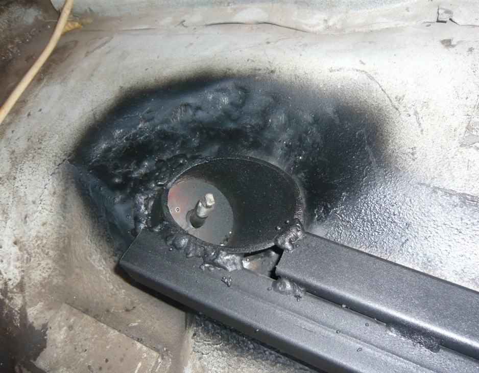

Я сделал так: взял аммортизаторы ЗМЗ для любой Волги, установил площадки ГАЗ-21, вымерял расстояние в вытянутом положении аммортизатора и просверлил отверстия в днище, для эксперимента поставил просто две отрезанные наискось резинки и поездил, определил, что штоки выдавливает внутрь. Теперь буду углублять стаканыи вваривать траверс между лонжеронами. На сайте drive2.ru нашёл переделку аналогичную моей планируемой, и, как потеплеет, всё сделаю.

Это на 24-й Волге, но я собираюсь объединить конструкцию траверса и стаканы из трубы. Конструкция будет аналогичная, только в передней части короба под мост, на месте кронштейнов спинки сиденья. Я поставил телескопы просто в отверстия в днище с резинками для испытания, и теперь буду делать нормально.

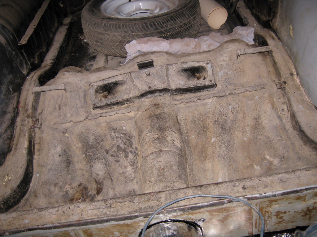

Что интересно , на первой фото видны амм. А на виде в багажнике усилитель - поперечина , к которой амм. крепятся. Я и смотрю , что что то знакомое и крепление уже есть заводское. Возможно это спортсмены усиливают - ставят второй комплект. А почему бы не пойти простым путем - со старой машины не снять готовую поперечину ? (Если есть возможность).

Да, лоурайдер со спаренными аммортизаторами. Просто принцип установки мне подходит. А то, что можно срезать с убитой Волги готовые стаканы, так я лучше заводских сделаю, да и с гнильём возиться не хочу.

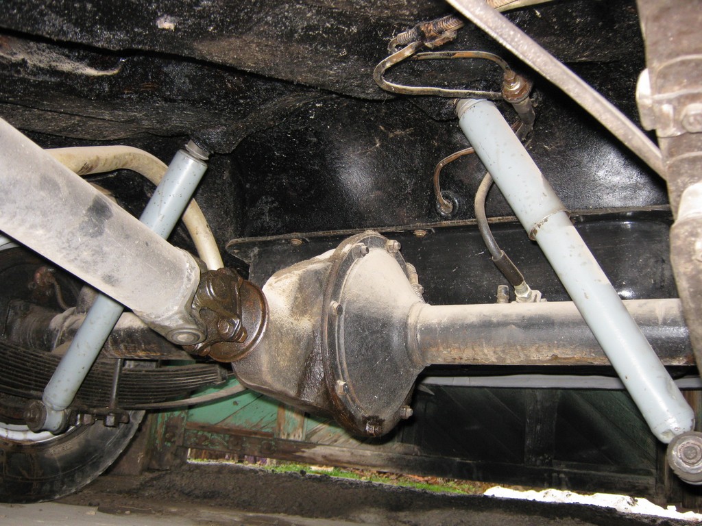

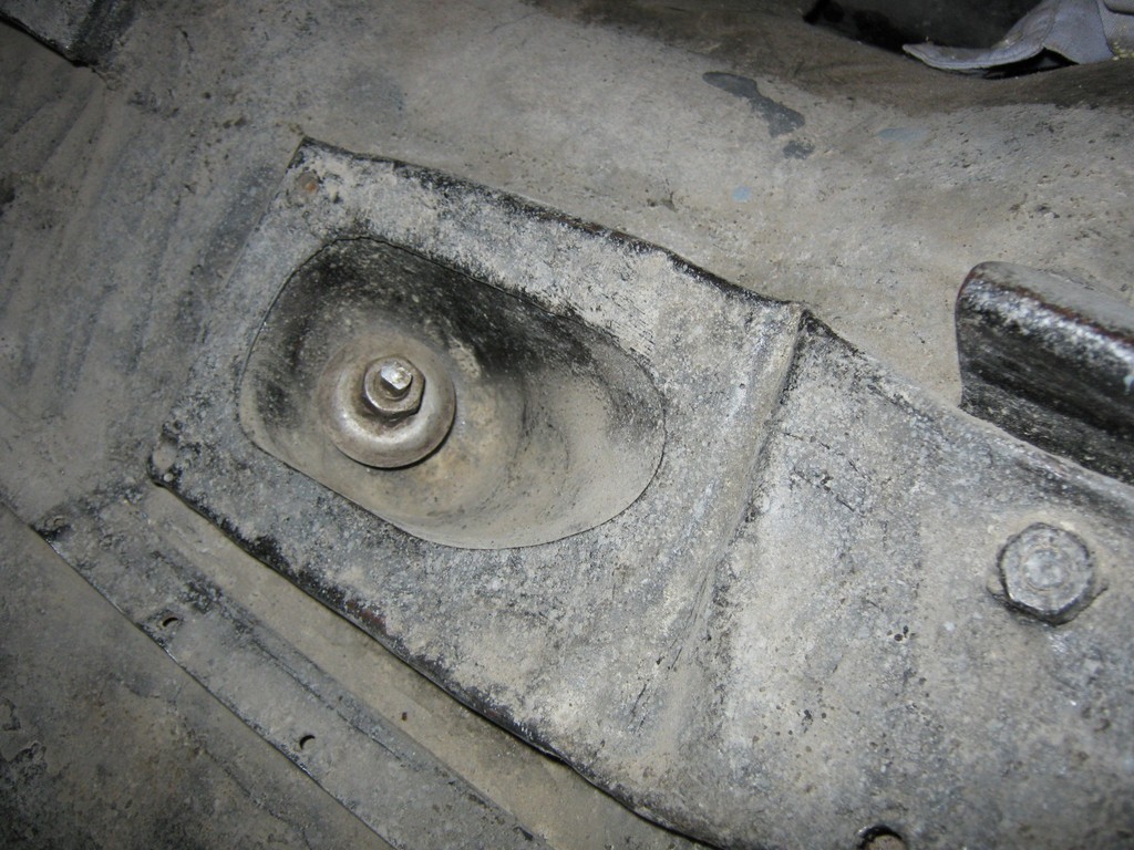

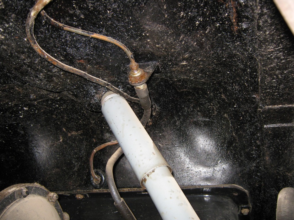

Когда то мой отец установил на теперь уже мою победу телескопические амортизаторы от газ-24, предварительно приварив посадочное место от той же волги, думаю
получилось очень даже неплохо.
Прошло уже более 20 лет, дефектов никаких нету, седла целые, никакой гнили! Недавно прокачали, заменили все расходники, теперь им еще бегать и бегать!
Выставляю на суд фото готовой конструкции:
9 319
900
Очень недурственно! Шик!

Вот спасибо. Примерно так и собираюсь делать.
psixoz
14.03.2009
1 987
184
Осталось только найти кусок от газ-24 и можно браться за работу! Сделано просто отлично!
