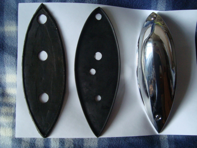

Слева на право: новодельная резиновая прокладка переднего габаритного фонаря, резиновая прокладка фонаря с переднего крыла мотоцикла Харлей-Дэвидсон, сам фонарь. Производство США. Посадочные совпадают. Форма тоже. Вывод - можно использовать на М1в случае отсутствия родных. Я очень доволен этими фонарями и буду их ставить.

Безусловно это наилучшая замена родным, но если положить два фонаря рядом, то мелкие отличия всё равно найдутся...
Интересно, а у Эмовских подфарников есть полный американский аналог? На Бюйках и Шевроле были похожие подфарники, интересно на сколько они отличаются?

а на каком сайте можно такие фонари посмотреть?

нет. Там написано - Харлей, а у него фонари похожие, но сильнее вытянутые по отношении к Эмки. Если в сборе фонари от него поставить - это будет неплохо смотреться, во всяком случае лучше чем от нашего мото.

Я просто шучу . ОЧЕНЬ похожи))) Знаю что харлей Knucklehead
