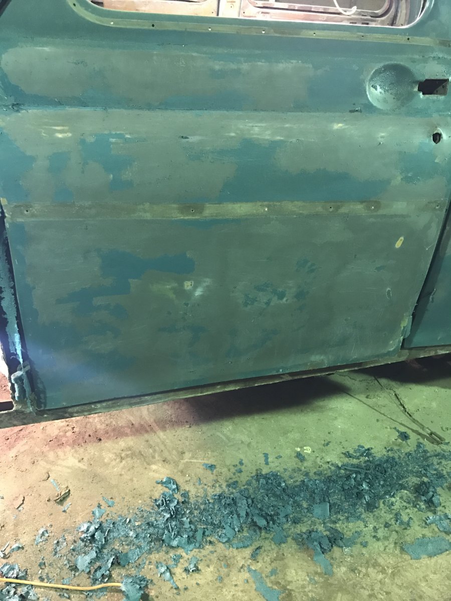

Брал BODY,наносил на кузов небольшими участками снаружи и прикладывал с верху целлофан для лучшего эффекта,потом на шлиф-машинку щётку металлическую и вперед,так ободрал весь кузов на победе,потом брал бензин и смывал остатки,в данный момент машина стоит под покраской,никаких побочных явлений не замечено.

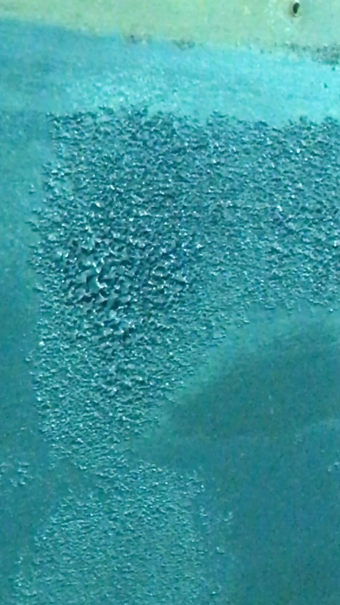

Вот попробовал...Русский аналог пока только нашёл 200 руб. аэрозольный баллон. Израсходовал не много:

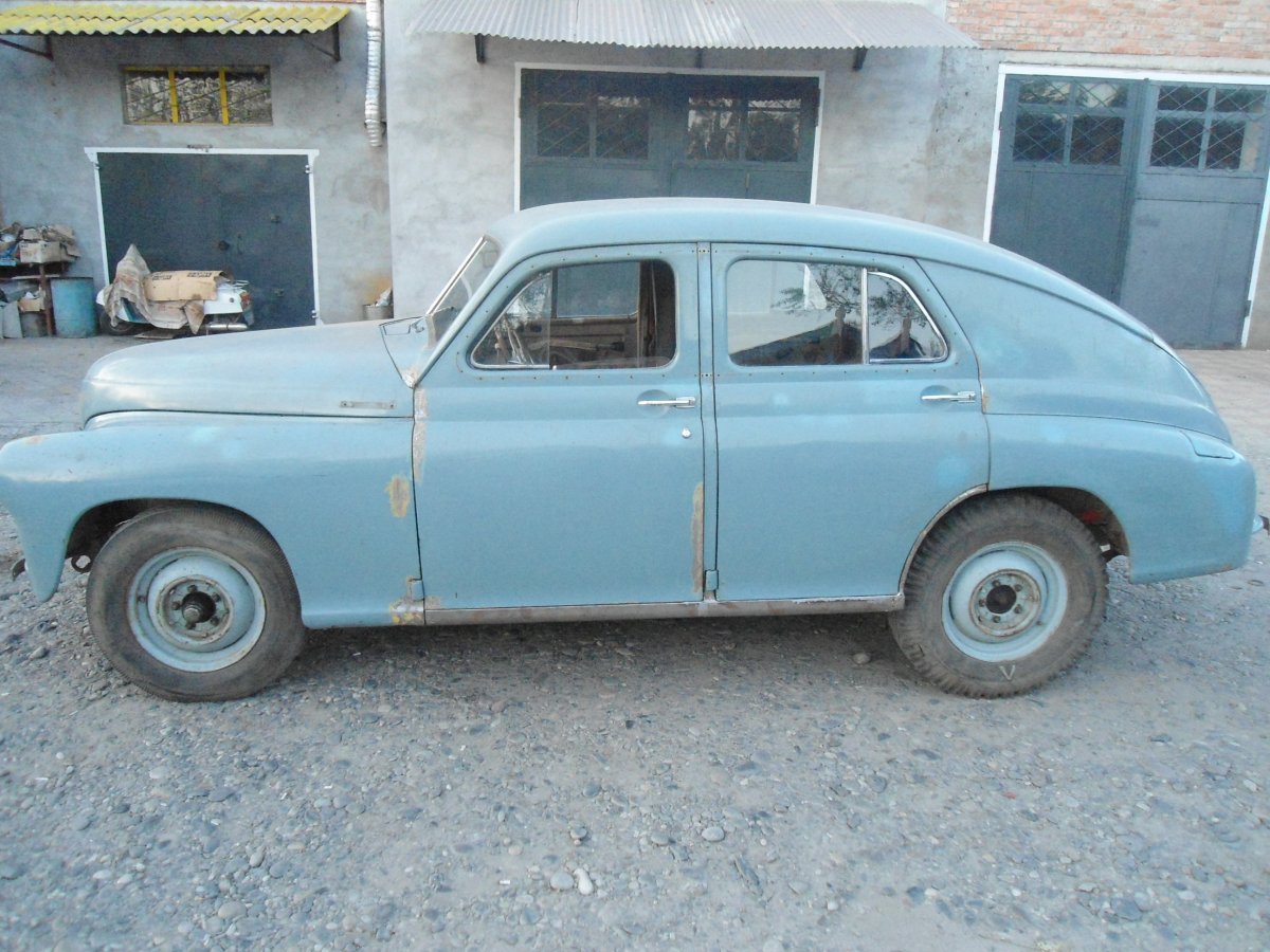

Забыл уточнить!Никакие аэрозоли не заменят боди,счищали на улице летом при температуре воздуха примерно +30 не меньше,повторюсь, наносили боди тонким слоем кисточкой и укрывали нанесённый участок плёнкой минут на 15-20 .Лично мне обошлось на весь кузов 6-7 банок примерно.

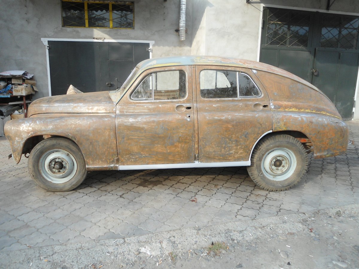

Предыдущий как было,потом после боди как стало,щяс выложу уже в грунте.
