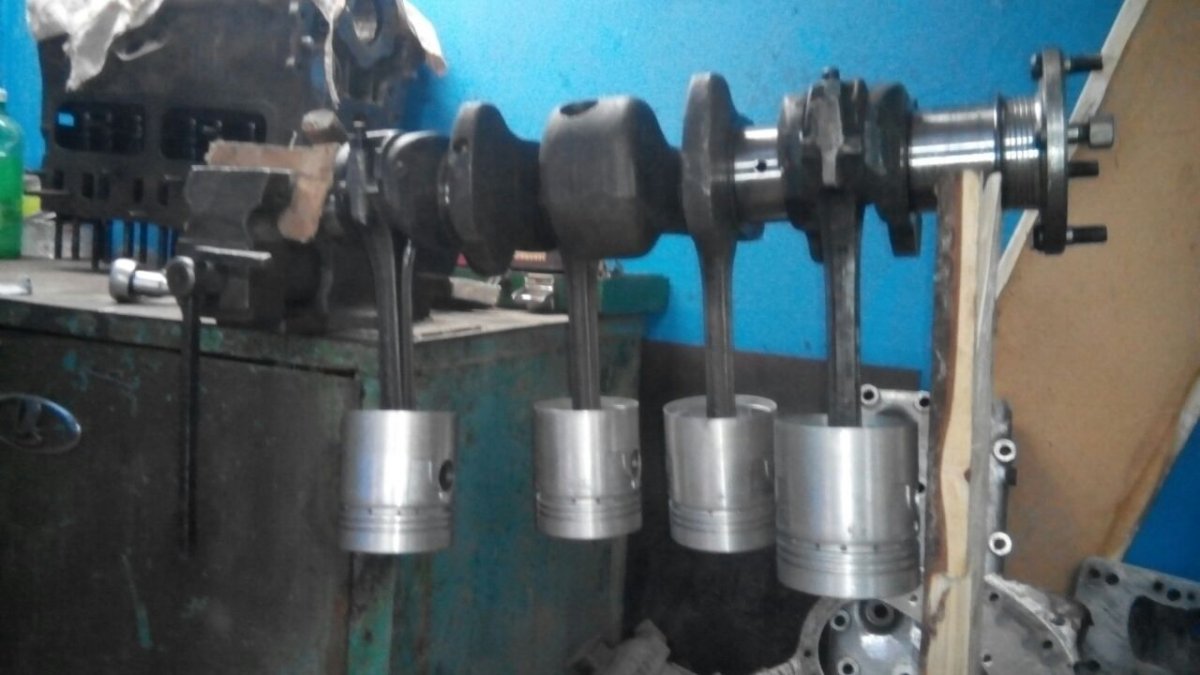

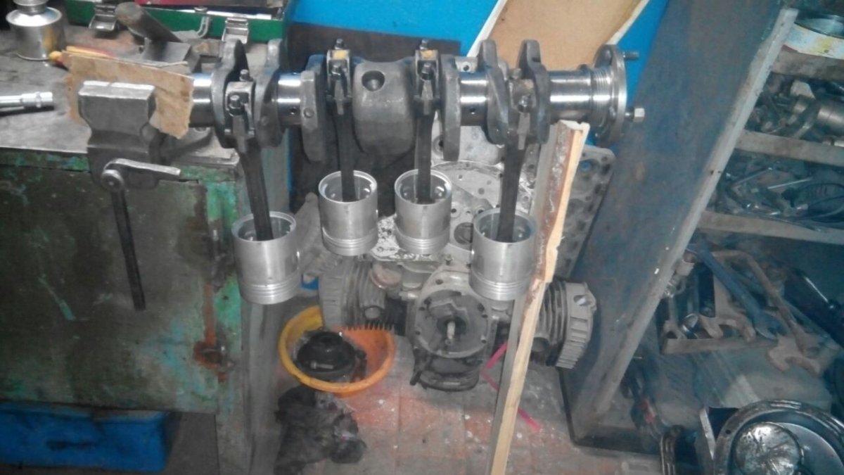

-=bolt=-
19.09.2010
1 701
264
город-герой Волгоград
www.retro34.ru
Серег, фото в тему.
буквально сегодня вязал поршня на вал и кольца мерил по зазору.
ставлю поршни с пальцами ГАЗ 52 с тремя кольцами - два компрессионных, одно маслосъемное.
вкладыши - коренные ГАЗ 52, они почти такие как на М20,
шатунные - ГАЗ 52, они уже, мм на 5, но ИМХО не критично.
шатуны не подходят от 51, 53 - они там несимметричные.
остальное спрашивай.
можешь в ВК или вазап/вайбер писать.
