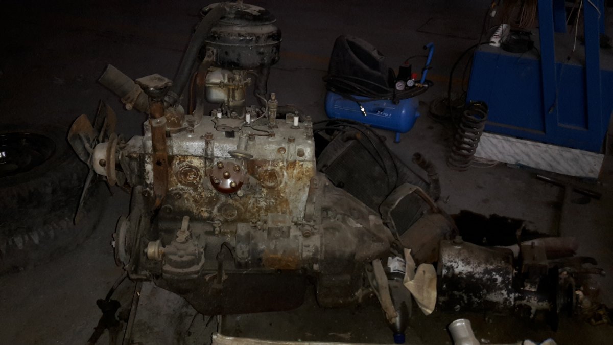

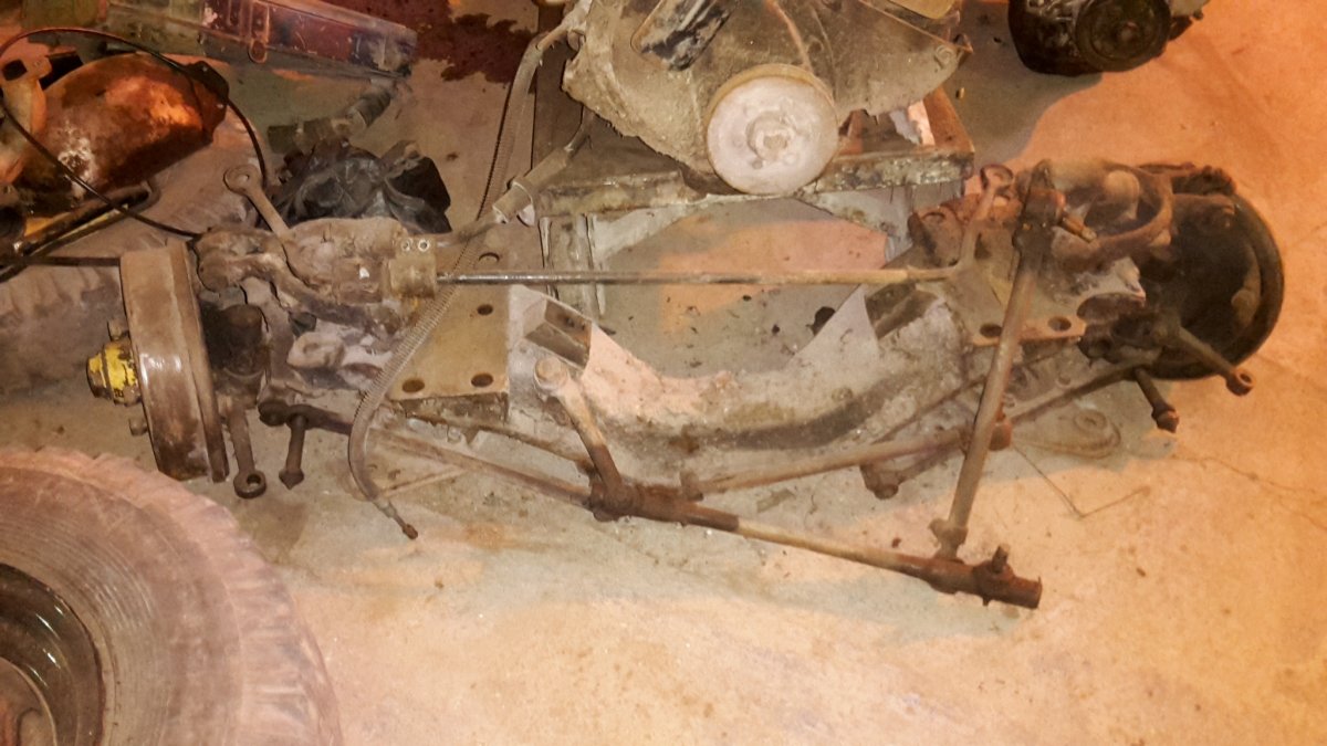

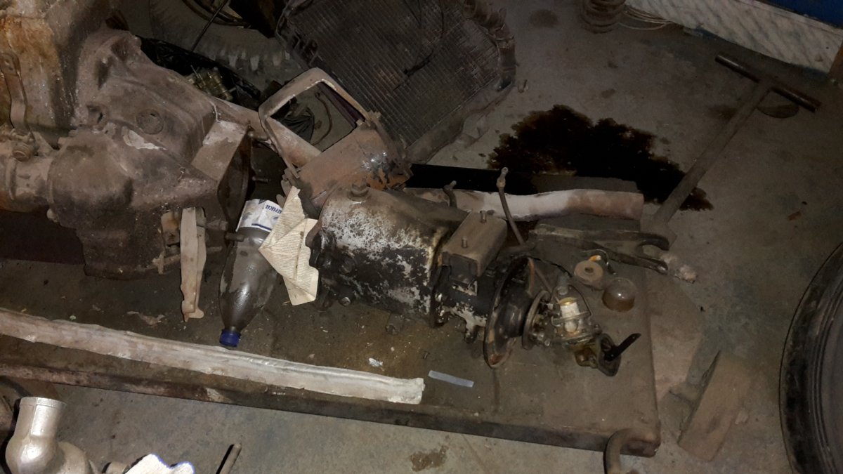

    Здравствуйте.
    Автомобиль достался с установленной балкой ГАЗ 21 и двигателем.
    Родные балка и двигатель в наличии.
    Какие могут возникнуть трудности при установке родной балки после ГАЗ 21 ?
    Как я понимаю могли быть внесены изменения в конструкцию лонжеронов, крепёжных отверстий?
    Кроме рычажных амортизаторов есть ли принципиальная разница в ремонте подвесок?
    Планирую замену всех резьбовых, наконечников тяг и РТИ по умолчанию, пескоструйная обработка и покраска элементов, замена сальников и подшипников в ступицах.
    Спасибо за советы.

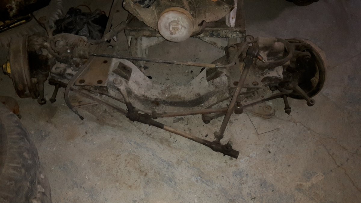

    Только сейчас фото открылись.
    У Вас родная трапеция. Поставлена на 21-ю балку. Проблем с возвращением к родной балке не будет.
    Если собираетесь использовать машину для дальних поездок, подумайте, стоит ли возвращаться к родной балке. Рычажные амортизаторы ненадёжны, новые найти сложно. А жёсткая работа родных амортизаторов приводит к расширению к низу щели между передним крылом и дверью. это болезнь 90 процентов Побед.

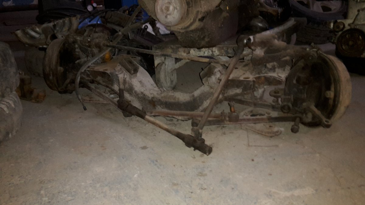

    Балка которая на фото 21?
    Авто был на другой подвеске (21) которая на фото не представлена.

    Балка на фото - от Победы 3 серии.
    Может быть, но это маловероятно, могло быть только при аварии - балка от ГАЗ-21 раннего выпуска с рычажными амортизаторами.
    К проигрышу в комфорте и управляемости нормально работающая родная подвеска не приведёт. Углы установки колёс у обеих мостов, вернее, вариантов одного и того же моста одинаковы. Вся разница - в надёжности амортизаторов.

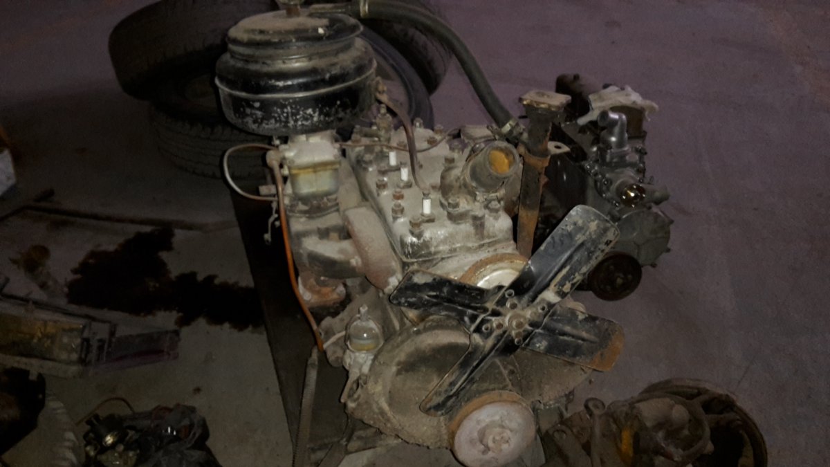

    Решено ставить подвеску от 21, есть вопросы:
    Крепление опор двигателя идентичны балке от М 20 или нужно переделывать ? (Балка от ГАЗ 21, двигатель М 20)

    Крепления надо переваривать.

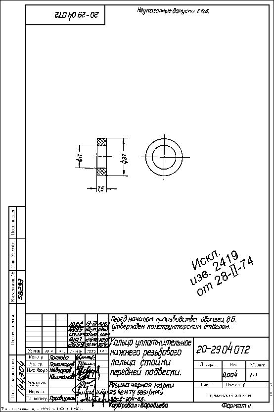

    Да, только вот одной фиговины почему то нет новодельной ни у кого:
    20-2904072 кольцо уплотнительное нижнего резьбового пальца.

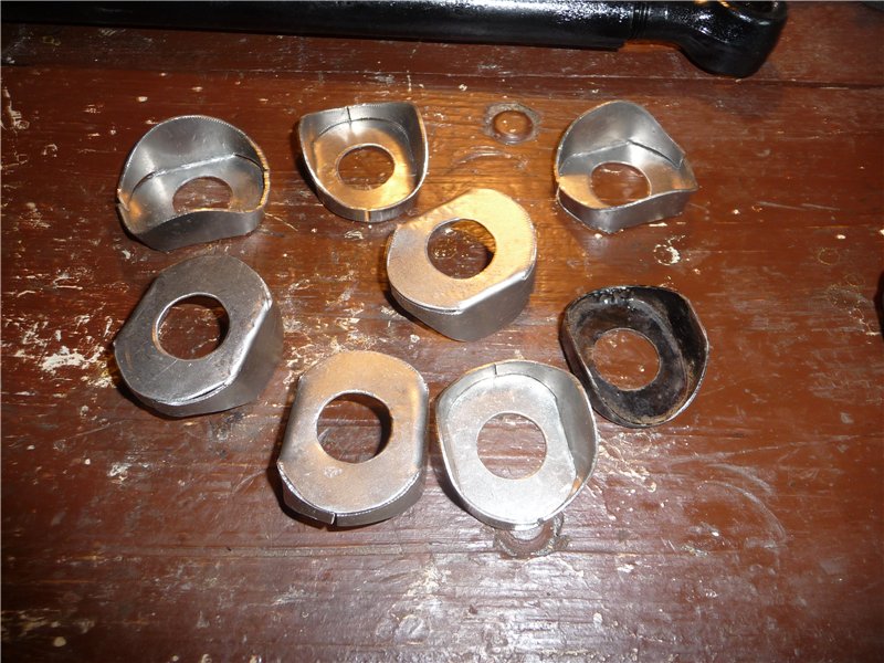

    А я не могу найти "металлическую обойму защитной резиновой накладки рулевых пальцев". Со странным номером: М-3333.
    Тоже ни у кого нет!

    Только хардкор! )))
    [​IMG]
    Я себе так делал. Чтобы не сойти с ума музыку ставите какую-нибудь ( я под Наутилуса пилил))) и напильникром шорк-шорк. На обойму уходит в среднем минут 20.

    Если бы я хотя бы зналк ак он выглядит, я б наверное чего-нибудь придумал. У меня вообще его не было, ни на одной из сторон.
  19. Кирилл
    Кирилл Administrator Команда форума
    Регистрация:
    14 июн 2014
    Сообщения:
    1.612
    Сказали спасибо:
    390
    Адрес:
    так поможет?)

    О, чертежик. Все волшебно, спасибо. Я думал там более заковыристая конструкция)
