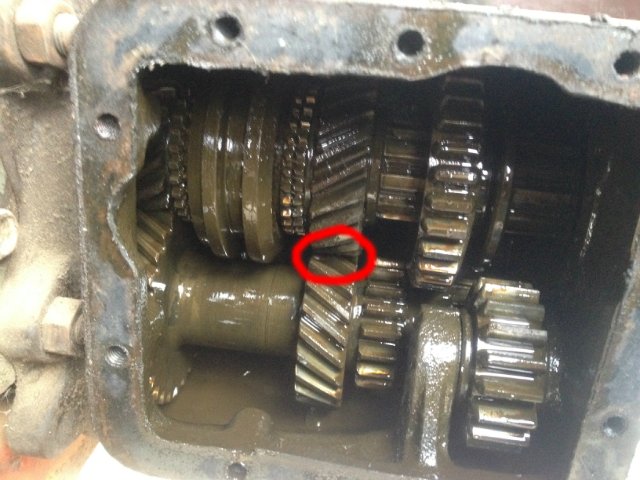

В выделенным красном лежит зубец, который поставил в распор валы и не даёт им провернуться.
Завтра снимем коробку и отдеффектуем.
Но видимо мне придётся всё же покупать другую кпп.

Разобраны КПП.
Решили чинить сломанную кпп взяв из "новой" шестерни.
Полностью разобрали, завтра отмоем и приступим к сборке.

Помогите понять, какие именно у меня включились передачи.
Выломало зубцы на шестернях обведённых красным и поэтому коробка не прокручивалась- зуб встал на перекос.
