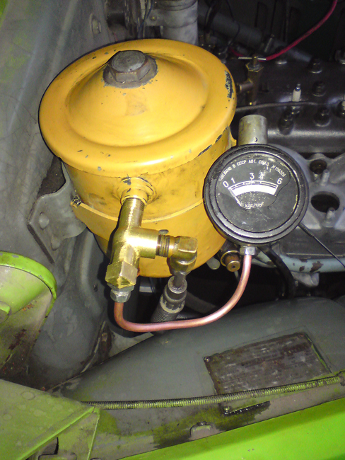

Вот, примостырил сегондя приборчик на постоянку... пока мотор не заводил по сему не знаю как это всё работает, но расперает от ощущения выполненой задумки :)

хорошо получилось. а где он будет давление мерить в фильтре или в двигателе.?

Ну если краник на выходе из фильтрабудет закрыт то в маслянной системе, а если открыт то в фильтре... я всегда оставляю варианты )))

Как бы фильтр не прорвало :D .

Нет это вполне реальная ситуация так как фильтр расчитан не на полнопоточную фильтрацию.
Масло будет сочится через крышку.
Так что прекрывая кранник держи очко на готове :D .

Да ты успокойся! Я сто раз так делал! :lol: :lol: :lol:
Ничё с ним не будет... Кстати крышка сопливит даже при открытом кранике если плохо затянута. Что-то мне подсказывает что фильтр сосздаёт такое адское сопротивление что давление внутри фильтра, даже не смотря на прямой слив в картер, примерно такое же как в маслянной системе )

от чего тройник поставил? он золотой что ли :D

Чисмтейшее золото! )
Это не тройник а двойник, от чего не знаю, купил в Южном.
