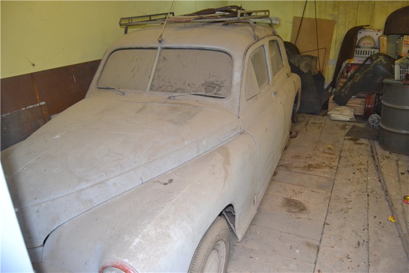

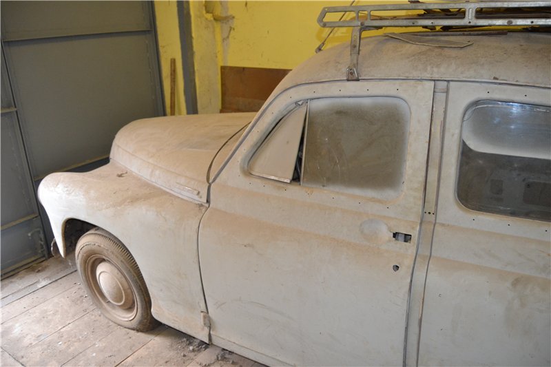

Сегодня выдался свободный день и я решил с утра съездить в гараж где стоит Победа, что бы сделать фото и повнимательнее рассмотреть автомобиль.
Новости как в анекдоте две, одна очень хорошая, а вторая совсем плохая......
Приехав в гараж я обнаружил, что соседний гараж открыт и там возится какой то "дядька", я начал открывать свои ворота, но замок не поддавался, на шум вышел сосед и был очень удивлен увидев меня там, я в гараже не был ни разу с 1996 года, но он меня узнал сразу (я честно сказать его не вспомнил). Сосед дал WDшку и молоток и мы общими усилиями открыли дверь ворот. Ощущения были как будто я вхожу в древнеегипетскую усыпальницу, странные чувства, скажу я. Войдя в гараж я увидел АВТОМОБИЛЬ из своего детства, чуть не прослезился.

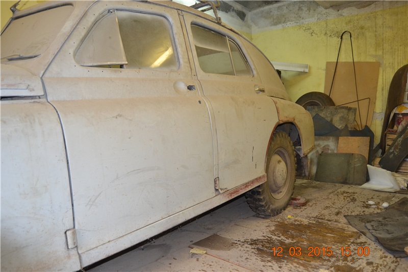

О плохом..........

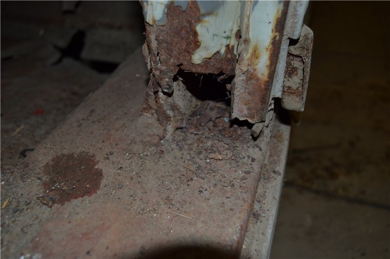

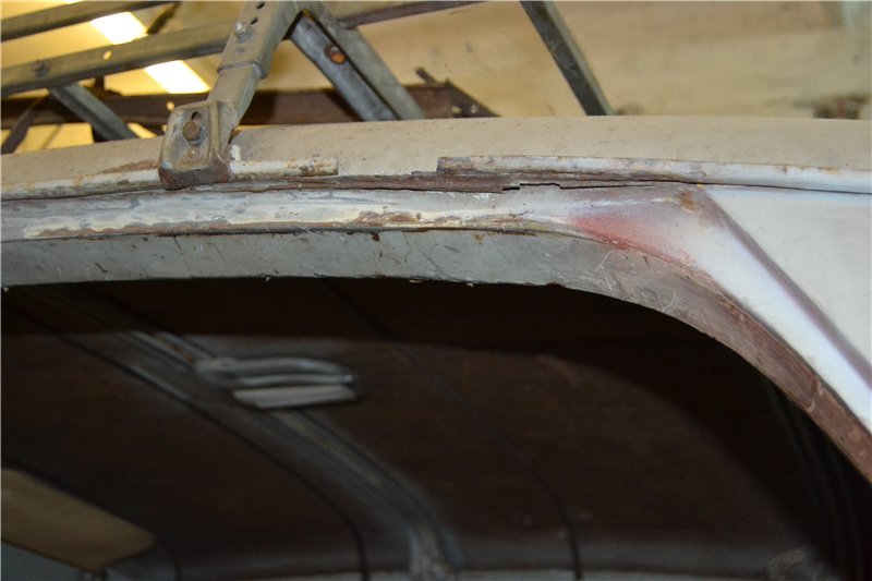

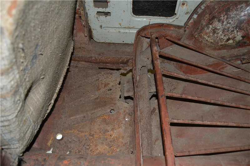

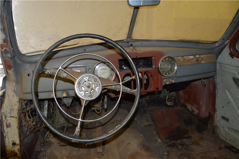

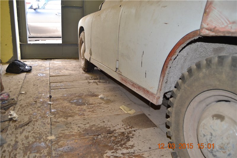

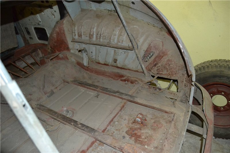

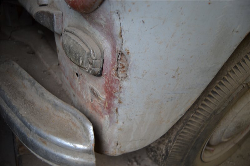

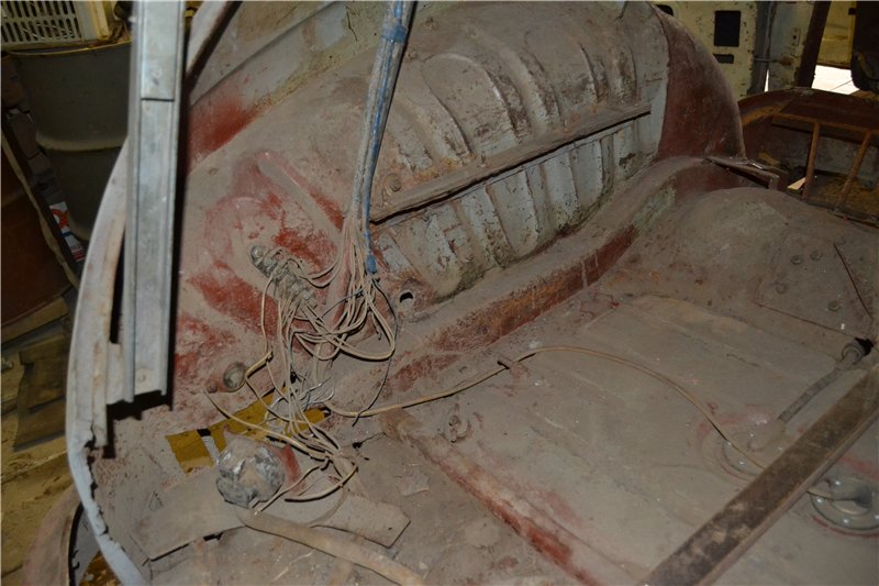

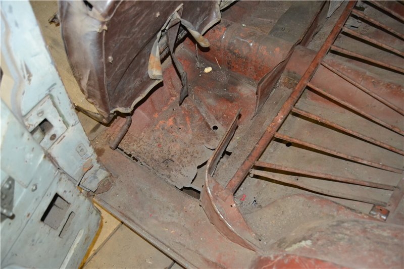

В моей памяти автомобиль почему то сохранился ГОРАЗДО лучше, чем на самом деле, я ВСЕ представлял иначе чем оказалось.
Пол перед заднем сидением...
Багажник.....

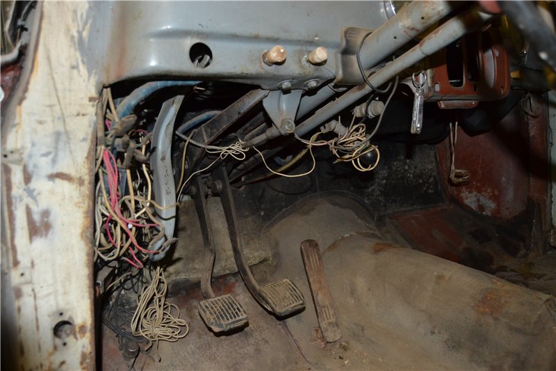

Панель....

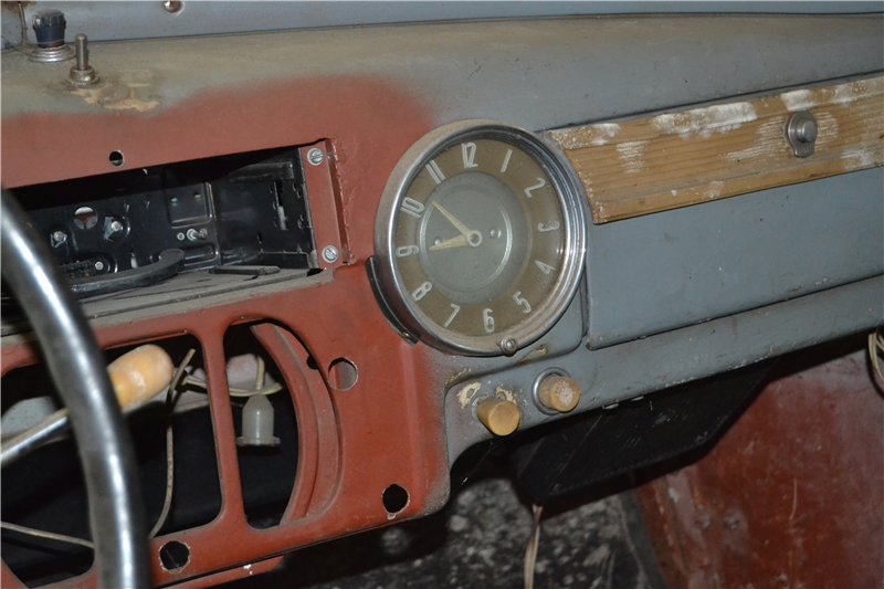

Педали.....
Водоотливной бортик....
Средняя стойка........
Переднее крыло....

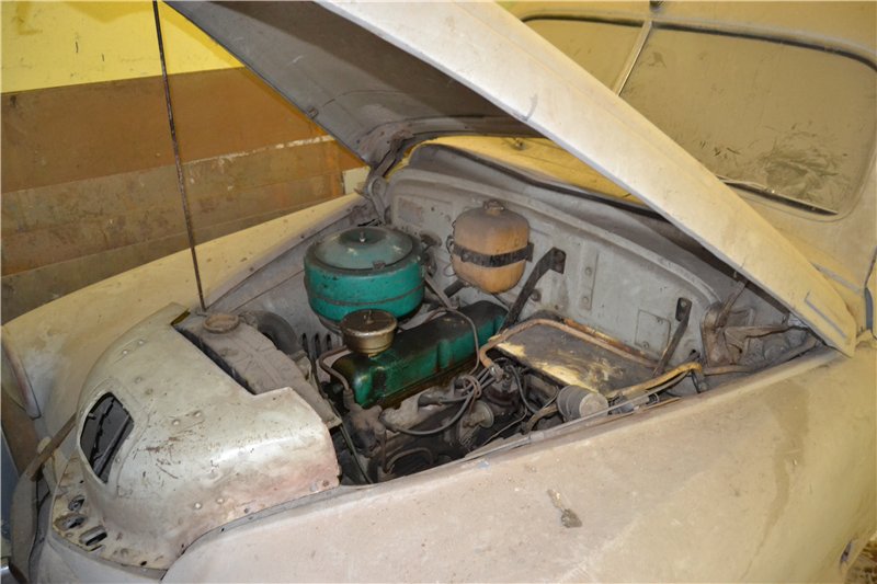

Моторный отсек....

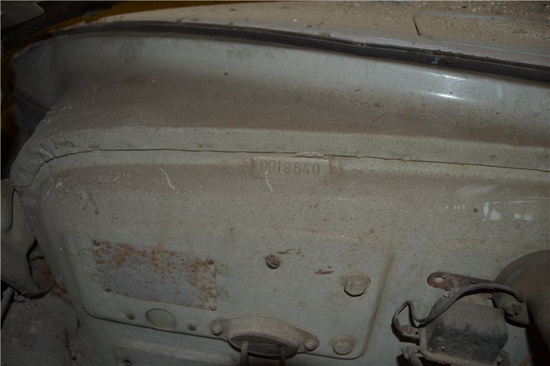

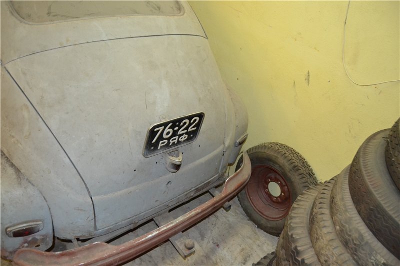

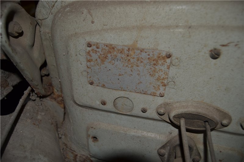

Номер........
Короче, я ОЧЕНЬ загрустил. Даже у меня промелькнула мысль, что выхода два, или чермет, или объявление на форуме "подарю".
С этими грустными мыслями, мы с соседом стояли у авто и обсуждали "историю советского автопрома", как вдруг я увидел, что к бензонасосу, вместо медной трубки, подключен кусок пластиковой трубки, длинной 60-70см. И тут я вспомнил, что когда я перегонял машину в 1996году, я приделал эту трубку, что бы брать бензин из маленькой канистрочки, а то в баке полно говна. Я без особого энтузиазма сказал в слух "может попробовать завести", на что сосед охотно откликнулся, предложив свою помощь. Кабели-прикуриватели у меня всегда лежат в машине, бензин 92 дал сосед. Сначала бензонасос не хотел качать, я снял стеклянный колпак, смочил клапана бензином и все заработало. Масло а моторе черное, но уровень, система охлаждения сухая. Я повернул ключ, приборы зашевелились, повернул дальше, стартер начал крутить мотор, надежды почти не было, но через несколько секунд мотор кашлянул, руки вспомнили, что надо что то вытянуть на панели и еще надо "подрыгать" правой ногой. Следующая попытка и ........ОНА ЗАВЕЛАСЬ!!!!!!!!!!!!!!! 20ЛЕТ!!!!!! ПРОСТОЯ. Так как масло старое, тосола нет я несколько секунд дал машине поработать и заглушил её. Пока мотор работал, заметил, что нет сцепления, может диск прилип, но это мелочь. Главное машина ЖИВА!!!!!!!!
В этот момент меня захлестнули эмоции и я совсем забыл сфотографировать исторический момент заводки :(
Короче не смотря на большие разрушения кузова, принял решение БУДУ ВОССТАНАВЛИВАТЬ, максимально близко к оригиналу, что не смогу сделать сам, буду отдавать в работу к спецам. Теперь хочу посетить второй гараж, где лежит "мелочевка" и другие запчасти и займусь регистрацией о ГИБДД (устное "добро" уже получено), инспектора на осмотр автомобиля повезу на следующей неделе.

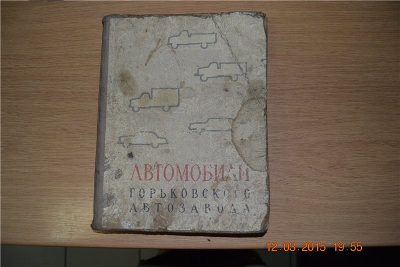

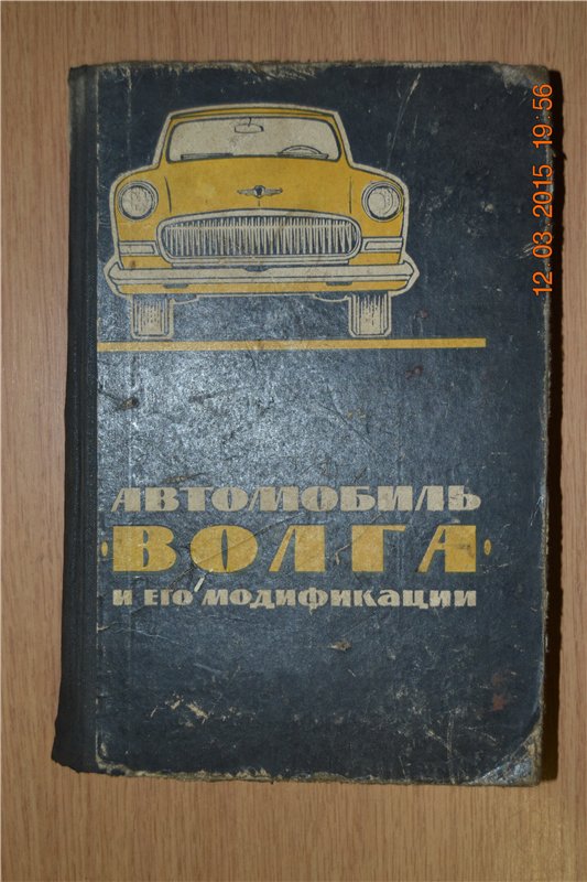

Ещё в машине нашел небольшой "клад"...
........ну и ещё с десяток книг похожей тематики

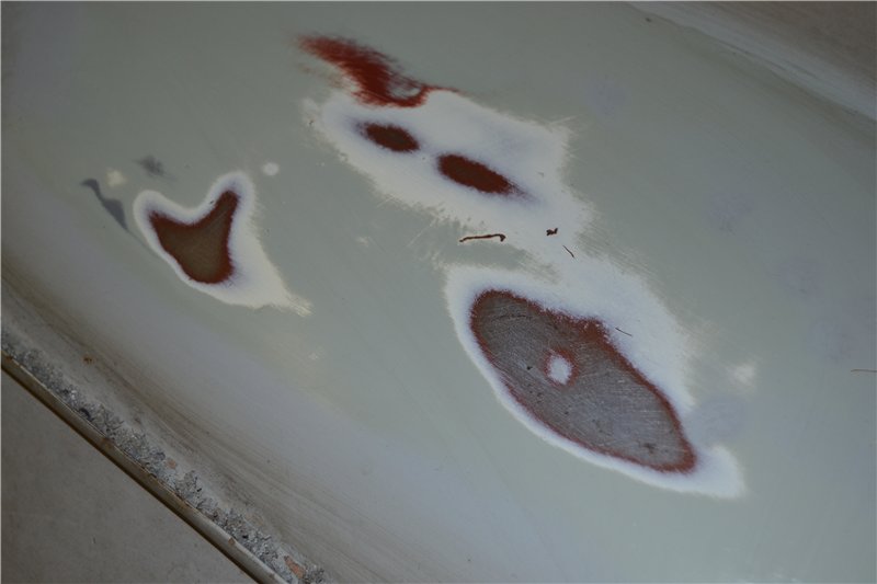

Ещё у меня вопрос, каким цветом автомобиль был покрашен на заводе?
Я потер шкуркой крышу......
И в конце перед уходом накачал колеса.........

При регистрации могут проблемы возникнуть из-за двигателя ГАЗ-21.
