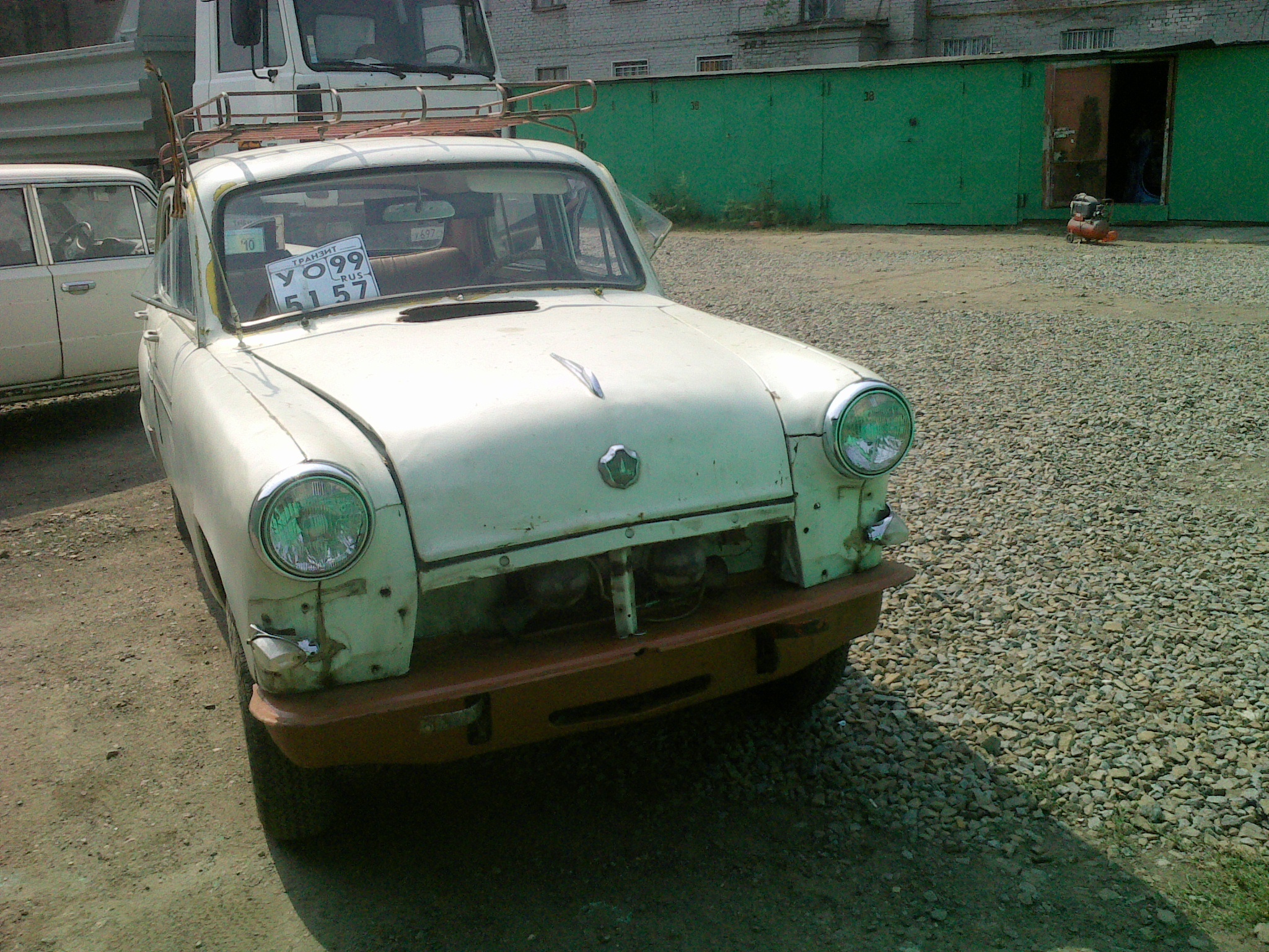

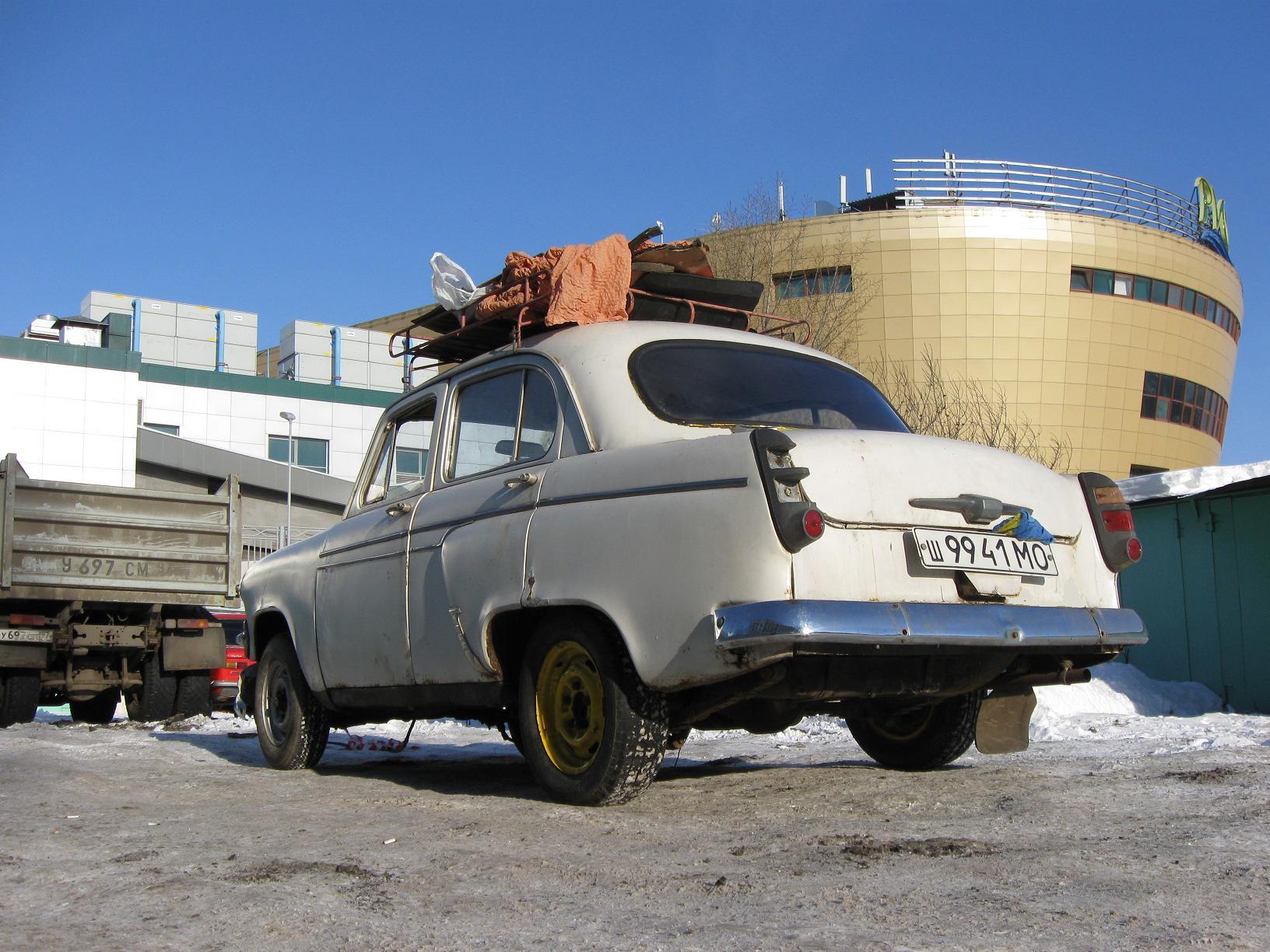

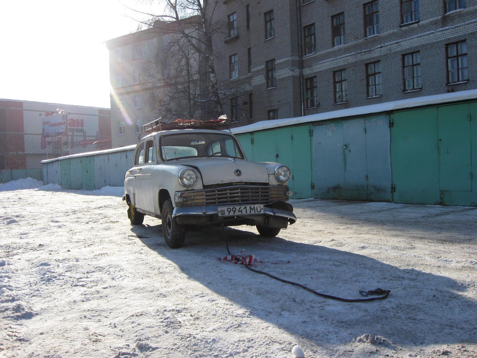

Итак Москвич был загнал в достойное стойло.
Выгнал с одного места -пока дышит стоит:
А на улочке бодрит так морозец-то!
...ручками кстати,ручками выталкивал и заталкивал, в гордом одиночестве, я и Москвич,Москвич и я..

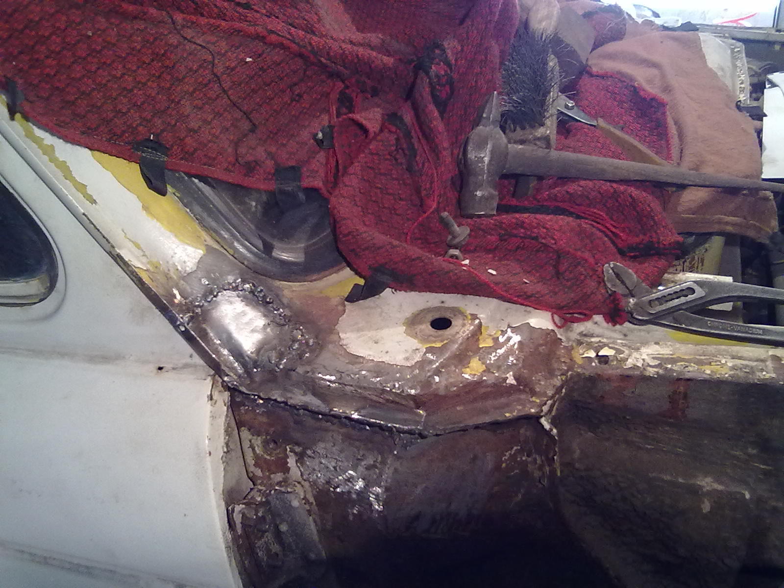

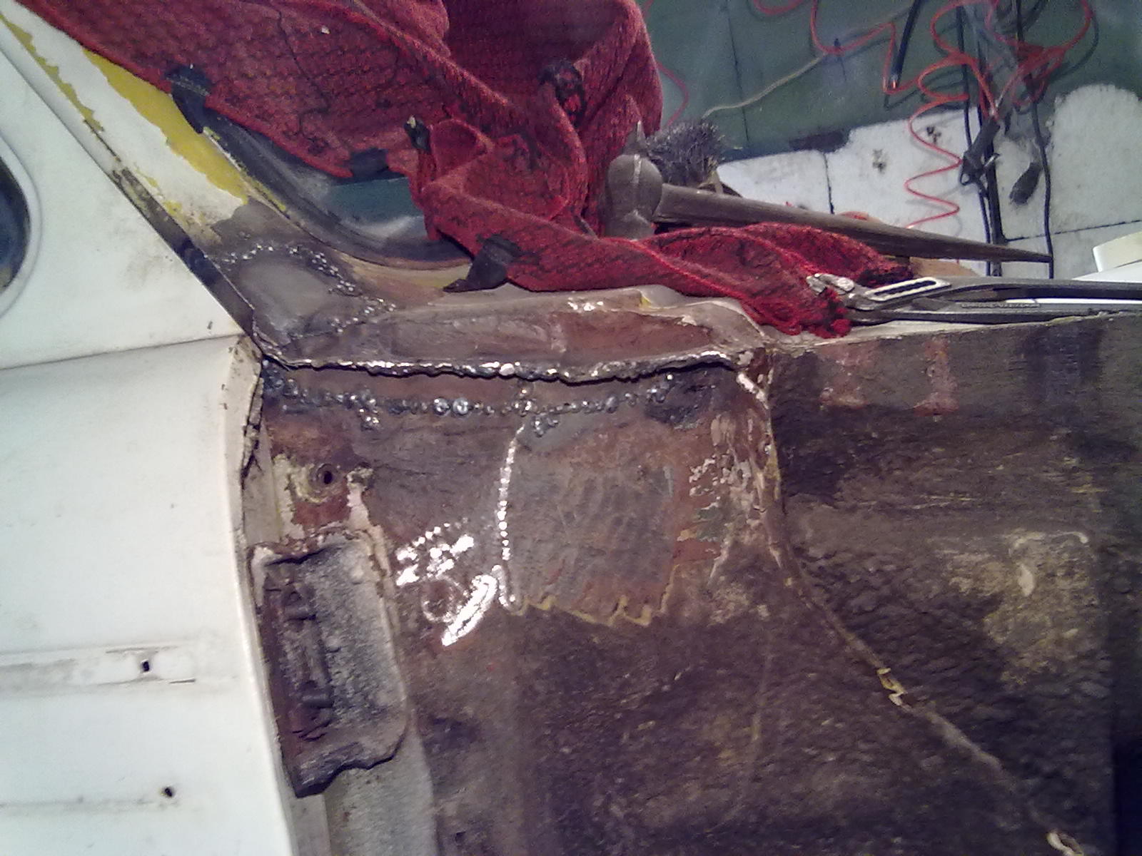

Грустная полуулыбка бродит на мордочке Москвичка...Ну,оторвали тебе,старичок, лонжерон лихие горцы...Поправлю,не расстраивайся,мой друг!
Зато осанка твоя по-прежнему горда, несмотря на севшие рессоры и пружины и маленькие колеса Р13 вместо 15, и свет работает по-прежнему.
Для ветерана не поленился на колени на снег встать, для такого-то кадра!

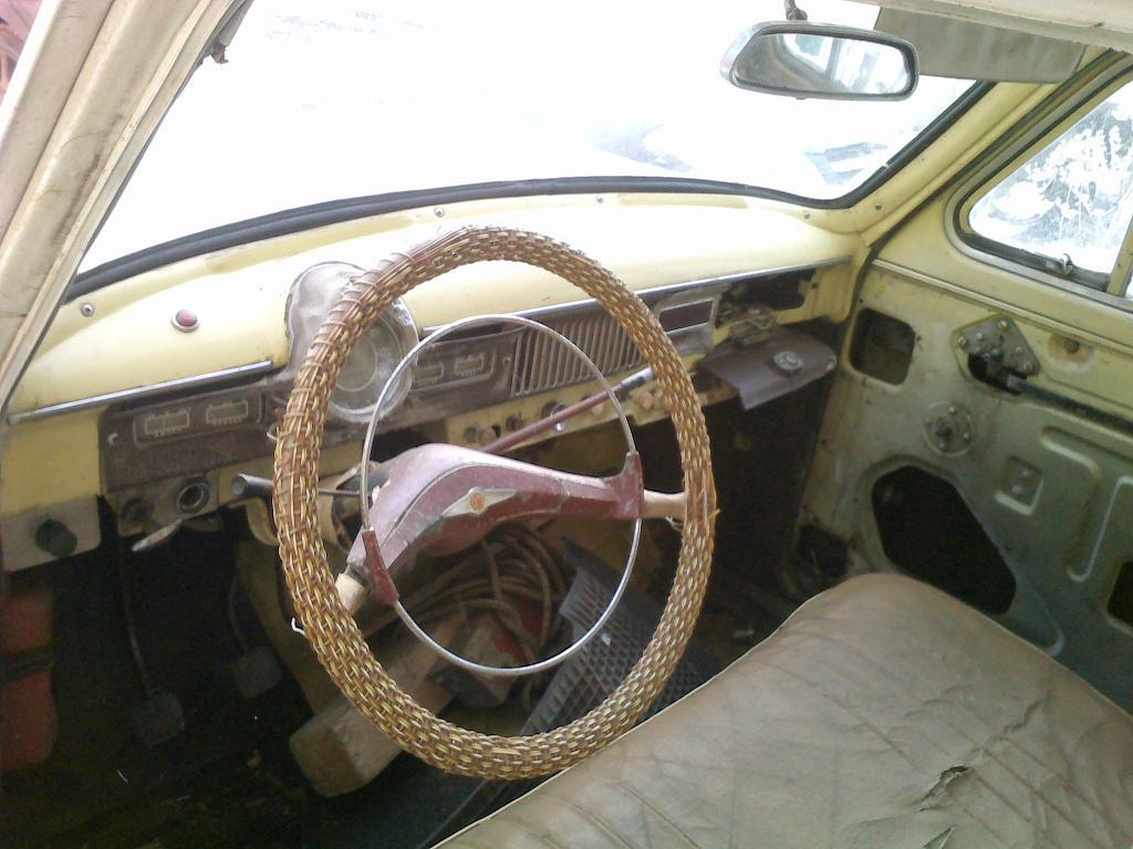

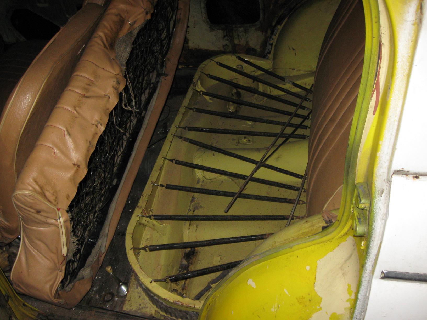

Полазил,почистил,разобрал бардак. Снял посмотреть заднее сиденье-а вдруг там мильён старыми?
Нету, мильёна-то! Зато крепко и ухожено.
Как позже выяснилось (я таки разыскал хозяина по адресу в ПТС )-на машине поломалося сцепление, и дедушка его стал чинить...но добрые люди унесли коробку и сцепление. Пока было все снято и удобно разложено. Стоял на улице.

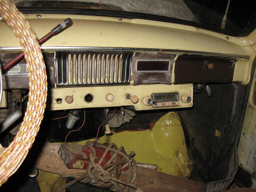

Двигатель был подвязан крепкою веревкою через брусочек-повторю фото-вон под рулем веревки в полу:

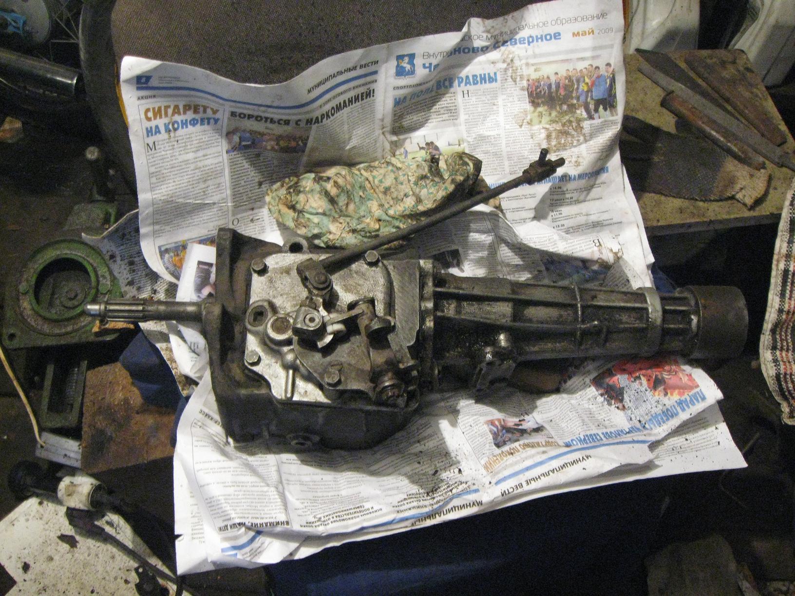

И я ...долгими зимними вечерами/ночами/днями стал разыскивать на просторах РуНета сообщества похожих заболевших ретро-Москвичами.
И вскоре наткнулся на одного замечательного человечка,который занимается реставрацией (не сам,не сам варит/шкурит) именно Москвичей моей модели, к тому -же живущего в непосредственной неподалёкости от моей машинки.
Он приехал ко мне в гости вскорости,чето-там подарил,что-то там продал (сцепление кажется в сборе и б.у. хром колпаки прикупил я ,ну захотелось мне), сосватал в одной неподалекости еще паренька,я приехал туда и мне...задарили вполне рабочую коробку от моей машины!!!

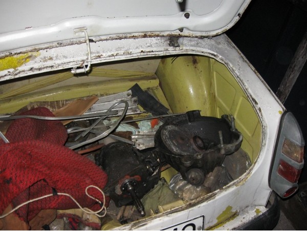

Ай как плохо я спал в ту ночь,когда в багажнике у меня лежало все,что требуется для сборки!!!
...как-же я ошибался! :-(
Вот она,моя ночная мучительница! Первым делом отмыть!

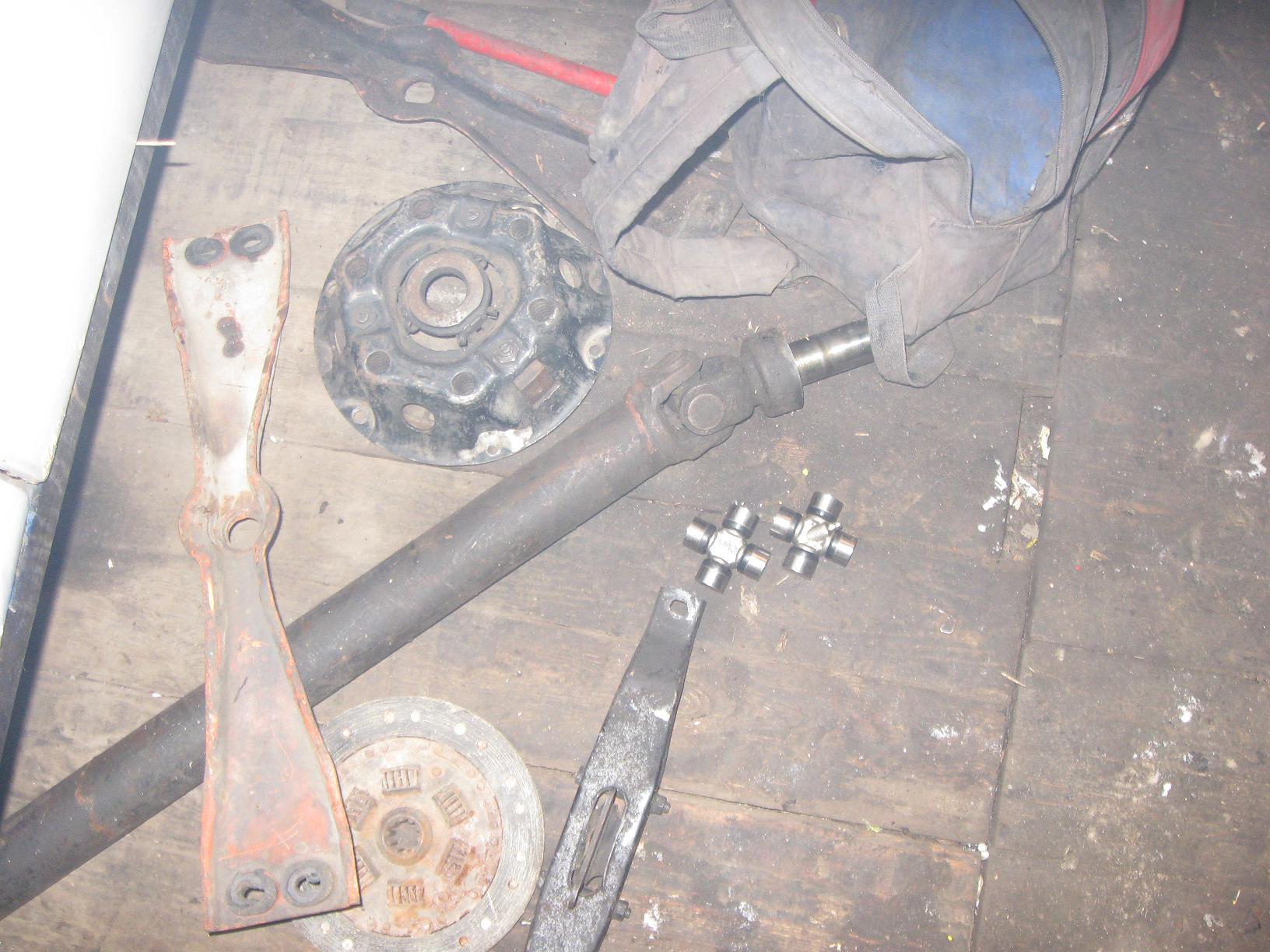

Сначала она полежала в грязном виде в багажнике Москвичка вместе с колоколом от 412й модели.ГМ,нафига он там был? (колокол впоследствии продан страждущему)
В салоне после разборки отыскался родной кардан, "вертолет" крепления коробки (аж две штуки :-( ) и некие крестовины.Ну и болтики даже.
Нашелся даже выжимной...непонятной наружности и окружности.
А далее... а вот далее я полез все собирать. :yes:

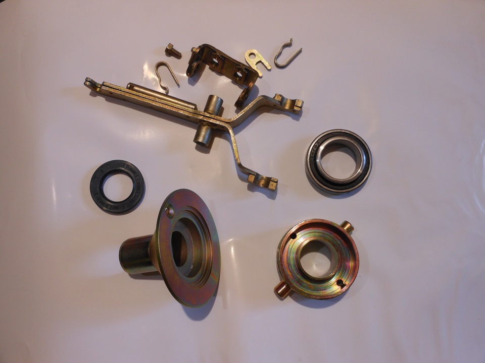

Ну что ж, Сергей Сергеевич, думаю-пора и сцепление ставить?
АААА!!! Блин а вот вилки то у меня и нет! Твою ж дивизию..
А она там ни разу не 412-я,а своя!
Позвонил уже известным мне реставраторам-ну нету у них этой плёвой детали, ну или ждите очередного донора когда будем разбирать...

Вот твари...Но свербит же! Уломал за 1300 р...
Как я это все сцепление собирал-та еще песня! Но-собрал!
И лишь потом прочитал в книге (когда она у меня появилась)-что я СОБРАТЬ НИКАК НУ НЕ МОГ!
Там требуется работать вдвоем-один нажимает на корзину, второй сбоку, проворачивая маховик, вставляет штифты для фиксации,и в полусжатом виде корзины вставляется вилка.
Потом один снова нажимает,ав второй эти штифты вынимает.
Я вставил без никого,но за два дня :stars: :stars: :stars:
Потом,вырезав прокладку,прикрутил по-уму коробку на колокол.
Родных спец болтов нету...точил из подходящих, благо пару вёдер советских метизов всегда у меня припасено...

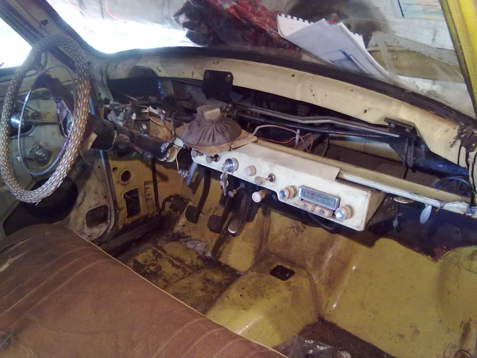

Задняя не включается. Все облазив, пришел к выводу,что пора ремонтировать привод на руле,потому как большие люфты и выработки.
Все в итоге снял-руль,колонку, кроме рулевого редуктора-поленился полмашины разбирать.
Нужно вынимать вал с тягой переключения,а он снимается только под капот,и вместе с редуктором.
Вышел из положения просто-взял жену болгарина, снял педаль сцепления(мешала подлезть), выпилил НЕЩАДНО в кузове два паза под тягу(там надо-то было сантиметра три).
Теперь нужно отогнуть кусочек кузова и вынуть трубу-тягу наверх. Есть у меня несколько других рулевых колонок в сборе,что-нибудь да подберу.

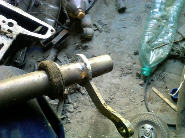

В-общем проблема в огромном износе и люфтах в сочленениях.

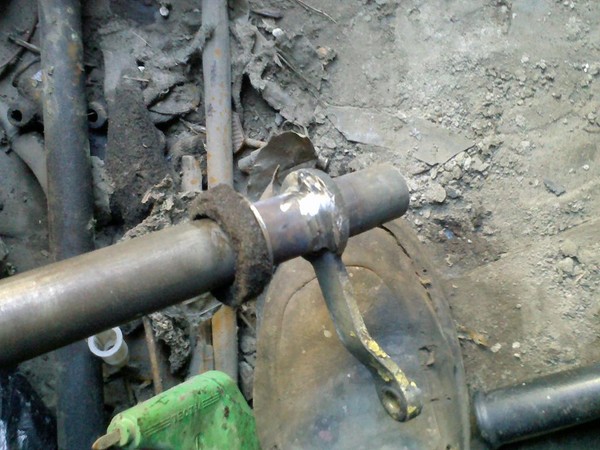

Выбрал время,наконец-то снял тягу (внутреннюю трубу) с рулевой колонки,переключения передач.В том месте,где она трется о сухарь,есть сильный износ,обварил полуавтоматом,надо бы теперь обточить под размер и потихонечку собирать.
Обточил и все подогнал,долго и тщательно собирал и подгонял привод,тяги наварил в месте износа,заменил резинки и втулки.Осталось протянуть проводку под переключатель в рулевой колонке,поставить рычаг переключения,и прочие весчи.Ну и отрегулировать регулируемой тягой рабочую длину и пробовать!!!
Вот где все блести-было тонко,наплавил металла и подогнал по штангелю в размер.

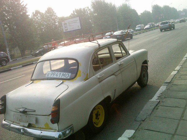

16.8.2010,

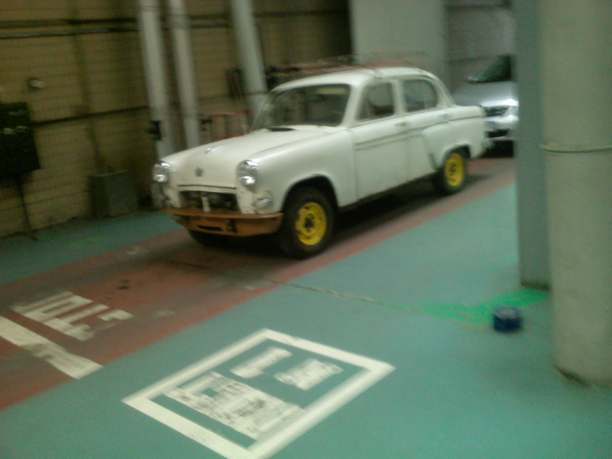

Итак,господа, ОН был снят с учета!
Встали с утра пораньше,сели на восьмеру (восстановленную мною ранее) и помчались к НЕМУ в гараж. ОН стоял такой одинокий и ждал меня в гараже,запертый...
Поздоровавшись с уважаемым ветераном (я с ним всегда здороваюсь и прощаюсь,желая долгих лет жизни без болезней ),проверил масло, тосол, тормоза,подкачал бензолину, накинул клемму и он бодренько так завелся, как молодая инжекторная иномарка.:cool:

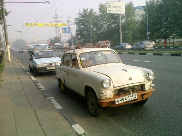

Плавно включив заднюю передачу выехал из гаражу, развернулся и поехал на заправку. На ходу заработали пропавшие было после сборки рулевой колонки поворотники,что порадовало.
И сигнал появился,со старомодным тоном 50-х.
Залив двадцаточку 80-го бензинцу (он еще продавался тогда), поФаФакал восьмерке, тут- же севшей на хвост, и полетел по Севастопольскому проспекту в направлении в область, через Нахимовский, в туннель под Варшавкой и выскочил на Каширку у рынка "Каширский двор".

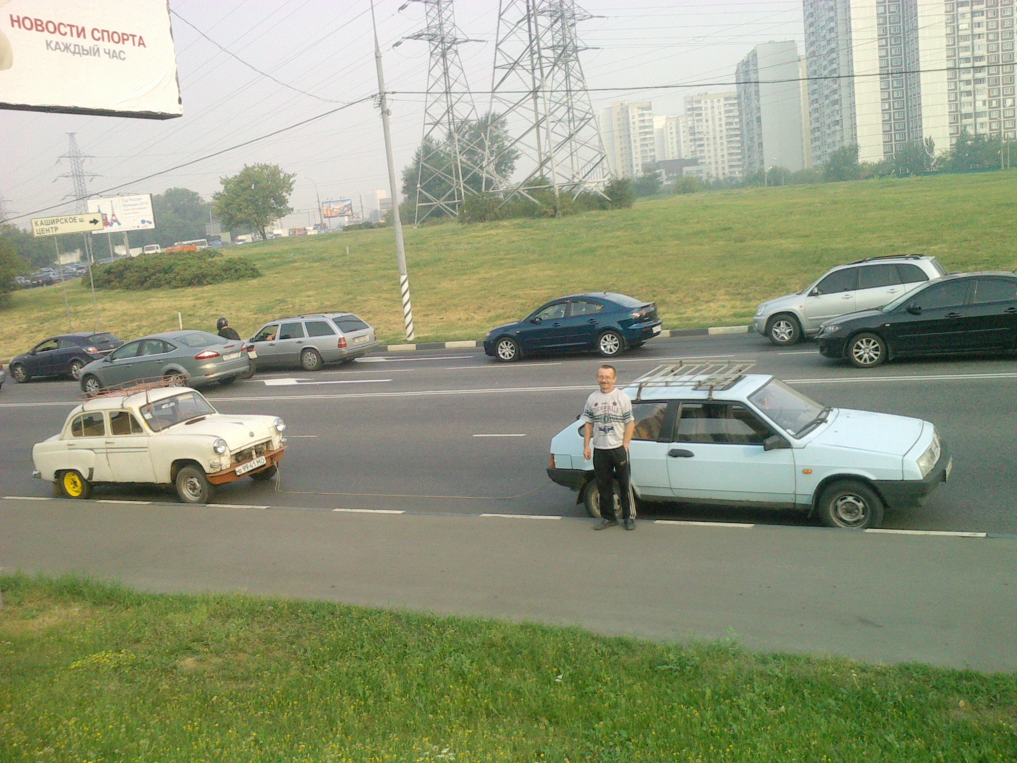

По дороге исчезла вторая передача,что не помешало мне посоревноваться с упрямыми иномарками.
В частности шли поровну с Форд Фокусом-2:)
К выезду на каширку температура доползла почти до сотни, жара -то уж была около +30-ти, если не поболе. Порадовала динамика разгона,и это при том,что вторая камера в карбе из-за люфтов в приводе открывается не полностью.
Кто не помнит-в 2010-м стояла страшная жара и с утра уже было +30.
При выезде на Каширку постояли,подышали-покурили (как некурящий,я дышал каширкой ),
ОН (остывает):
Он и модная восьмера (реэкспорт из Германии,жесткая обивка потолка,светло-бежевый салон,руль,торпеда,обивки,заводской люк нетекущий:cool:)
Привязали на веревку (не насиловать же ветерана) и полетели дальше.
Притянули на Перерву,(я там впервые был) там никого,понедельник все-таки-нерабочий день.
Постучал у дверей назойливо так, мент нос высунул, фамилию спросил и впустил.
А там.... О-О-О-О--О-О-О....я такого счастья при снятии с учета, да и вообще во всевозможных МРЭО не испытывал НИКОГДА!!!!!!!
Вхожу в комнату. ПЯТЬ ЧЕЛОВЕК. РАБОТАЕТ КОНДИЦИОНЕР.
Свободные кресла.Сказал в окошко фамилию,велели подождать.Через минут 10 вызвали,хотя пришел раньше на полчаса,забрали доки, минут через 30 отдали,побежал платить через дорогу. Комиссия правда 70 рублей с любого платежа, но я решил побаловать любимца (да и влом было еще куда то искать ехать), благо платеж был один-че-то рублёв 600-700-за замену типа ПТС (ну,старой серой советской книжки ).
Прибежал обратно,заехал внутрь (пришлось перед въездом постоять минут 20,какие то ары пригнали пару-тройку гнилых, убитых "бычков" снимать с учета.)
Там заехал не на ту канаву (внутри ангара длинные ямы для осмотра грузовиков), пришлось ждать пока 5 машин на соседней яме осмотрят, даже пошел ругаться шо так долго мол я первый заехал :)) сказали подождите.
Ну,вокруг народ собрался-"о,какая техника,раритет, как мол тащили"?
Я гордо- "Сам приехал!
"ВАУ!!!ВАХ ВАХ ВАХ!!! А мы тут на своих иномарках все дно поцарапали, пока ехали по яме (там выступ сантиметров 15) " Я говорю-А Я ТАК ПРОЛЕТЕЛ И НЕ ПОЧУВСТВОВАЛ!"при том что на низких 13-х колесах :)
Короче осмотрели меня,обнюхали,поставили в акт осмотра лошадиные силы (со слов не поверили,что 45 кобыл, пришлось книжку доставать).
Просил вписать в ПТС, что не просто модель 403, а 403 "Э". Отстань,говорят,на табличке нету и весь сказ.
Короче побежал сдал номера,спросил,можно ли оставить их на память.
Можно,но ОНИ БУДУТ ЧИСЛИТЬСЯ В РОЗЫСКЕ. Решил сдать.
2101с2низ.

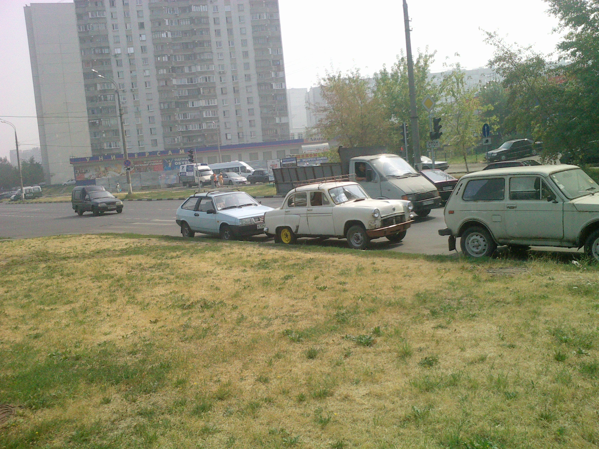

Это мы после тесных телесных контактов с представителями власти,вышли пописать в уголочке.
Убитая местная Нива (втрое моложе Москвича), бодрые Москвич и боевая восьмера:
В-общем делов часа на два-три,и всех делов.

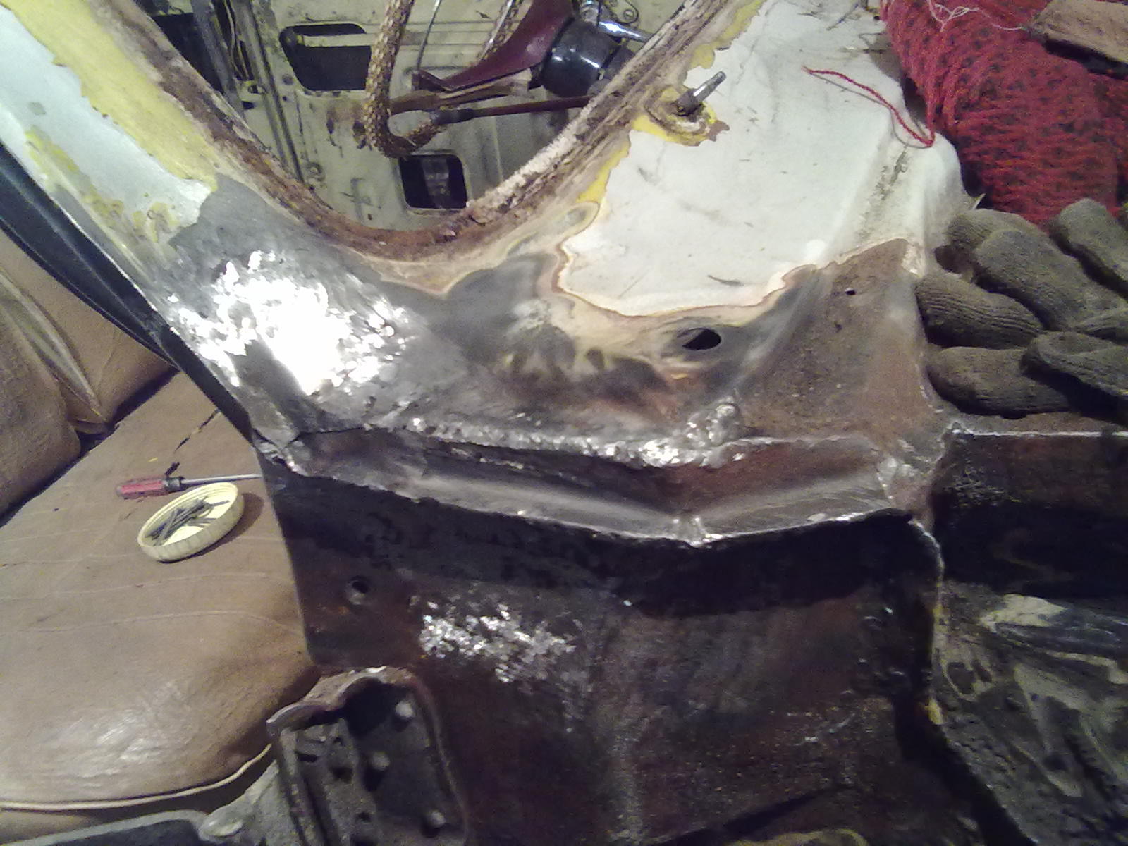

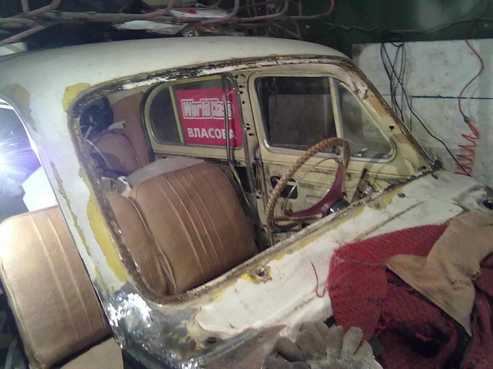

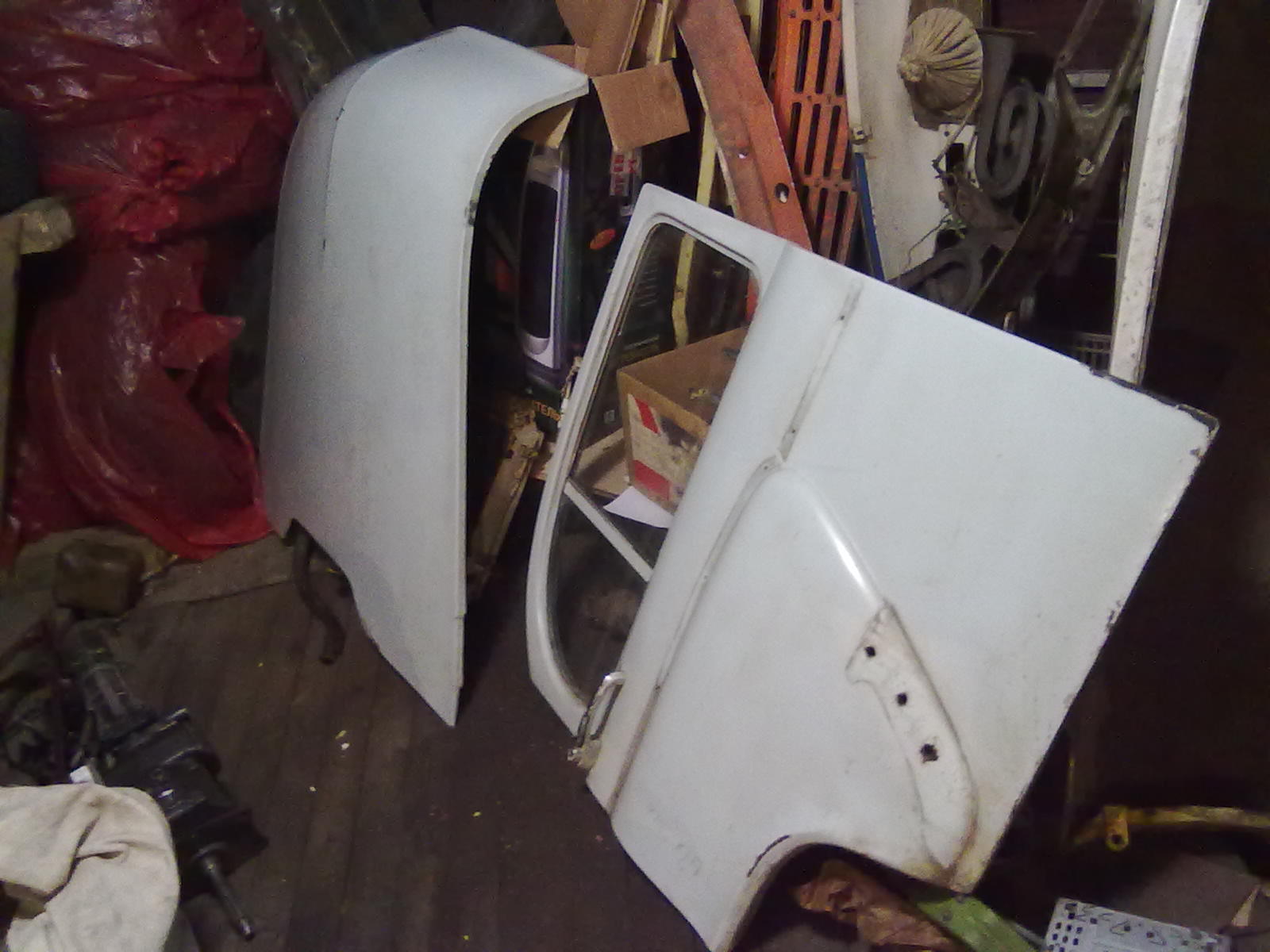

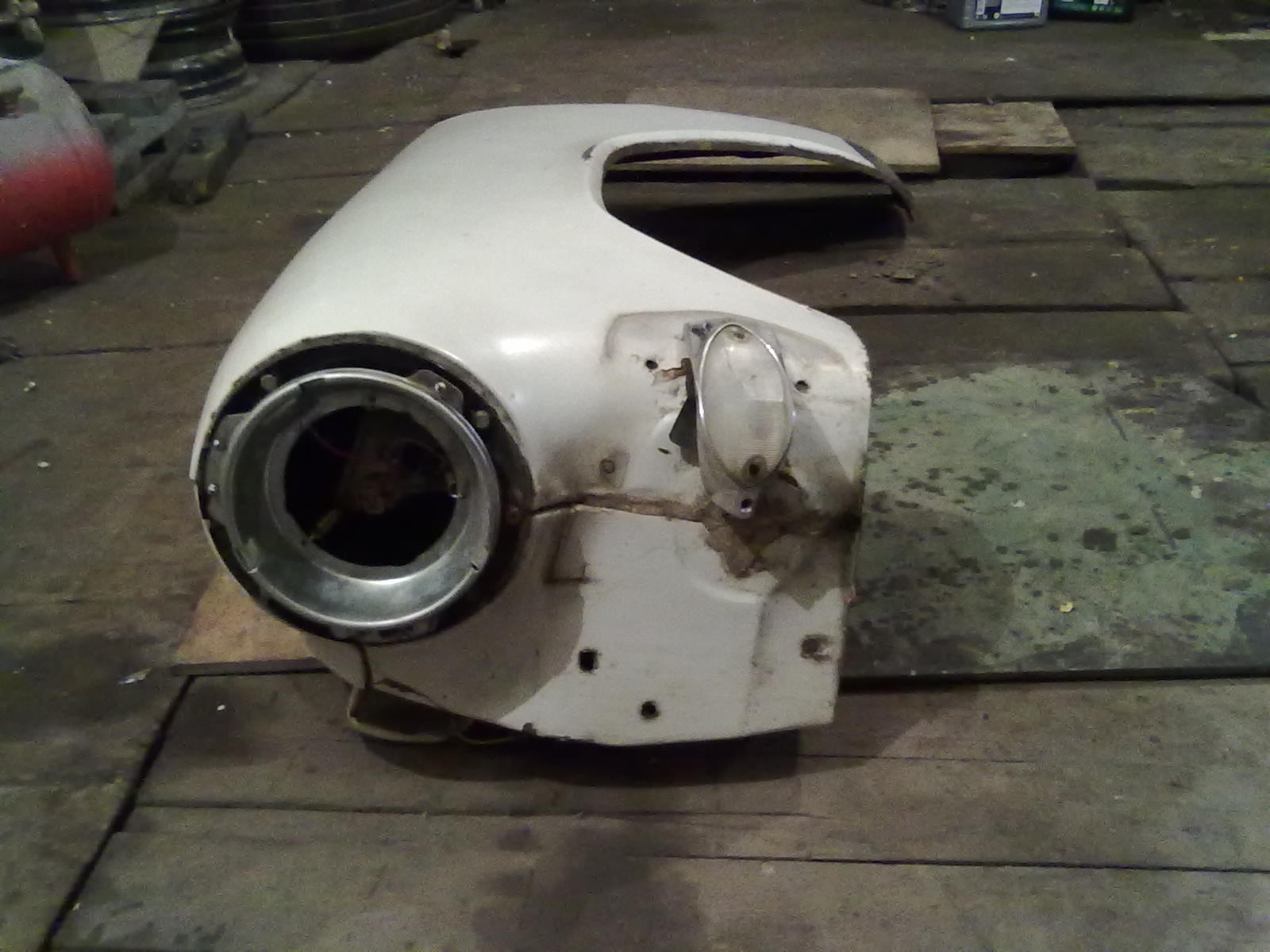

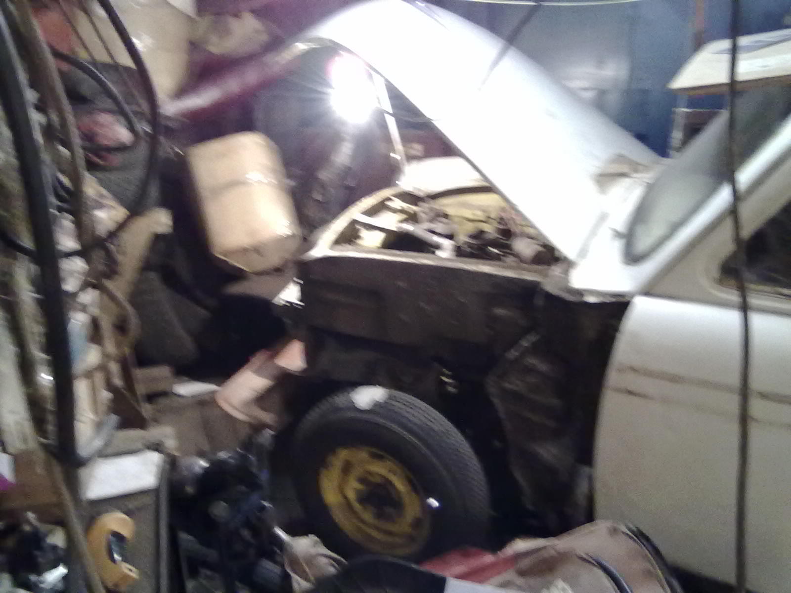

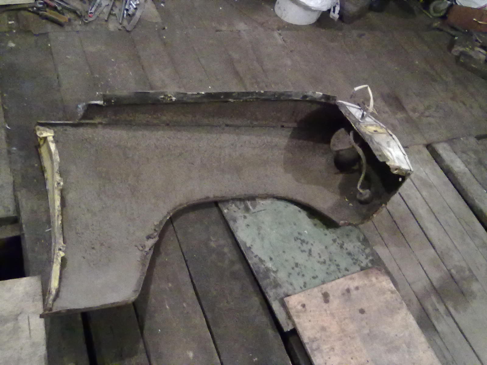

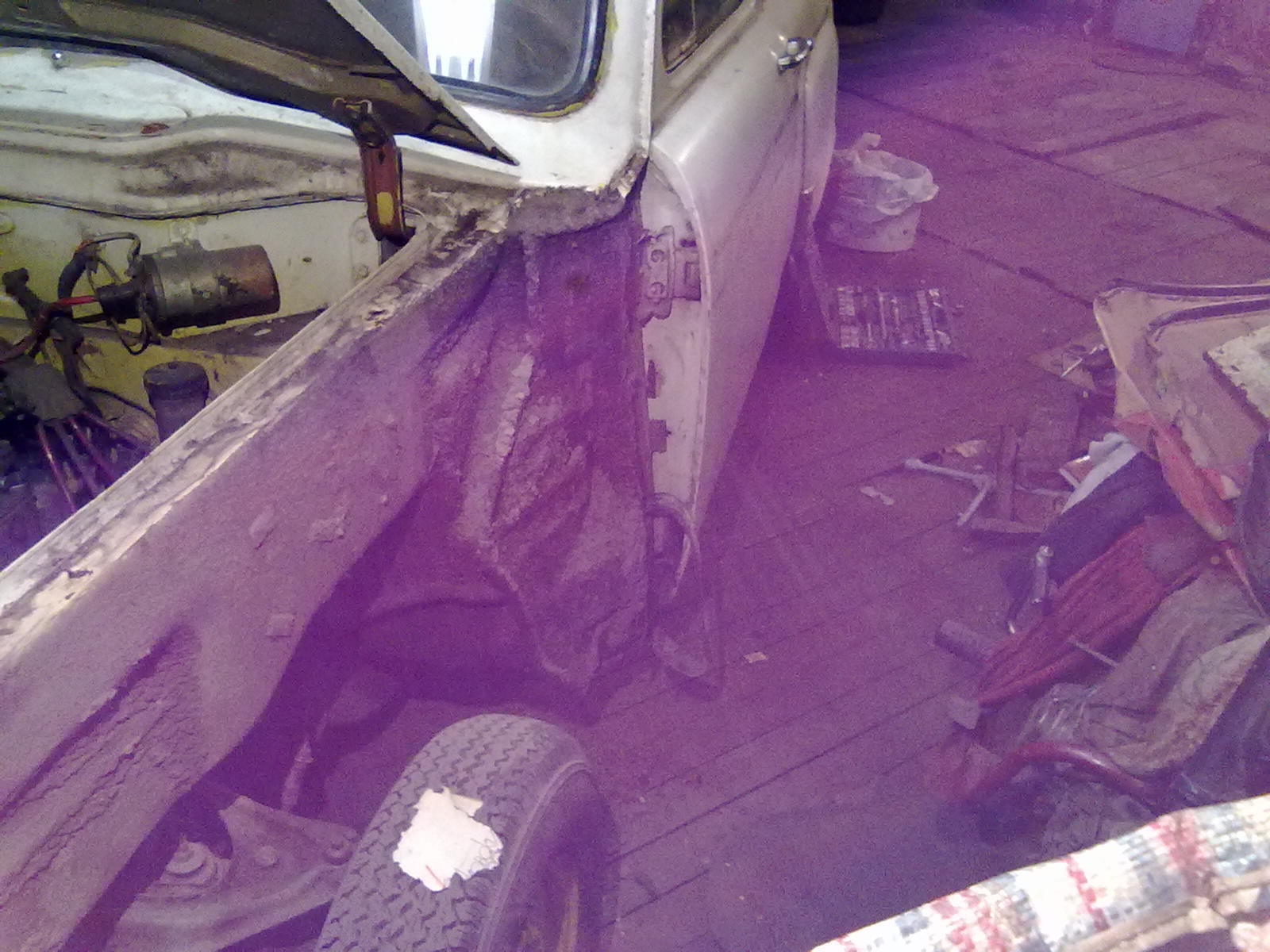

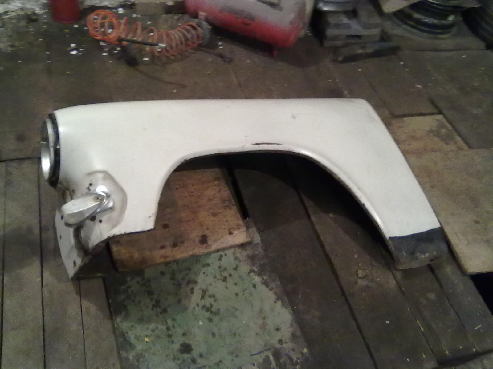

Ну и понеслась разборка...решил начать с морды.

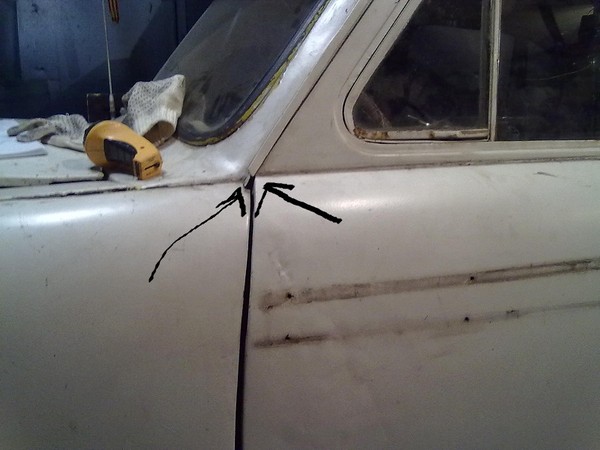

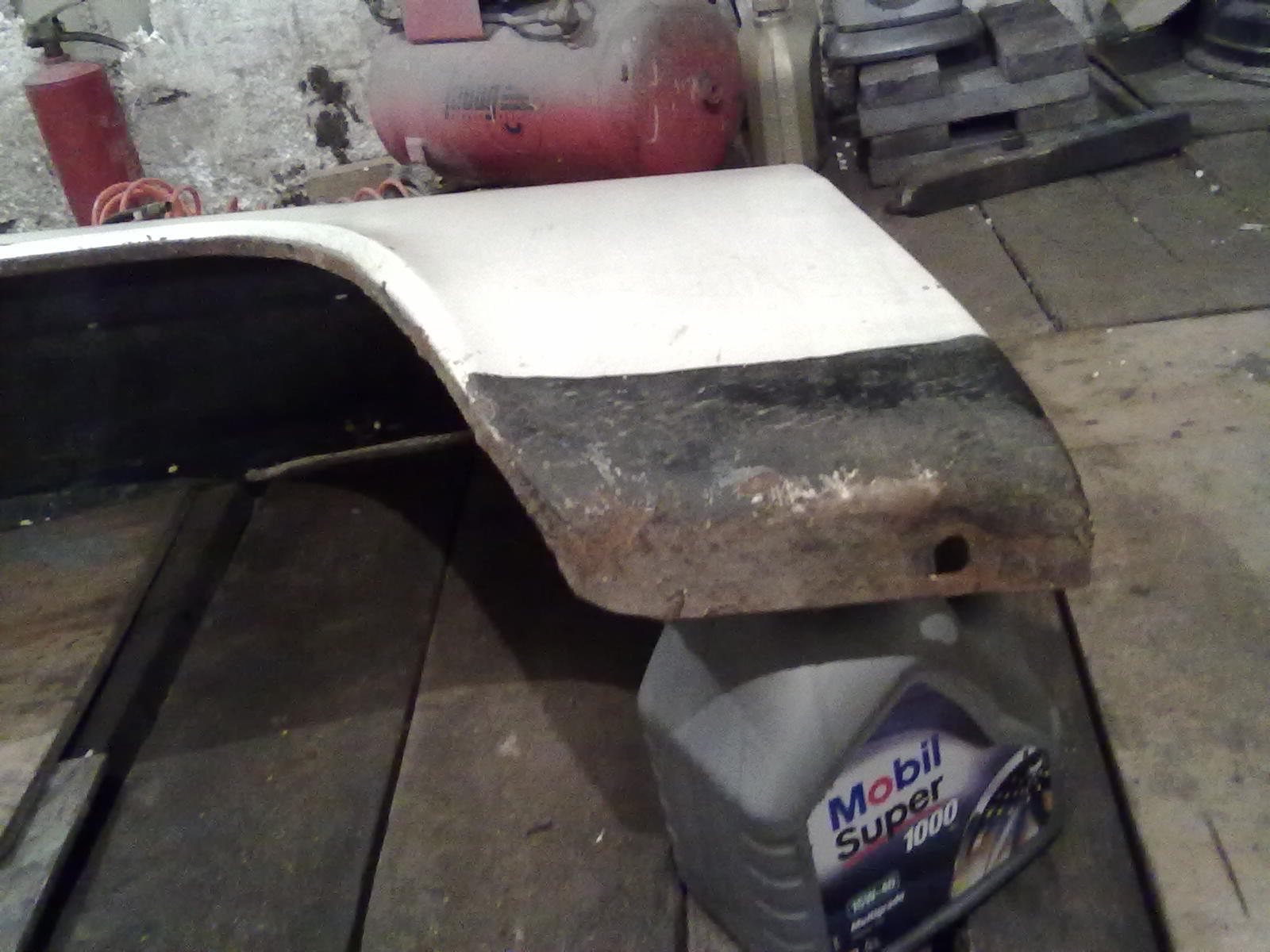

Крыло тяжеленное! Потом только догнал почему-изнутри было замазано сплошным слоем то-ли замазки, то-ли пластилином,качество на высоте-тогда пластилин замешивали на каком-то масле...
Кстати крыло было уже меняное, "запчастёвое",заводские родные дед мне конечно отдал,но они были в плачевном состоянии-задарил страждущему одноклубнику...Бронеходчику,кто в теме.
Так что зазоры пугали страшно,но в советские году это никого не пугало-это мы тут ловим их...

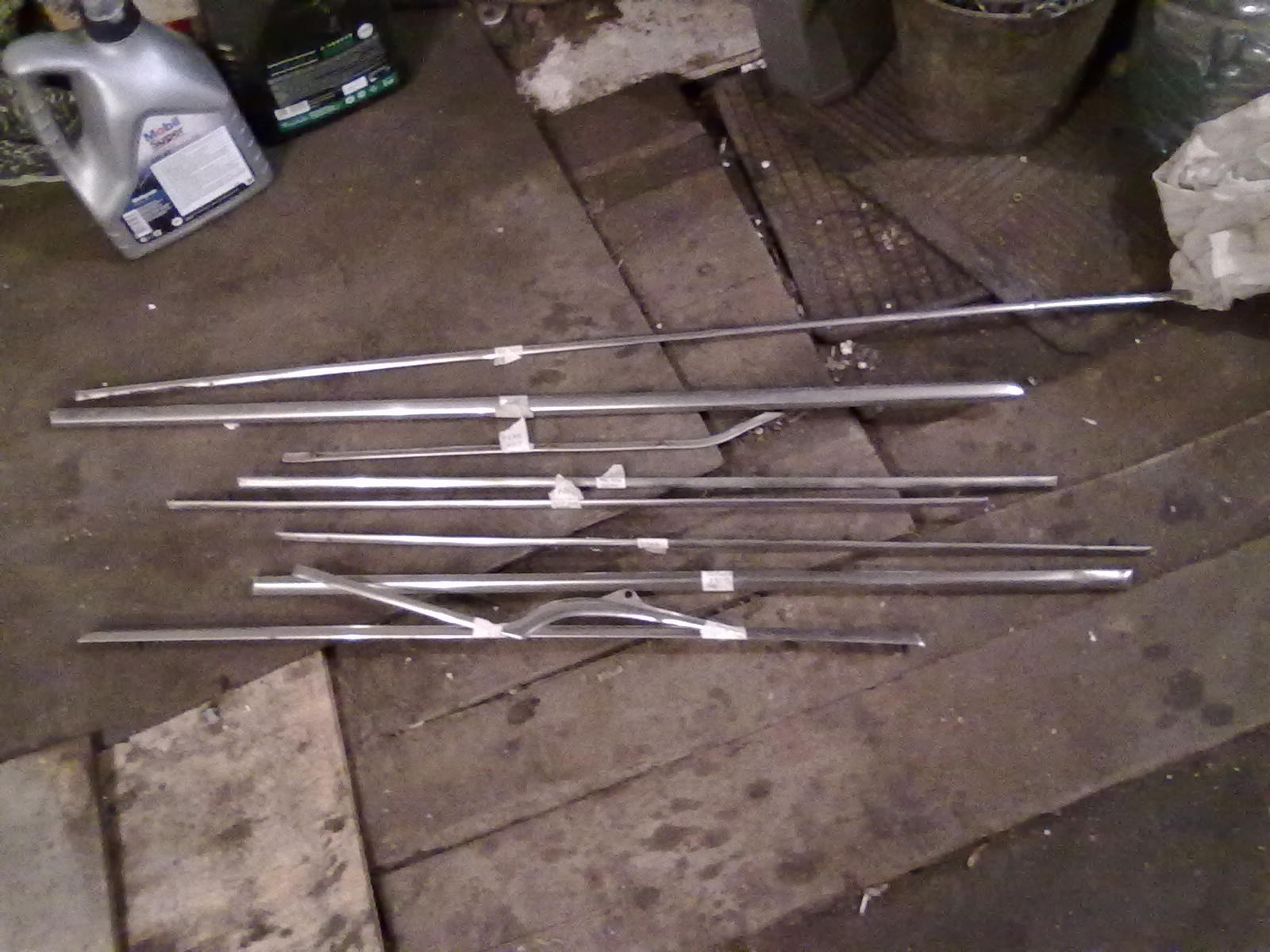

Разобрал и пометил все молдинги и прибрал до поры...
Чуть поржавели снизу,но металл весьма крепкий.
Пьяное фото...

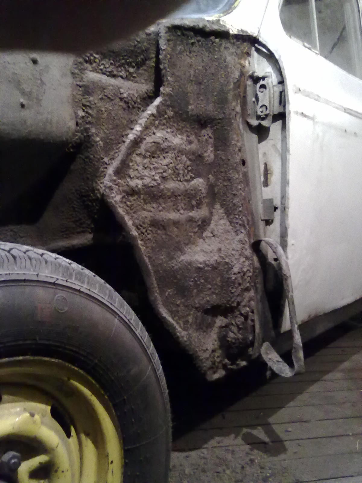

Подкрылье...Тоже замазано пластилином.
Всё в толстенном слое пластилина!

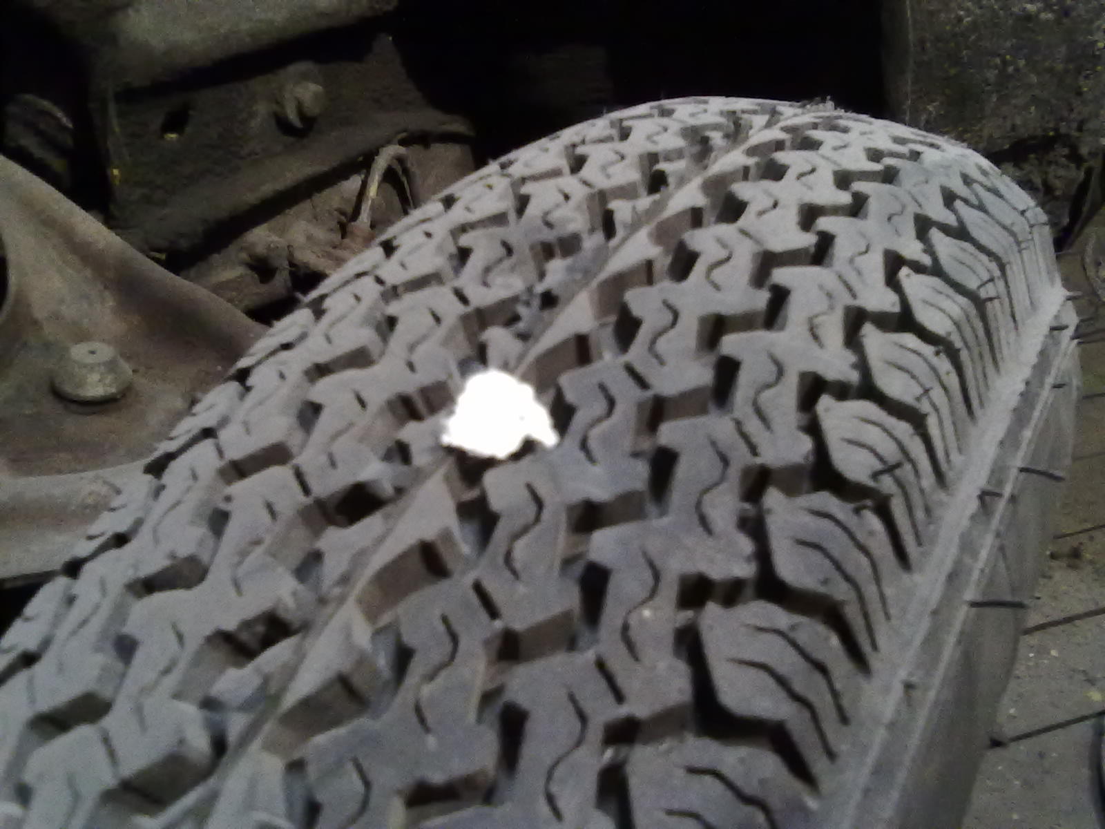

Поставил свои Р13 колесики!

Друг,товарищ и брат,отдыхаем и фоткаемся по дороге в ГАИ на Перерву (поворот с каширки):
Литье уже снято на мою красную копеечку и поставлены офисные штампы:)

Найдя в поле кусок косилки или молотилки 20-30-х годов прошлого века (палка длиной с метр,пара дырок по краям,килограммов 20 весом:eek:)растянув ее веревками между передом и задом он доехал до Москвы.
Я вырезал гниловатое крепление и по рулетке выставив задний мост все обварил новым металлом.

Снял с учета и поехали мы уже потихонечку в гараж.
Это на выезде с ГИБДД.
Было это жарчайшим летом 2010 года,когда в 8 утра уже было +30, торфяники тогда еще горели под Шатурой и вся Москва была в смоге от них.
Примчался в гараж сам! С транзитом модным:
Крыло тяжеленное! Потом только догнал почему-изнутри было замазано сплошным слоем то-ли замазки, то-ли пластилина, качество на высоте-тогда пластилин замешивали на каком-то масле...
Кстати крыло было уже меняное, "запчастёвое", заводские родные дед мне конечно отдал,но они были в плачевном состоянии-задарил их страждущему одноклубнику...Бронеходчику.

Подкрылье:
:good:
Все шины новые.СССР.

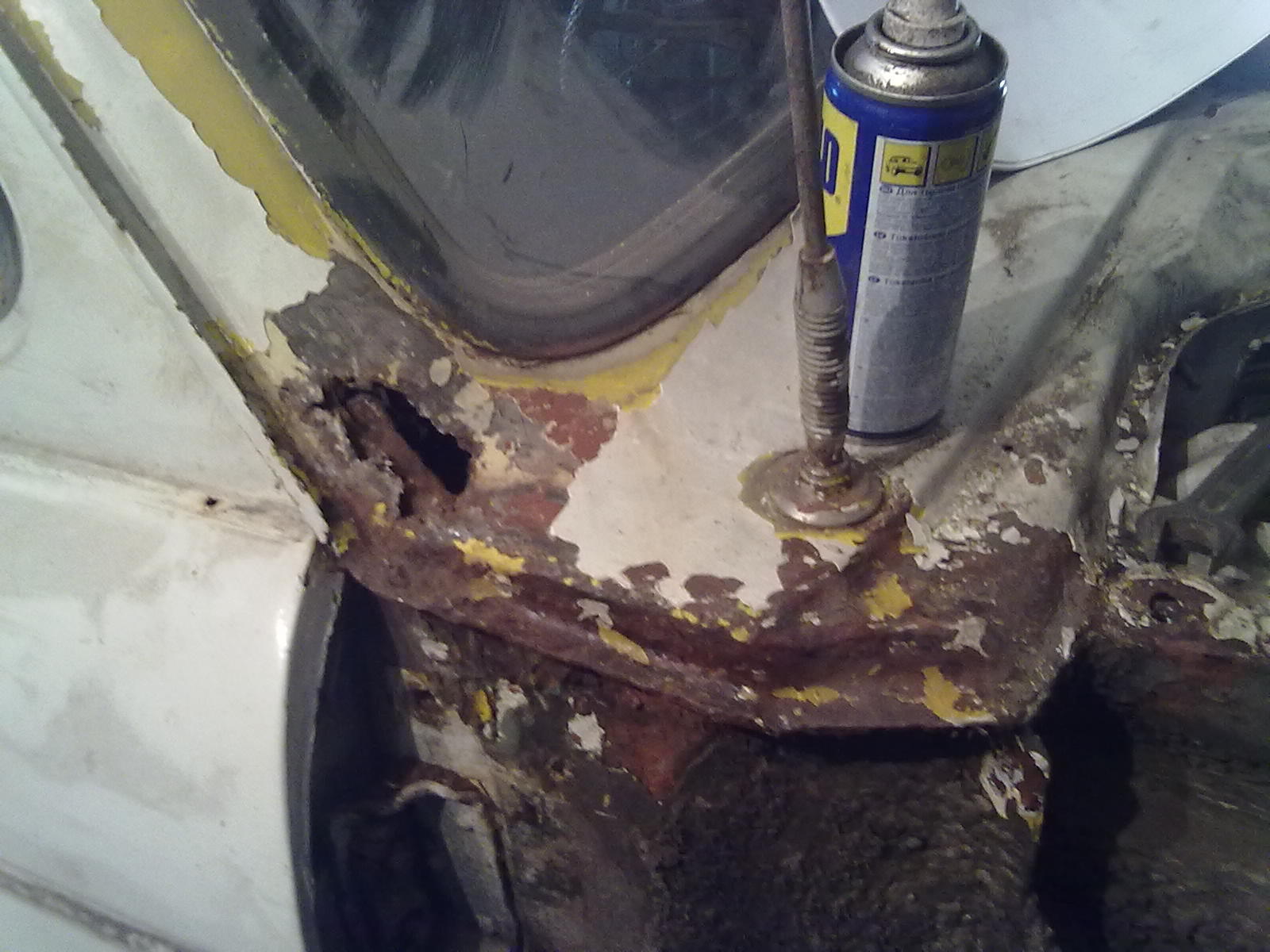

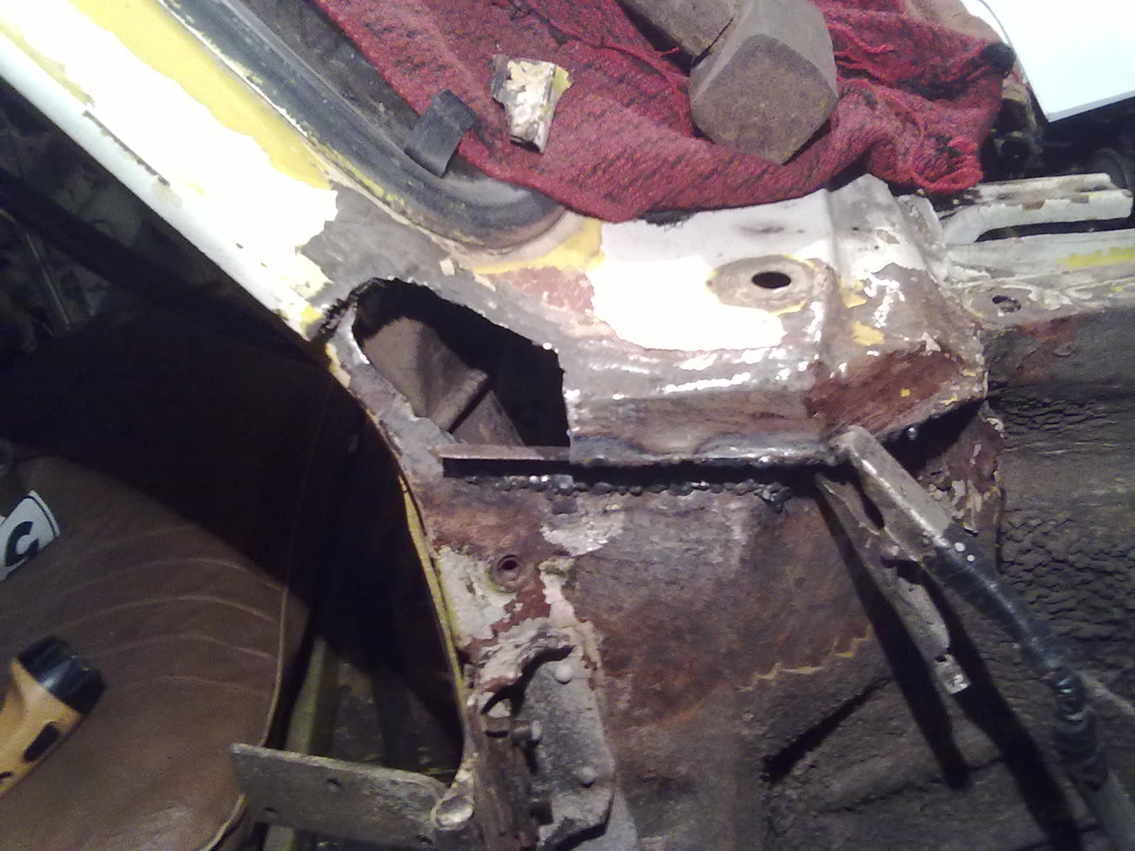

...доразобрал салон,снял под торпедой кой-чего,обшивки средних стоек (удивило,что в основе они имеют фанеру,а не оргалит), уплотнители дверей, антенну доломал таки газовым ключом (не снималась).

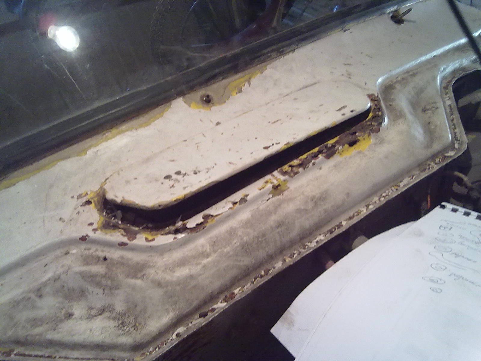

Подзачистил вокруг дырки,
Вокруг лючка воздухозаборника всё казалось таким крепким и незыблемым,ан нет:
Помучился с подгоном заплаток, все-таки вычислил,вырезал,приварил пару железяк.
сварочник уже тогда подавал признаки ближайшей кончины,то срал коркой то жёг нещадно

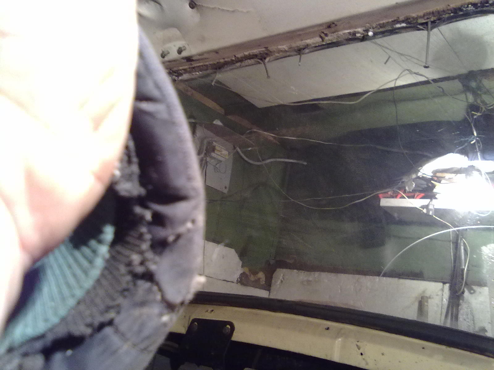

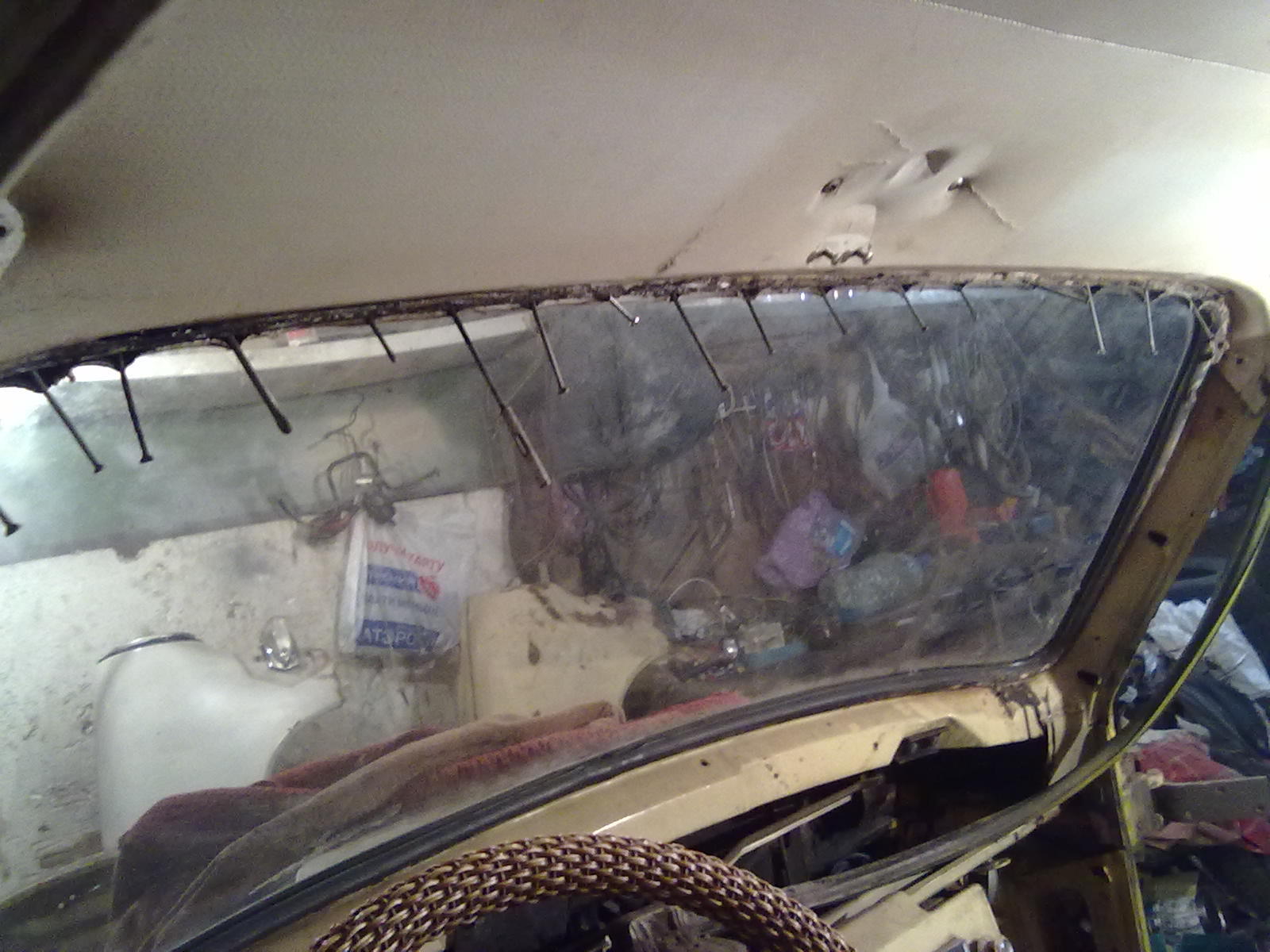

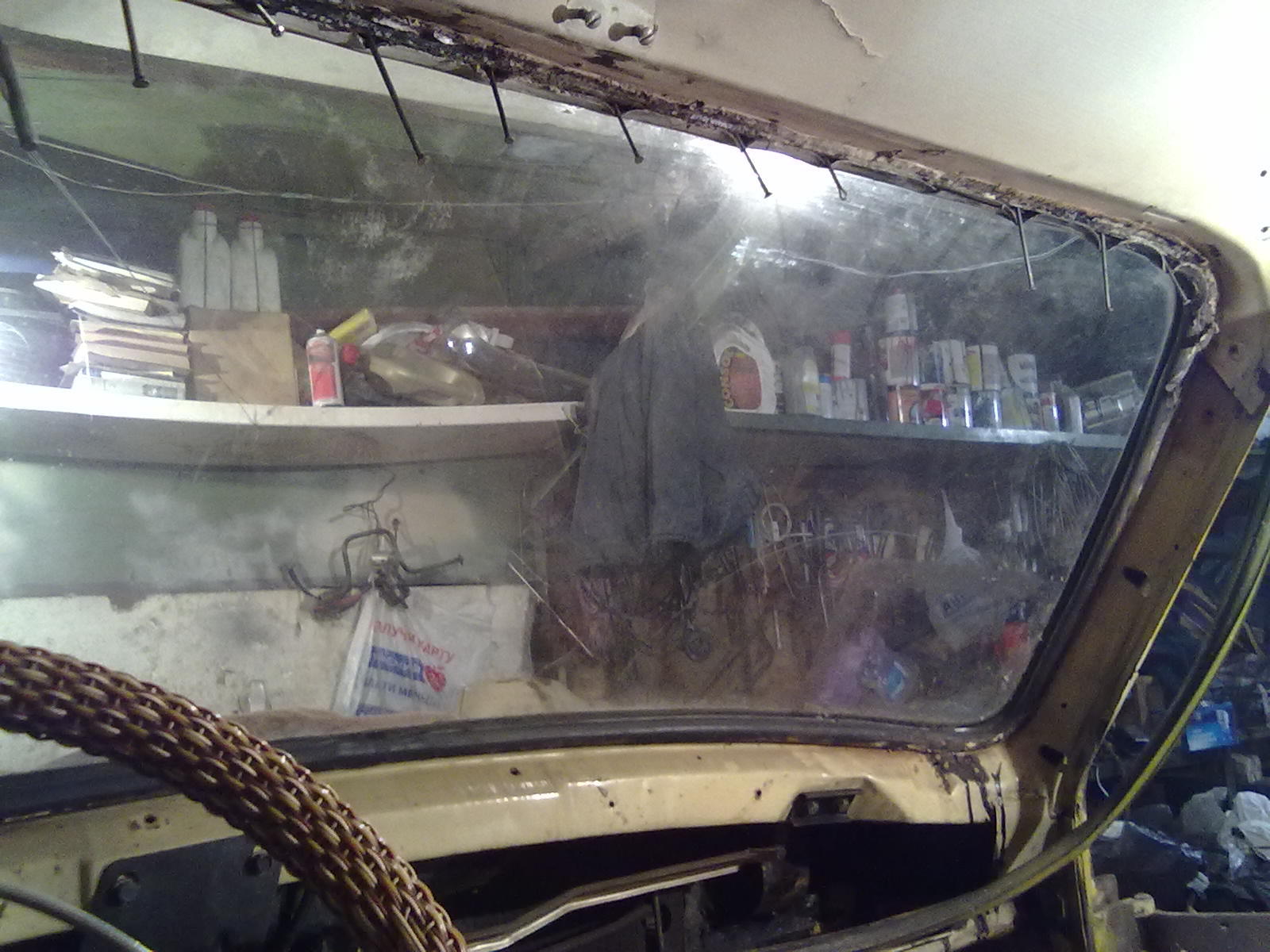

Вот смотрите,как я снимал один стекло:
1. Вставляю гвозди,отгибая уплотнитель:
И снял потихонечку.

Прикупил съездил капот и правую заднюю дверь в сборе в хорошем состоянии, не с запчастей, а от заводской машины.
ва.сюстр2 сер
"Запчастёвые" запчасти весьма сложны в подгонке.
