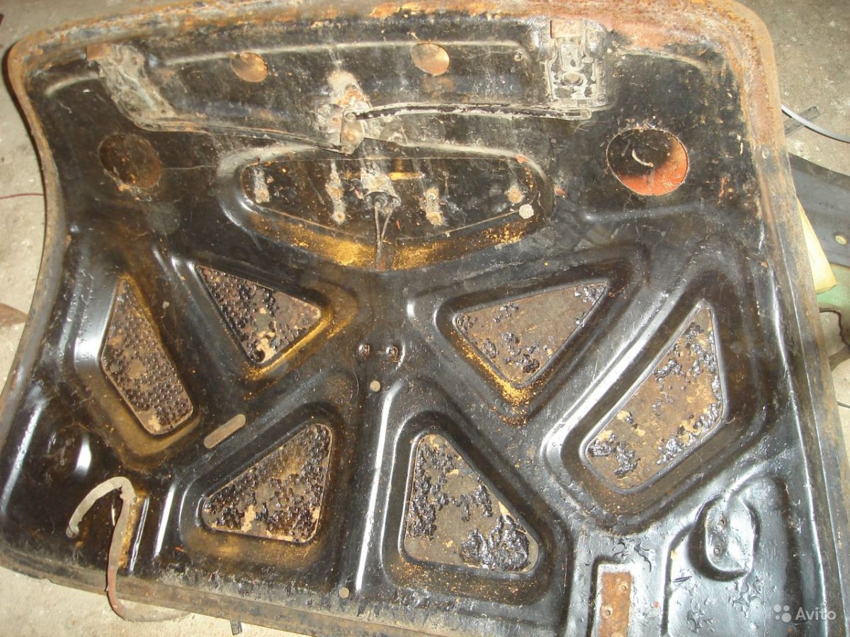

    5. Замки крышки чемодана.

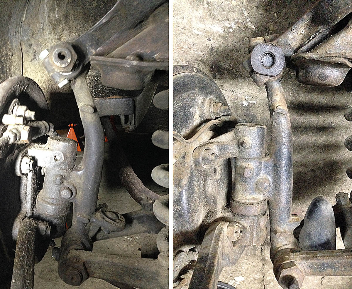

    Стойки передней подвески на ЗИМе и на Победе совместимы? Обратил внимание на то, что у меня на машине отбойник на стойках крепится к площадке, которая чуть выше нижней оси (как в каталоге у Победы). А вот на недавно купленном "запасном" мосту - как в зимовском каталоге и описании, площадка под отбойник в самом низу, между нижними рычагами. Или оба вида на ЗИМе были?

    Стойки разные с Победой. Шкворни разные.

    Так какая стойка слева на фото? Победовская? Там и кулак, судя по отсутствию ребра жесткости вверху, тоже победовский?

    На фото слева,наш кулак и наша стойка М20.У ЗИМа сам шкворень и втулки длинее.

    Вроде снизу на стойке просматривается стяжной болт резбовых втулок,если так ,стойка ГАЗ 21.Если нет болт,стойка М 20.

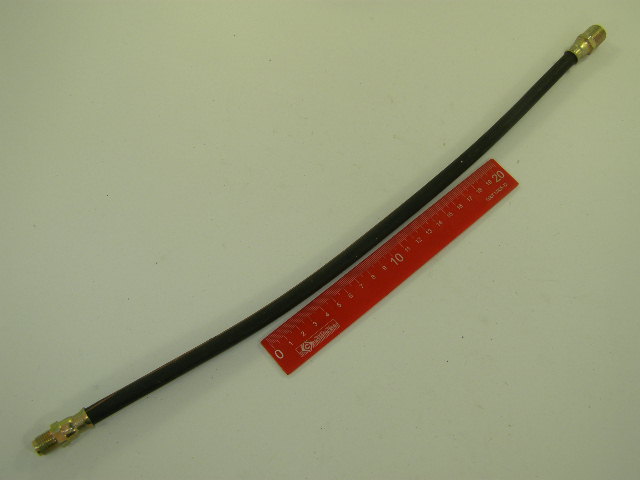

    1. Шланги к барабанам от чего подходят (по длине и по крепдению)?

    Если один барабан идёт на М-20, М-21, ГАЗ-24 и т. д., то думаю на ЗиМ тоже пойдёт. Цилиндры скорее всего ГАЗ-52- 53. Шланги, если диаметр резьбы подходит, то лучше от УАЗа. Они длиннее. При поддомкрачивании чтоб не порвать.

    Барабаны - УАЗ
    Шланги - УАЗ
    Цилиндры - Волга
    Все одинаковое с ГАЗ-21
