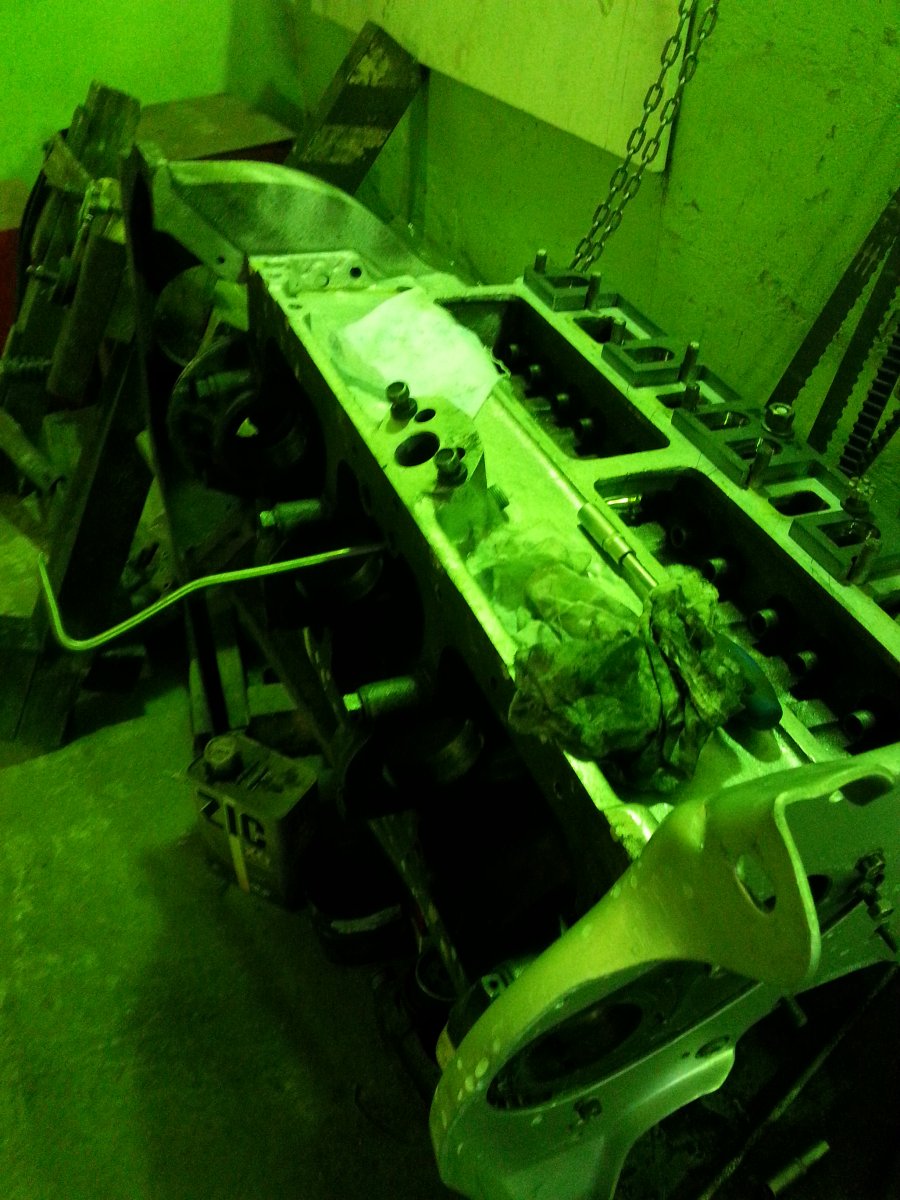

    3.176
    Адрес:

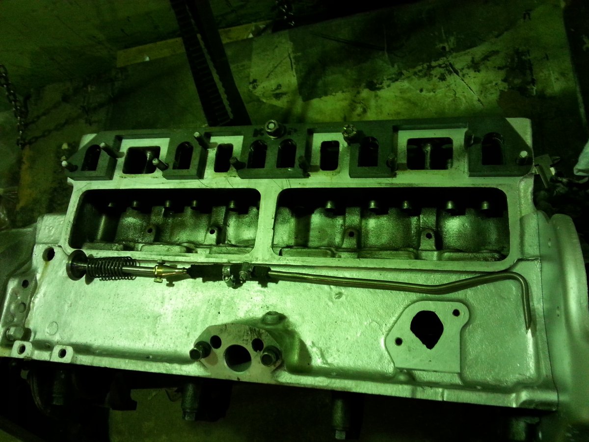

    Кислородный шланг думаю поможет, и хамут!
    Mexanik1980 нравится это.

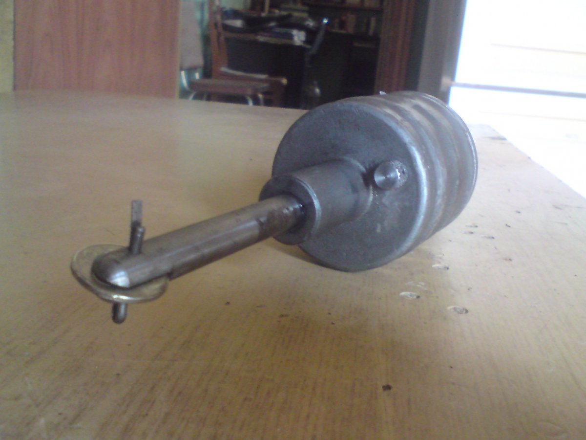

    Damon777 и Рустам тм нравится это.

    Добавил фото выше. В ручную медленнее, зато контролируешь фаску и чувствуешь рукой как идет процесс. Вращаешь в обе стороны,контролируешь усилие)) Короче секас ) ) )

    Герметичность главное проверить,залить керосином и оставить до утра.

    На фото Механика видно НАНО изобретение для притирки клапанов)))

    Работает,проверенно. Дешево и сердито.

    Так сверху на клапанах прорези есть . Берёшь коловорот насадку плоскую и вращаешь в разные стороны . А как на победовский моторе клапана залить керосином .?

    А как керосином заливать ?
  13. Рустам тм
    Рустам тм Пользователь
    Регистрация:
    11 апр 2016
    Сообщения:
    3.081
    Сказали спасибо:
    3.176
    Адрес:
    Тюбик герметика в помощь

    Для проризей есть спецапарат ,фото как всегда попоже) DSC00716.JPG Вот. Работает на воздухе,двигается слегка вверх и низ,в право и лево градусов на 30 при нажатии на клапан. Специально для притирки клапанов штука))

    возьми двухсторонний скотч ЗМ и будет щастье))) Причем сразу и кончается по желанию)))

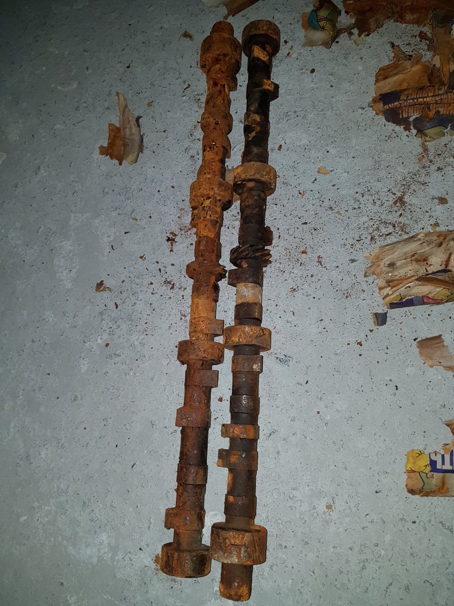

  19. лимузим
    лимузим Пользователь
    Регистрация:
    11 ноя 2016
    Сообщения:
    155
    Сказали спасибо:
    13
    Адрес:

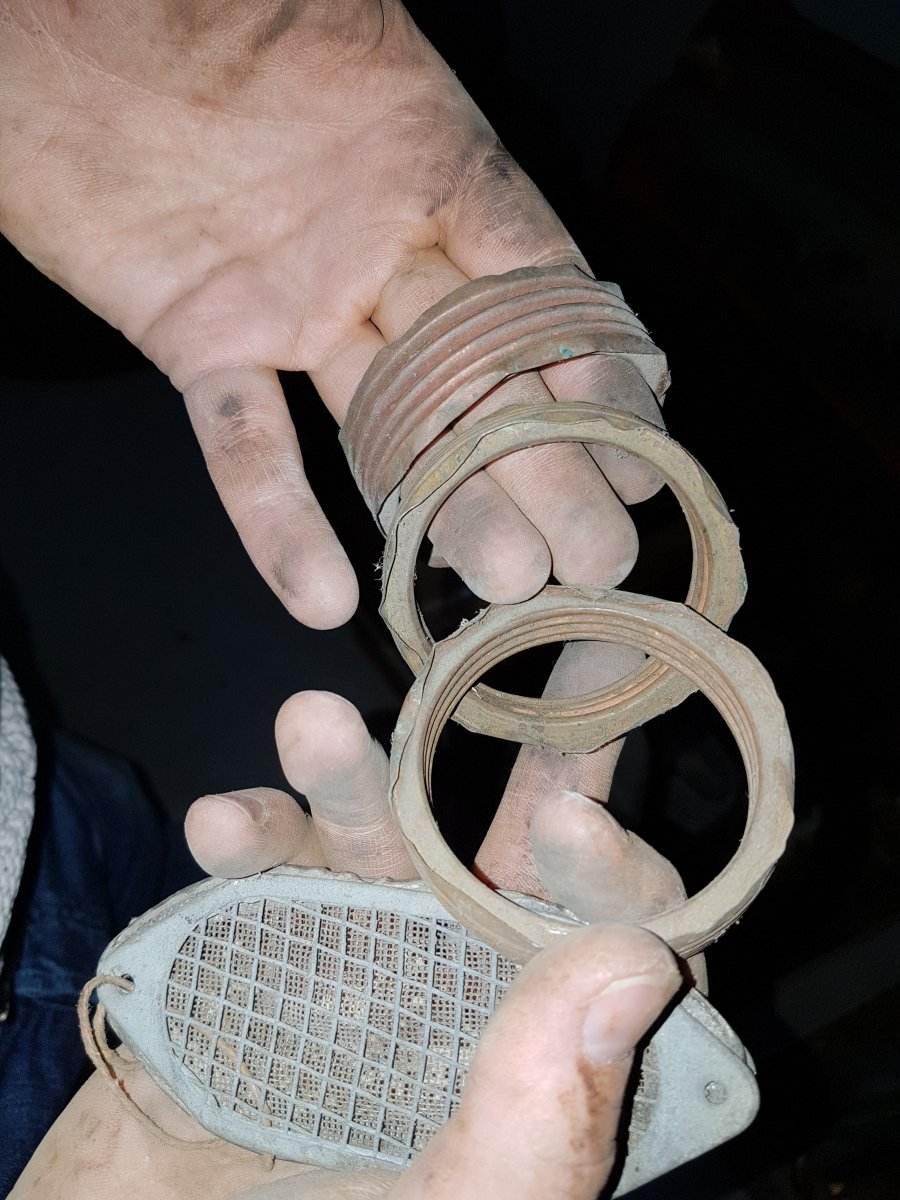

    Приветствую всех. Продолжу череду вопросов.
    Сегодня немного поразгребал запчасти, что мне достались с ЗИМом.
    1. Такая коррозия на распредвалах смертельна?
    И от зима ли распреды?(фото 1)
    2. Надписи на головках "76" и "З" что означают?
    3. Поршни с литерой А , Б и Д на дне - что это?(все размеры разные)
    4. Уплотнения гидромуфты(фото 2) пригодные еще или такие помятости в утиль?

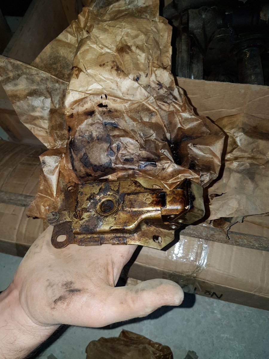

    5. От чего замки ?(фото 3)
    6. Что за теплообменник? (фото 4)

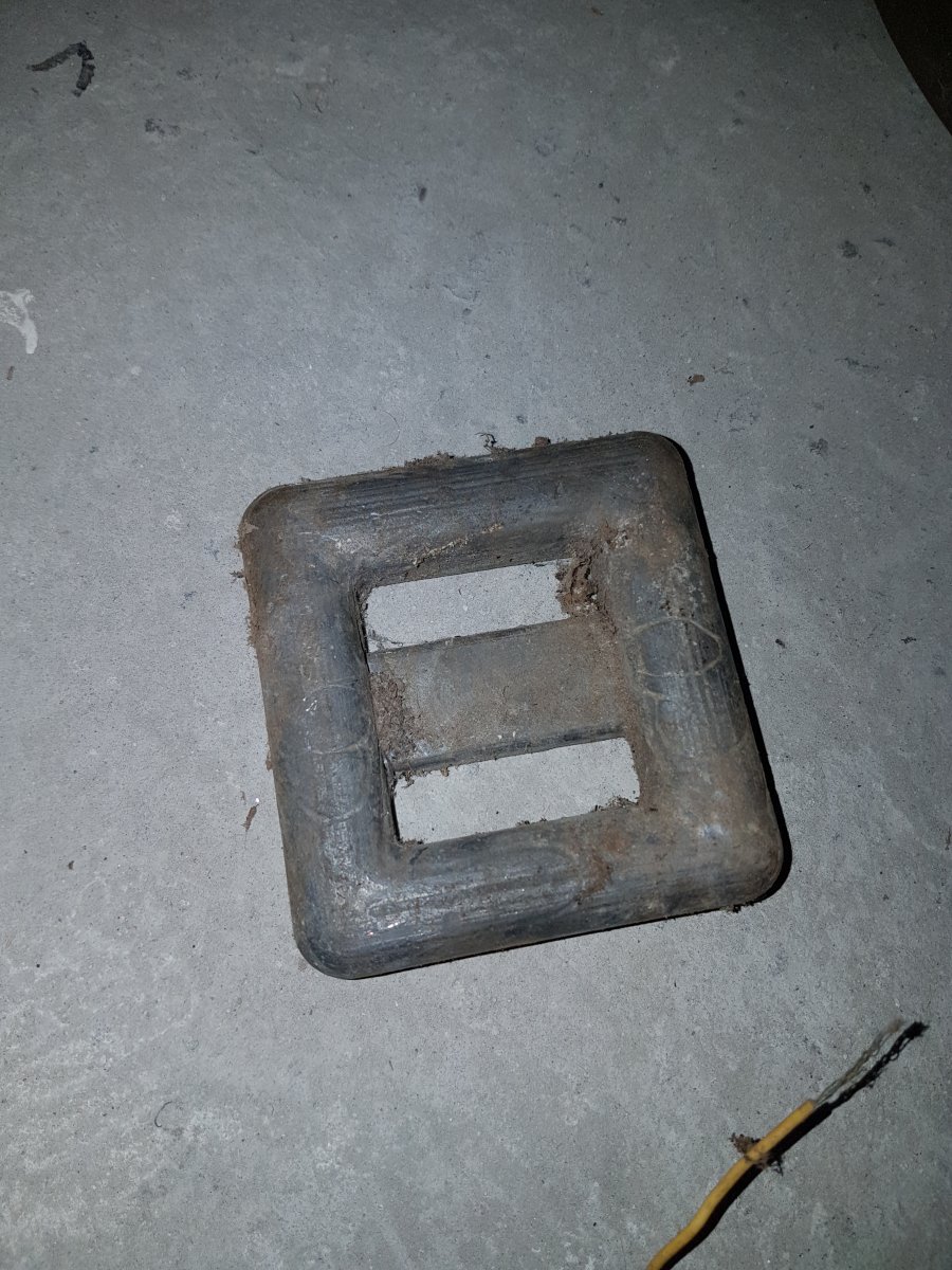

    7. Для чего кусок свинца этот ?(фото 5)

    Замки ЗИМ
    Там их два левый правый
