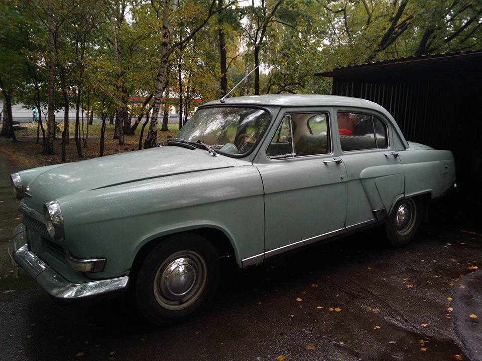

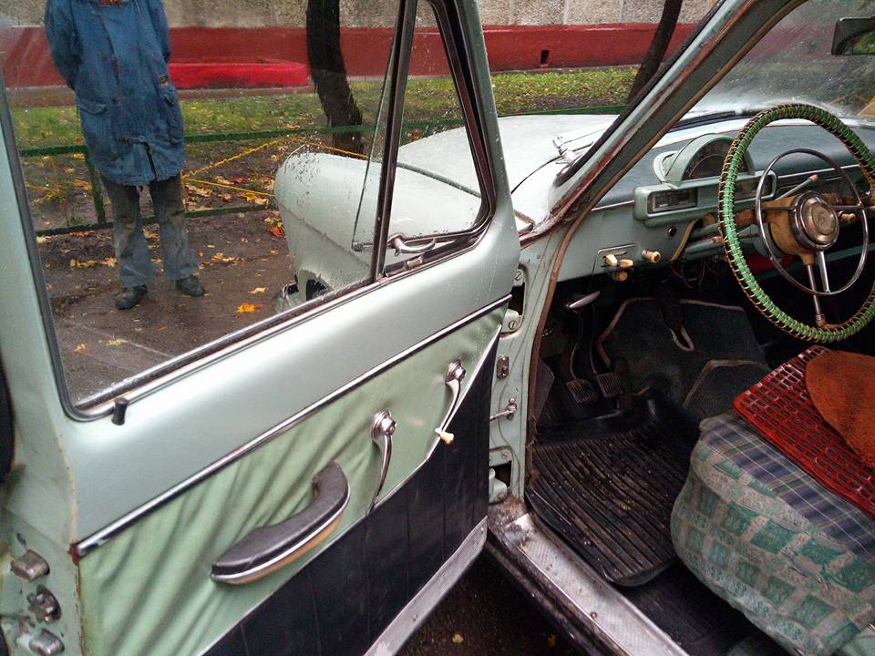

    Дождик проливной - фоток мало. Салон под чехлами - покоцаный малька, но родной. потолок в идеале. Крылья он снимал в 70-м году и мовилил и пороги с днищем тоже. Но закаты так себе - гниловаты. Свежего на ней ничего нет - тот же мовиль лет 30 лежит весь адски пыльный, да и хозяину 90 лет... Прошва чёрненькая - всё как положено. Есть очаги ржавчины небольшие на багажнике (не на крышке, а ответной части).. Ну и так она кое где подмазана красочкой, но явно самостоятельно и давно и маленькими местами - их явно видно и хозяин про всё говорит.

    Смотрится бодренько. Карты дверей похоже сменены на ремонтные...
    Двигатель 24й поинтересней будет.. При установке на 21ю приходится подрезать поддон... 21й на 24 балку ставится без проблем. Естественно и на место тоже. Могут быть отличия подключения стартера, карбюратора...Приемная труба имеет другой изгиб. Но обратно конечно все встает. Закаты не имеют мест для обработки, в отличие от лонжеронов и могут ржаветь...Даже под хорошо сохранившейся заводской мастикой кузов может ржаветь..

    24 поинтереснее, наверное, но не родной :-( Сводит ценность на нет. Ну и как обычно у них беда с пластиком. Руль "потёк", бобышка рычага кпп, бобышка антенны.
