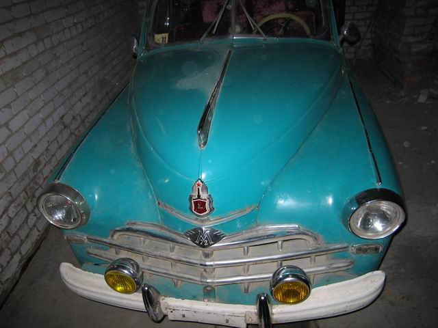

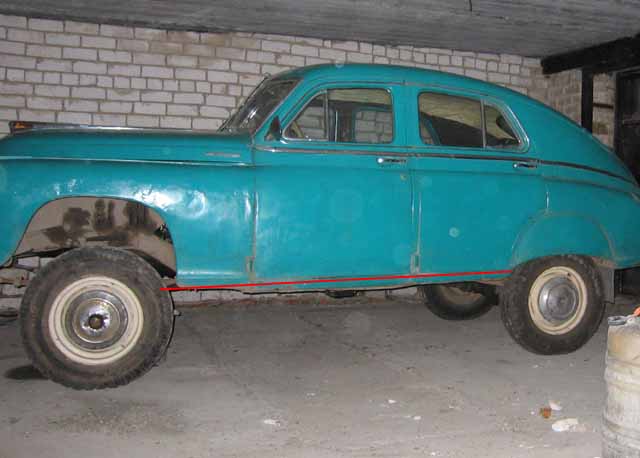

Приобрел не так давно ГАЗ м-72. Машина на ходу, двигатель 21й. Все вроде бы здрово, но присматриваясь понял что передок задран наверх, линия излома - по кромке переднего крыла. Как я не пытался понять, где и что могло погнуться - так и не смог. Передние лонжероны - целехонькие, подкосы на месте. Ума не приложу как её выпрямить. Днище - похоже варенное, может изза этого косяк такой? получится ли выпрямить этот излом установив клиновидные проставки под подкосы рамы в месте их крепления к моторному щиту? Излом небольшой - не более градуса. Но впечатление портится, видно что что-то с машиной не так.

Скинь фото а то неочень понятно о чём идет речь.

На фото не очень заметно... Если провести линию по порогам, то видно что нос задран наверх. Да и сидя за рулем половину обзора закрывает капот.

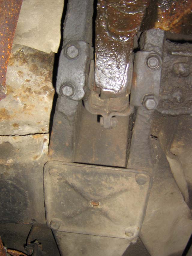

Лонжероны не гнилые - это 100% у м72 в лонжероне крепится задняя часть передней рессоры, там всё усиленно и видимой коррозии не наблюдается.
Я так понял следует посмотреть приварено ли оно намертво, и убедиться что все болты на подкосе и в месте крепления к полу затянуты. И если не приварено то можно будет все исправить какими-нибудь проставками? (например если просто пол кривой)

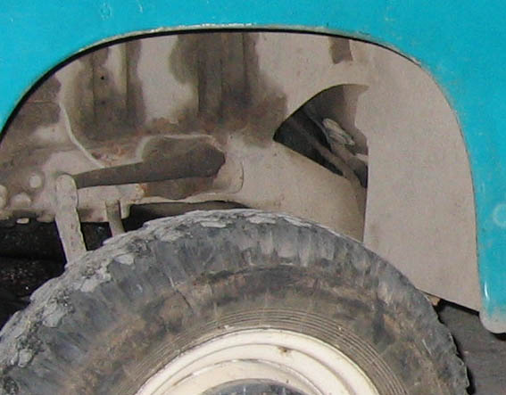

Посмотри крепление передних крыльев, возможно брызговики двигателя переваривались, бывает гниют, от этого и крылья криво висеть могут и капот. Может облицовка не влазила и специально гдунить проставочки поставили, опятьже между крыльями и местами их крепления.

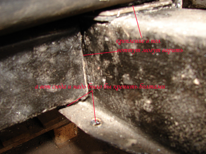

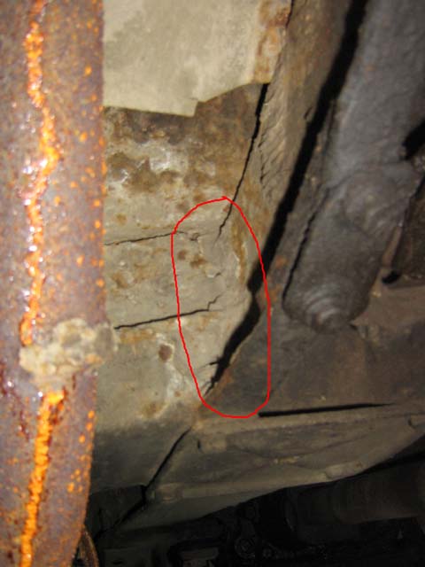

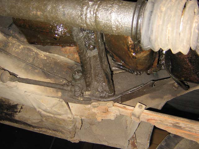

Вчера полазил под машиной. Похоже там все тупо приварили... на полу не нашел вообще никаких болтов. Вобщем вот фото, может что поймете? Я не очень понял...
Илья
03.05.2006
1 740
7
Киев
autorestavration.com
ну что - третья поперечина варилась на прямую к ланжирону, ланжирон к кузову - тоже - вы правильно тметили.. причем ланжирон заваривался тоже - чуть выше есть сварной шов...
в общем что я скажу - стучите по ланжирону молотком, и еслион не гнилой - заливайте его маслом изнутри и битумом с наружи, перед этим пропитывайте все сварные швы герметиком, да и забейте на геометрию..- выровняете ее за счет бризговиков, или уже когда опять ланжироны менять будите.. искать которые надо уже сейчас (лишними не будут)

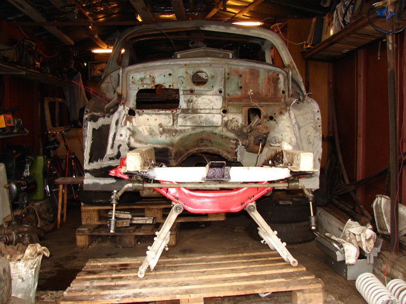

не трогайте вы ее!! пока не дойдет дело до ремонта движка и замены ланжиронов! трещин в ланжиронах навернео нету - значит еще побегает.. на счет прочности не волнуйтесь!
на счет ланжиронок м-72... ну что я скажу - может победовские подойдут с переделкой... а может и от газ-21 но тоже с переделкой... на моей фотке вы видите победу с рамой от газ-21... - когда "докручу" ее - точно скажу рентабельно раму от 21-ой волги ставить или нет. пока все идет хорошо (тьфу тьфу тьфу) - обнаружено только смещение передней балки подвески на 2,5 см. назад.. к кузову ланжироны стали как родные 1:1
