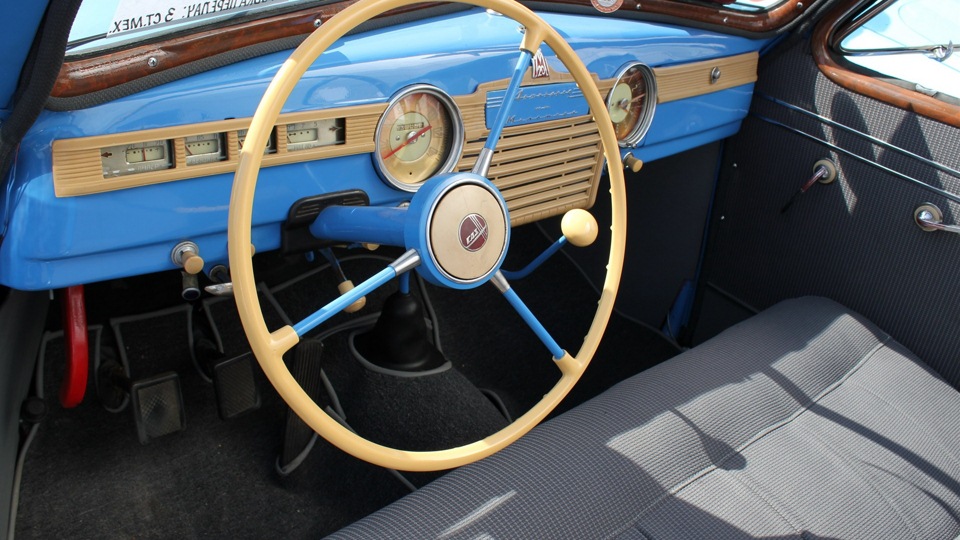

да, и сверху коврик
Поль
27.02.2012
234
А в оригинале были такие ковры как на фото? Если нет, то какие и были ли вообще?
13 019
4 769
были тканевые, точнее шерстяные ковры, на простой поздней двушке дыры под кпп уже не было. все остальные ковры одинаковые до 54 года, как и низ обшивки дверей.

Поль
27.02.2012
234
Спасибо за ответы! Буду делать как на фото выше... тряпишные...))
