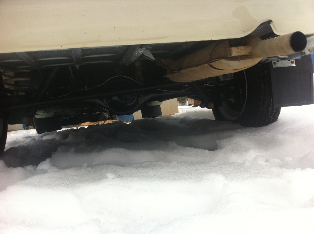

Надо взять графитовую смазку развести её в бензине или уайтспирите и кисточкой "покрасить" глушитель и выхлопную трубу.
По началу чуть будет пахнуть, но не критично...
Результат: не так будет ржавеет, как серебрянка не обгорит и цвет приобретет стальной

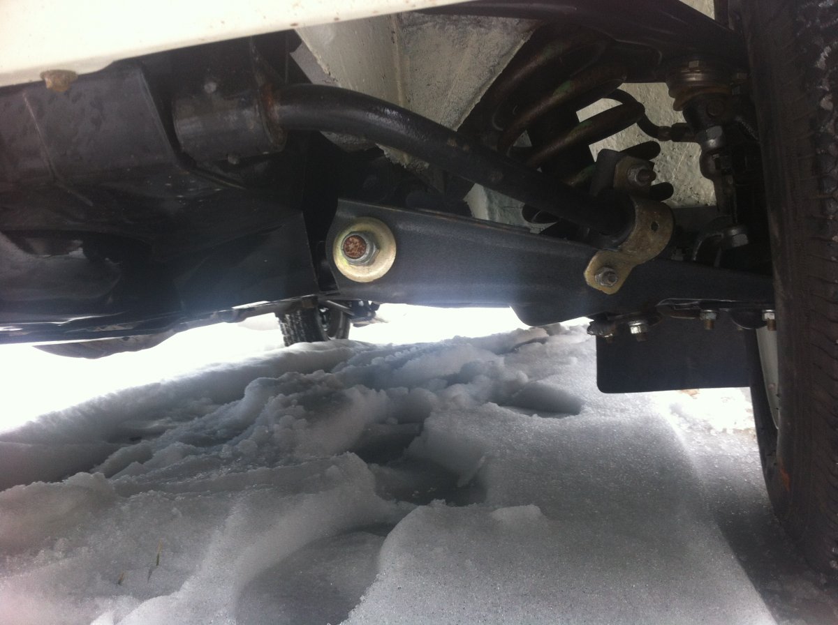

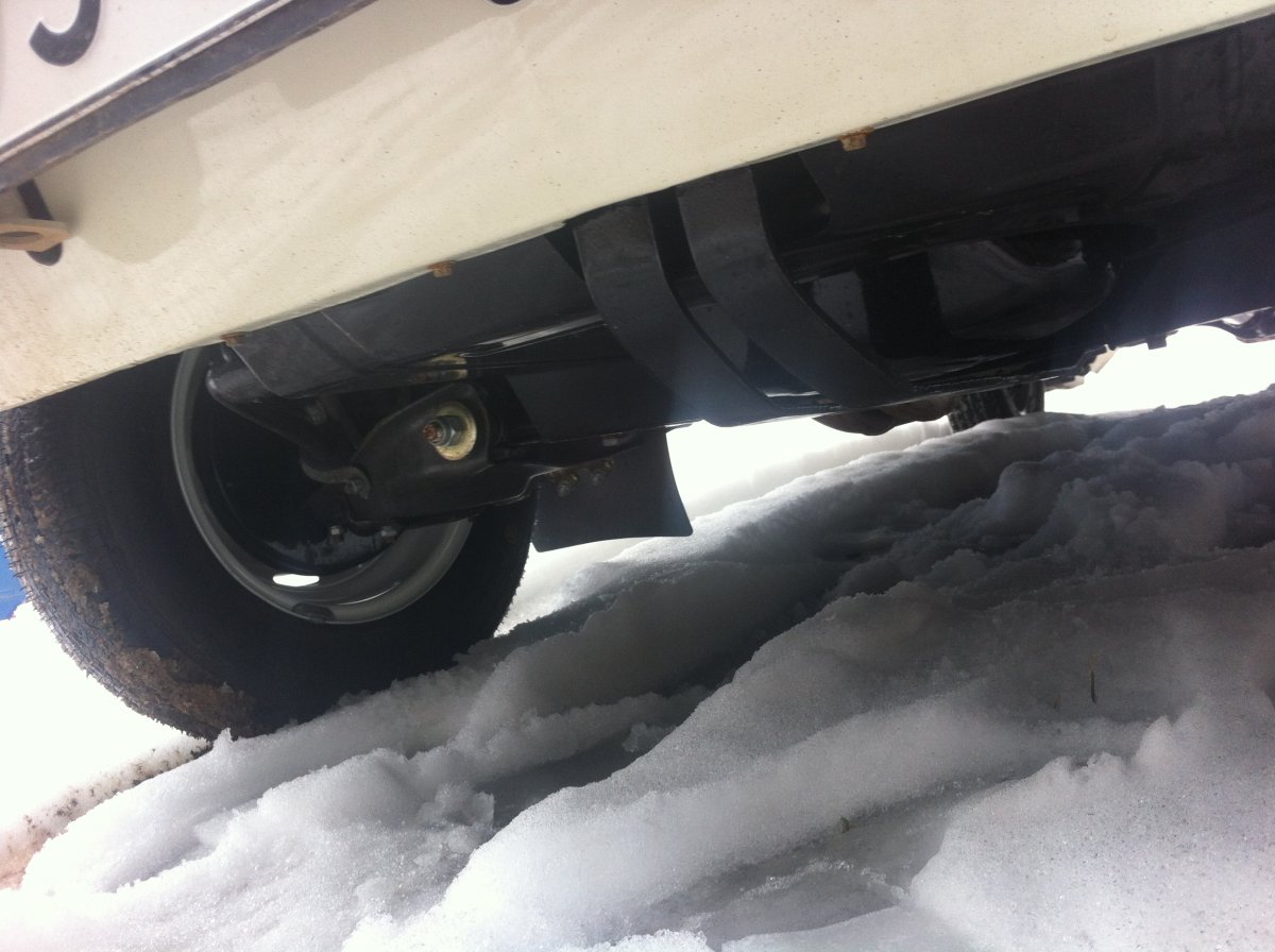

Болты ржавые вкручены в окрашенный кузов?

Машина 3 дня стояла на улице ,вот такое качество болтов . Заменю однозначно
