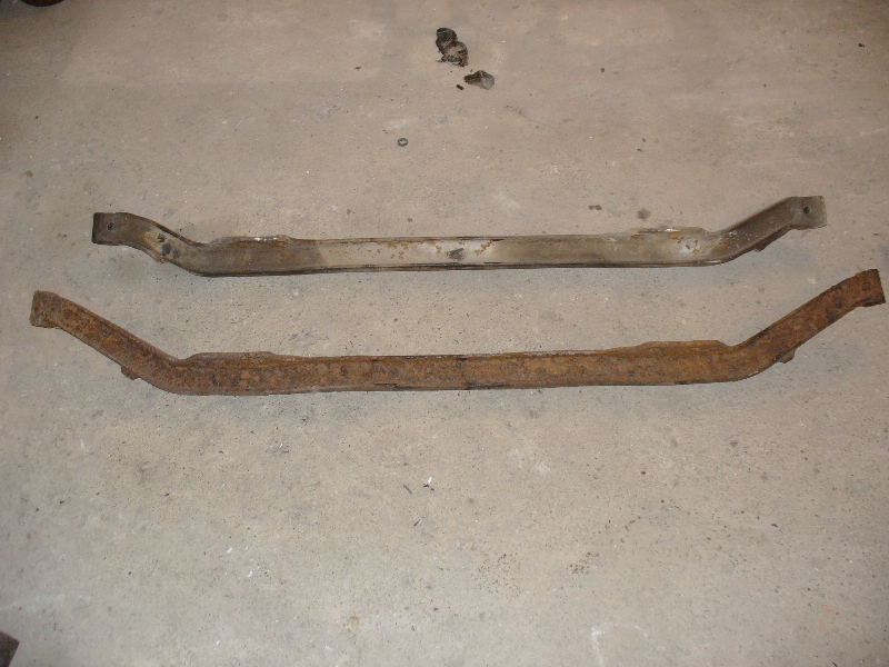

Уважаемые форумчане, друзья! Объясните пожалуйста в чём отличия передних мостов М-1 и 11-73. Лучше наглядно, с фотографиями, или чертежами.
И ещё. На серийных 11-73 был стабилизатор поперечной устойчивости? Как он выглядел, и как устанавливался?
Заранее спасибо.

Да. Мосты совершенно разные, и стабилизатор (жуткий дифицит) стоял только на 11 ом мосту. Но фото быстро не дам, их еще загрузить на файлообменник надо.

соответственно другие ступицы, шкворневые узлы, есть отверстия под кронштейны стабилизатора

Спасибо. По-крайней мере понятно, что форма балки похожа. Я так понимаю 11-73 это балка которая дальше.
А картинки всего моста в сборе нет?
